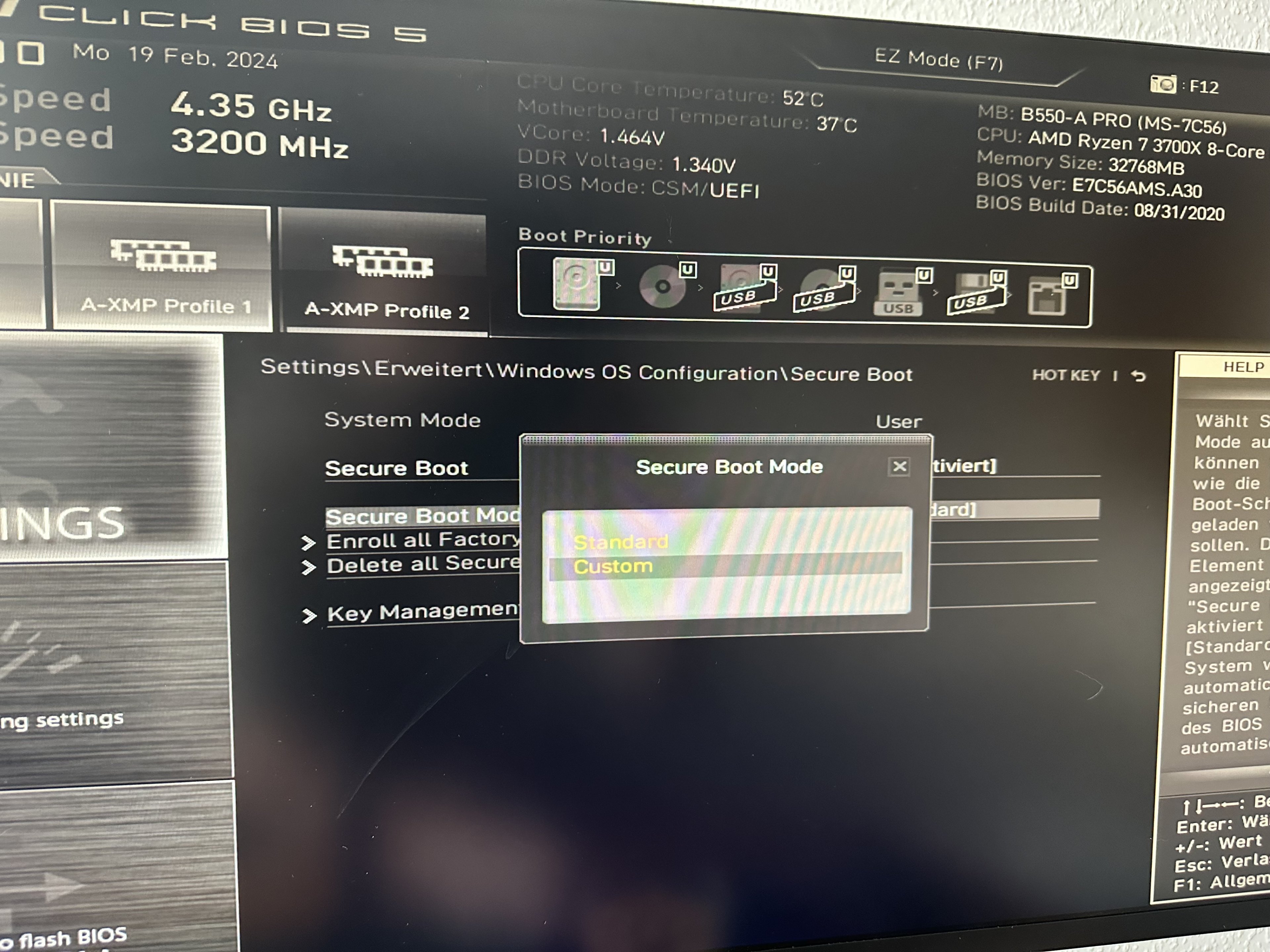

Dann mal den Secure Boot Modus von "Standard" auf "User" stellen versuchen.
Was gibt es noch unter "Key Management" für Optionen? Ist im Handbuch leider nicht beschrieben.

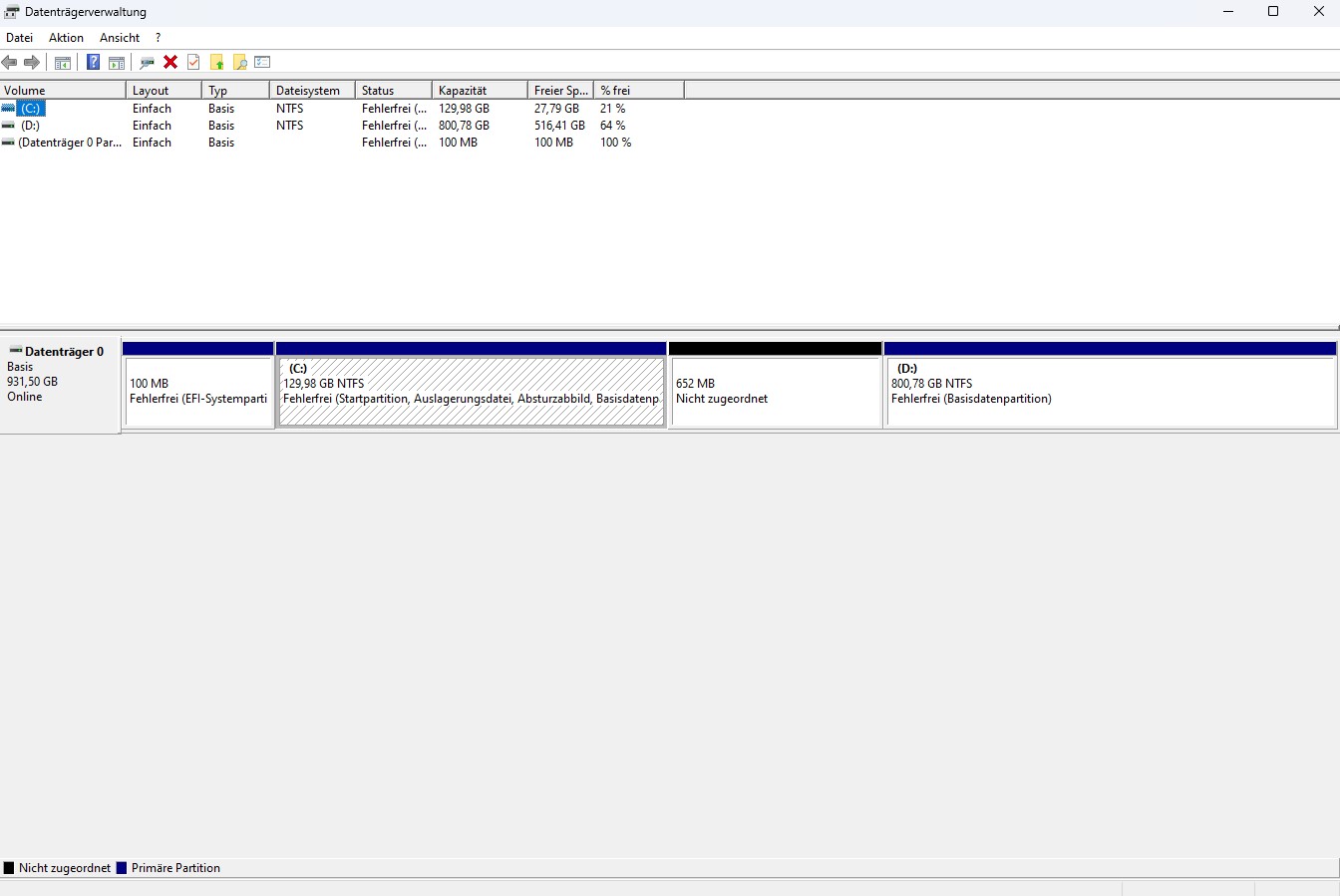

tollertyp schrieb:

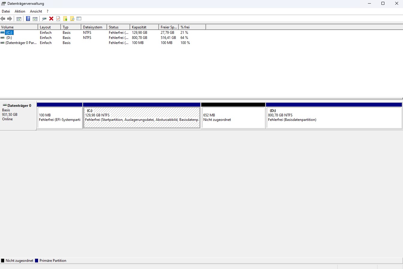

Könntest du - rein zur Sicherheit - mal noch einen Screenshot der Datenträgerverwaltung posten, vor allem wo man das Systemlaufwerk sieht oben und unten?
Siehe Bild

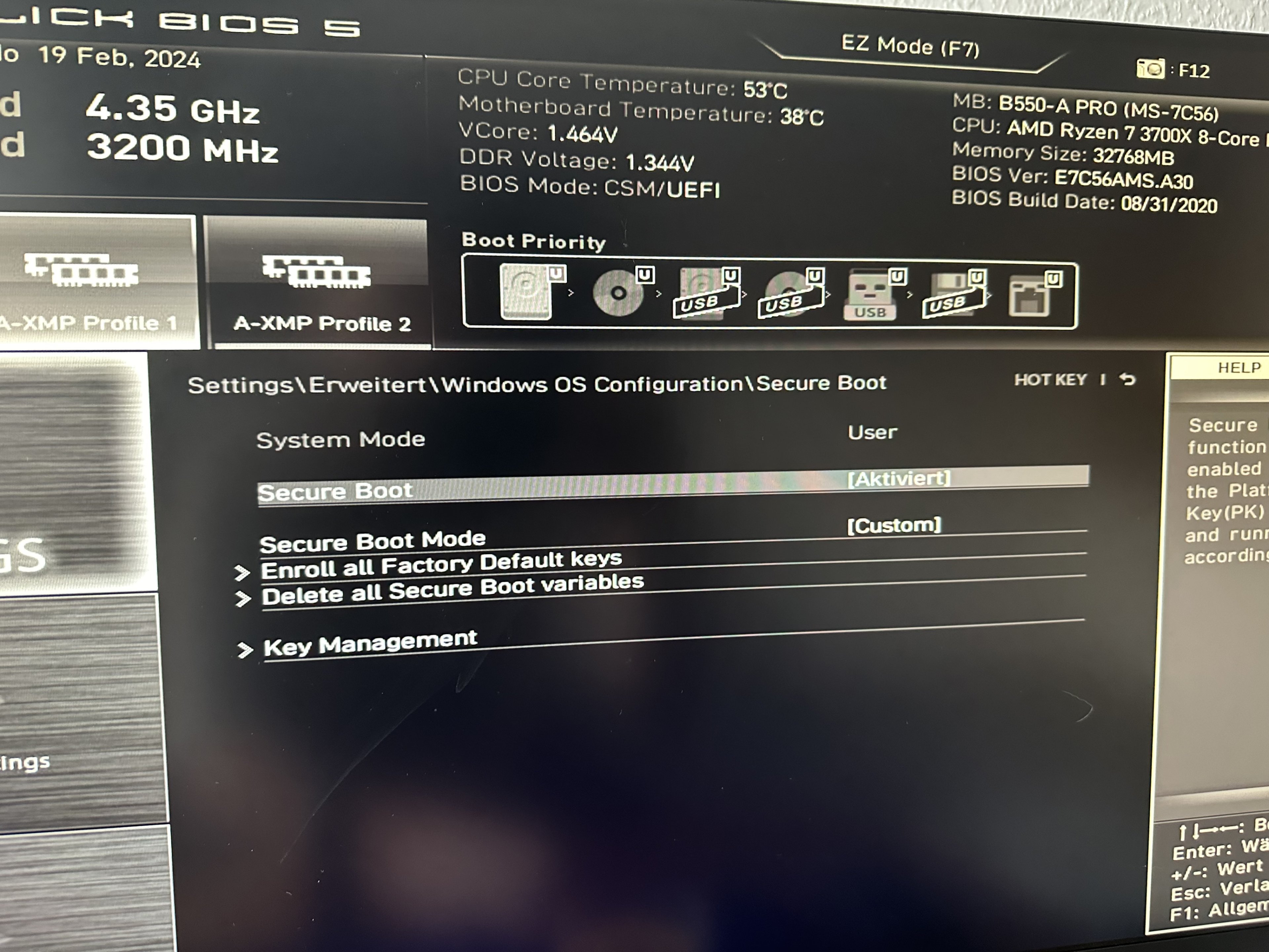

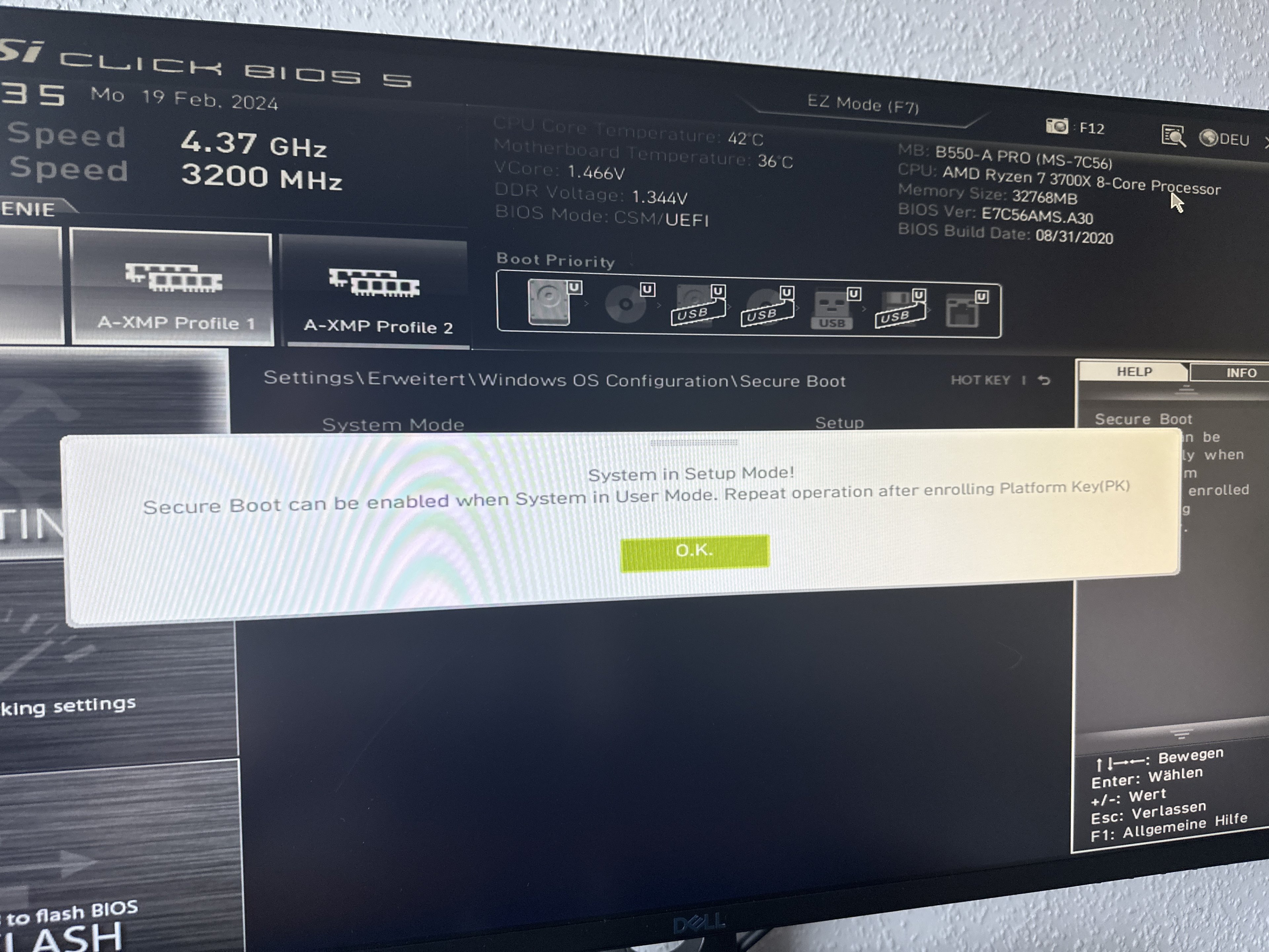

Startet leider nicht (s. Bild und Keys zusätzlich enrollt) - lasse ich es "deaktiviert"; aber auf "Custom" lädt es und startet wie gewöhnlich

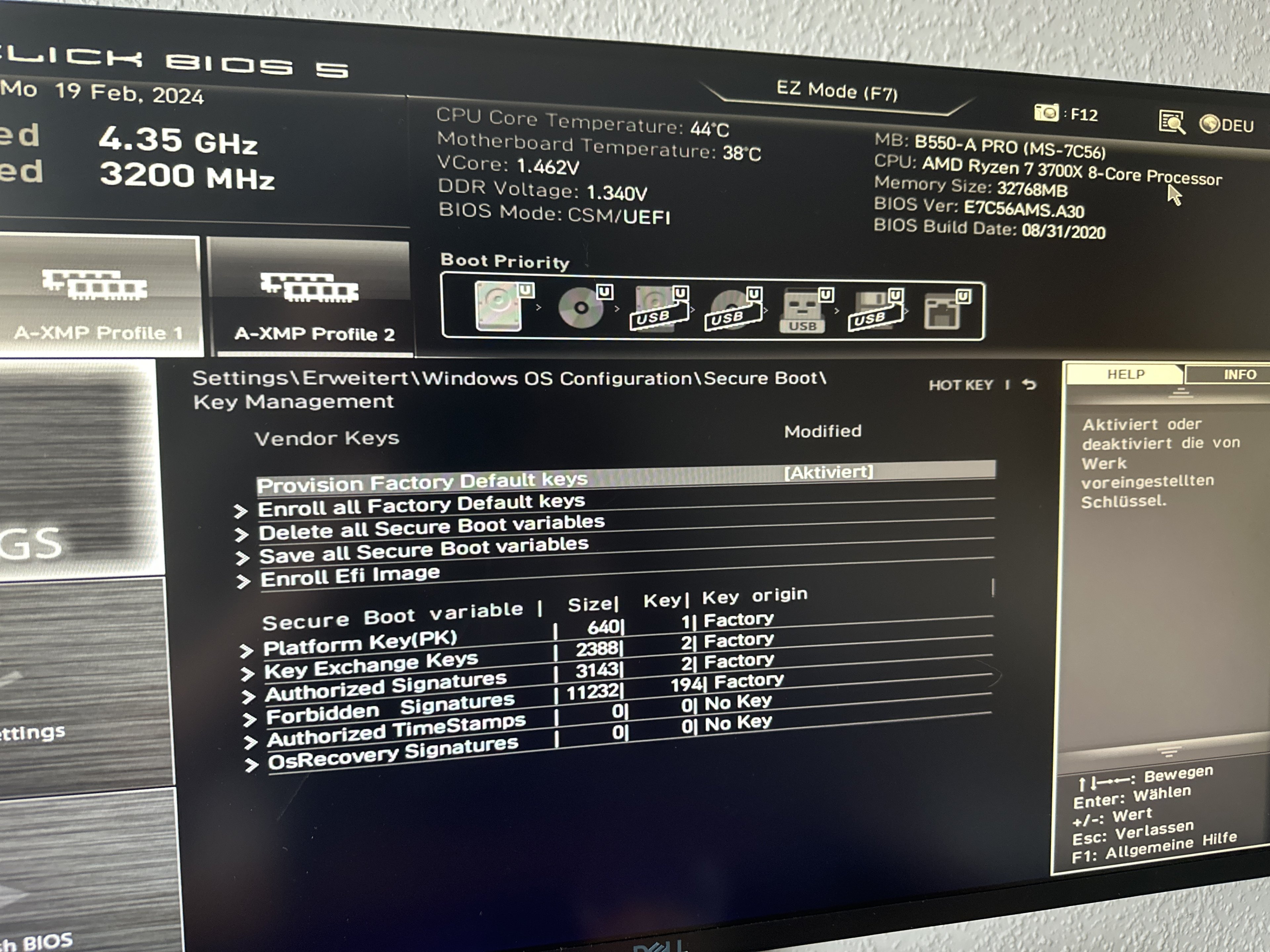

Gibt es da drunter ggf. noch "Load User Keys" oder sowas.
Ist jedenfalls definitiv nur eine Einstellungssache. Ich hab schon zig mal Secure Boot erst nachträglich aktiviert. Neuinstallation ist definitiv keine Pflicht, auch wenn es dann einfach ist, weil Windows die Key Settings bei der Installation setzt.
Versuch mal "Delete all Secure Boot variables" - > Speichern und Neustart -> und falls er dann nicht startet, dann wieder "Enroll Factory Keys".
Falls msinfo32 sagt "Sicherer Startzustand: AUS", dann einschalten wieder versuchen.
Falls das auf EIN steht, geht es schon.
Startet leider nicht. Musste wieder Secure Boot deaktivieren

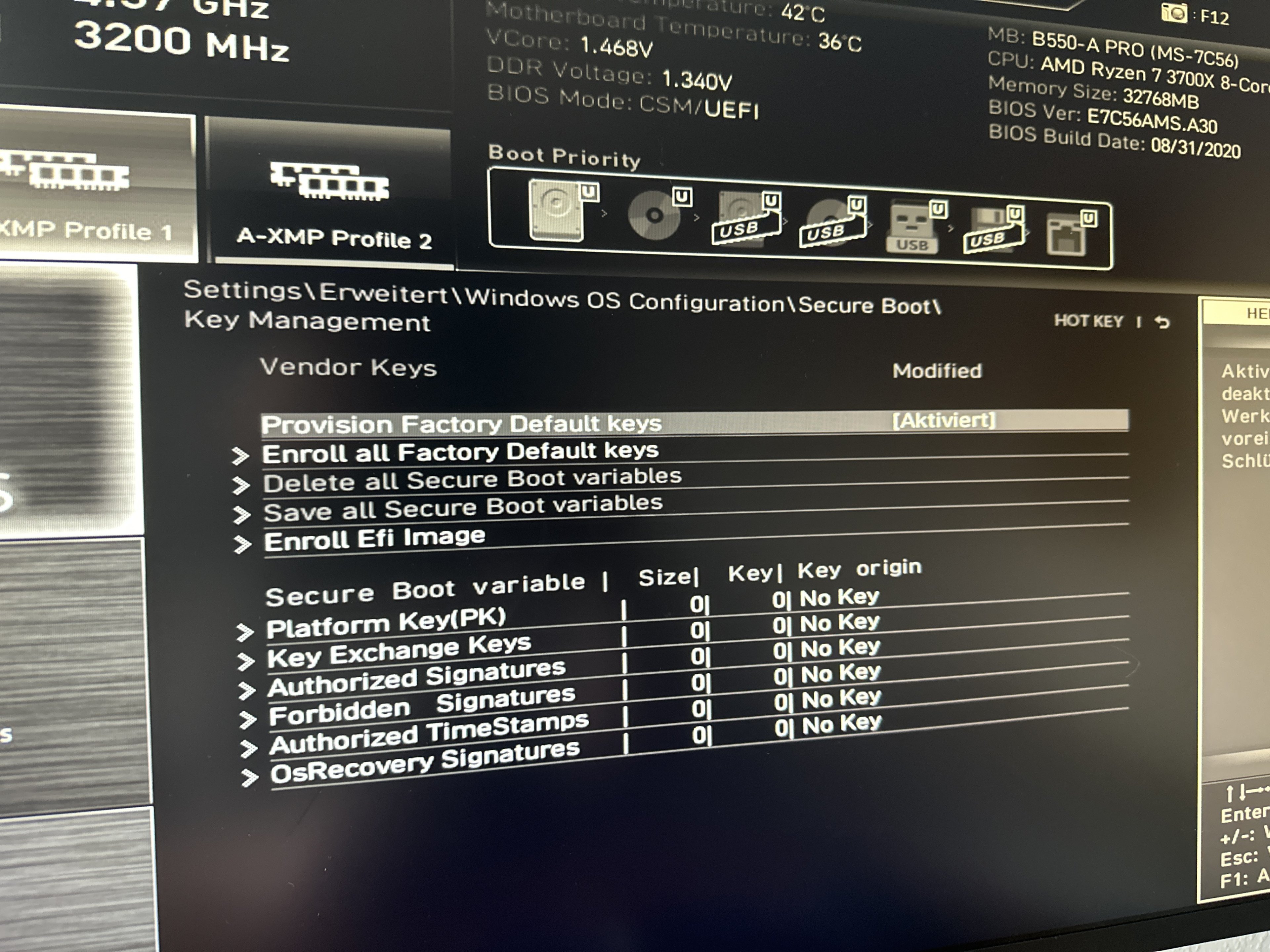

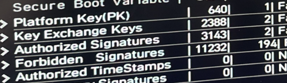

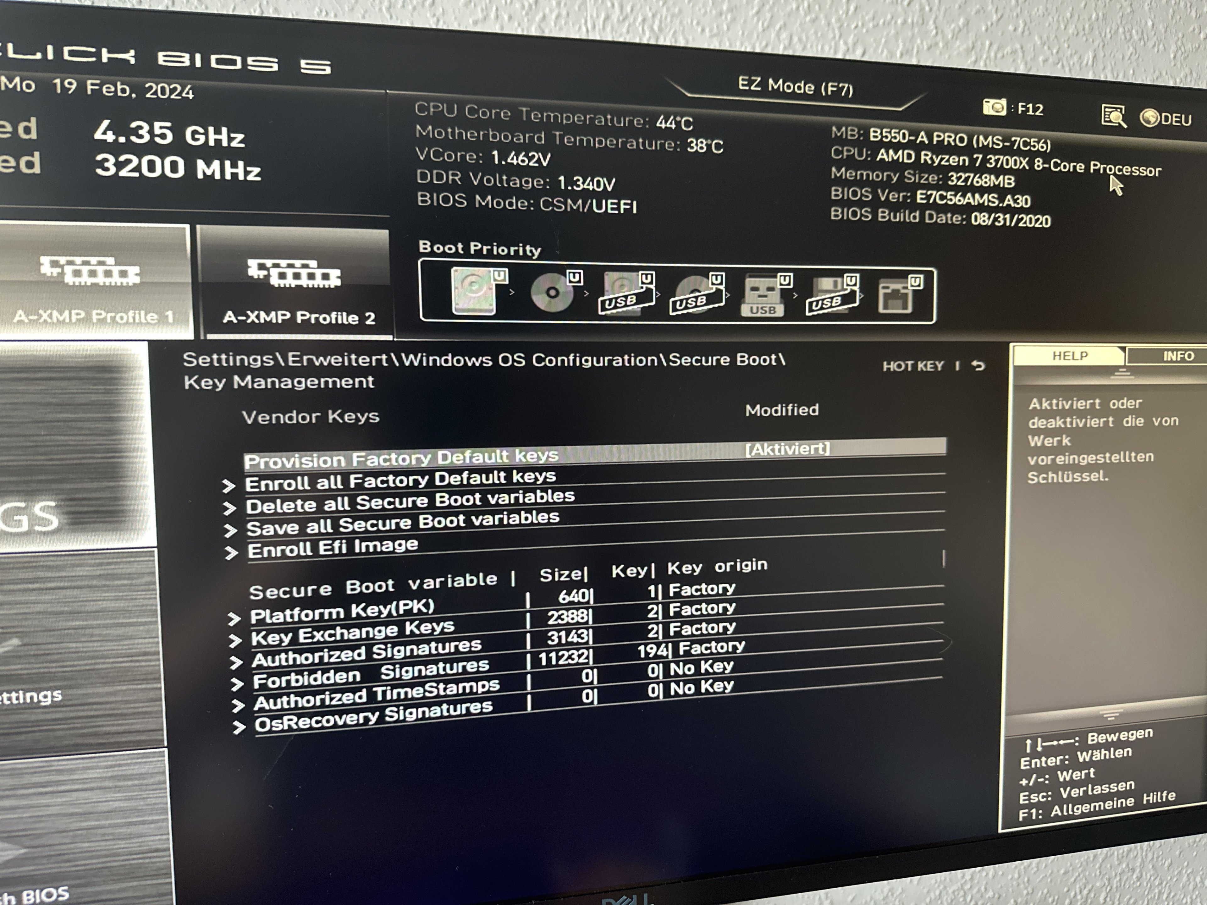

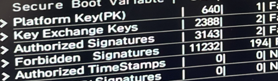

Stehen nach dem Löschen der Einstellungen diese Keys derzeit alle auf 0 oder sind Werte bei Size und Key hinterlegt?
Im Custom Mode kann man z.B. normalerweise einfach die aktuelle Startkonfiguration als "Sauber" deklarieren und dann bootet er Windows

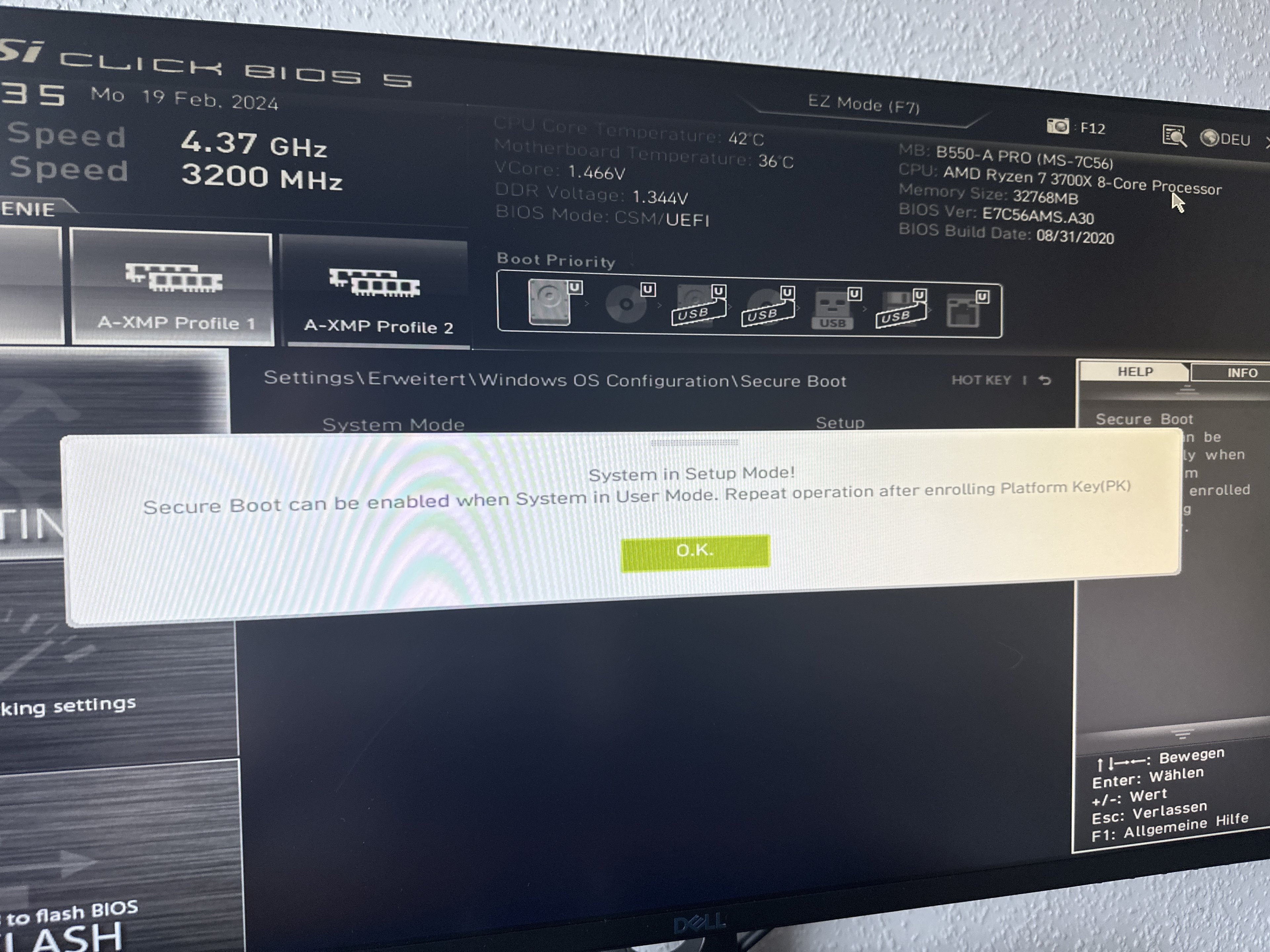

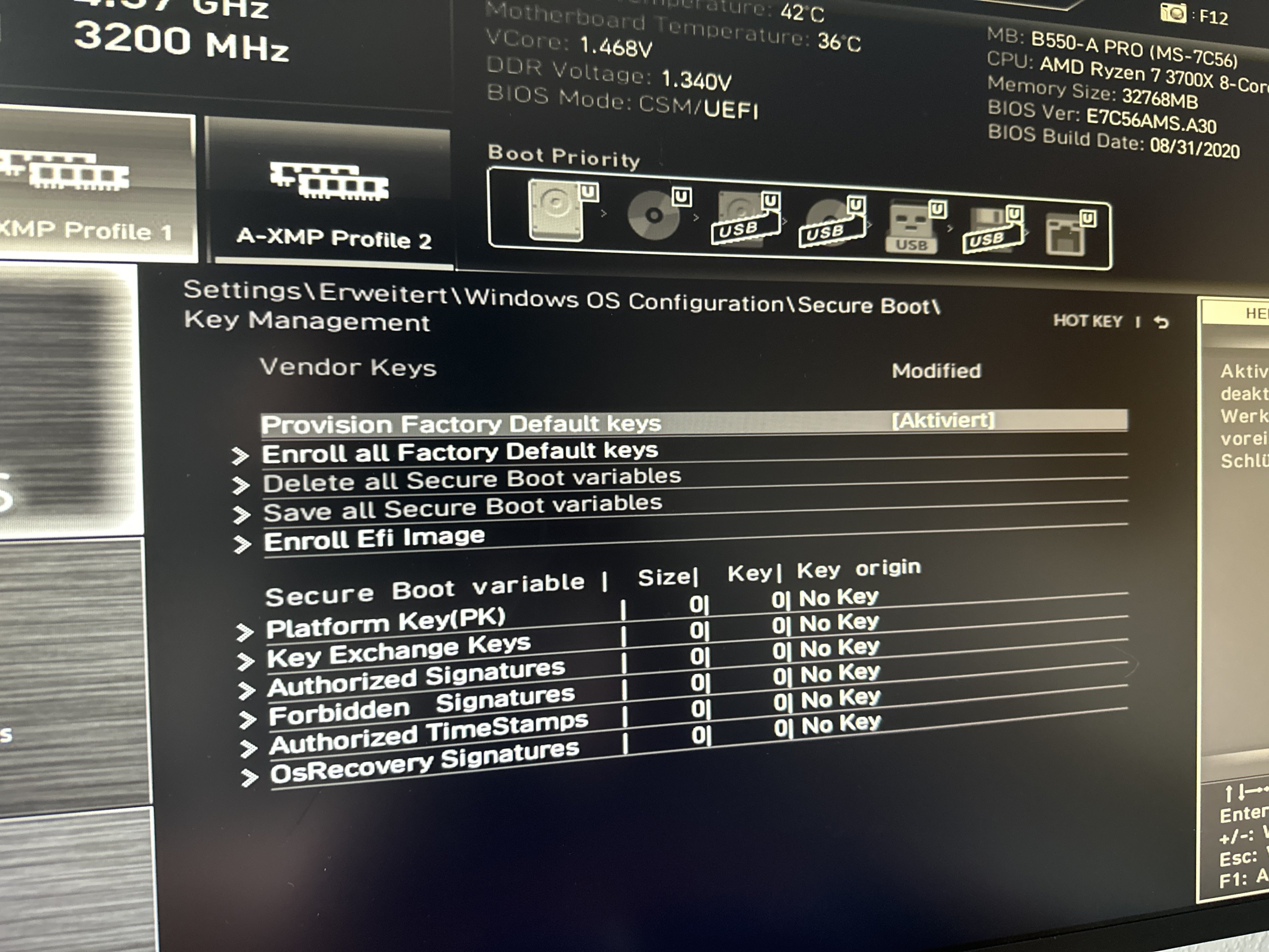

Wenn Delete, dann sind alle auf 0 - wollte dann direkt auf Enable klicken -> Fehlermeldung (hab ich beim ersten Mal nicht gemacht)
Dann wieder Enroll Factory Keys. Mit alles auf 0 kann es nicht gehen, weil er keinen Darf/Ist Vergleich machen kann.
Aber könnte allgemein auch ein Bug sein, Update wäre zu empfehlen.
Funktioniert leider nicht - trotzdem danke für deine Hilfe!
