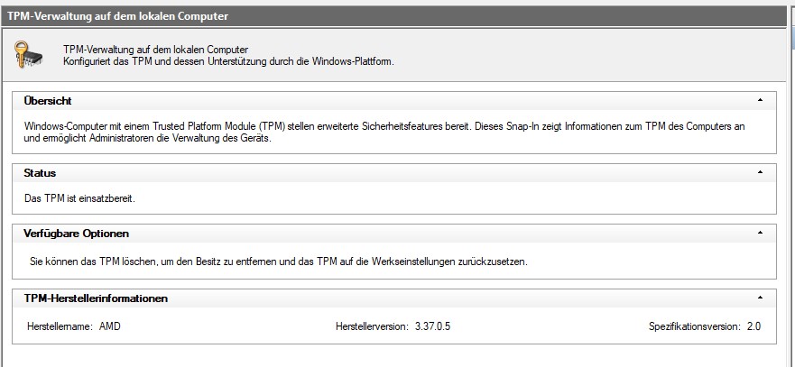

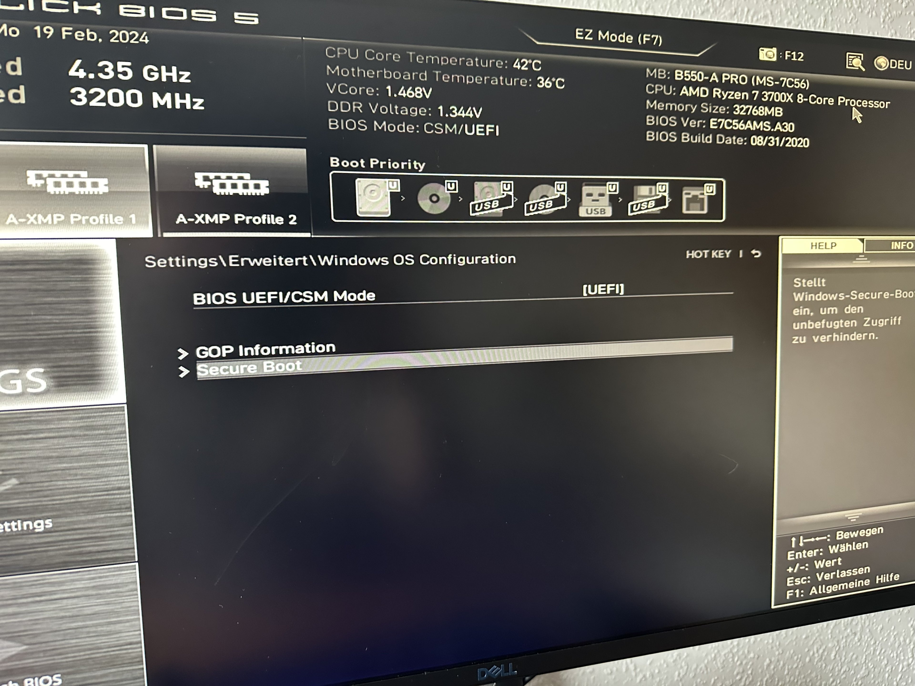

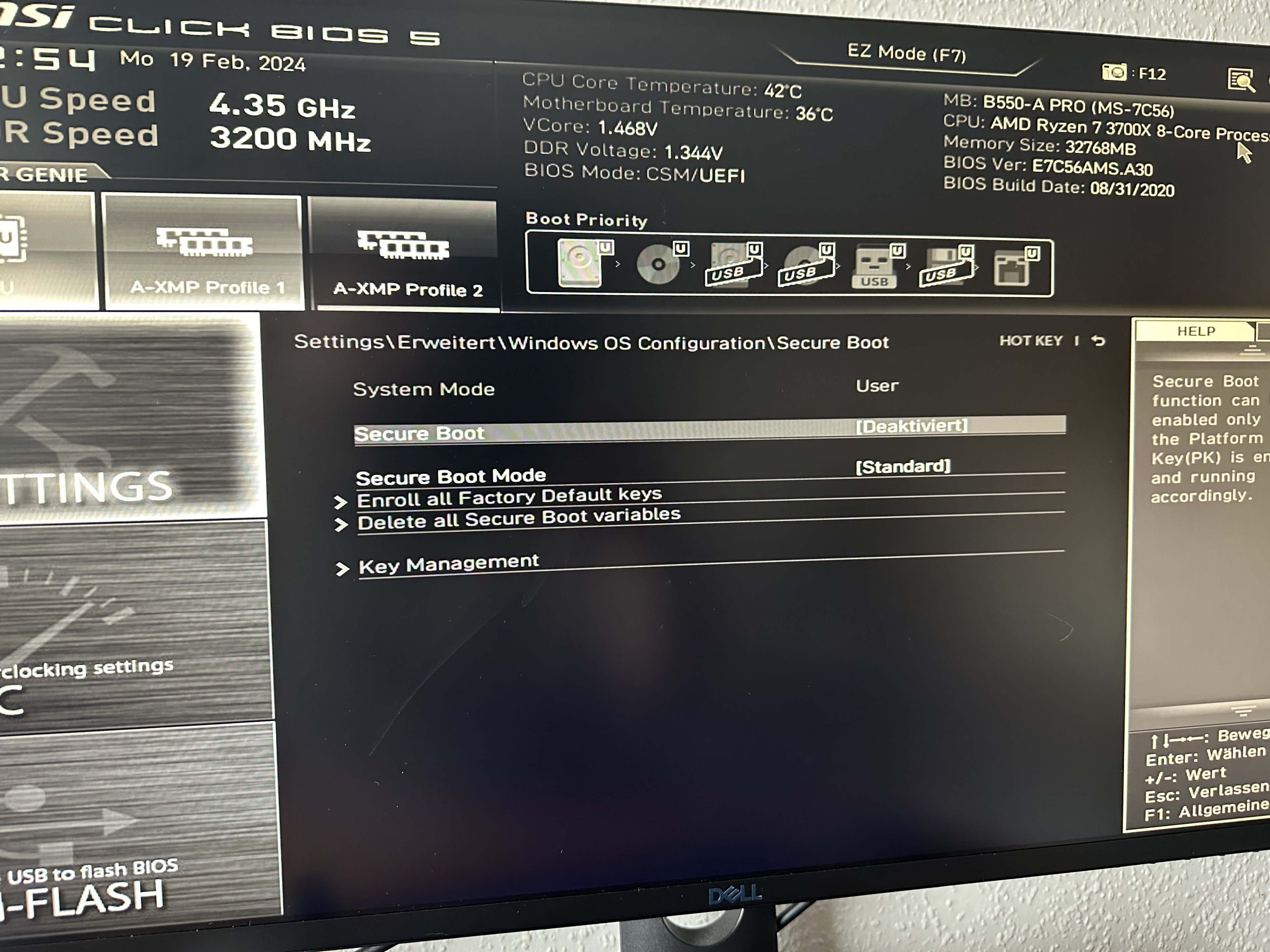

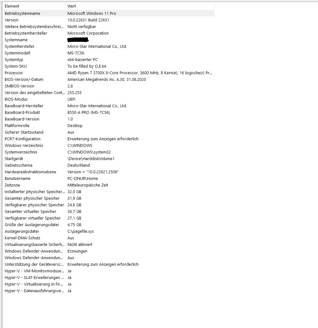

ich benötige eure Hilfe - falls notwendig auch gerne Remote/Vor-Ort gg. Bezahlung (falls erlaubt).

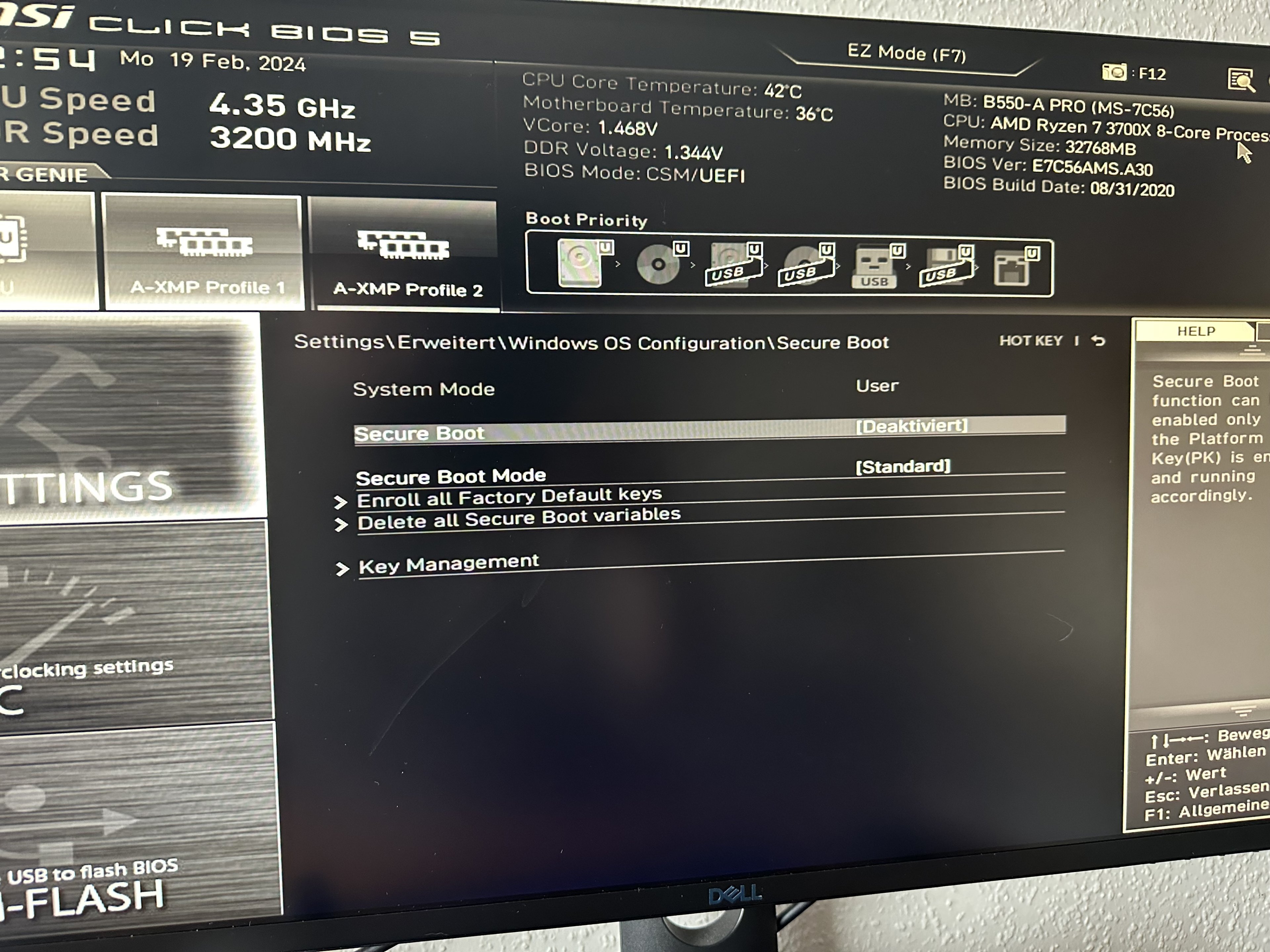

Sobald ich im BIOS Secure Boot auf "aktiv" klicke, startet mein Rechner nicht mehr. Kurz zum Ablauf: Start -> Anzeige, ob ich in den BIOS möchte (mit Logo vom Hersteller) -> schwarzer Bildschirm (Lüftung läuft weiterhin, RGB an).
Sodann muss ich ein Hard-Reset per Knopf durchführen, damit ich den PC neustarten kann. Sobald ich den PC neustarte, gehe ich in den BIOS rein und setze Secure Boot auf "inaktiv" - hier die Folge: PC startet normal hoch.

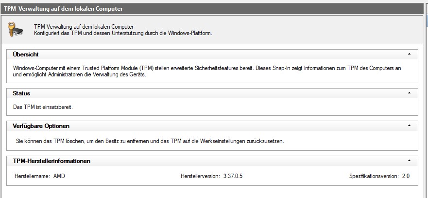

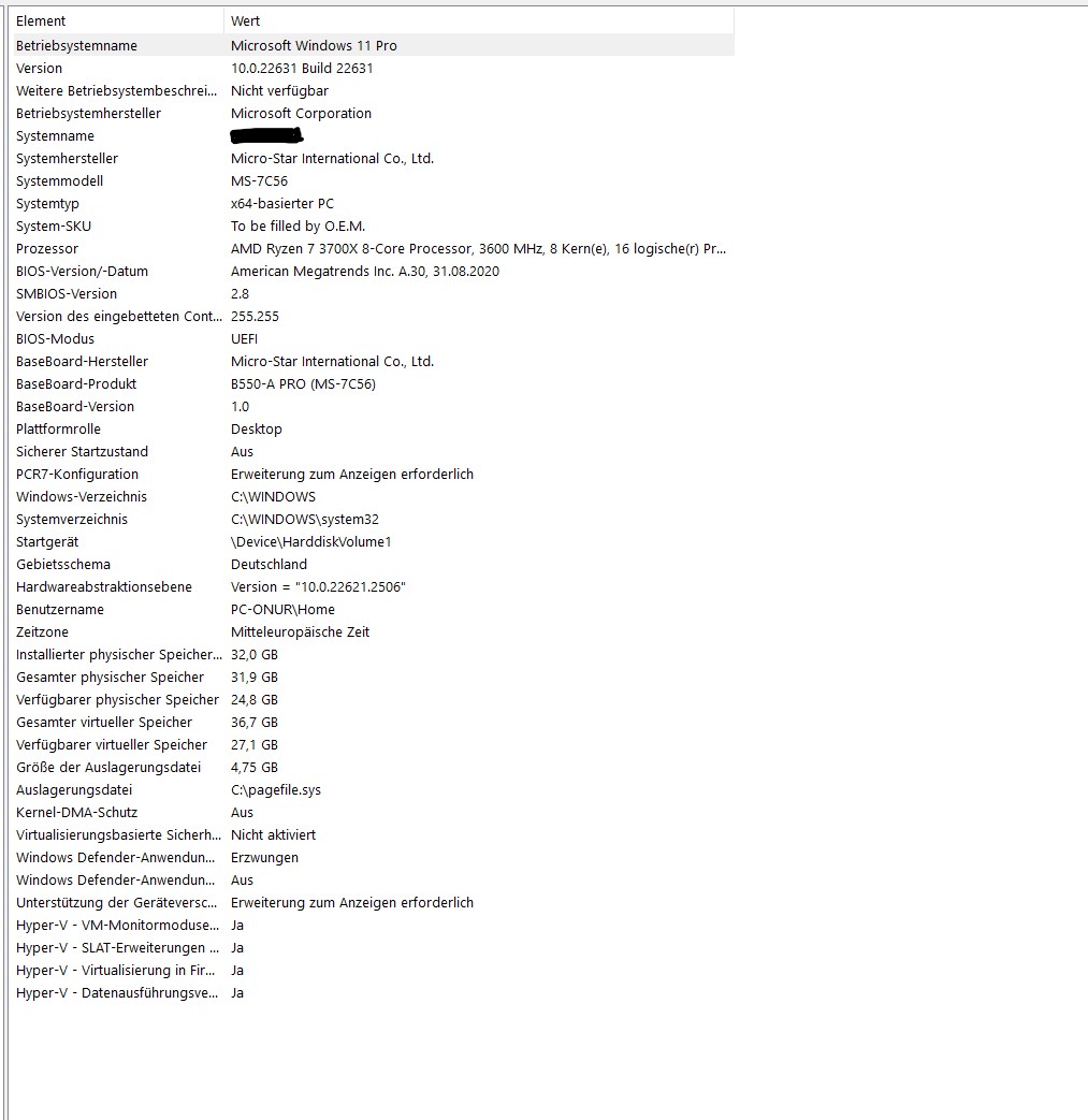

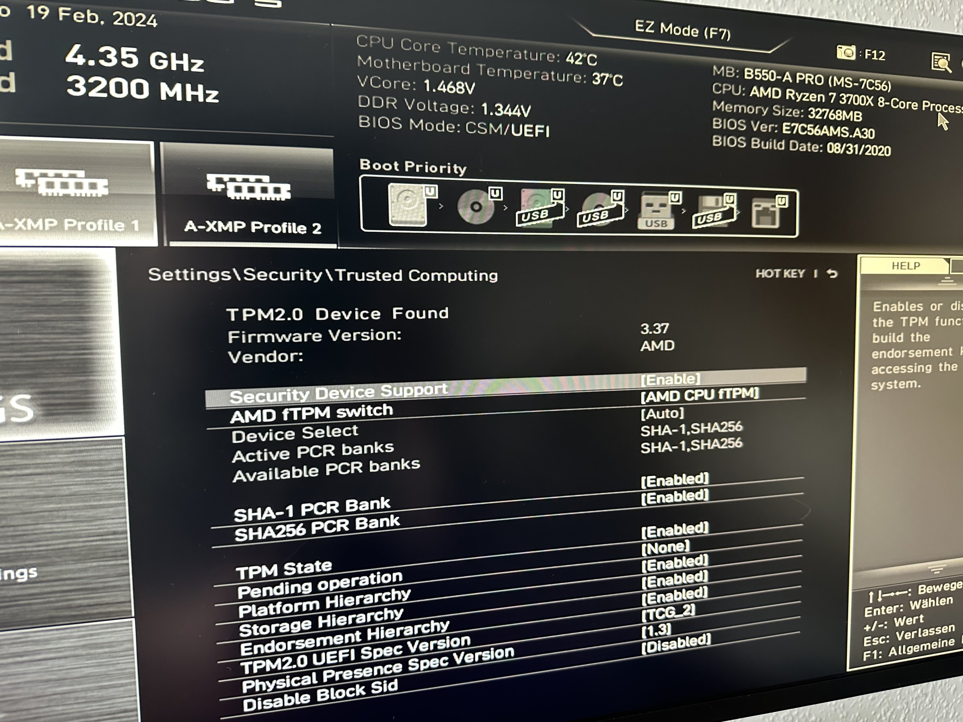

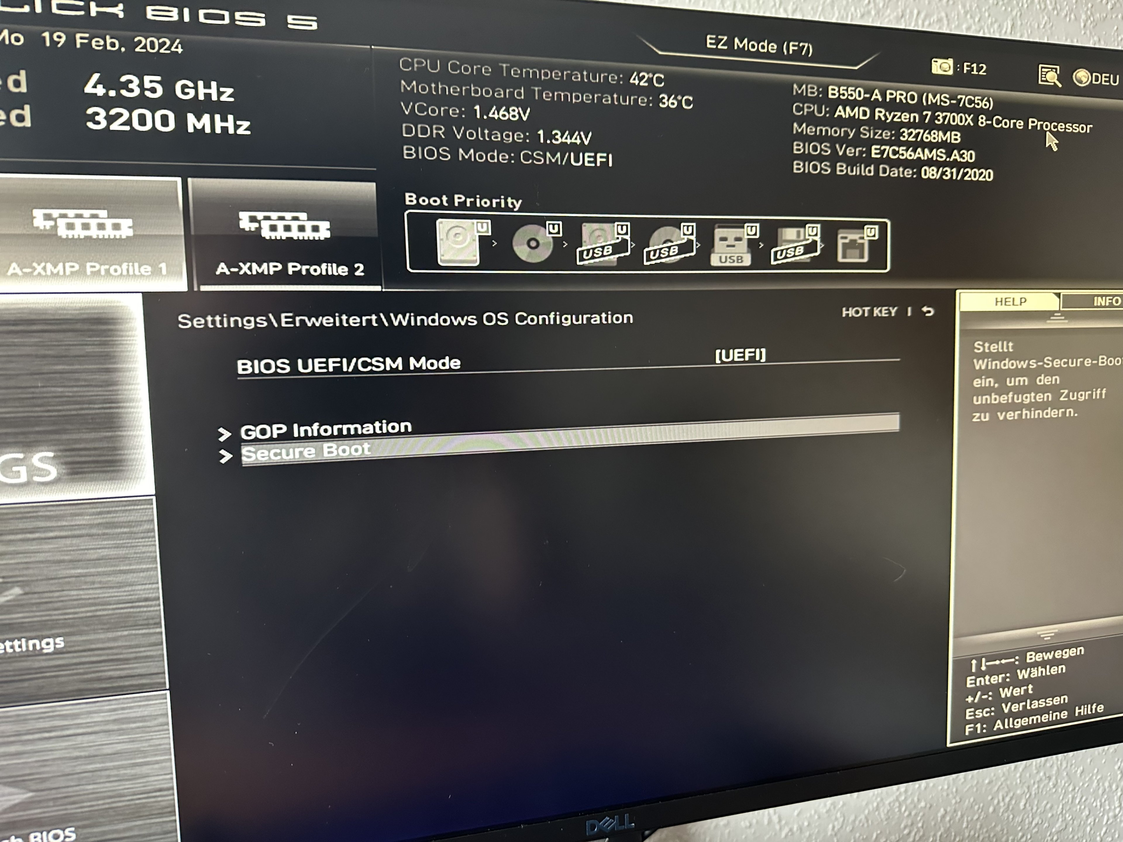

Nachfolgend noch einige Bilder aus dem System und den aktuellen BIOS-Einstellungen in Bezug auf UEFI und Secure Boot.
Ich bedanke mich für eure Hilfe!

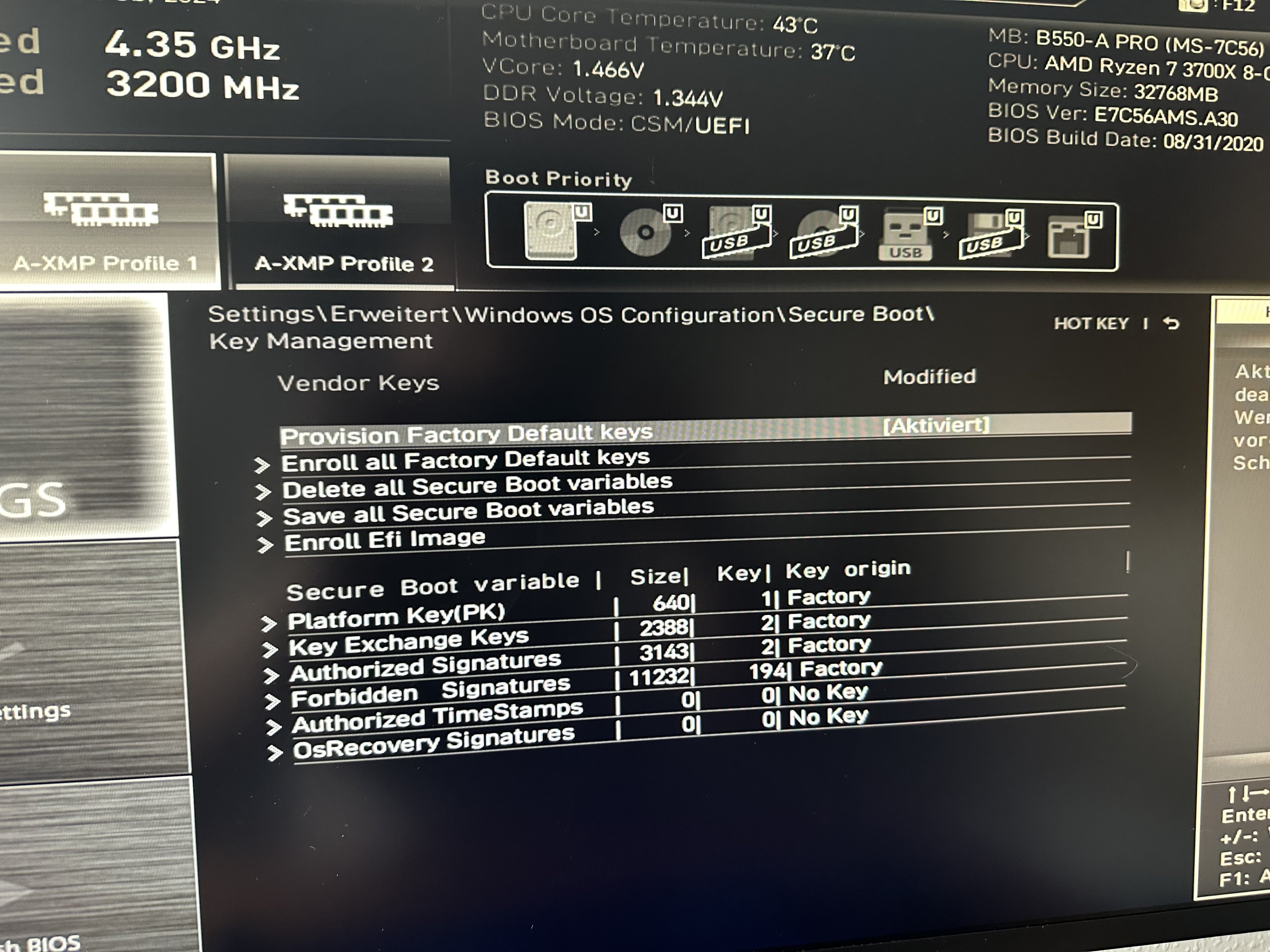

Hast Du unter Key management die Standard keys gesetzt?
Reaktionen: tollertyp
Unter Key-Management habe ich keine Änderungen vorgenommen. Nur einmal auf Empfehlung "Keys enrollt". (s. Bild)

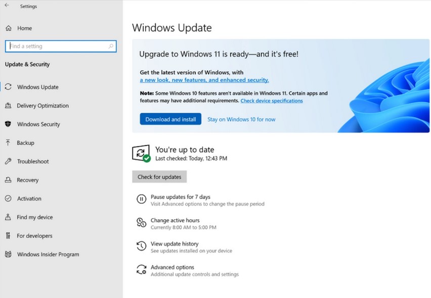

"Früher" hatte ich Windows 10 drauf und konnte Valorant (ohne Probleme o. Fehlermeldung) spielen. Dann habe ich die Empfehlung von Windows (Upgrade auf Windows 11) automatisch vorgenommen. Seitdem blockt mir Valorant das Spielen (=da Secure Boot inaktiv)
Von Windows 10 auf Windows 11 habe ich die automatische Installation von Windows genutzt - ohne etwas einzustellen.

tollertyp schrieb:
Ich kann mir einfach nicht vorstellen, dass Windows 11 sich auf einem System ohne dein Zutun installieren lässt, auf dem Secure Boot ausgeschaltet ist.
Siehe Bild. Einfach auf "Installieren" geklickt - ohne Änderungen vorzunehmen. Dann hatte ich Windows 11.

Okay, das erklärt einiges. Er hat aber 23H2 drauf. Schon komisch.
Könntest du - rein zur Sicherheit - mal noch einen Screenshot der Datenträgerverwaltung posten, vor allem wo man das Systemlaufwerk sieht oben und unten?
