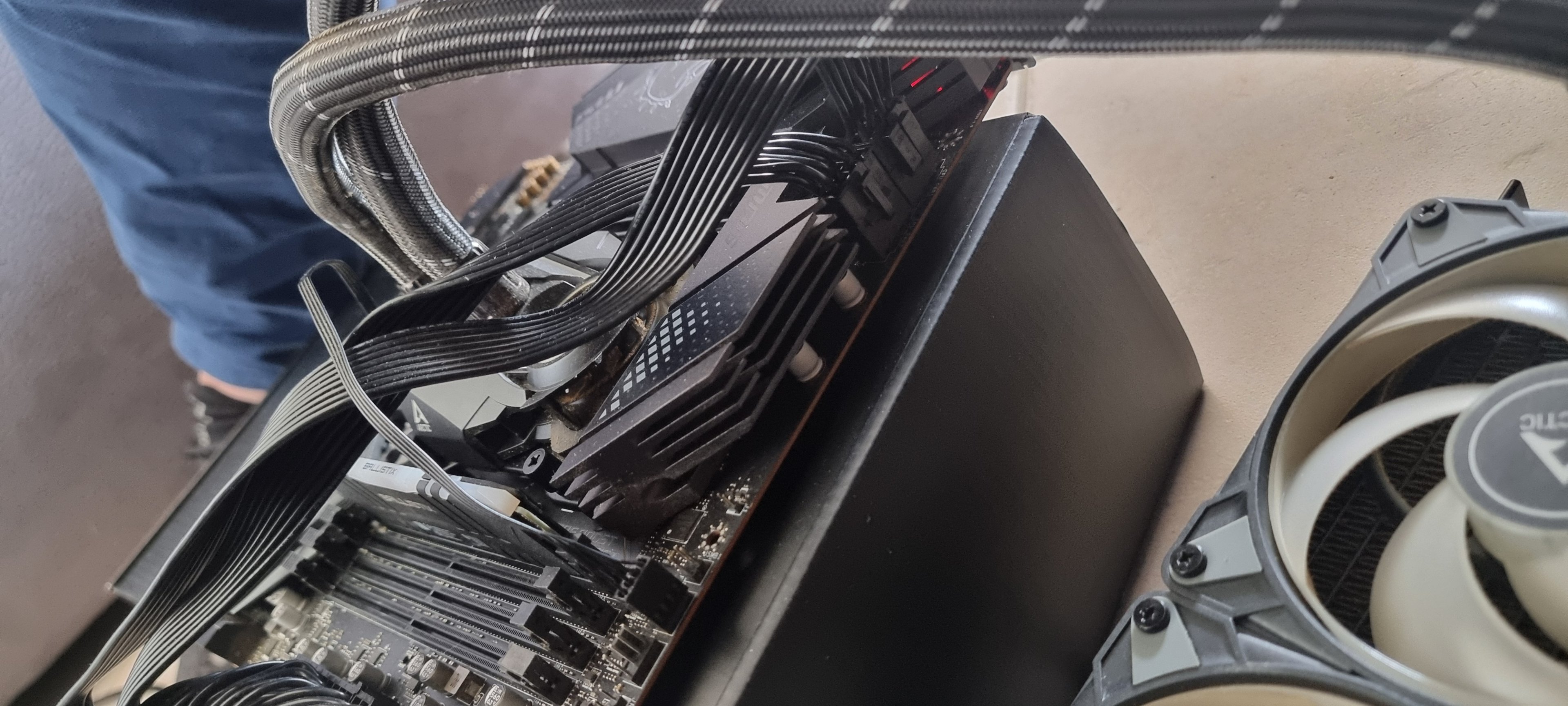

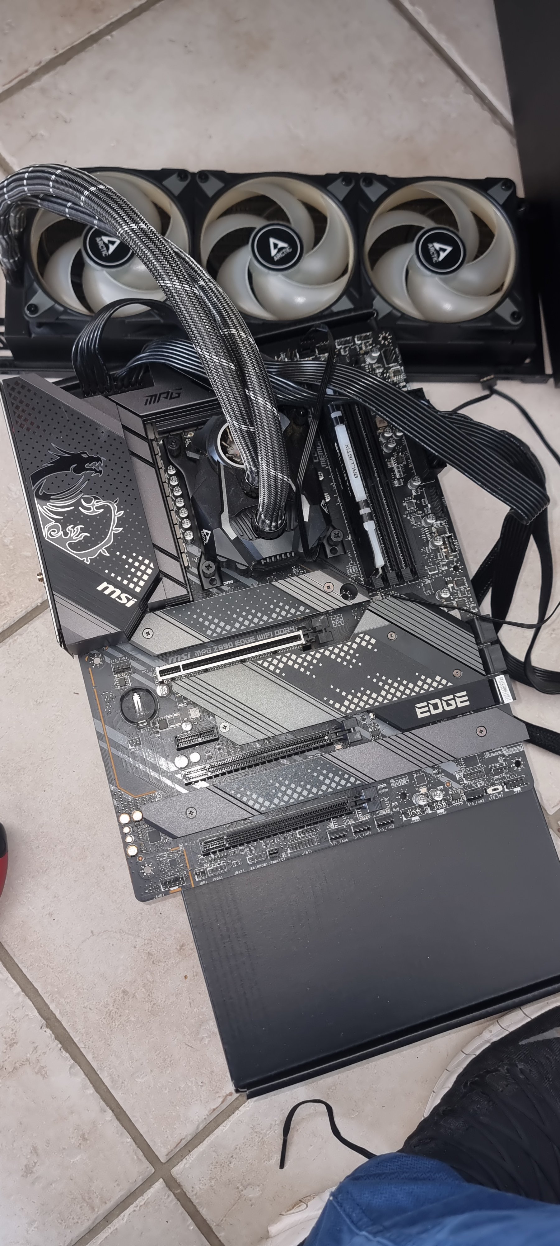

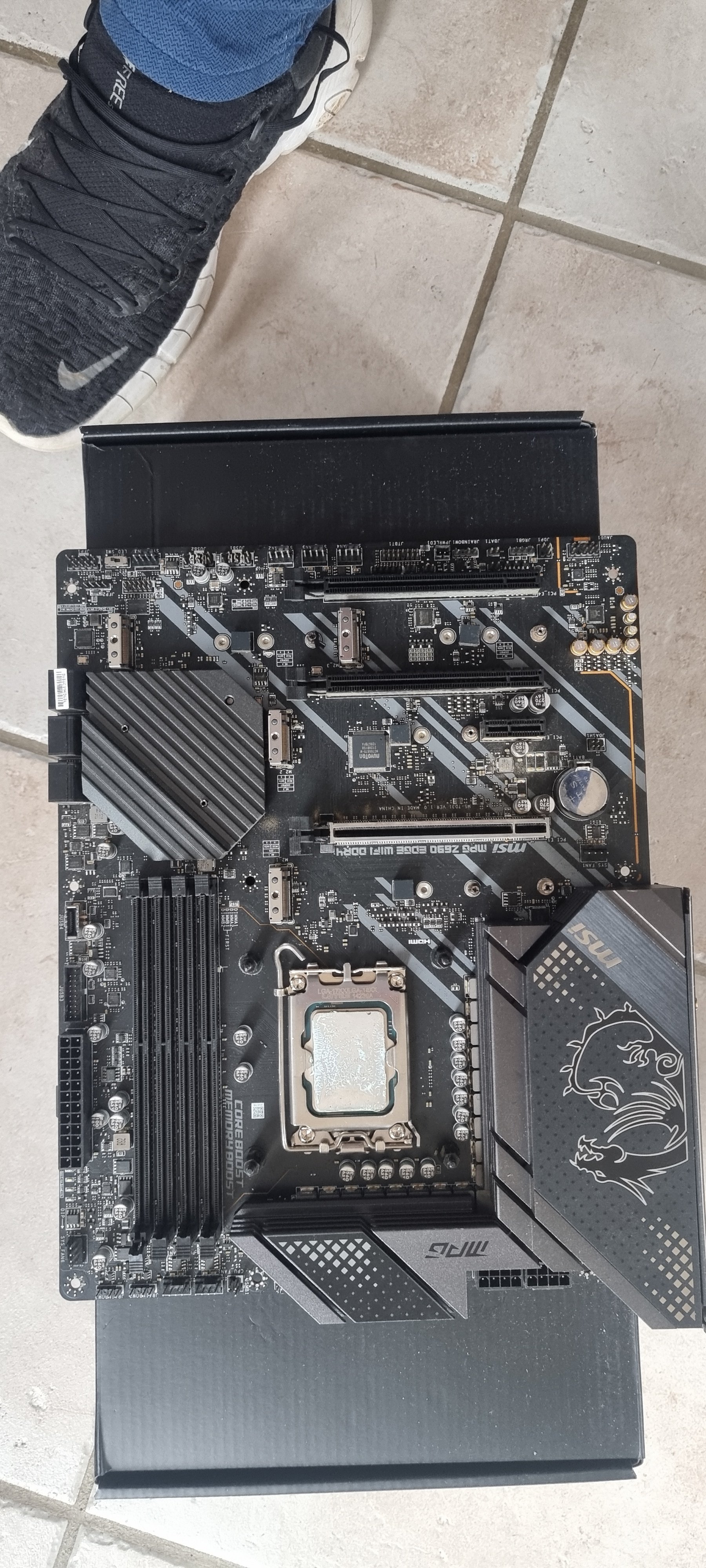

Danke schon mal für eure Antworten.

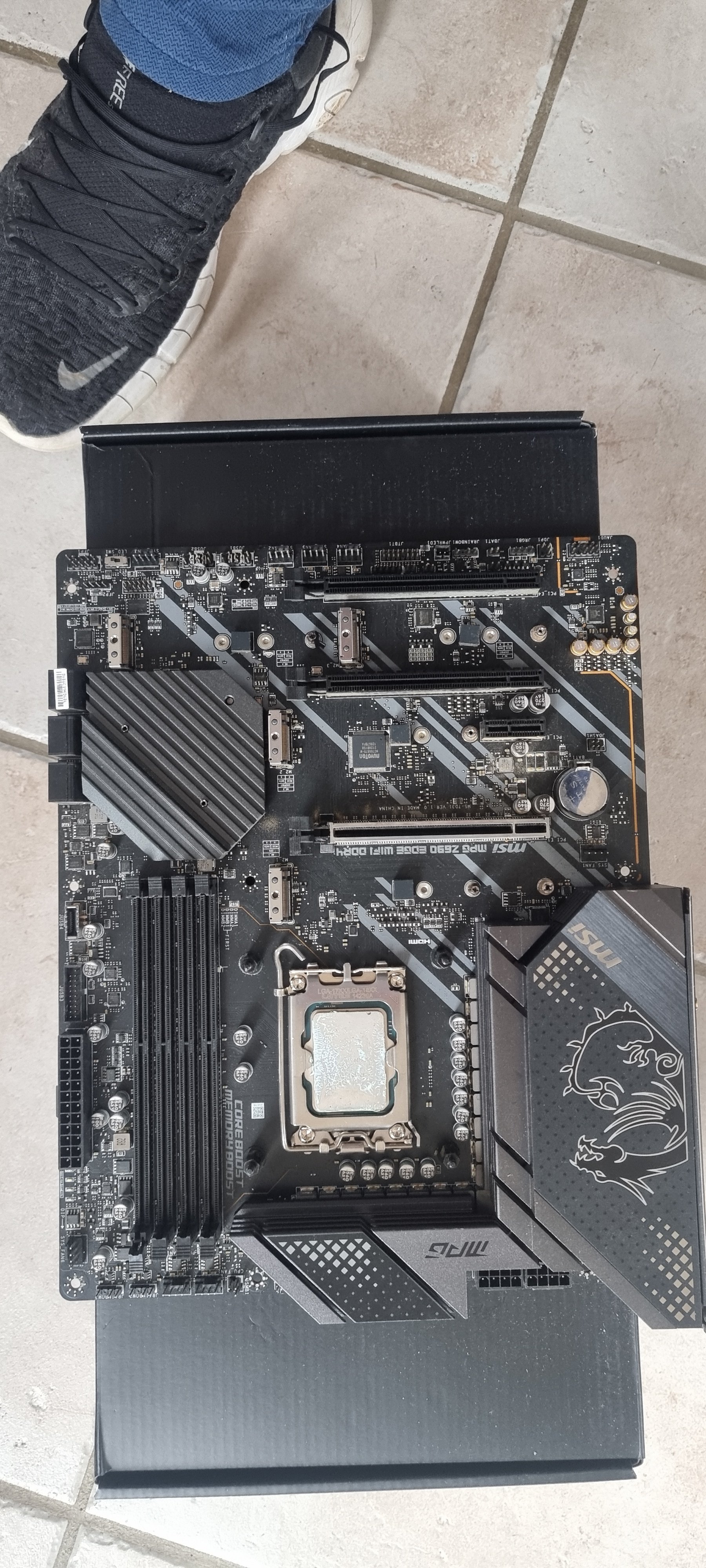

Also das müsste so stand by led sein, ist hinter so einer blende, kaum zusehen.
Die Debug LEDs leuchten nicht..

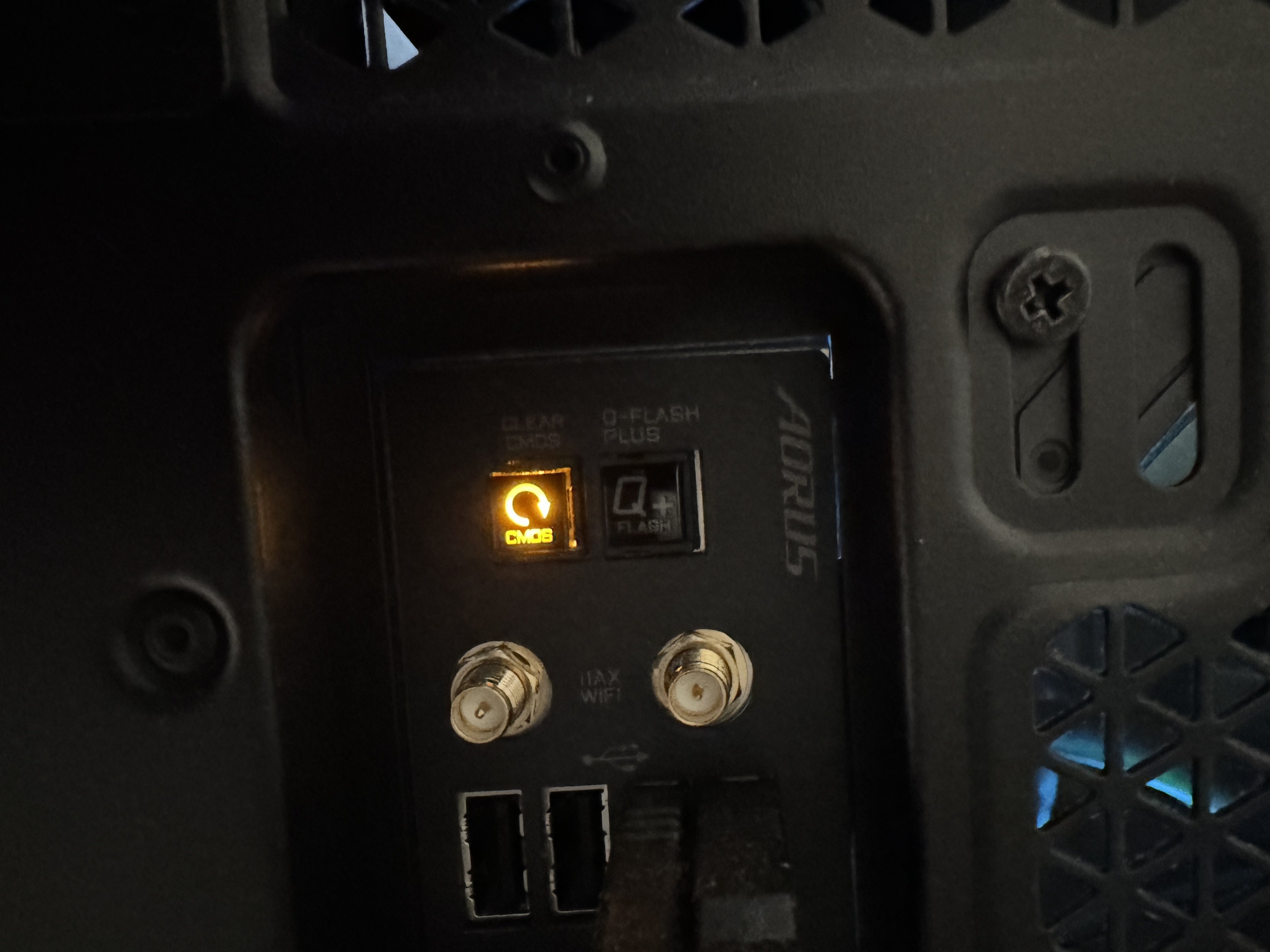

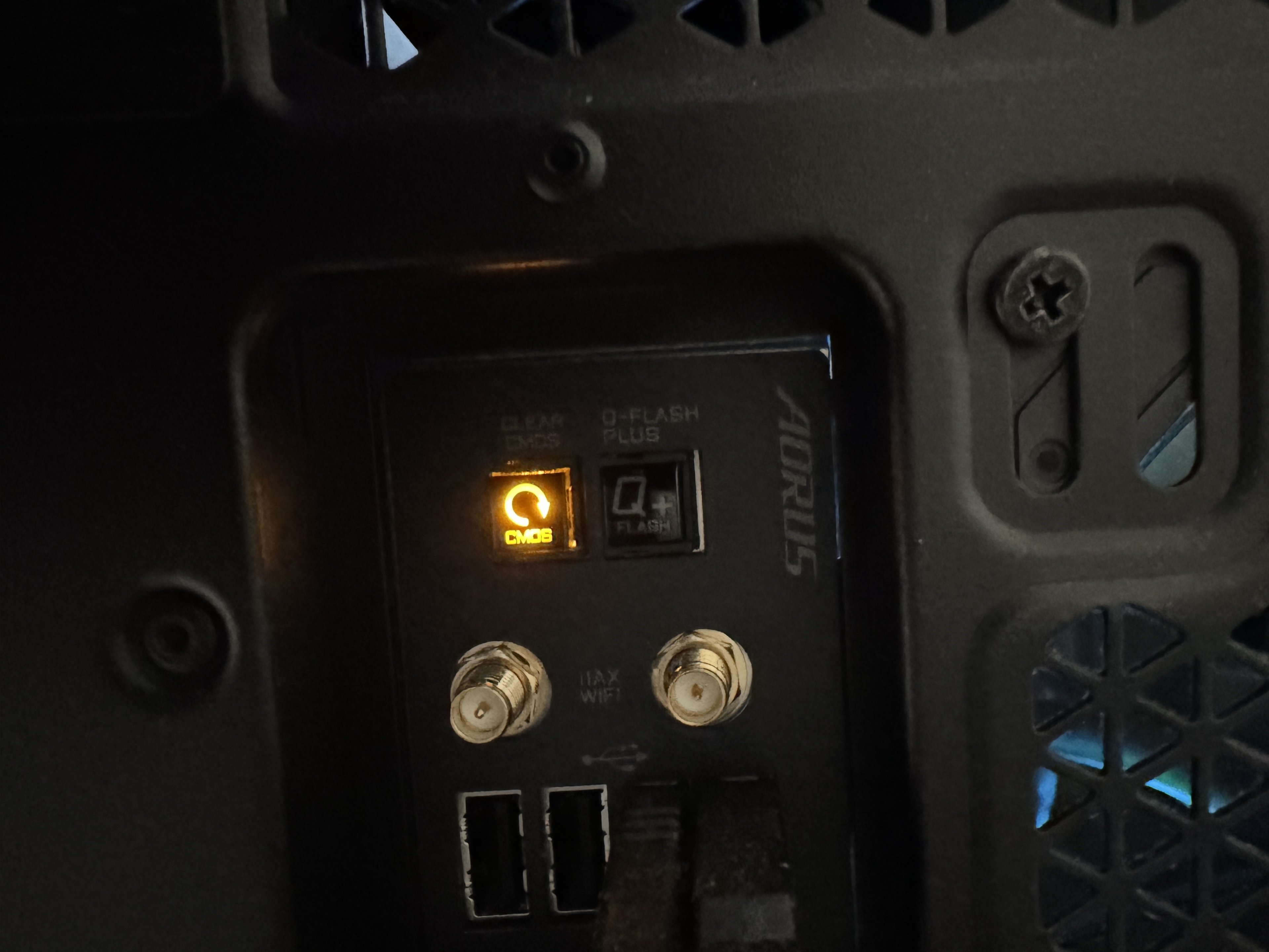

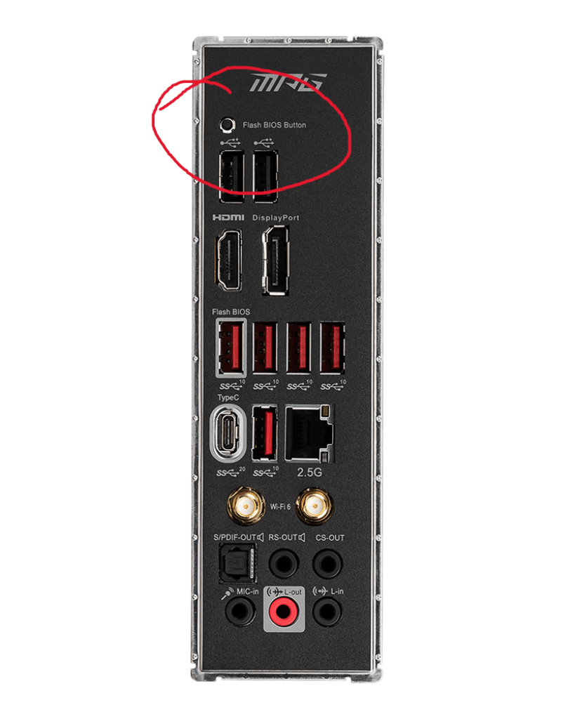

Mach doch ein Bild von der Blende, das ist keine Leuchte für Stand-by, das könnte der Schalter für BIOS Flash Knopf sein, wenn du Mainboard nicht starten kannst dann liegt ein gravierender Fehler.

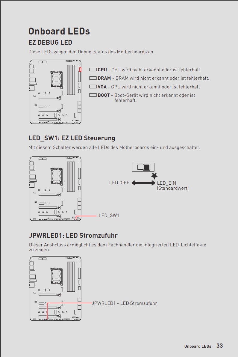

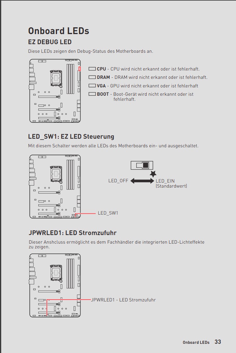

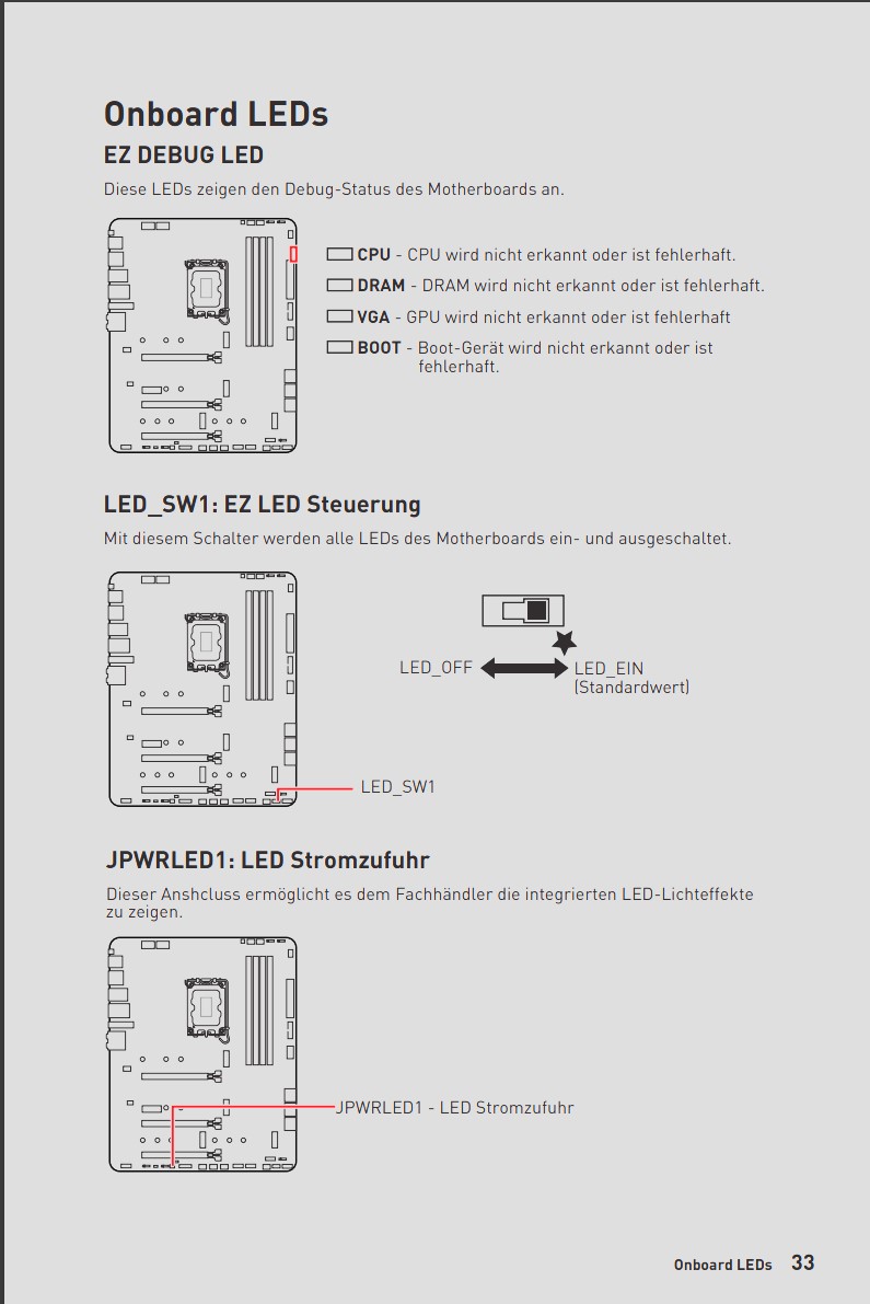

Hier ein Bild aus dem Handbuch zur DEBUG LEDs. Die zeigen dir, warum das Mainboard nicht startet.
Es gibt einen Schalter, der die ganzen LEDs ausschaltet, denn mal Prüfen.
Alles klar. Dann ist es diese nicht.
Wie "robust" wurde der PC transportiert? Wenn es, wie es @wuselsurfer gut aufgefallen ist (= Batterie fehlt), möglicherweise die BIOS-Batterie beim Transport rausgehauen haben sollte, kann dieser nicht wirklich schonend gewesen sein.
Damit die Debug LEDs leuchten, muss man das Mainboard auch zum Booten bekommen/einschalten. So wie ich es gesehen habe auf dem Mainboard gibt es keine Schalter zum Starten des Mainboards, da muss man die vom Gehäuse nehmen.

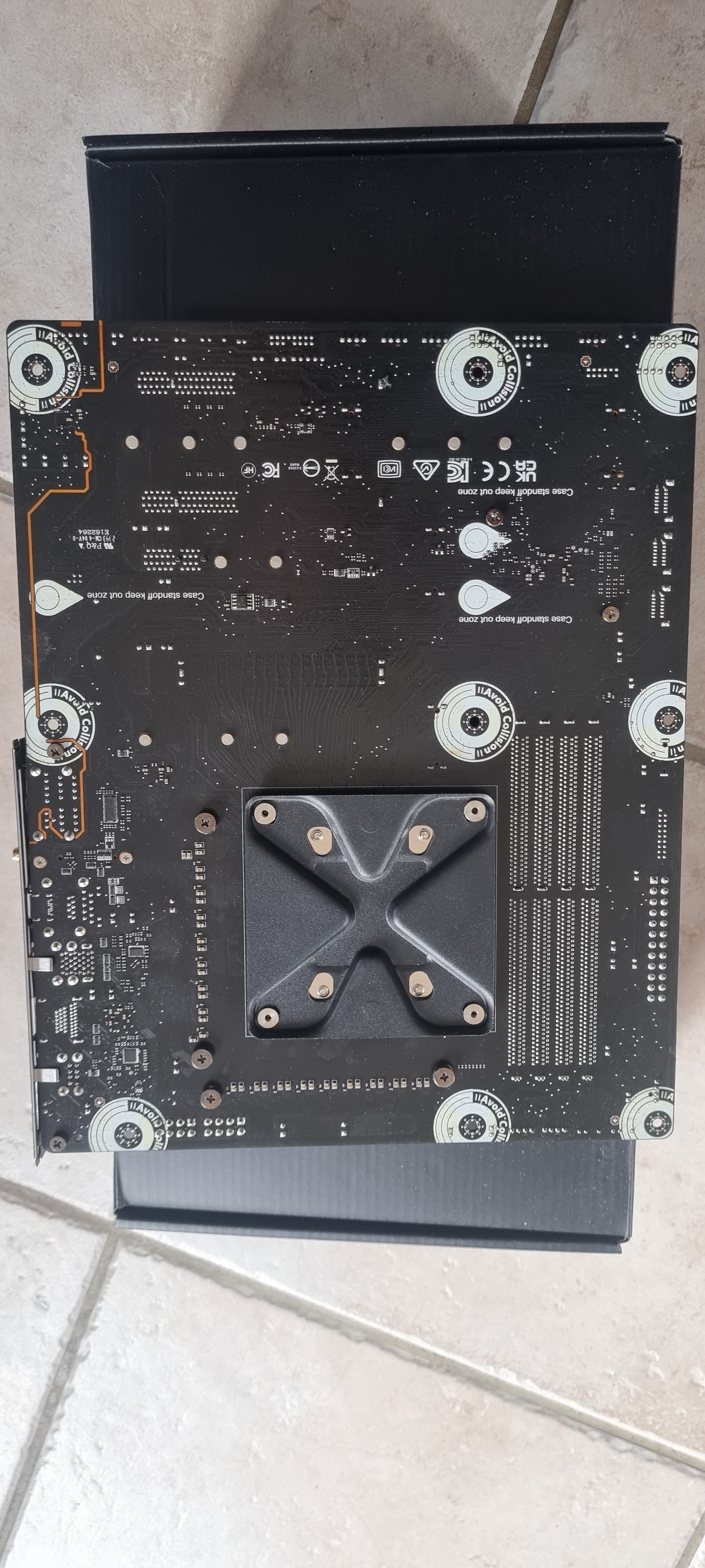

Habe auch alle blenden abgeschraubt ich sehe da keine Schäden
Ja, da wäre der Knopf, die blende leuchtet da nicht, die rote LED ist hinter der blende und von vorne auch kaum sichtbar, da kühl abdeckung drauf ist

Bei dir ist es halt billig von MSI umgesetzt, bei anderen Mainboards leuchtet da ein Schalter, bei dir ist es nur ein Reset-Knopf und die rote LED sitzt nebenbei. Bei anderen Mainboards sieht so wie bei mir je nach Board. Hat aber mit deinem Problem nichts zu tun, die LED leuchtet nur, weil Strom da ist.

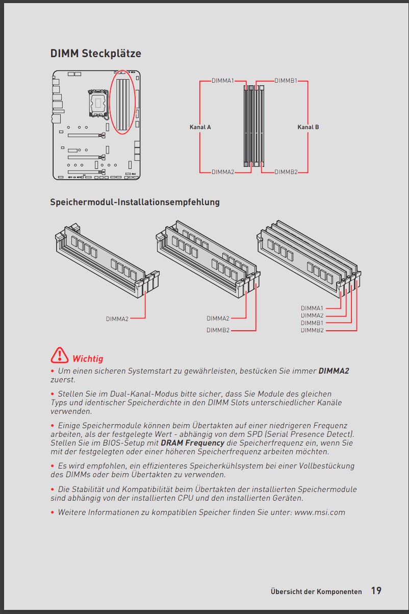

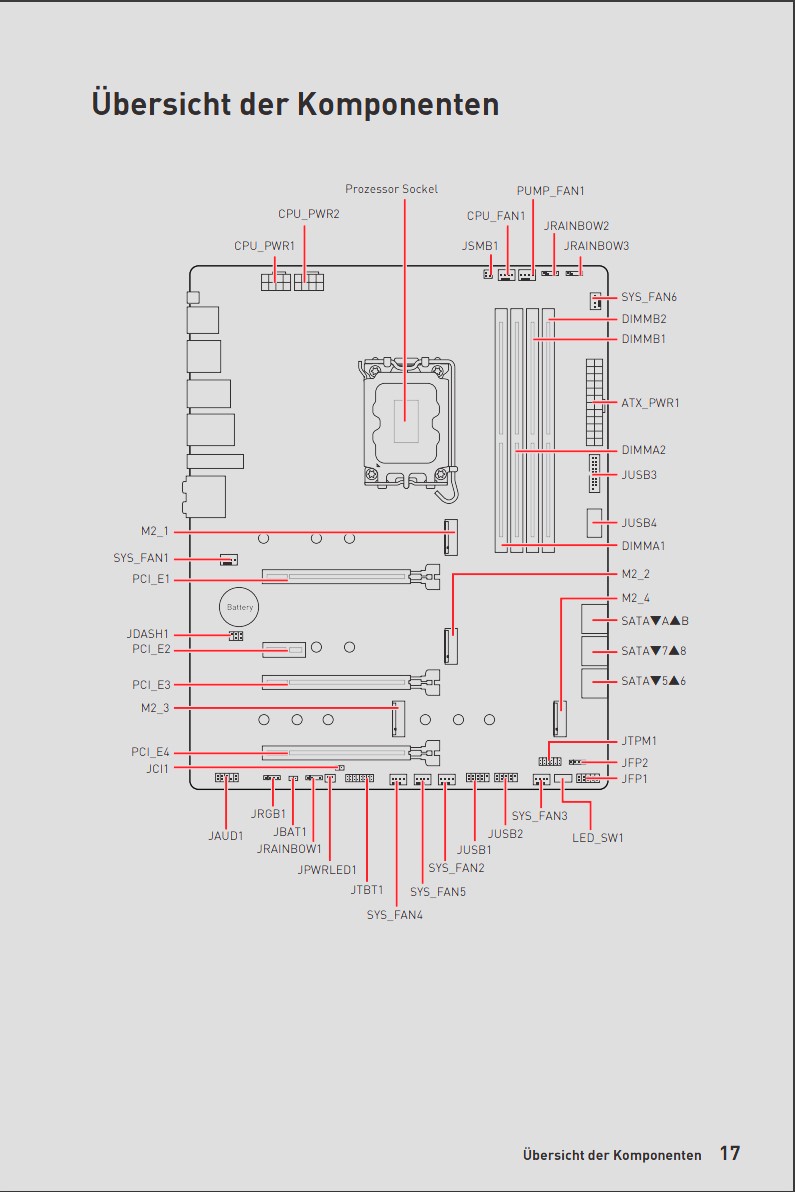

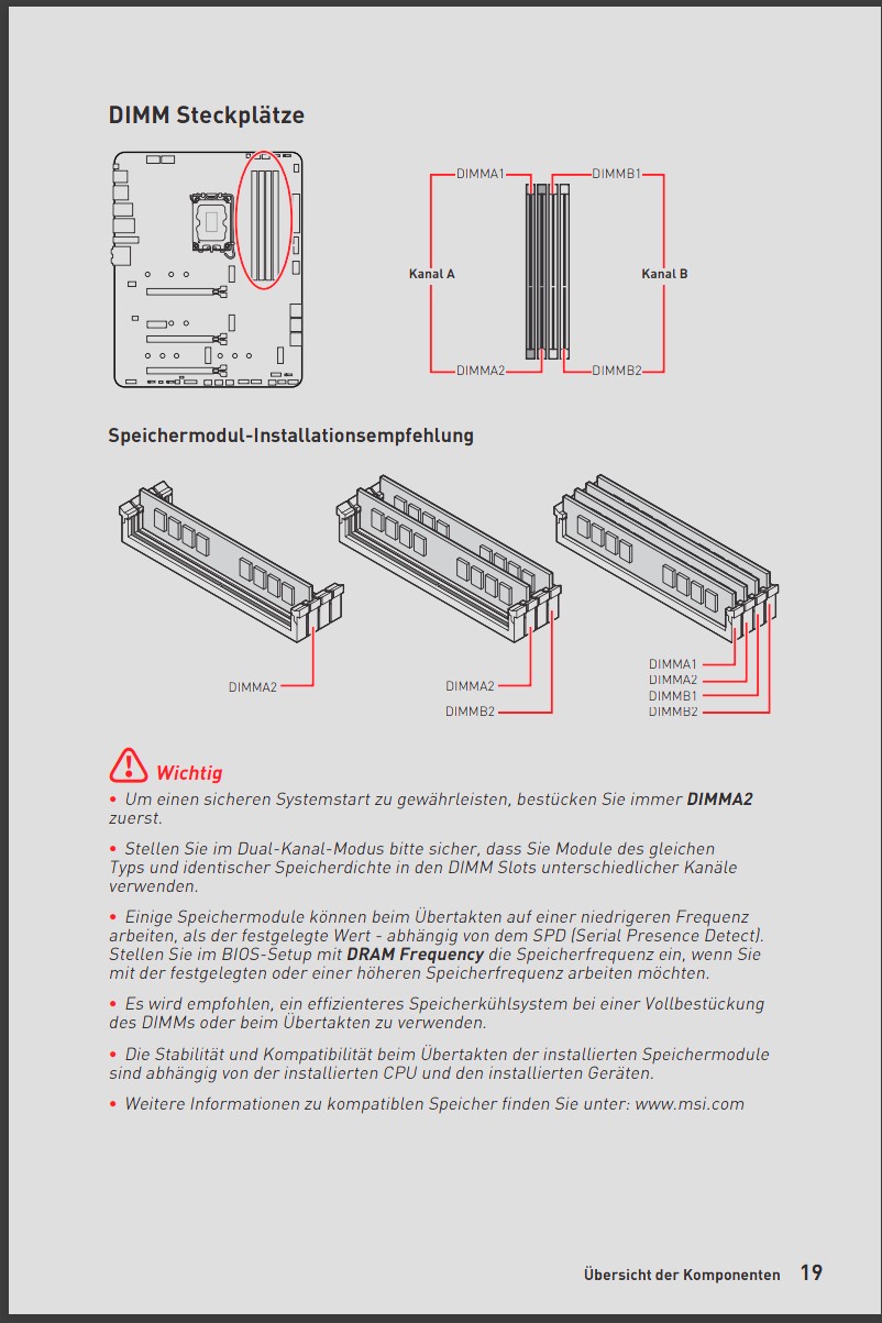

Bau CPU Kühler und schließe die Lüfter an den richtigen Anschluss, CPU_FAN1 oder PUMP_FAN1 mache Arbeitsspeicher ins DIMMA2 rein. Netzteil Kabel nicht vergessen auch die für CPU ins CPU_PWR1. Grafikkarte und Monitor damit man sehen kann, ob der PC hochfährt oder nicht.
Schau, ob die LEDs auch eingeschaltet sind, da gibt es einen Schalter, dann leuchten die DEBUG LEDs nicht. Batterie nicht vergessen und versuche jetzt denn PC zu starten. Hier muss man schauen, was das Mainboard anzeigt und auf dem Monitor.
Im Handbuch stehen noch ein paar Infos zum Nachlesen
https://download.msi.com/archive/mnu_exe/mb/MPGZ690EDGEWIFIDDR4.pdf

Ich würde einen Haarriss im Mainboard vermuten, oder eine Lötstelle, welche nicht mehr richtig ist.
Gerade bei einem Transport, mit den ganzen Schwingungen, kann so etwas geschehen.
Der von @Zanza erwähnte LED-Schalter befindet sich anscheinend bei dir neben dem Frontpanel-Anschluss.
Diesen natürlich auch prüfen, ob er auf "on" geschaltet ist.
