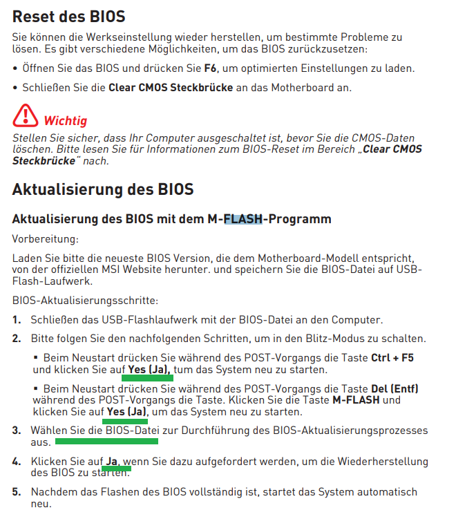

Ich hab mir mal die Bedienungsanleitung dazu angesehen.
Da wird man an einigen Stellen aufgefordert, Yes (Ja) anzuklicken. Wie weis man, ohne Bild, wann diese Aufforderung kommt.
Ohne Bild glaube ich also eher nicht.

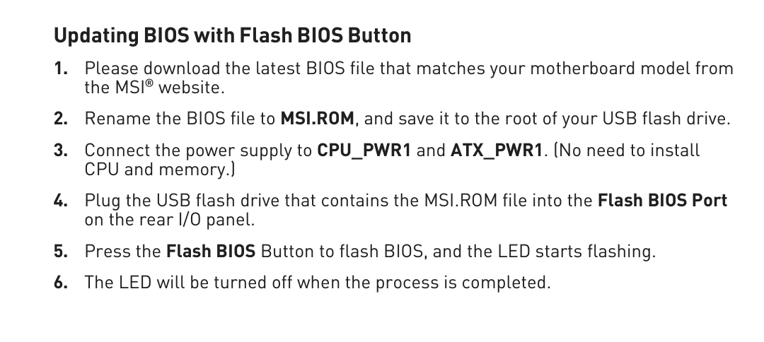

Und wenn du noch weiter gelsen hättest wärst du auf der nächsten Seite im Handbuch fündig geworden
Updating BIOS with Flash BIOS Button
Bricki lag nur falsch mit dem Namen soweit ich weiss nennt nur Gigabyte das Q-Flash ob Msi da schon eine Bezeichnung für erfunden hat weiss ich jetzt nicht aber allgemein nennt man die Funktion USB Bios Flashback.
Ansonsten Sockel überprüfen Stromstecker prüfen und wenn es geht ein paar Bilder vom aufbau machen und hier hochladen vielleicht erkennt man ja nen Fehler.
Reaktionen: bjberry00
Du guckst auf der falschen Seite 😉
Bios Flashback ist jetzt nicht neu, das gibt es jetzt schon paar Jahre.
Und das geht sogar ohne CPU und RAM
Reaktionen: wolve666 und bjberry00

Wow! Knolle, Danke für die Mühe! Ich werde dein Tutorial nochmals 1:1 abarbeiten. Werde gleich erstmal einen frischen, kleinen USB Stick kaufen.
Drück mir die Daumen.
Bei Problemen gibt's sogar mal auf youtube nützliche Videos.
Entscheidend ist dabei immer die LED des Sticks zu beobachten, ob der Flash erfolgreich durchgeführt wird.
Sonst gilt es den Fehler zu finden(falscher USB Port, ungeeigneter Stick, Formatierung, einzig die Biosdatei korrekt umbenannt auf dem Stick).

Und wie ich schon sagte, die USB BIOS Flashback Funktion kann manchmal recht zickig sein,
man muss unter Umständen mehrere USB-Sticks probieren und/oder CPU, Arbeitsspeicher usw. ausbauen.
Und wenn ich schreibe "mehrere USB-Sticks" meine ich damit das manche Leute 5-6 verschiedene Sticks probieren mussten,
bis sie einen hatten, mit dem es geklappt hat.
Es sollte ein USB 2.0 Stick sein und nicht größer als 32GB.
Ich gehe davon aus das das Mainboard in Ordnung ist.
Du hättest es nur hartnäckiger probieren müssen mit dem BIOS-Update.
Hast du z.B. zum Umbenennen der BIOS-Datei zur Sicherheit die Anzeige von Dateiendungen im Explorer aktiviert?
Hieß die Datei wirklich MSI.ROM oder nicht versehentlich MSI.ROM.1A0? Und diese lag auch nicht in irgendeinem Unterordner?
Stick war FAT32 formatiert?
Oder du hast einen Fehler beim Zusammenbau gemacht, gerne z.B. Abstandhalter falsch oder vergessen oder ein Kabel falsch herum eingesteckt.
Nur weil du davon überzeugt bist alles richtig gemacht zu haben, muss das nicht zwangsläufig stimmen. Fehler kann jeder machen, auch Profis.
Wenn der Rechner jetzt zerlegt ist, ist das die ideale Gelegenheit.
Das Mainboard ohne CPU, ohne Arbeitsspeicher, ohne Grafikkarte usw. nehmen,
das Netzteil anschließen mit 24-Pin und 8-Pin Kabel und es dann nochmal mit dem Update probieren.
Mehr als funktionieren kann es nicht...
