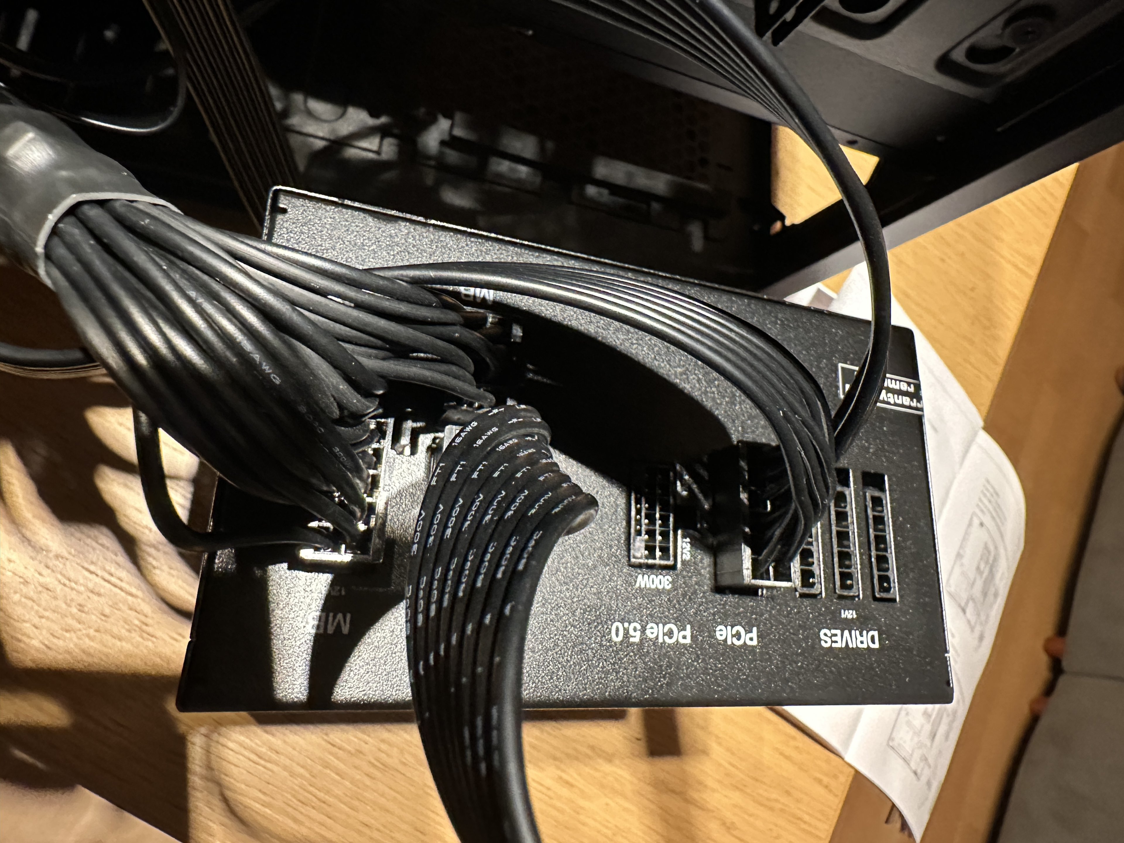

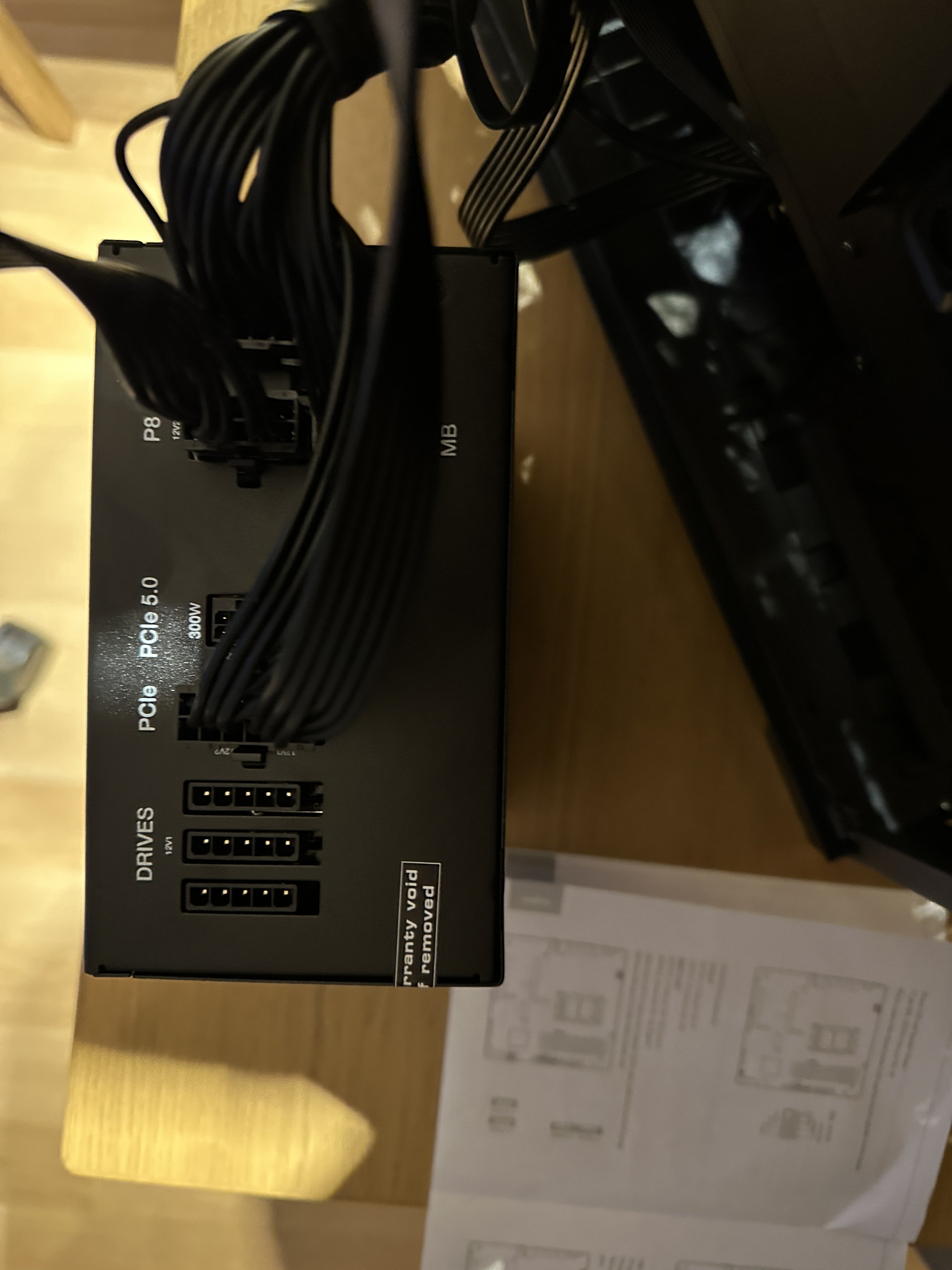

Quiet! Pure Power 12M 550W alle kabel richtig eingesteckt??
besonder die vga1-2 und cpu 1-2 kann man schnell verwechseln
PS. die Quiet! Pure Power 12M 550W und nur mit diem netztzeil kompertiebel hab mal vom 480 stight eins genommen da gin net mal das MB an

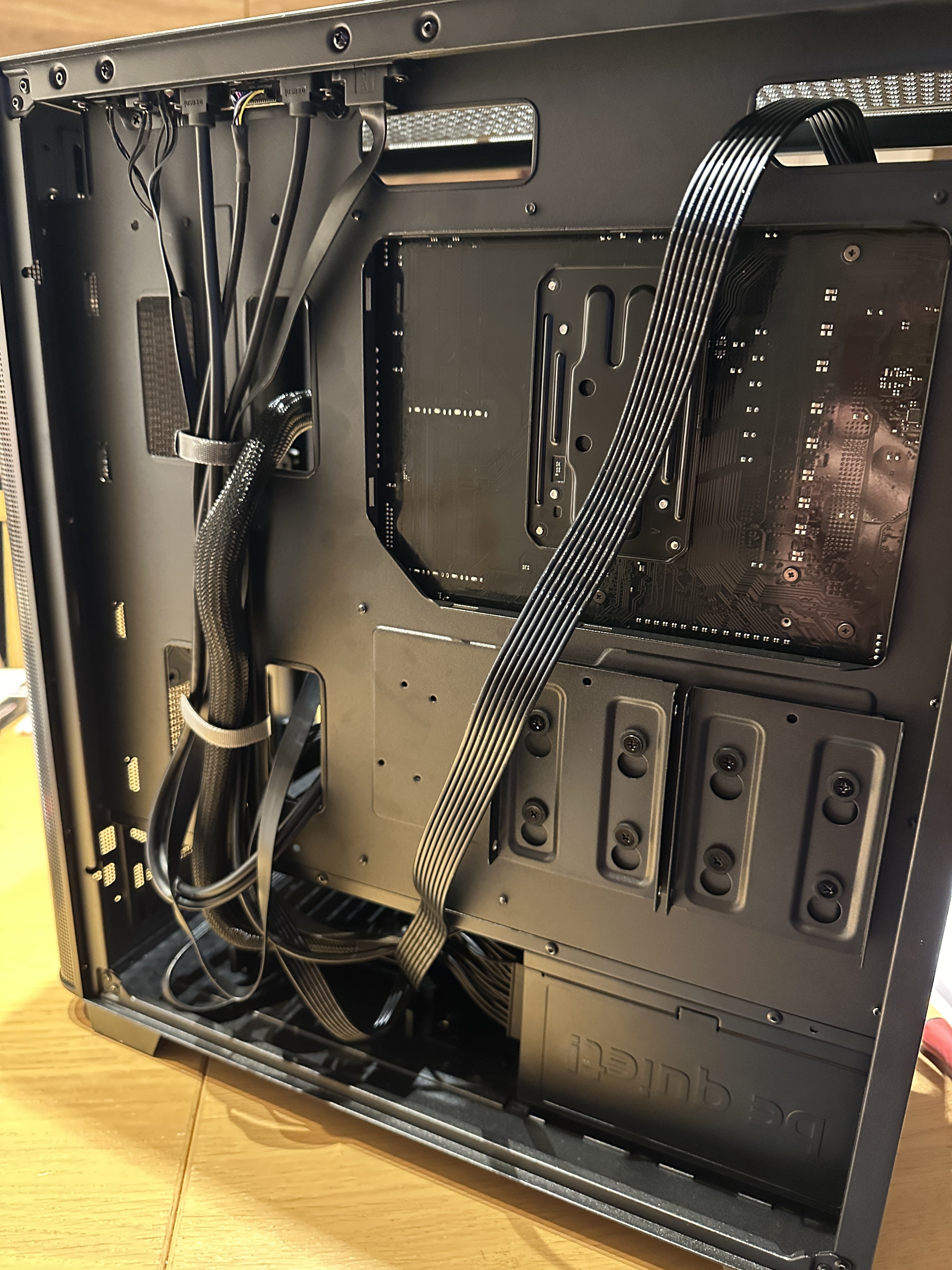

Kabel sollten denke ich passen, kann zumindest nicht erkennen, dass ich was falsch eingesteckt hätte.
Kabel sind die die beim Netzteil mitgeliefert wurden.
mb 24+4 pin connector is der 4er richtig drinn??

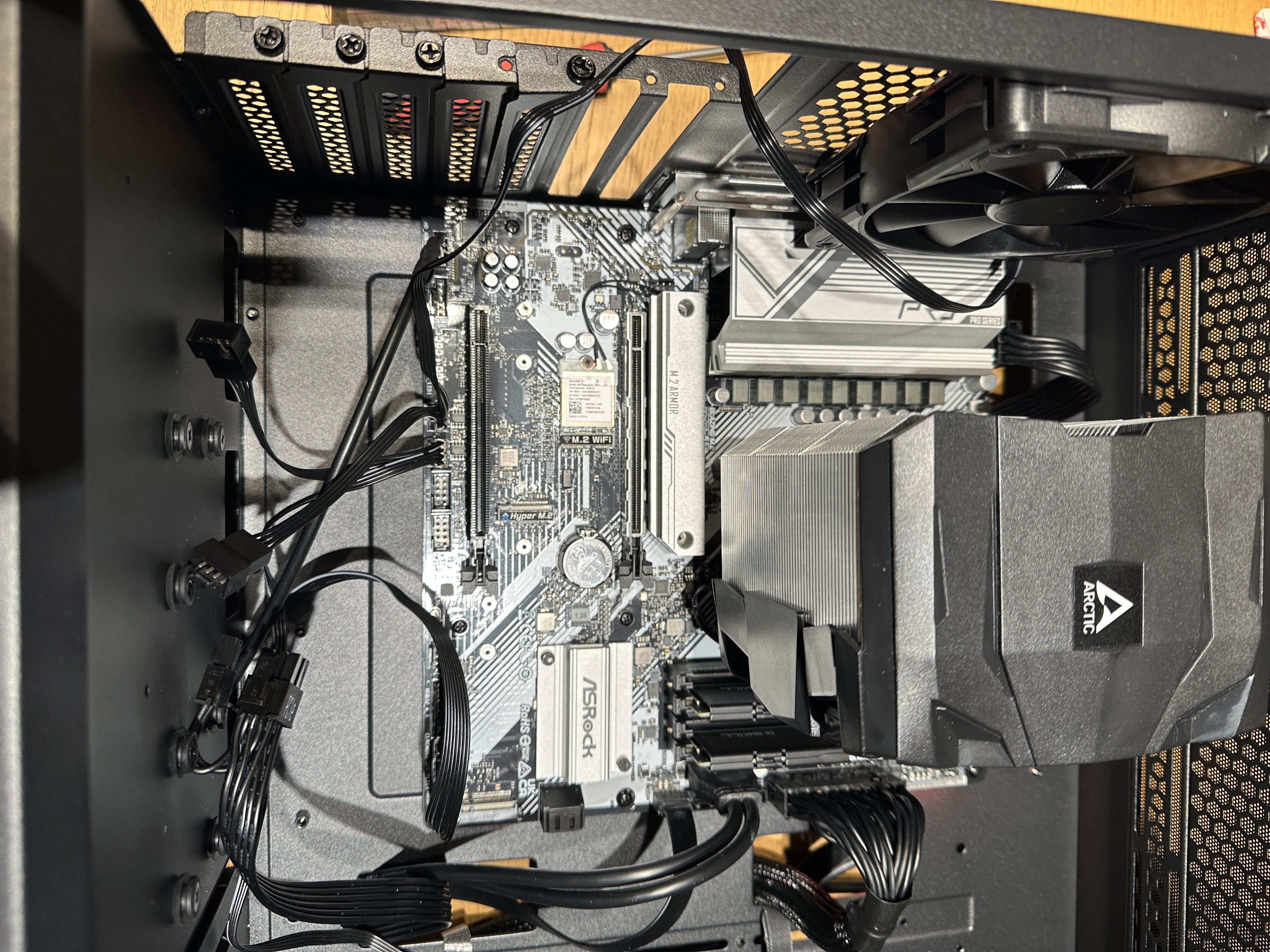

Sitzt der 12V Stecker für die CPU?
Alle Kabel am Board außer Spannungsversorgung und Power Switch raus machen. SSDs raus, GPU raus. Nur CPU, Kühler und ein RAM Modul testen.
Abstandshalter verbaut? Keine Kurzschlüsse am Slotblech? Irgendwelche Kabel eingeklemmt?

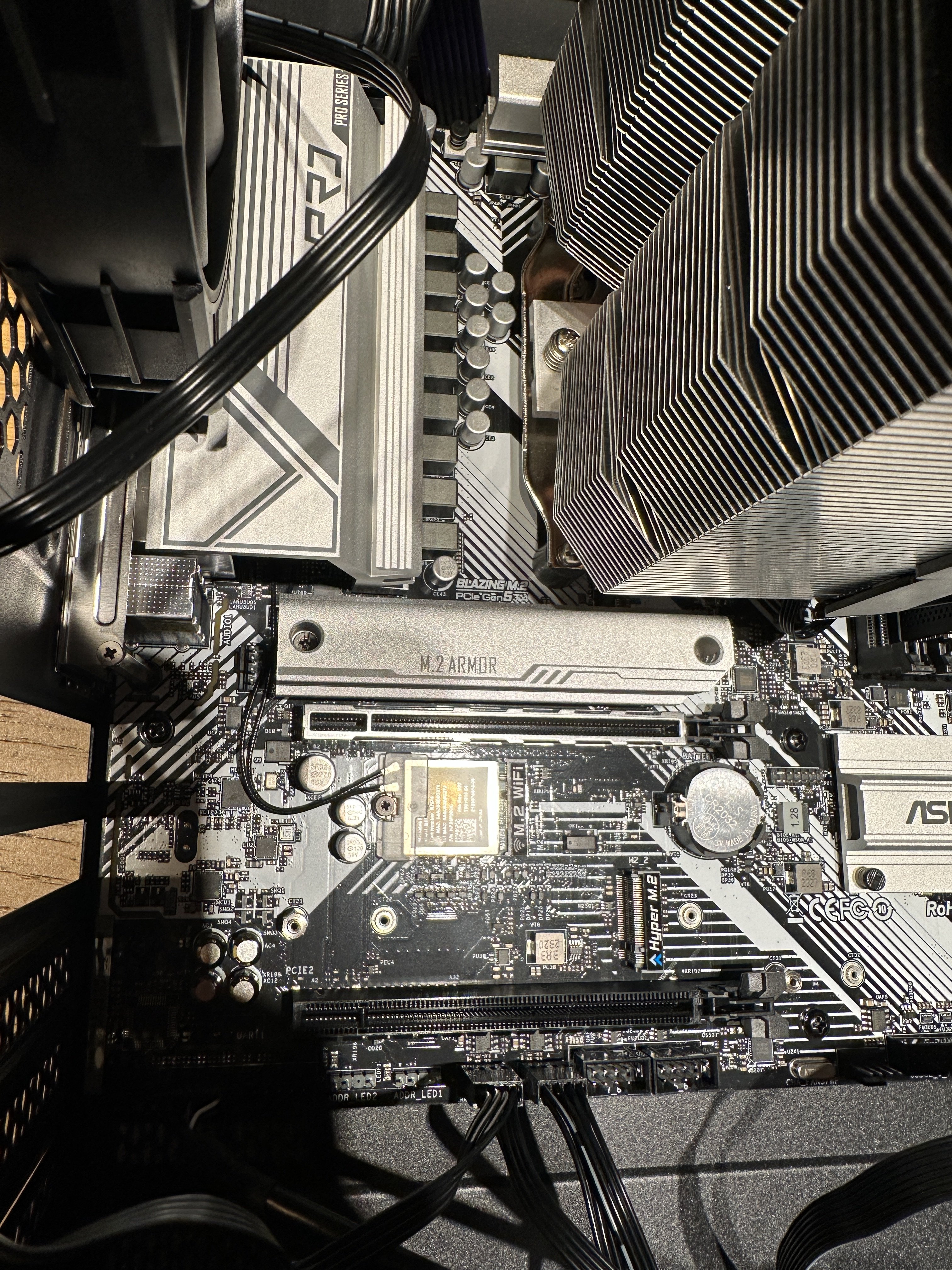

Welche LED leuchtet ?
Lüfter drehen auch nicht?
"Oben Rechts" am MB, hinter dem 24-Pin Connector.
RGB LED, läuft in einer Farbwechselschleife.
Lüfter drehen nicht.

Abstandshalter sind passend montiert(8 Stück), keine überflüssigen weiteren.
Kabel sind frei.
Habe das Board bereits ausgebaut nur mit Strom + CPU + RAM + Kühler, läuft genauso nicht.
