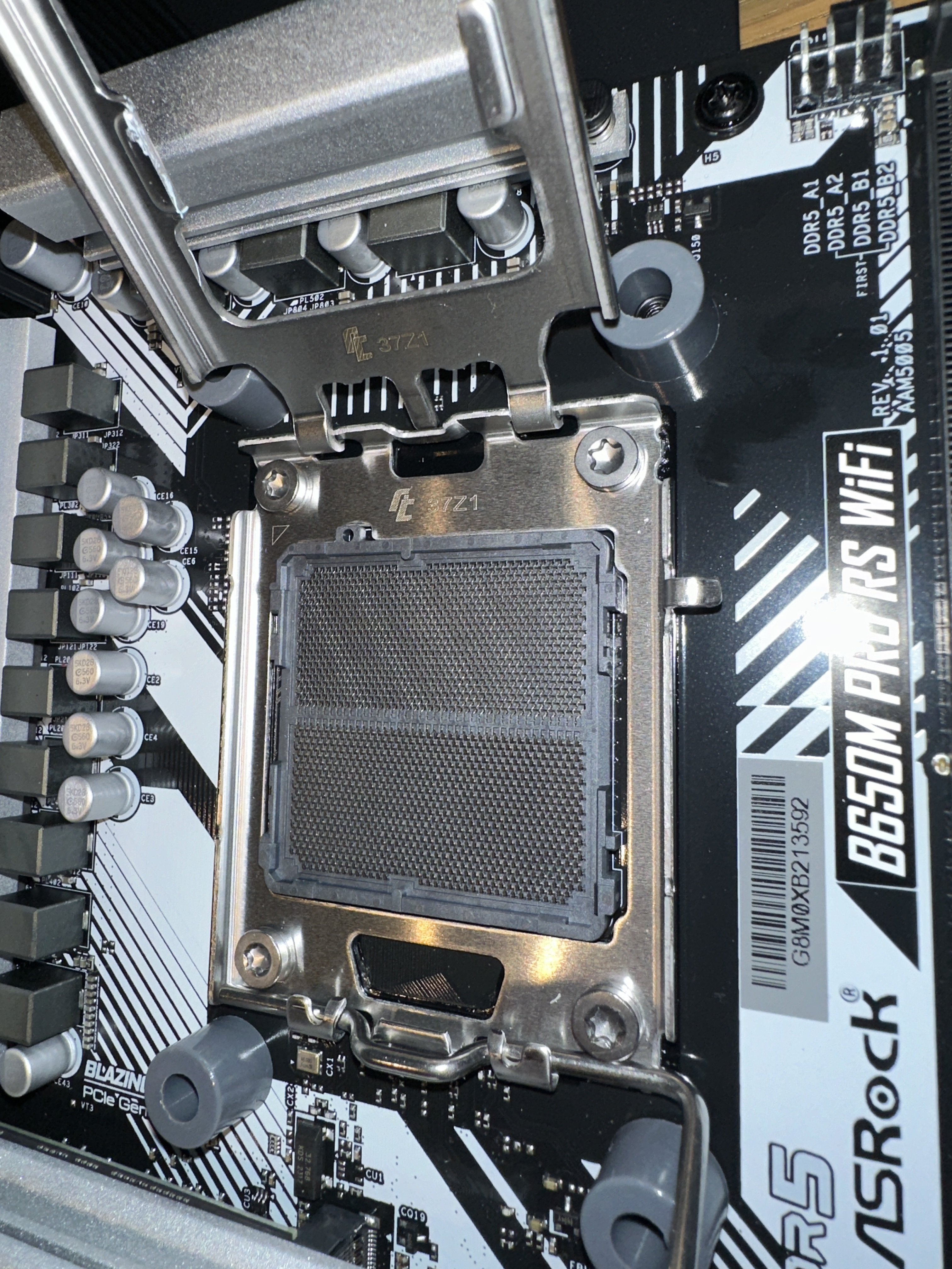

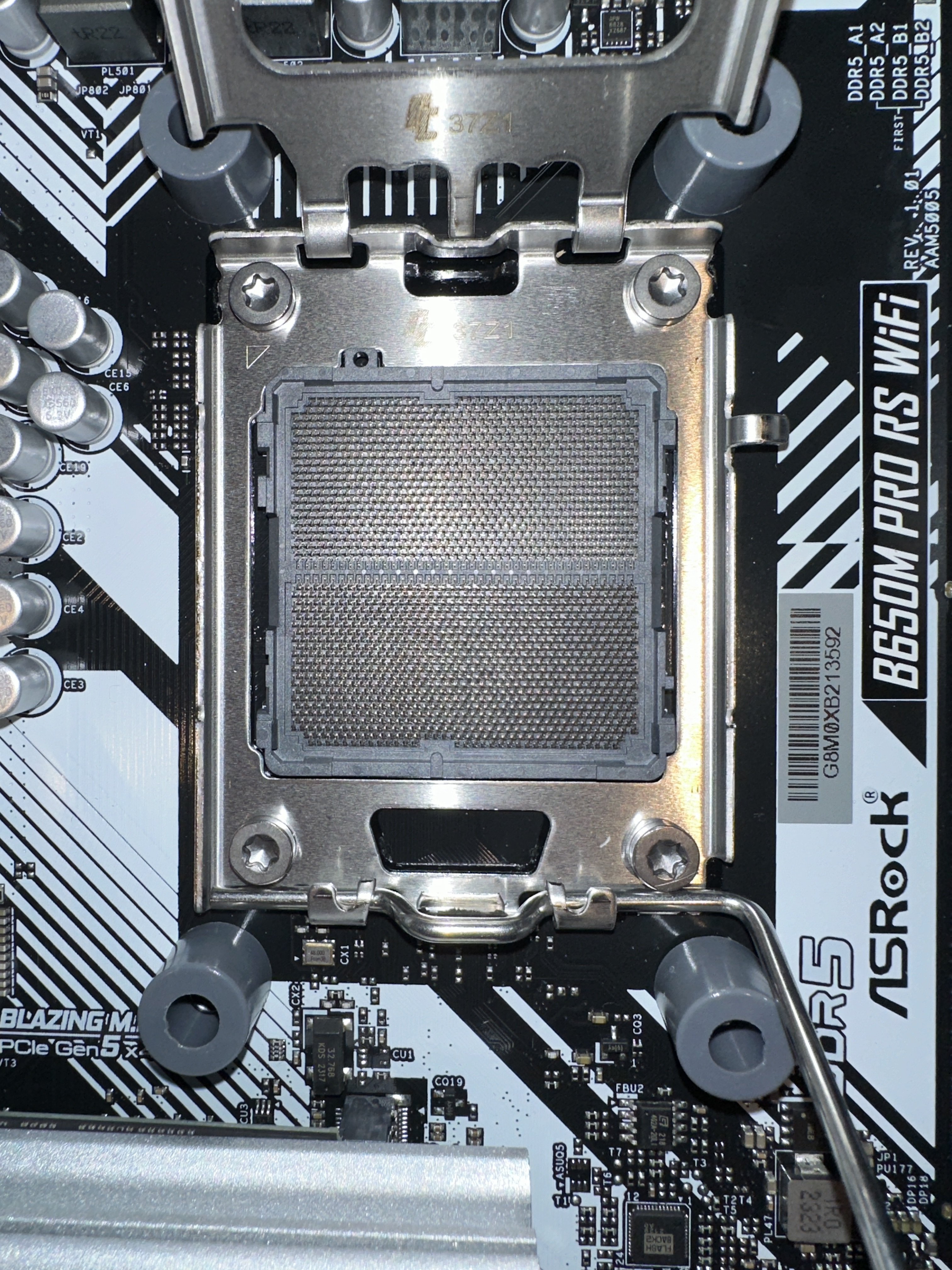

Fotos vom CPU Sockel , wären auch ganz Hilfreich !
Mfg.
Kann versuchen ein anderes NT aufzutreiben.
Fotos vom Sockel angehängt.
Das blanke Mainboard startet auch nicht.
