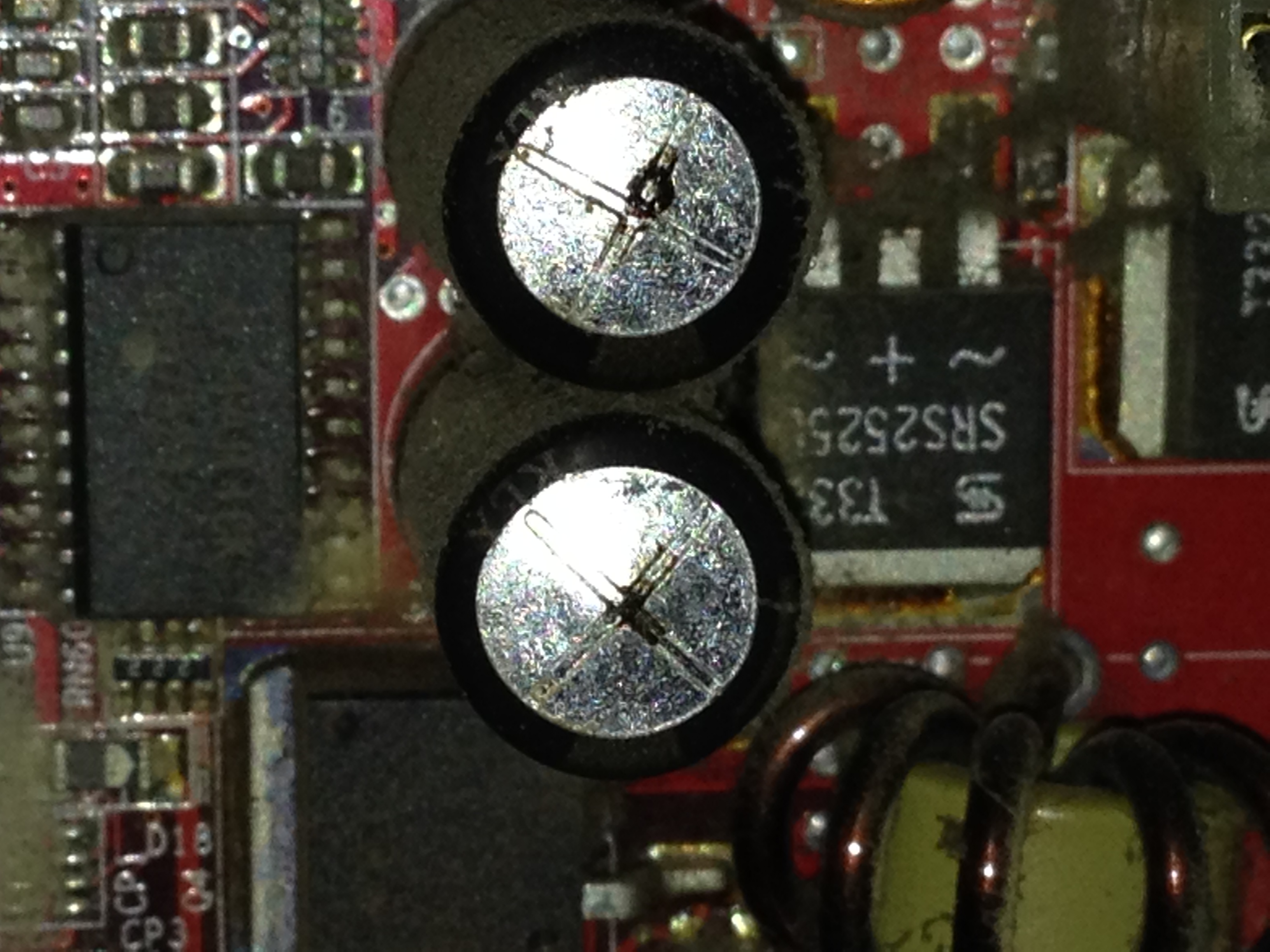

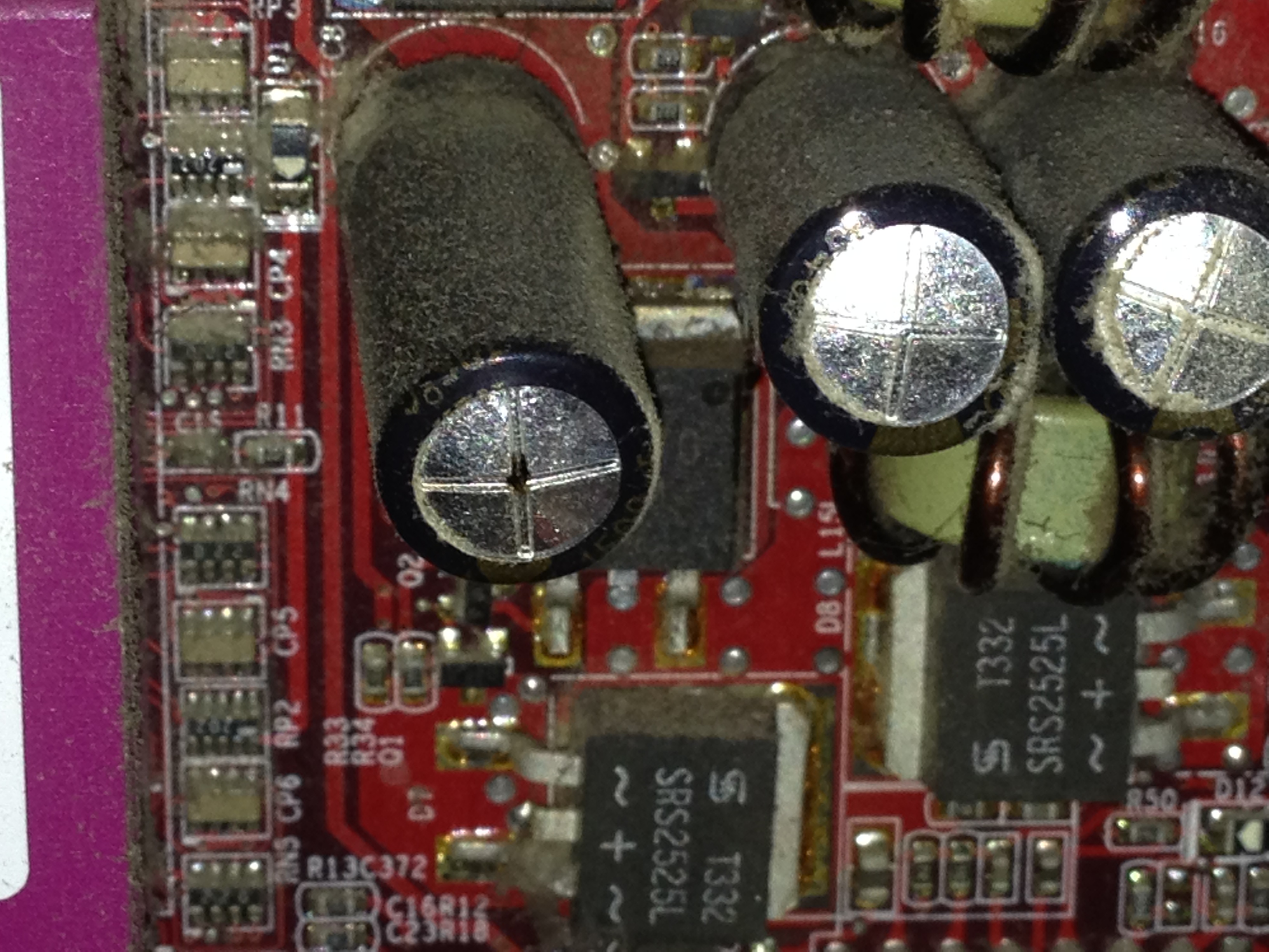

Ich habe den PC aufgeschraubt und habe die Elkos angeschaut, und ich denke ein paar sind geplatzt (kaputt) oder?
Hier die Bilder:
Beim ersten Bild ist einer der Elkos sehr schief!

Wie schief die Elkos sitzen ist egal, solange die Pins Kontakt haben und die Elkos nicht geplatzt sind funktionieren sie. Geplatzt heißt, daß die Sollbruchstelle nach 'oben' nach außen gedehnt ist. Dann ist der Elko hinüber. Auf den Bildern läßt sich das nicht genau erkennen, jedoch denke ich einige sind in der Tat betroffen.
Ein modernes Motherboard kann durchaus den einen oder anderen geplatzten Elko vertragen und gibt nicht direkt beim ersten Elko-Ausfall den Geist auf. Solltest du Erfahrung mit Löten und Elkos haben, könntest du sogar einen Reparaturversuch starten, denn mehr als kaputt kann man es ja nicht machen. ;-) Aufgrund deiner Frage hier gehe ich jedoch davon aus, daß das eher nicht möglich ist. 10 Jahre sind aber schon eine recht lange Zeit, die der Rechner lief.

sieht so aus, als ob sich die Oberseite nach außen wölbt. Das ist ein Zeichen für defekte/überlastete Elkos. Auch die Beschreibung mit dem Startproblem kann von defekten Elkos verursacht werden.
Kann man theoretisch reparieren, wenn der Rest noch läuft. Lohnt aber fast garnicht, weil man erstens nicht weiß, ob noch mehr defekt sein könnte und zweitens kann man mit einer etwas größeren Investition zumindest ein gebrauchtes, aktuelleres Board kaufen.
Nein, geplatzt ist da kein Elko. Da wären andere Spuren.
Aber wenn der Rechner ansonsten genauso viel Staub überall hat wie auf den Bildern, dann würde ich den erst mal sauber machen und dann mal die Lüfter kontrollieren.

Die Elkos sind ausgetrocknet also defekt sie müssen nicht unbedingt platzen um als defekt zu sein es reicht wenn sie sich nach oben wölben wie Opa Hermie schon sagte könnte man sie tauschen aber ob noch was anderes defekt ist weiß keiner und lohnen tut es sich auch nicht wirklich.
Alexis29 schrieb:
Und wenn es die Ekos sind kann man die leicht austauschen oder lohnt es sich nicht bei einem solchen Motherboard nicht mehr?
Die Elkos auf dem zweiten Bild sind klar hinüber. Flüssigkeit ist ausgetreten und durch die Hitze eingetrocknet. Das Bild kenne ich nur zu gut. Ich kannte mal jemanden, der konnte Elkos so aus- und einlöten, daß das Board hinterher noch funktionierte. Im Grunde ist das aber Käse. Ein neues Board+Prozessor ist anzuraten.

Die Elkos sind eindeutig hinüber.
Austauschen lohnt sich wahrscheinlich nicht aufgrund des Alters sämtlicher Komponenten und womöglich anderer nicht sichtbarer Defekte.
