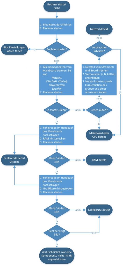

Geh nach der Null-Methode vor:
kontrollier mal alle Stecker. Oder mal ein anders NT testen
