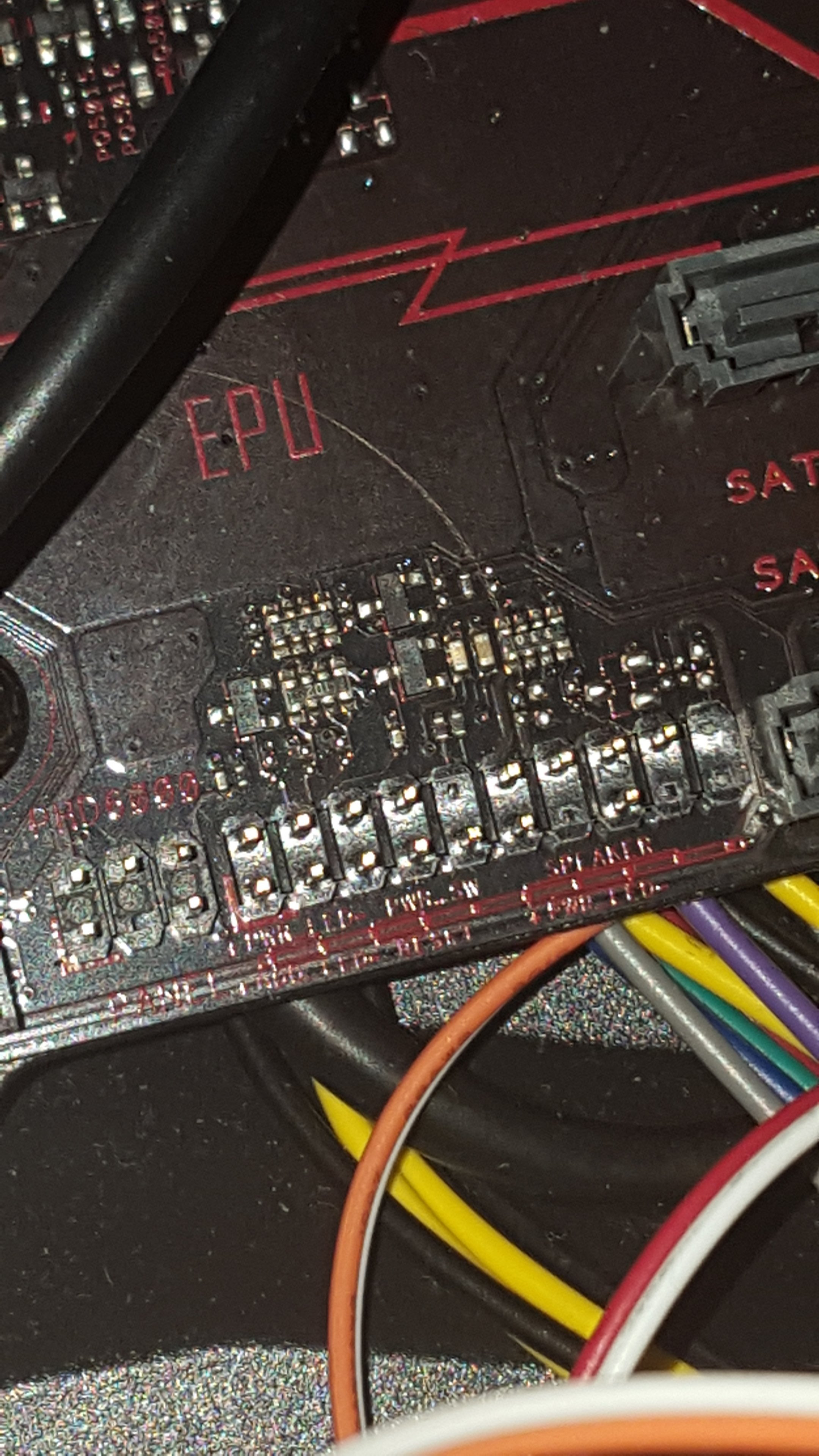

Ich sehe rechts neben dem Powerswitch freie Pins? dann eine Lücke und vier weitere freie Pins!
Der Power Switch muss aber genau neben die Lücke! und dann hast Du nur noch vier freie Pins rechts neben der Lücke. Der Power Switch ist momentan in die Power LED gesteckt!
Zieh den Power Switch und steck ihn nach rechts genau neben die Lücke. Dann Powertaster am Gehäuse drücken und staunen... hoffentlich hast Du ein aktuelles Bios.
Das neue Foto ist noch schlechter, da man die Pins gedoppelt sieht. Ich würde sogar behaupten es sind 3 freie Pins nach rechts...

Die sollen fehlen!
Power Button muss auf die 2 Pins links neben der Lücke auf dem guten Foto! In der oberen Reihe.
Coolinger hat Dir doch schon das Schema gepostet, die Pins sind 1:1 wie auf deinem letzten Foto und die Beschriftungen der Stecker passen auch.
Fang Links an mit Power LED, dann Power Button. Wenn Du richtig gesteckt hast, dann sollte eine Lücke neben dem Power Button bleiben. Dann kannst Du die unteren Stecker genau unter die oberen stecken. Da fängst Du links an mit HDD LED und machst weiter mit dem Reset Switch. Wenn Du ne Power LED hast, dann sollte das ein etwas breiterer Stecker sein, der hat dann in der mitte eine Lücke die dann unten rechts genau passt.
Sollte eine LED nicht leuchten, musst Du den Stecker einfach abziehen, einmal halb umdrehen und wieder genauso draufstecken.

Ah, danke... mit dem Bild (Lupe) wird der Grund ersichtlich. Komischen Phantomstecker da... ich hatte im Sehma und auf den Bildern von rechts gezählt und die Phantomstecker garnicht gesehen.
