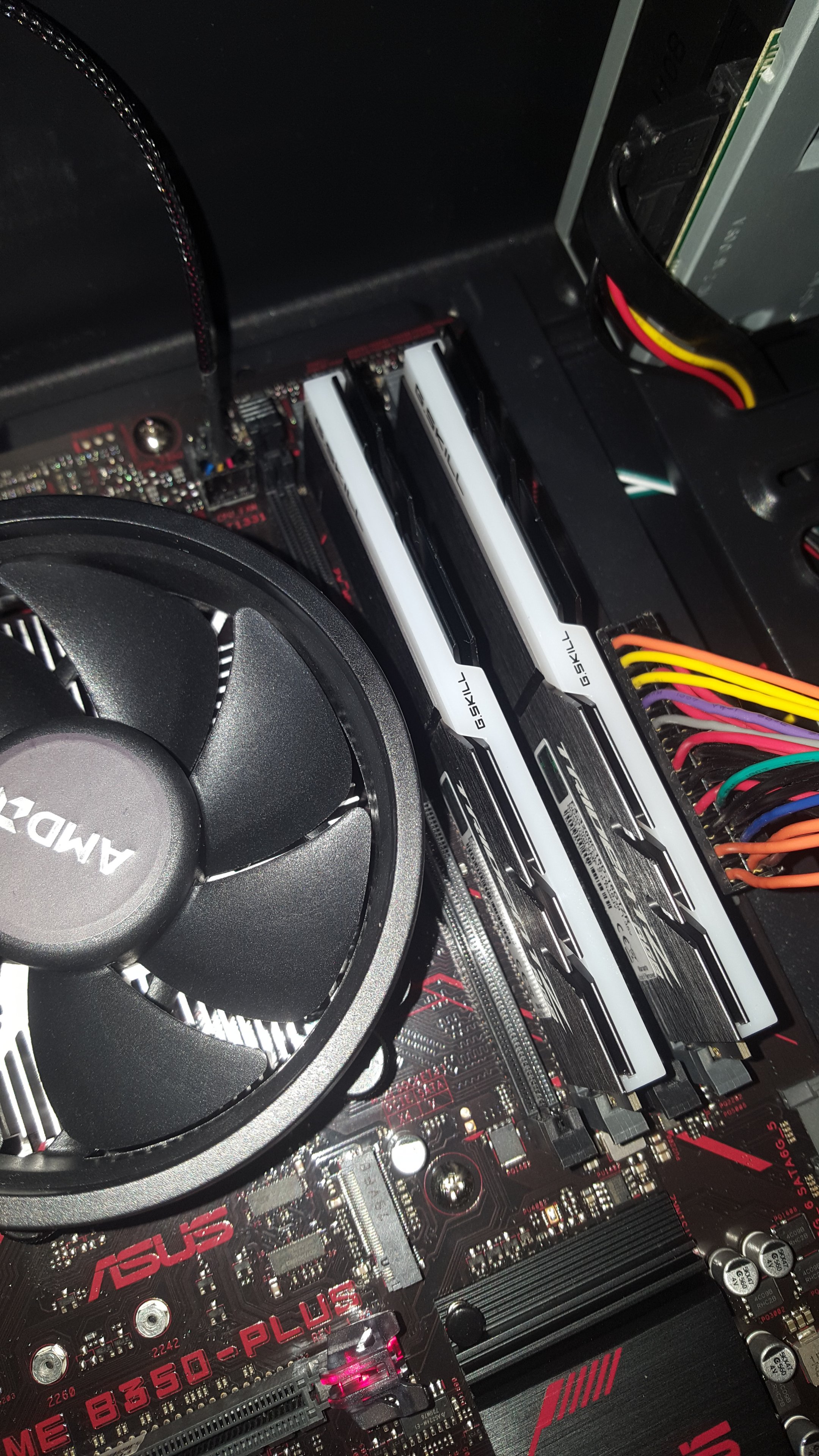

- HyperX Fury DDR4 8gb 2x welche ich ausgetauscht habe gegen 2 Trident Z RGB 16gb 3200 weil mir gesagt wurde das die hyperx rams micht kompatibel wären mit dem Motherboard (auch mit dennen getestet und es ging auch nicht)

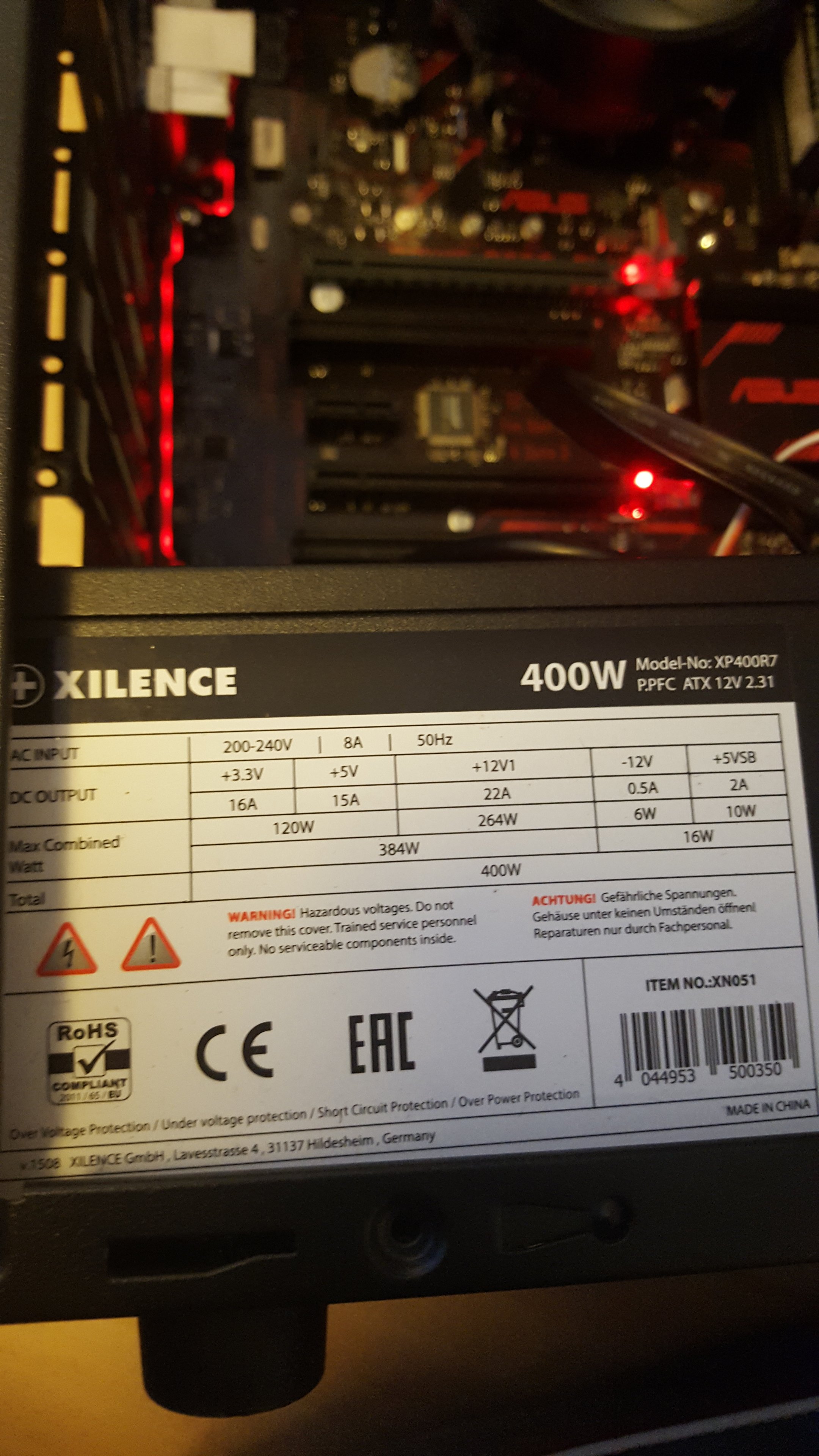

Könnte es am Netzteil liegen?

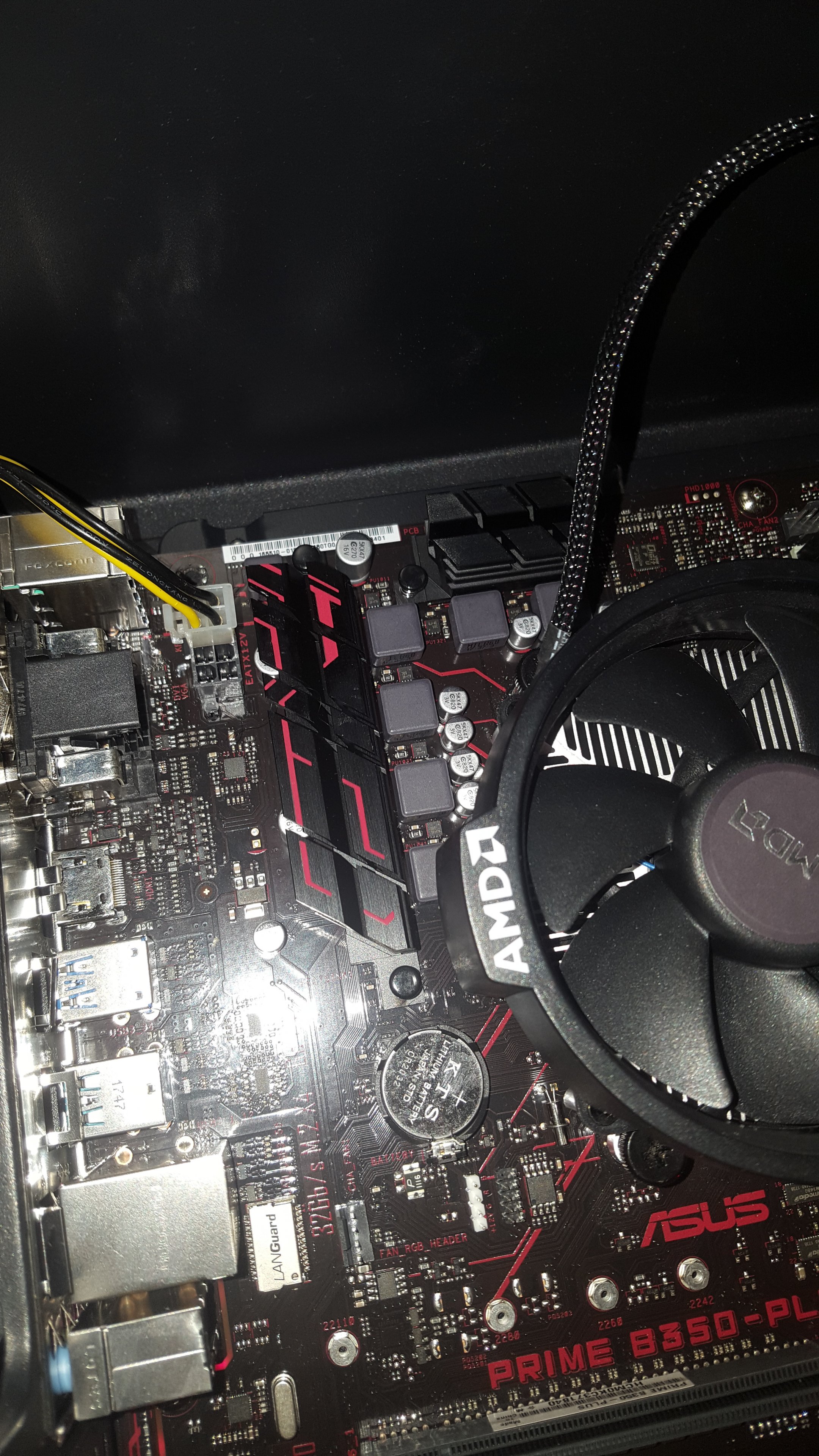

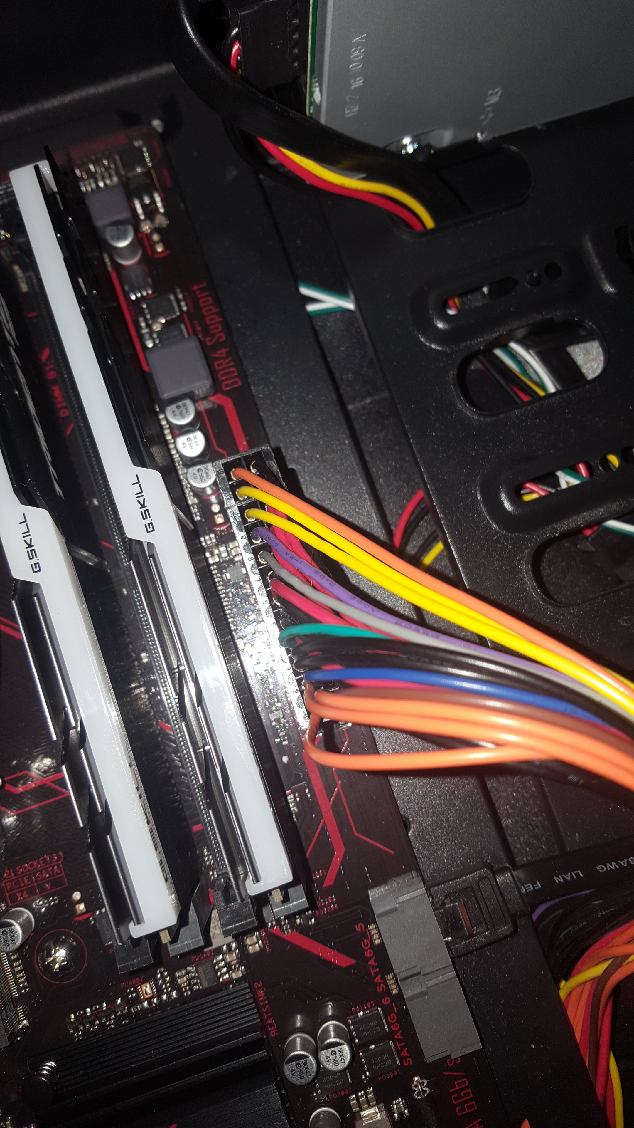

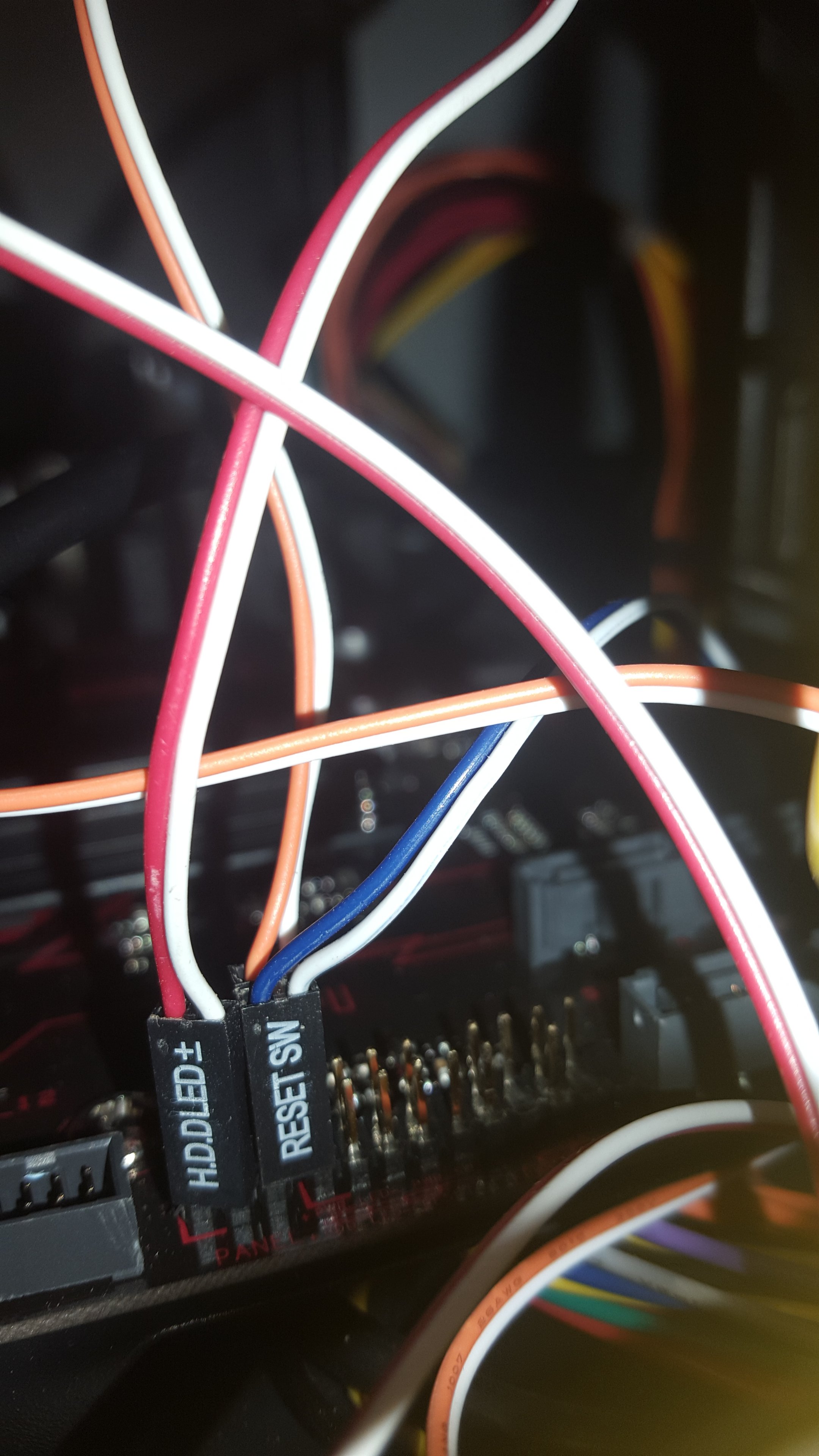

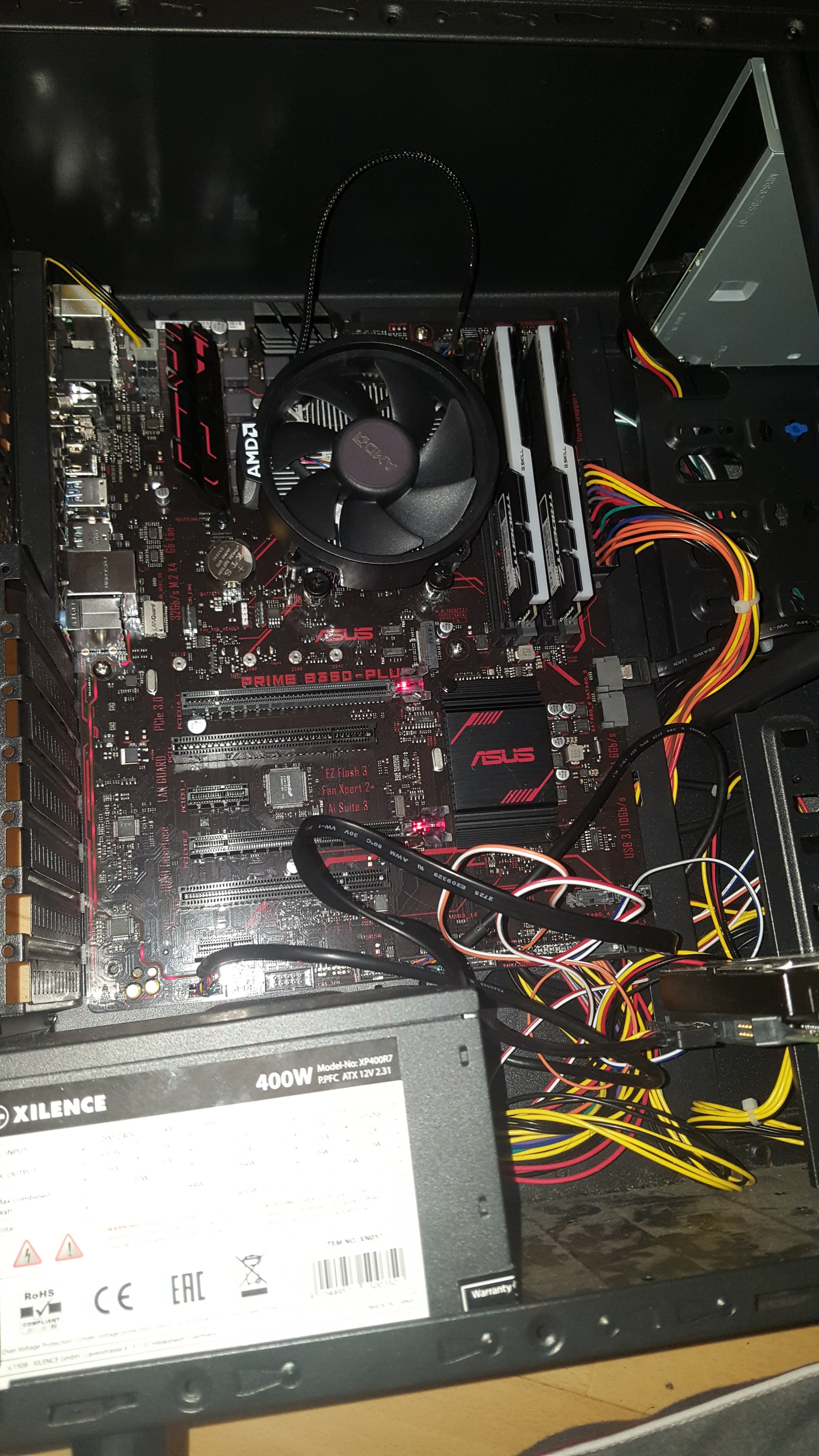

Zu deinen Bildern sehe ich zum einen das hier nur 1x4 Pin anliegt oben links auf dem Mainboard ( Stromversorgung für CPU ATX 12V ) . Ferner kann ich bei dem Bild wor du die Jumper für PWR Button, Reset etc. gesetzt hast, nicht wirklich erkennen ob diese richtig stecken. Kannst du davon bitte ein weiteres Foto setzen !?

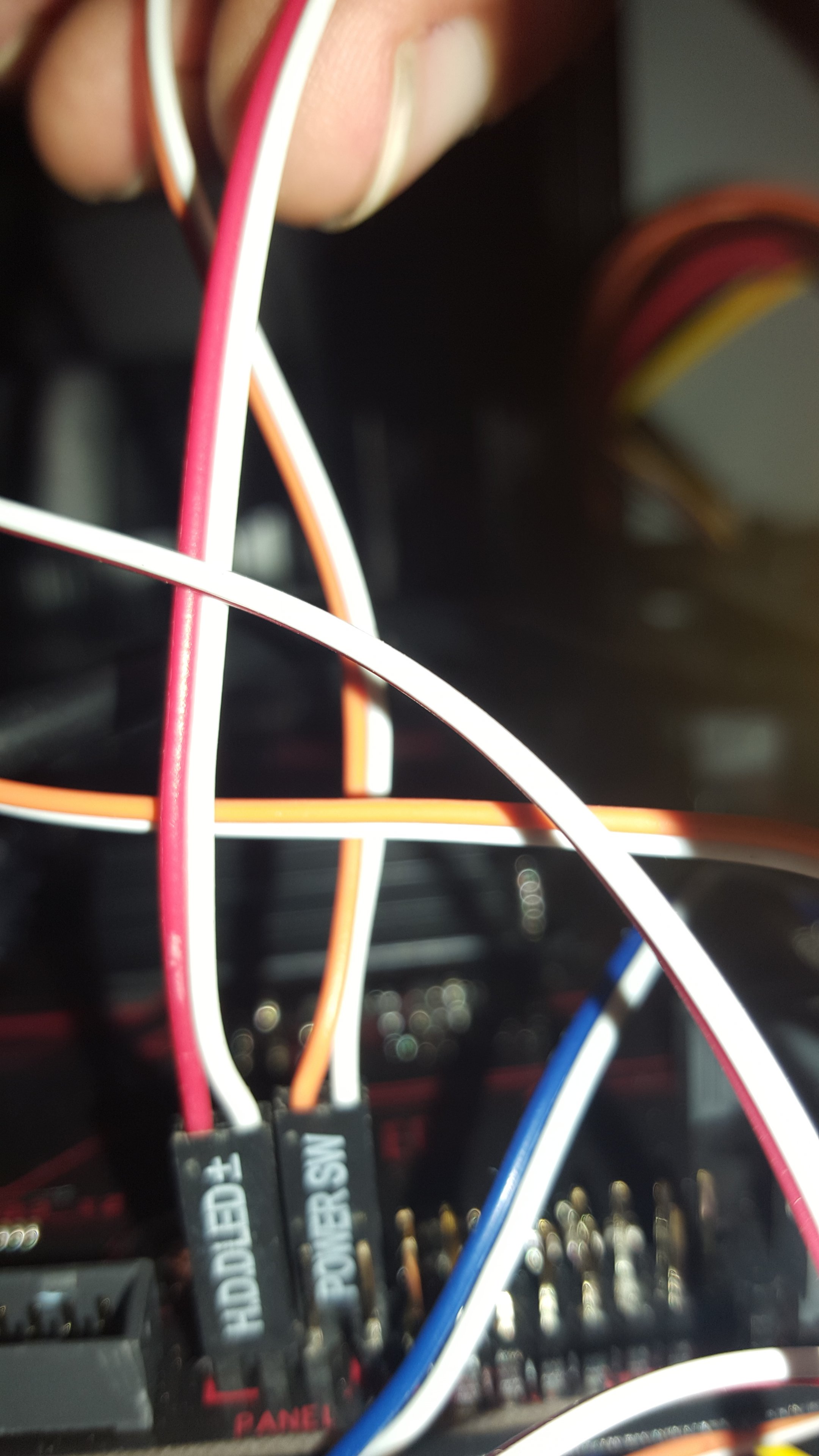

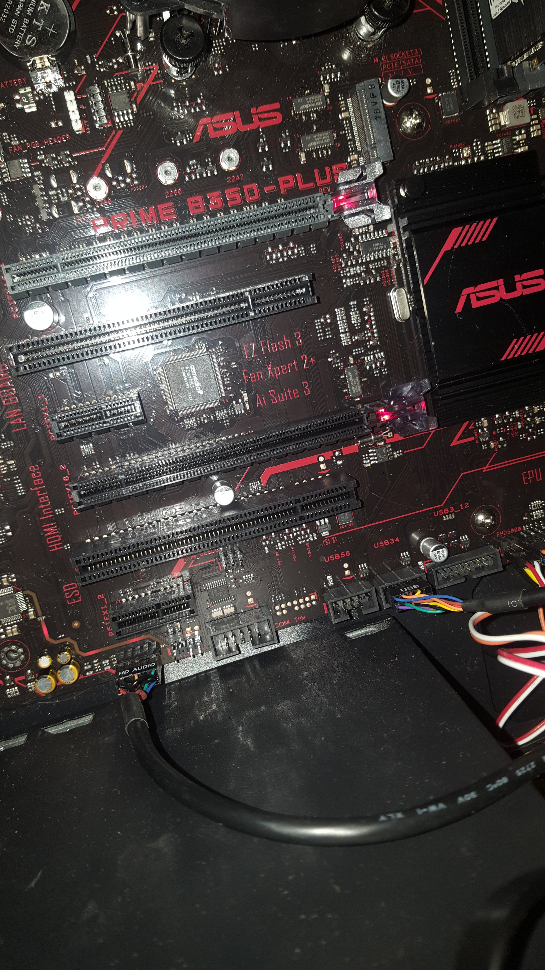

Hast Du das Gehäuse auch richtig ans Mainboard angeschlossen? - Das sieht etwas komisch aus auf deinen Bildern?
@Whatafall
Ja genau das... ich glaube er hat den Powerswitch auf die HDD LED geklemmt.
Die Frontpanel-Kabel müssen natürlich korrekt angeschlossen sein. Bzw. auf jeden Fall der Stecker des Ein/Aus-Tasters (PWR Button).

Also nach xfacher Begutachtung der bisherigen Bilder ist auf jeden Fall ( wenn auch nicht soo wichtig ) der HDD Jumper schon einmal falsch gesteckt, somit ist der Reset Jumper auch falsch, da außer bei Asrock immer direkt rechts vom HDD Jumper, kann leider bei den Bilder nicht sagen ob der andere passt.
BTW die Versorgung der CPU mit 4 Pin, "sollte" eigentlich reichen, bin mir da bei dem Ryzen nicht so sicher.
Kleine Randnotiz, das Netzteil ist absoluter Mist. Lieber mal 10-20 Euro mehr investieren und mehr davon haben. Die Teile sind der RMA König...! und kein Freund von Schrauben ? Da vielen mehrere vom Mainboard...
Also für mich sehen die Front-Panel Anschlüsse eigentlich korrekt aus. Aber zieh doch mal den HDD LED Stecker raus, der ist schief, nicht dass da ein Kurzer entstanden ist.
Eigentlich sollten alle Boards mit nur 4x ATX12V laufen... ich hatte bisher keines, wo das nicht ging. Wenn man aber eine fette CPU unter Volllast fährt, dann kann einem die Kiste mal abschmieren.
Coolinger nein leider nicht ! Der HDD Jumper wurde mindestens einen Pin zu weit links gesteckt ( gut zu sehen bei der Mainboard-Beschriftung auf dem Board selbst )
Alta...

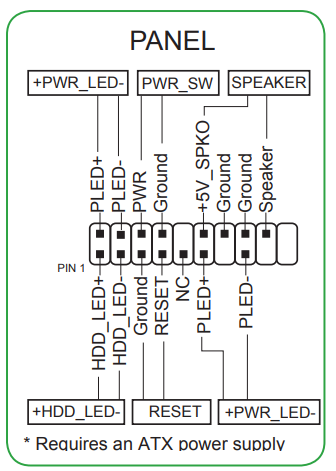

Von rechts nach links!
4x frei für Speaker, ein freier Pin und dann POWER und auf dem Bild sind dann links noch 3 Pins frei
Er hat die PLED mit einem Kontakt vom Power Button angeschlossen und die HDD LED hängt da nur so schräg rum!
Reset Switch ist auf der HDD LED angeklemmt oder auch nur halb, dass Bild ist zu verschwommen... aber es ist so nicht wirklich richtig!
HDD LED startet bei Pin 1, und das ist der links unten.
Der Stecker hängt mit Rot auf Pin 1, und mit Weiss neben Pin2. Reset ist korrekt 3/4, und damit auch Power Switch korrekt. Oder hab ich jetzt echt nen Knick in der Optik?

Genau hinter dem Reset
grad mal kurz reset rausgenommen fürs bild
