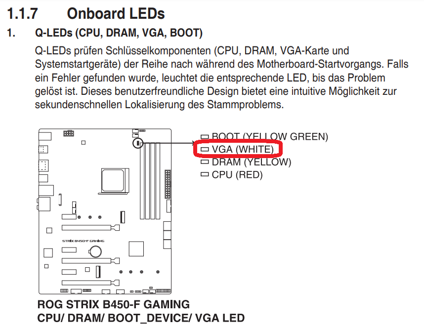

Am Mainboard leuchtet halt eine weiße LED welche laut Internet bzw Handbuch für die GPU steht. Ob nicht erkannt oder ein andere Fehler weiß ich nicht.

Diese LED sollte es sein.

Hört sich für mich danach an das die GPU kaputt ist oder nicht richtig zusammengebaut wurde. Vielleicht die Schrauben etwas zu fest angezogen, beim saubermachen einen Kondensator abgerissen oder irgendwo ein Kabel vergessen wieder anzuschließen?
