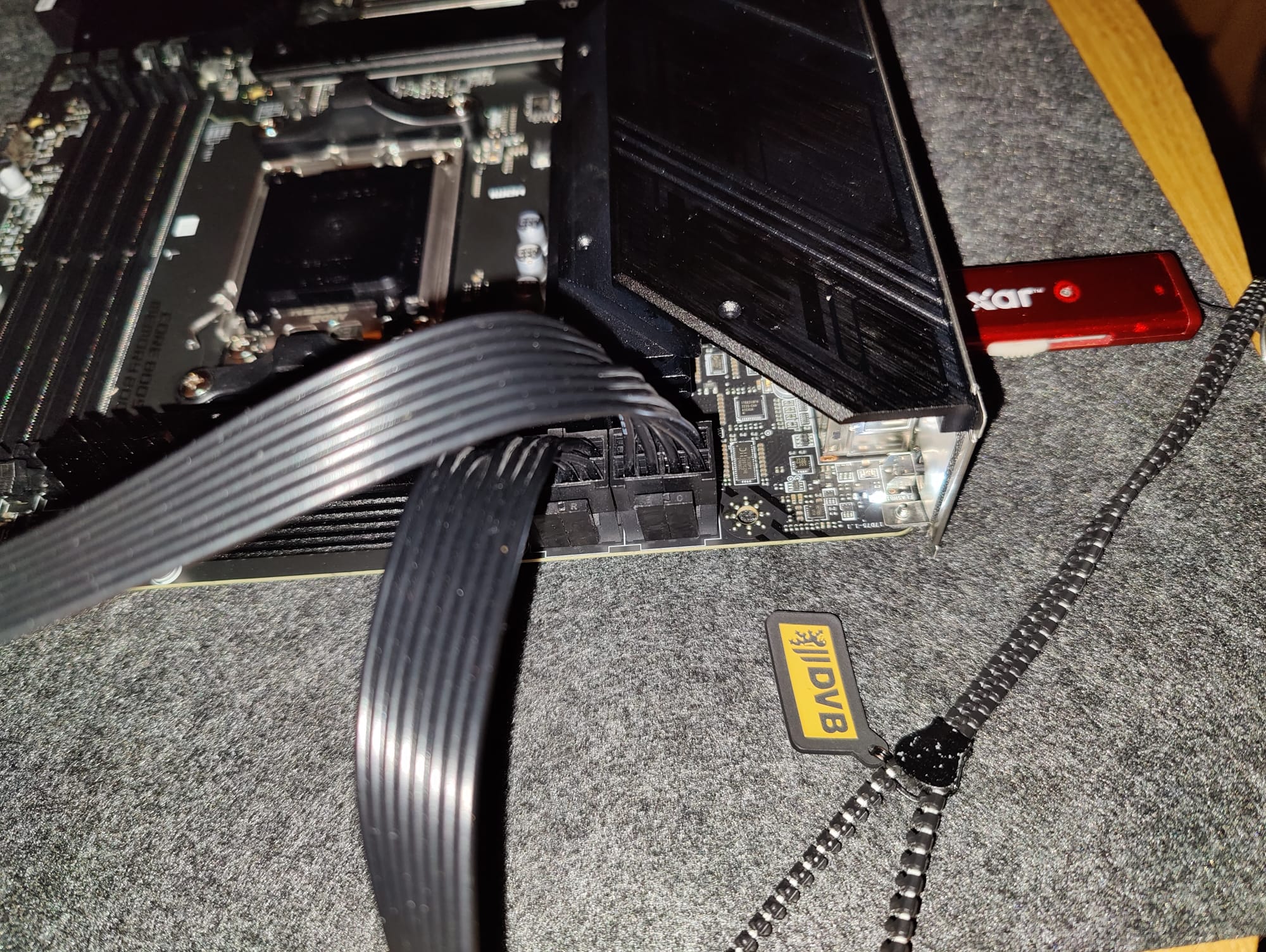

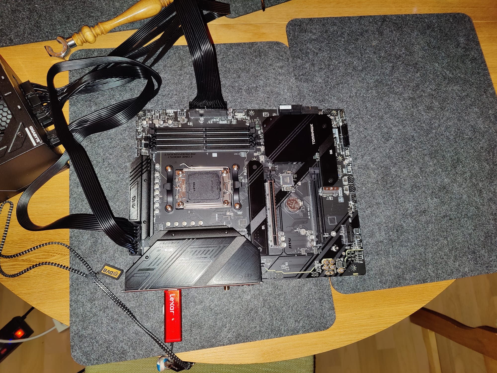

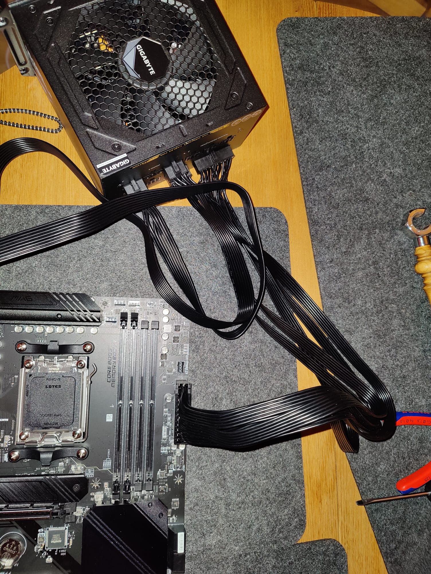

Mach doch mal ein paar gute Fotos von Board- und Netzteil- Verkabelung.
Kommen da noch mehr Fotos? Anhand der jetzigen Fotos kann auch nichts laufen.

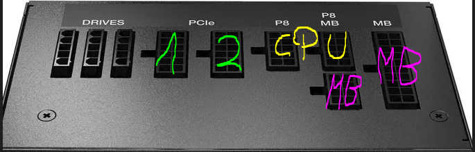

Max1602 schrieb:
Be Quiet Netzteil haben für das große Mainboard-Kabel (24 PIN),
zum Netzteil hin zwei Stecker, diese müssen beide an die Anschlüsse MB am Netzteil (pink markiert).
Leistungsstarke Grafikkarten, mit zwei separaten Kabel an jeweils einem PCIe Anschluss
am Netzteil anschließen (grün).
Hier mal als Beispiel das
Pure Power 11 FM 850w

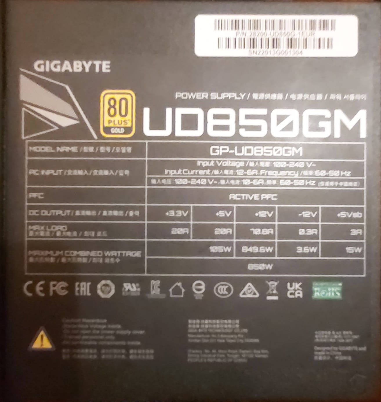

Du hast Bilder ergänzt mit einem Gigabyte Netzteil, hier mag das auch so sein, beachtet dies.

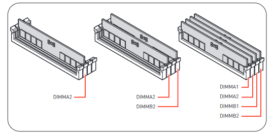

Und RAM sollte in Slot "A2" und "B2":
Leider habe ich keine anderen mehr bekommen
Es waren nur CPU und RAM angeschlossen und halt Anschlüsse vom Netzteil
Zumindest die CPU und 1 RAM-Riegel müssen verbaut sein.
Geht mit dem ganzen Zeugs in eine kompetente PC-Werkstatt würde ich hier anraten.
Anrufen, Bereden, Termin.
@Max1602 Netzteil, Mainboard, CPU, Kühler, 1 Ram Riegel, Monitor und ein Taster oder Schraubendreher um die 2 Kontakte zu brücken am Mainboard um das Ganze zu starten.
Reaktionen: Paulebaer und Snoop7676

War ein Monitor angeschlossen?
Wieso baust du nicht einfach CPU + Kühler, RAM ein. Dann anmachen mit PIN überbrücken vom Powerknopf. Dabei einen Bildschirm anschließen und mal schauen was passiert? Und bedenken das gerade AM5 Platform welche du hast beim ersten Boot paar Minuten braucht. Also ruhig dann mal 5Minuten stehen lassen und dann schauen ob du im BIOS bist.
