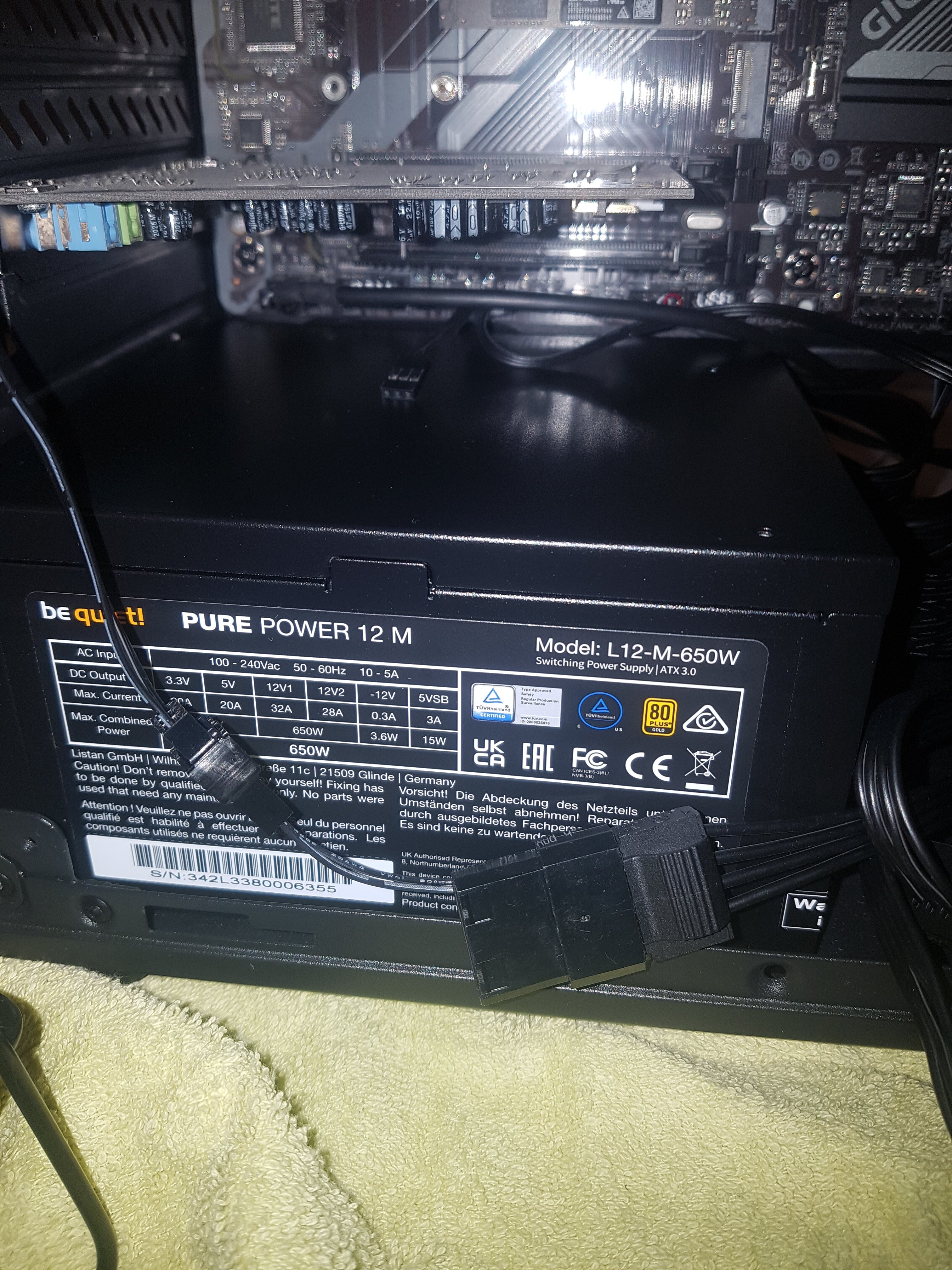

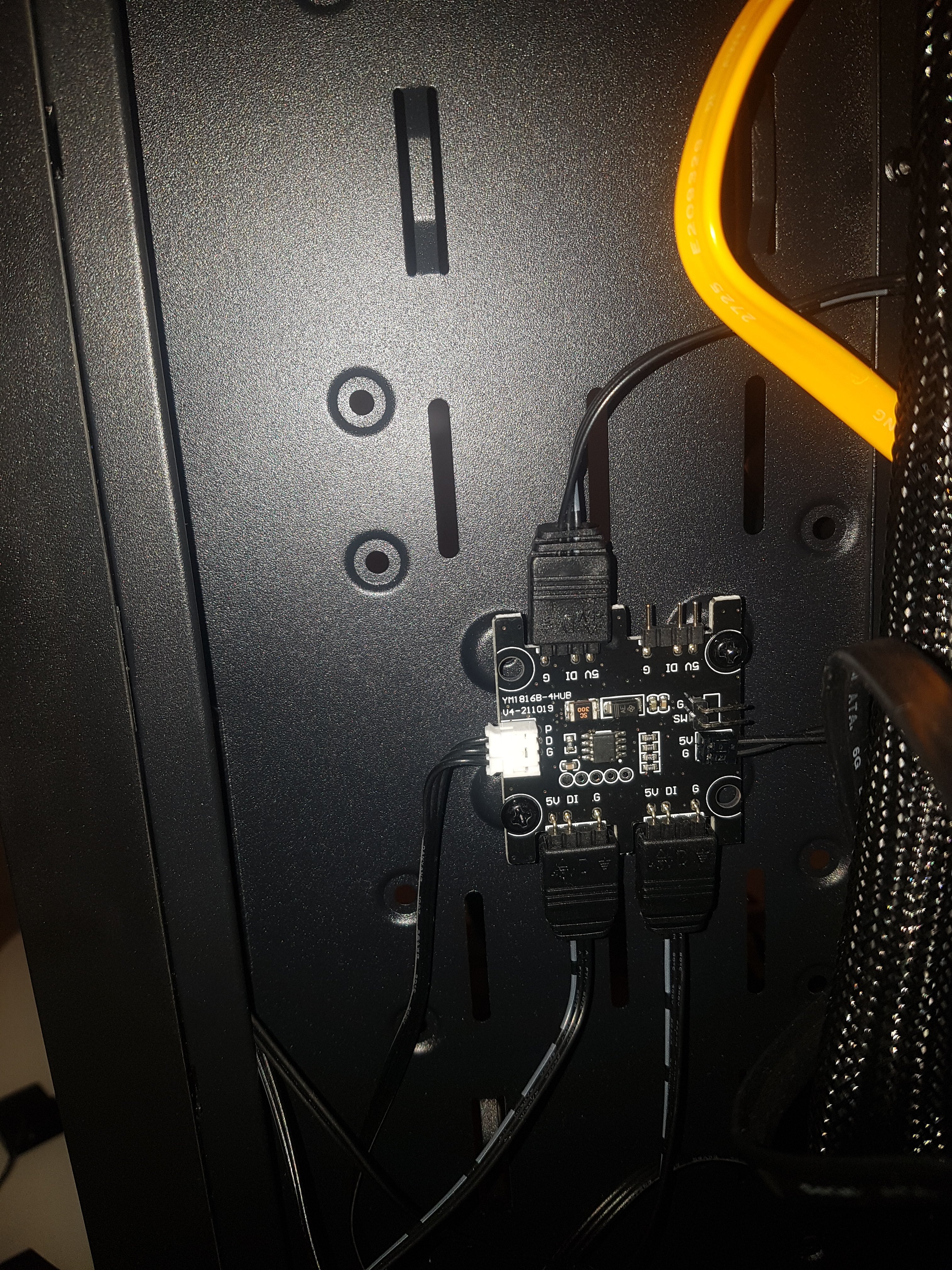

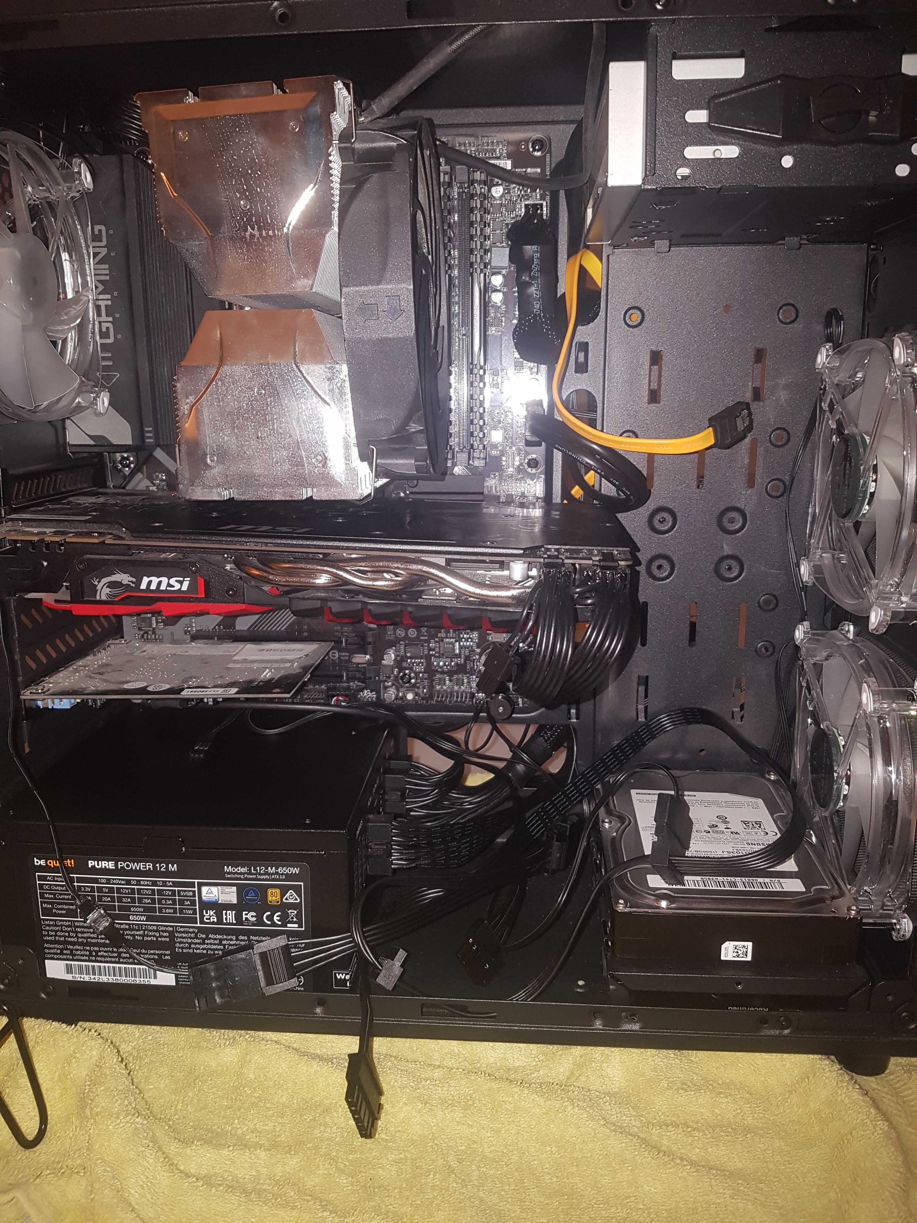

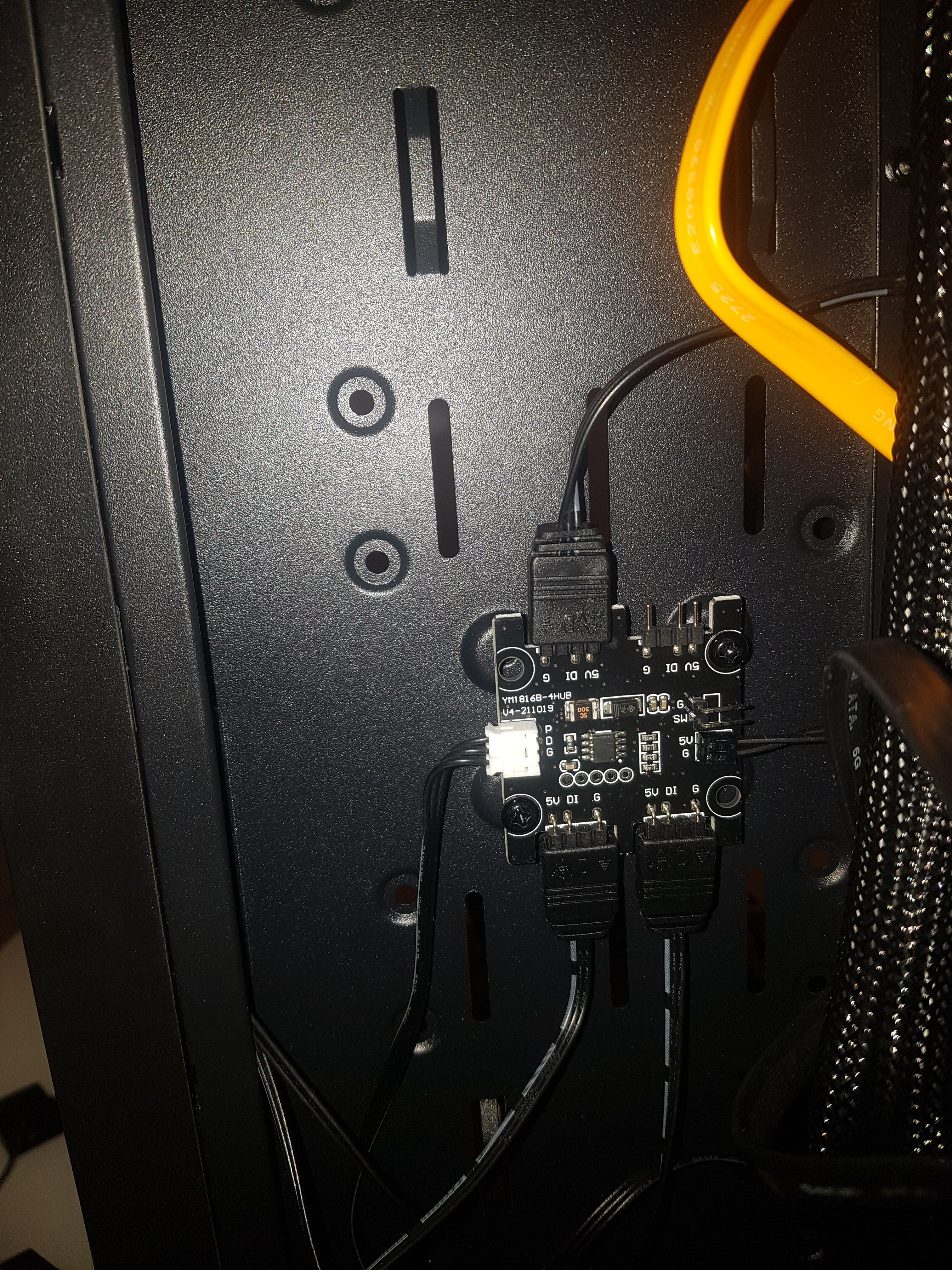

Wenn der FI-Schalter rausfliegt, hast Du irgendwo einen Kurzschluss. Das können auch gebrochene Kabel sein. Der Vollständigkeit wegen: war das Netzteil zuvor auch modular und hast Du die alten Kabel dringelassen?
Ich sehe Wasserflecken auf dem CPU-Kühler, hast du da feucht durchgewischt?
Ich meine da linksseitig im oberen Teil auch verkokelt/geschmolzen zu sehen aber kann mir das kaum vorstellen. Mal sehen, welche Infos und ggf. Detailbilder es noch von @xprincex gibt, was genau eigentlich Sachlage ist.
Reaktionen: djducky
So schief wie die Grafikkarte hängt könnte ich mir durchaus vorstellen das es die zerlegt hat.

Hast du beim Tausch des Netzteils auch die verlegten Stromkabel mit getauscht? Die sind NICHT universell zwischen unterschiedlichen Netzteilen kompatibel!
MMh, der CPU-Kühler sitzt schief (er verdeckt schräg den 1. RAM), Grafikkarte hängt merkwürdig im Slot.
Da das Teil bereits funktionierte, dürften die Abtandshalter richtig unter dem Mainboard sein.
Also alles nochmal raus, Wasserflecken vom Kühler entfernen und prüfen ob noch woanders Wasserflecken sind.
Beim Netzteilwechsel auch die Kabel des neuen NT nutzen. Kabel korrekt aufs Mainboard stecken.
Mainboardtest mit CPU, GPU und 1x RAM in A2 testen. Auch mal eine andere Steckdoese nutzen. Falls eine Schaltleiste in Nutzung ist, kann auch die den FI-Schalter raus hauen.
HM, ich kann dir nicht ganz folgen, zumindest sehe ich keine verkokelung. Kannst du die Stelle die du meinst vielleicht markieren? Es riecht aber auch nicht verbrannt. Das hatte ich schon gestern überprüft.

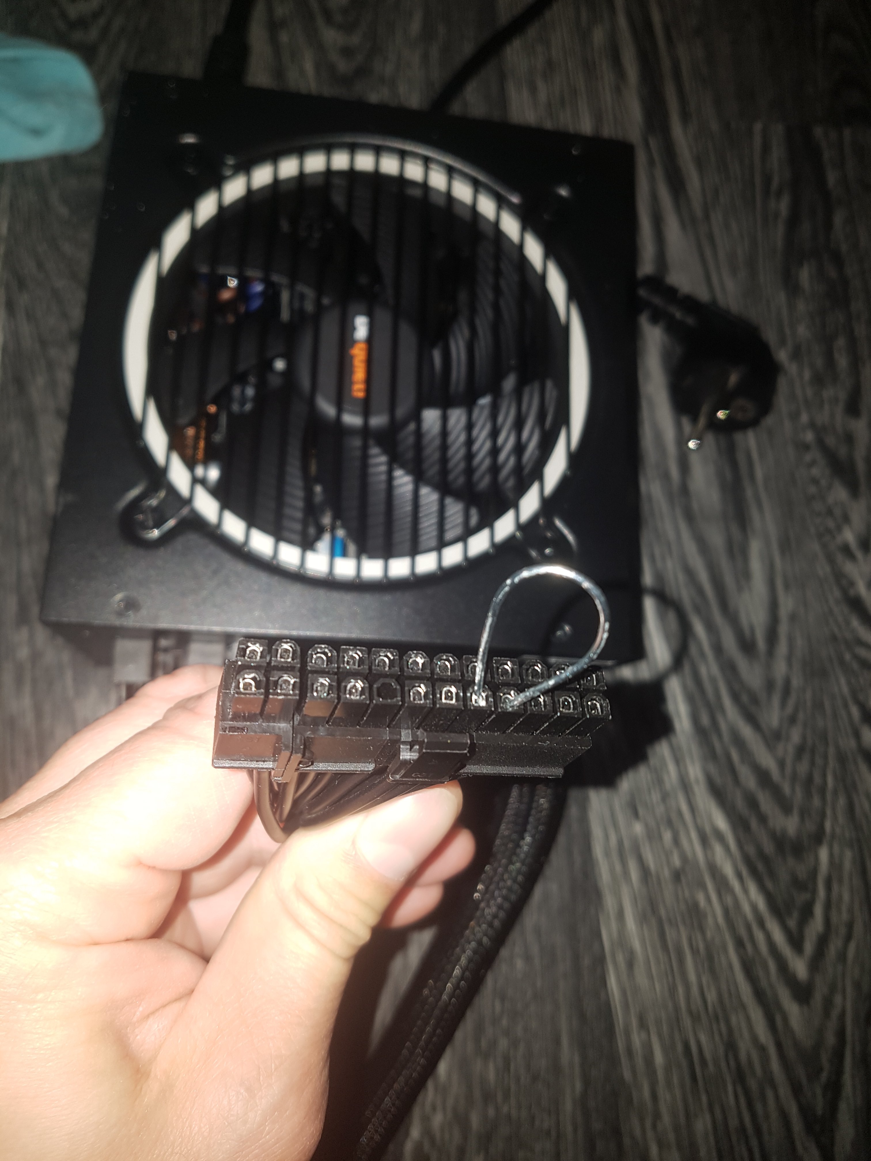

Ich hab jetzt mal diesen "Büroklammern-Test" gemacht, indem ich ein Alu-Draht genutzt habe und das ins NT, in dem 4+5 PIN gesteckt habe. Dabei habe ich nur das NT direkt an eine Steckdose angeschlossen. Gleiches Ergebnis wie zuvor im Gehäuse. Schutzschalter im Stromkasten schaltet um. Zusätzlich sah ich Funken aus dem NT-Gehäuse. Anschließend habe ich eine andere Steckdose in der Wohnung genutzt. Dort passierte dann gar nicht mehr. Scheint also NT hops gegangen zu sein.
der heutige Darwin Award geht an dich....
Du solltest die null-methode machen, dazu dann einen RAM-Riegel in den mit A2 bezeichneten Arbeitspeicher-Steckplatz auf deinem Mainboard...
Stattdessen ein Netzteil ohne Verbraucher anzuwerfen...joa kann man machen, dann kann aber auch genau das passieren was dir passiert ist...
Vorher fragen, insbesondere wenn nur Halbwissen vorhanden ist, hätte geholfen....
Aber zumindest kannst du dir nun ein neues Netzteil kaufen...
Selbstverständlich hatte ich vorher beim Hersteller gefragt, weil ich diesbezüglich Halbwissen hatte. Ich habe mir sogar vor dem Test und nachdem BQ zum Test geraten hat, ein Youtube-Video angeschaut und das Video und die Anleitung vom BQ-Hotline sind identisch.
Ich hatte vor diesem Büroklammern-Test den Support von BQ angerufen. Dort hat man mir genau zu diesem Test geraten. Auch kurz nach diesem Test, habe ich erneut bei BQ angerufen und man ist mit mir nochmal alles genau durchgegangen (Was kann man dabei schon falsch machen), um nachzuvollziehen, ob ich alles richtig gemacht habe. Auch BQ sagt schlussendlich, dass dann wohl das NT defekt ist
Und wie genau euere besagte null-Methode funktioniert, wurde immer noch nicht im Detail erklärt. Deshalb habe ich die BQ-Hotline kontaktiert. Ich wollte hier einfach das Thread zum Abschluss bringen. Das NT wurde demnach defekt angeliefert und wird zurückgebracht.

ich hatte heute Mittag nochmal mit BQ telefoniert und habe nochmal gefragt, ob bei dem Büroklammern-Test unbedingt eine weitere Peripherie ans Netzteil angesteckt werden muss. Da fragte der Mann bei BQ mich: "Warum?". Da habe ich auf euch verwiesen. Daraufhin fragte er: "Weil"...also auf eure Ansicht, dass eine weitere Peripherie angesteckt werden muss - Lange Rede kurzer Sinn:
Auch der Dritte aus dem Hause BQ bestätigte, dass der NT-Test direkt an der Steckdose, ohne eine weitere Peripherie ans NT anzuschließen, ohne Bedenken durchgeführt werden kann, da qualitative NT einen eingebauten Schutzschalter haben, so BQ.
Daraufhin wurde ich neugierig und probierte den Büroklammern-Test an mein altes, vermeintlich defektes NT aus. Siehe da, es lief an.
