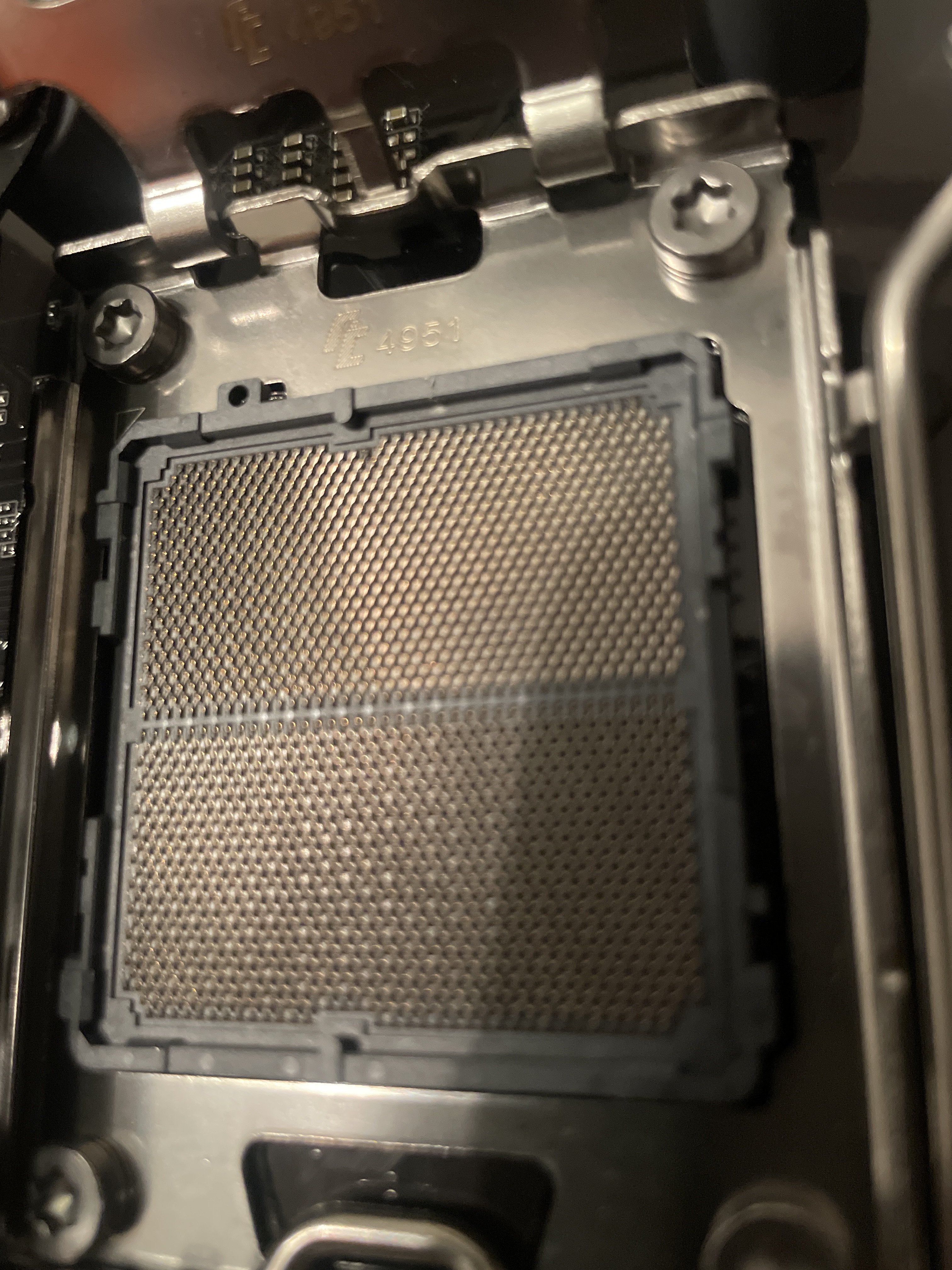

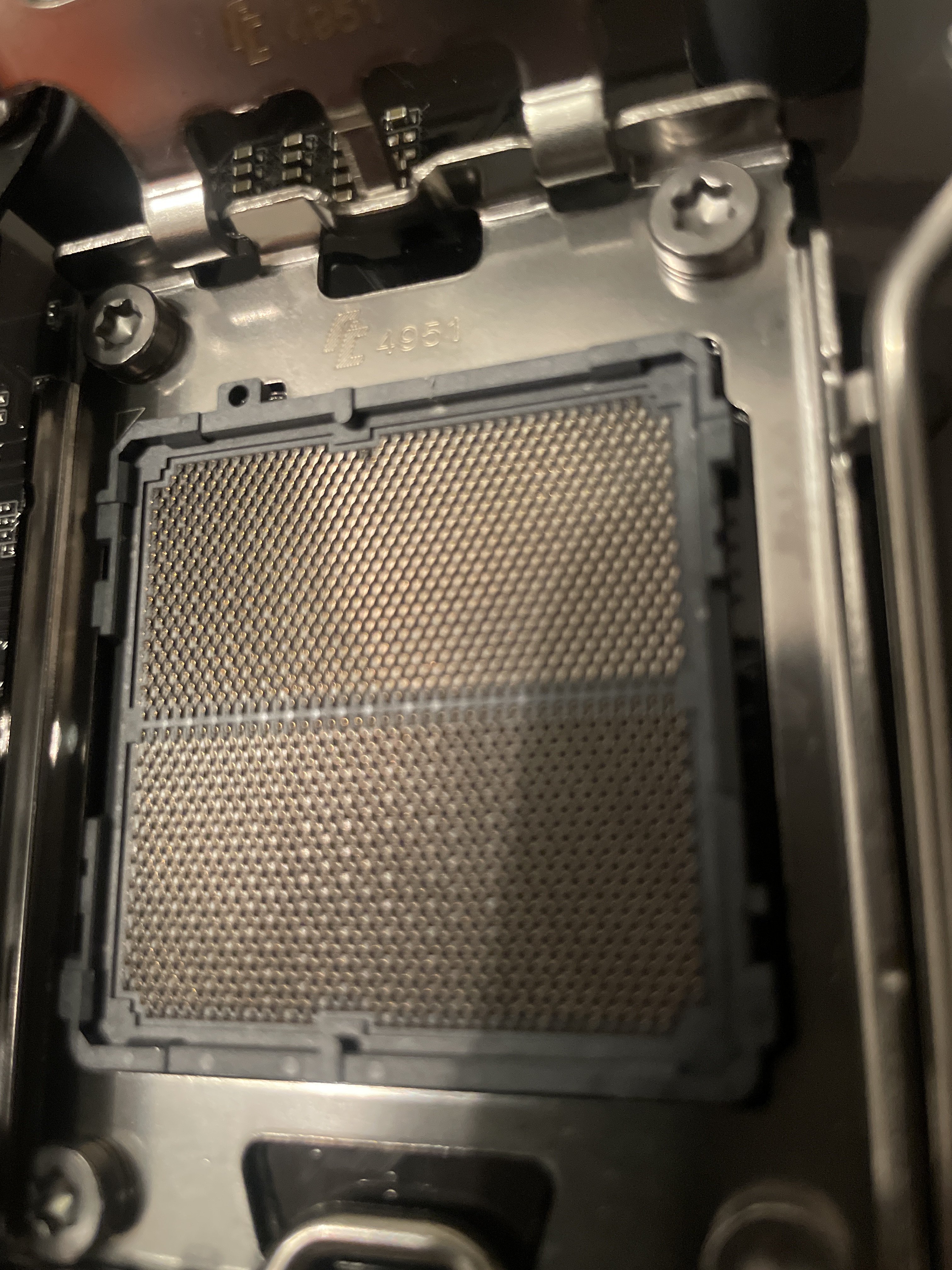

Ich bin jetzt nicht nochmals alle Posts durchgegangen ob das aufgegriffen wurde - aber du hattest ursprünglich erwähnt, auch auf dem Mainboardkarton aufgebaut zu haben. Das hatte auch nicht geholfen, richtig?
Die Pins auf dem Sockel sehen auch alle soweit unbeschädigt aus?
- März 2025
- 18
So sieht der Aufbau schon die ganze Zeit aus, hab allerdings grad CPU ausgebaut zum sauber machen.
Und ja ich weiß, aktuell ist kein Kabel am Netzteil ;-)
Achso, die Pins sehen für mich gut aus, hab die CPU auch ganz vorsichtig eingesetzt, da ich schon gelesen hatte das die sich leicht verbiegen
- Dez. 2016
- 20.697
Ist jetzt nicht das schärfste Bild der Welt, aber ja, sieht auf den ersten Blick unbeschädigt aus.
