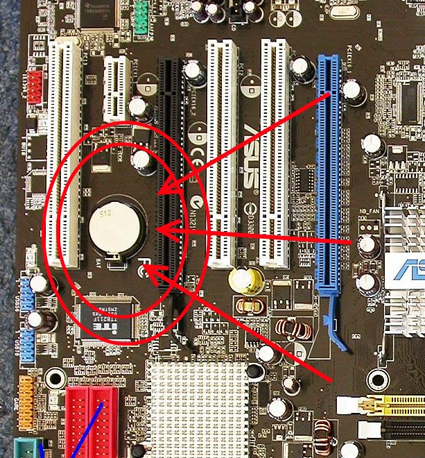

Pc startet nicht.
Schon mal einen CMOS-Reset vom Bios gemacht? Vielleicht ist im Bios etwas eingestellt, dass die von dir verbauten Komponenten nicht richtig erkennt oder zu stark belastet, wie z. B. zu scharfe Timings im Bios.
puhh.. weiß nicht wie ich das anstellen soll. Im Bios hab ich was von Jumper gelesen. Kannst du mir erklären was ich machen muss?
Also pass auf, mach folgendes:
Ich habe jetzt keine Ahnung, wo der Jumper sitzt auf deinem Mainboad um den CMOS zu clearen. Deswegen entfern einfach die BIOS Batterie und warte sagen wir mal 5 Minuten.
Also du gehst so vor:
1.) Schalte das Netzteil auf OFF. ( absolut stromlos alles )
2.) Drücke nochmal kurz den AN-AUS-Knopf, damit die letzte (Rest-)Spannung vom Board ist.
3.) Entfern dann die BIOS Batterie ( siehe Bild im Anhang ) und warte 5 Minuten.
4.) Dann setzt du sie wieder ein und startest neu. DAMIT SIND ALLE EINSTELLUNGEN IM BIOS WIEDER AUF DEFAULT.
Mal schauen ob er dann startet!

Du musst einen Steckbrücke mit einem kleinen Stecker verbinden. Den nennt man Jumper.
Was ein Jumper ist und wie er aussieht => Klickst du hier.
Jetzt musst du nur noch im Handbuch nachsehen, wo der Jumper für ein CMOS-Reset sich auf dem Motherboard befindet und den Jumper so stecken, wie es beschrieben ist.
