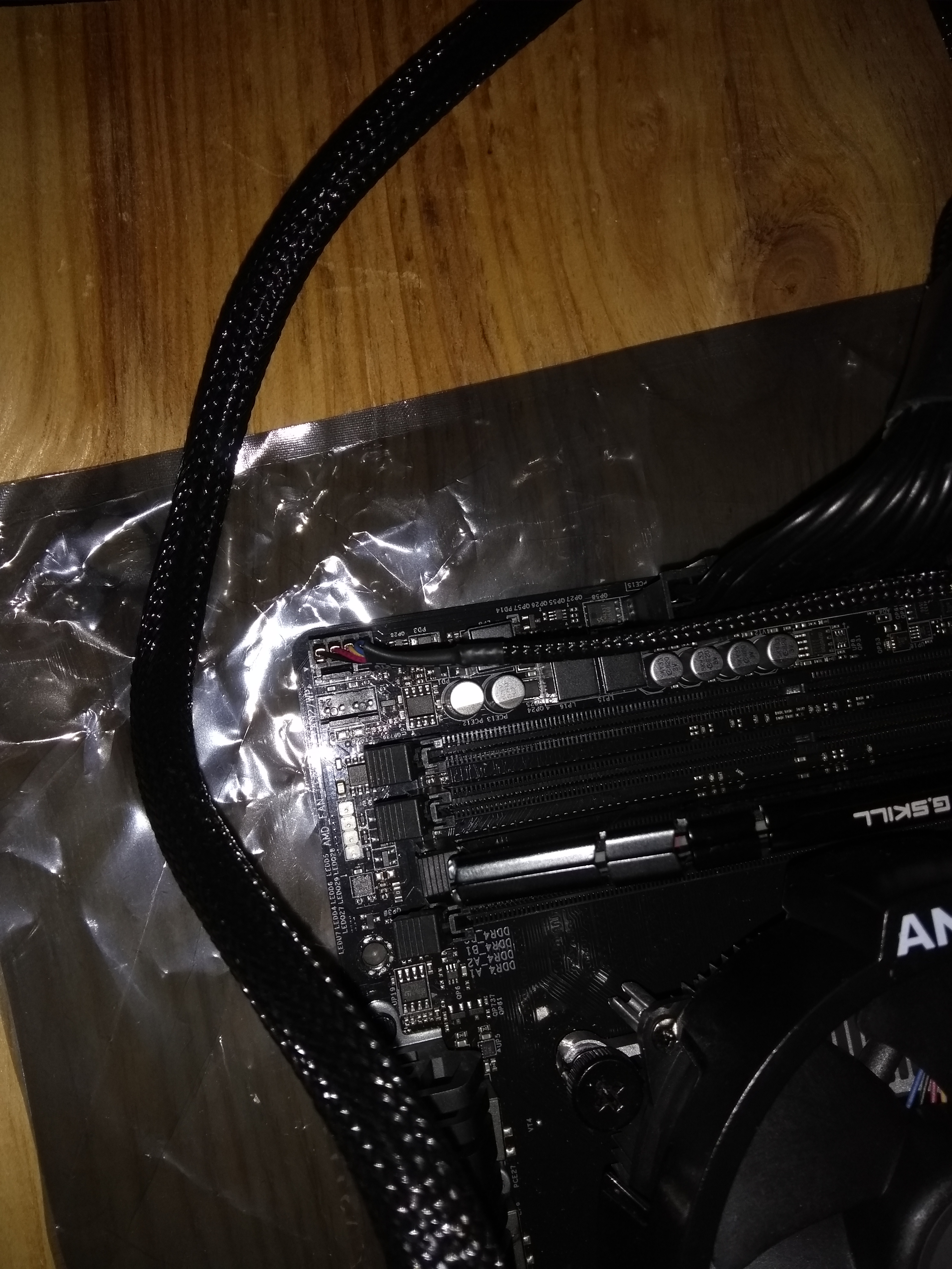

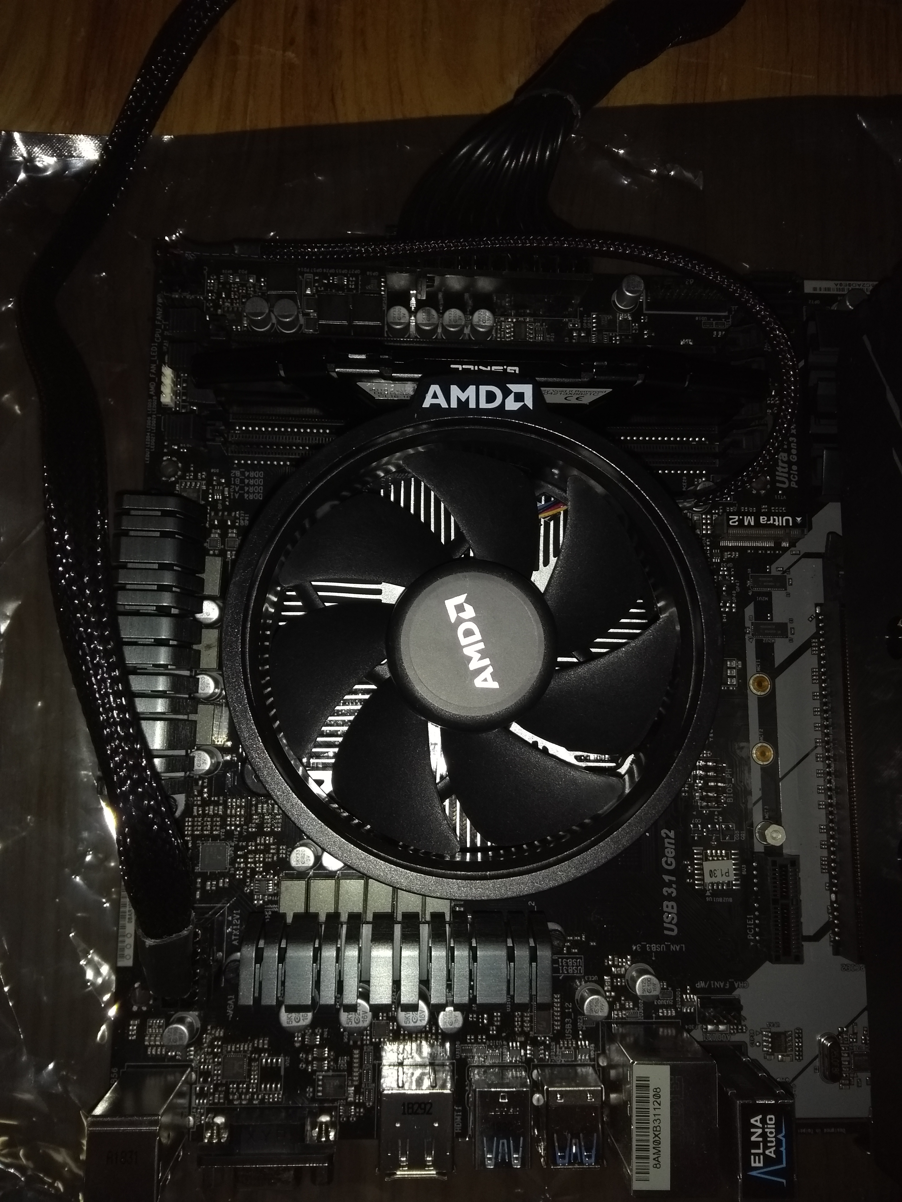

Vll könnt ihr mit den Bildern etwas anfangen.....

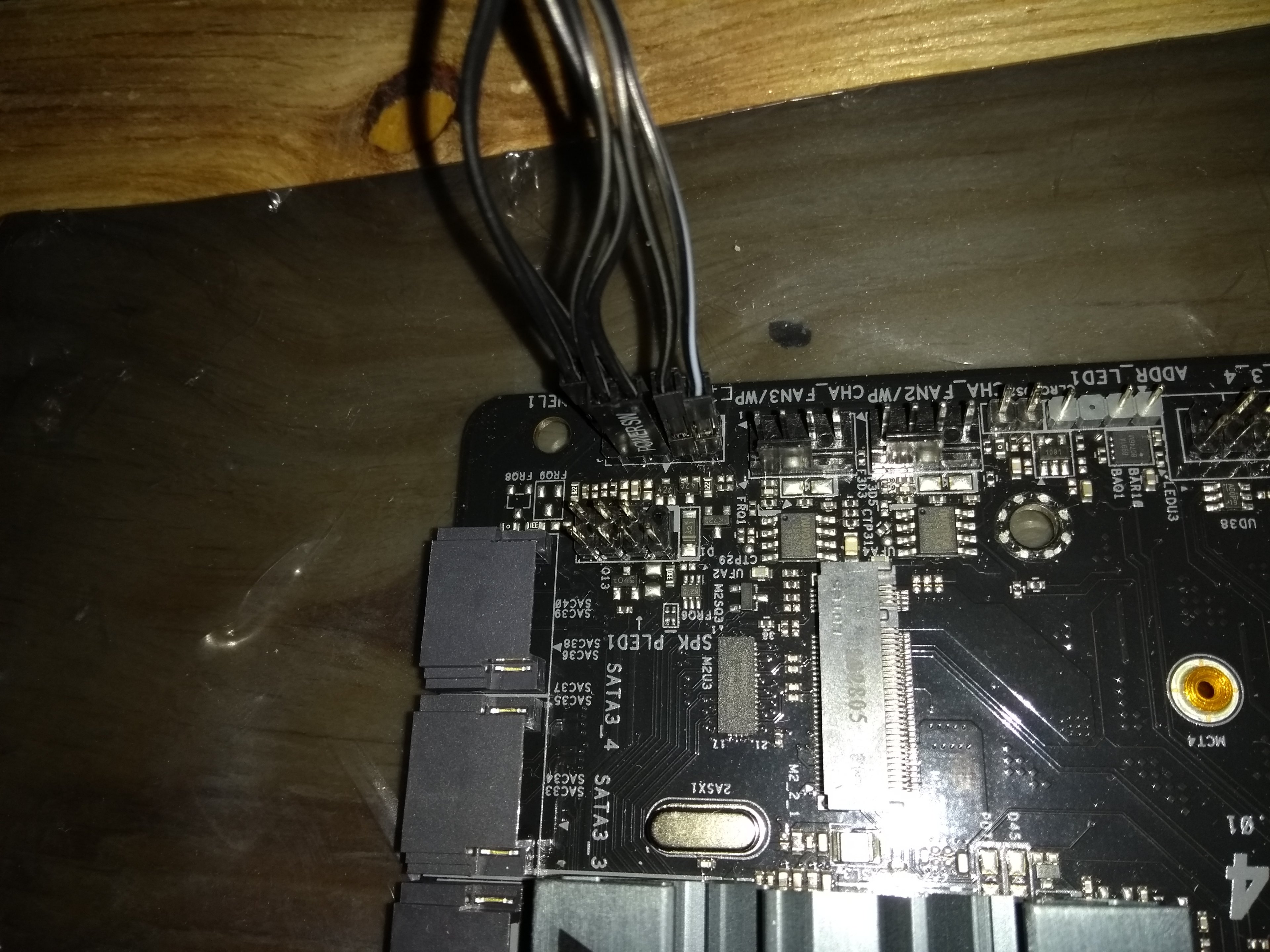

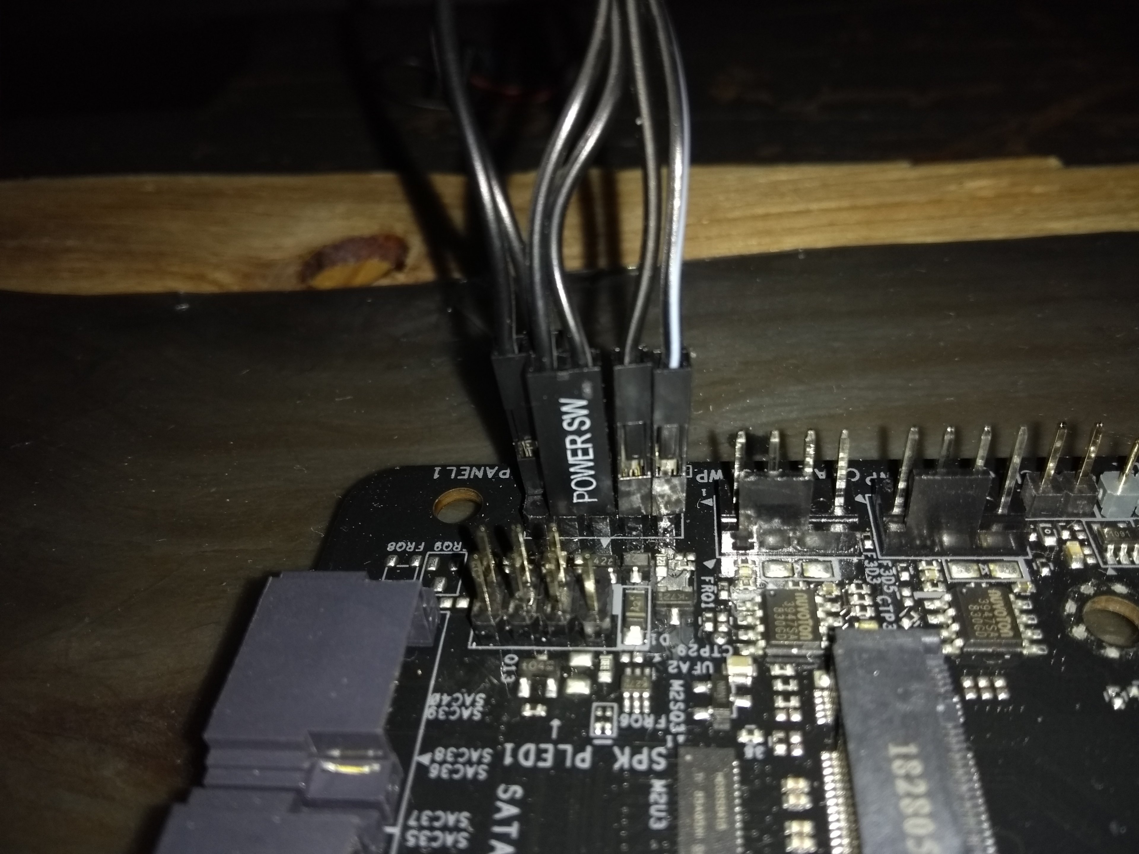

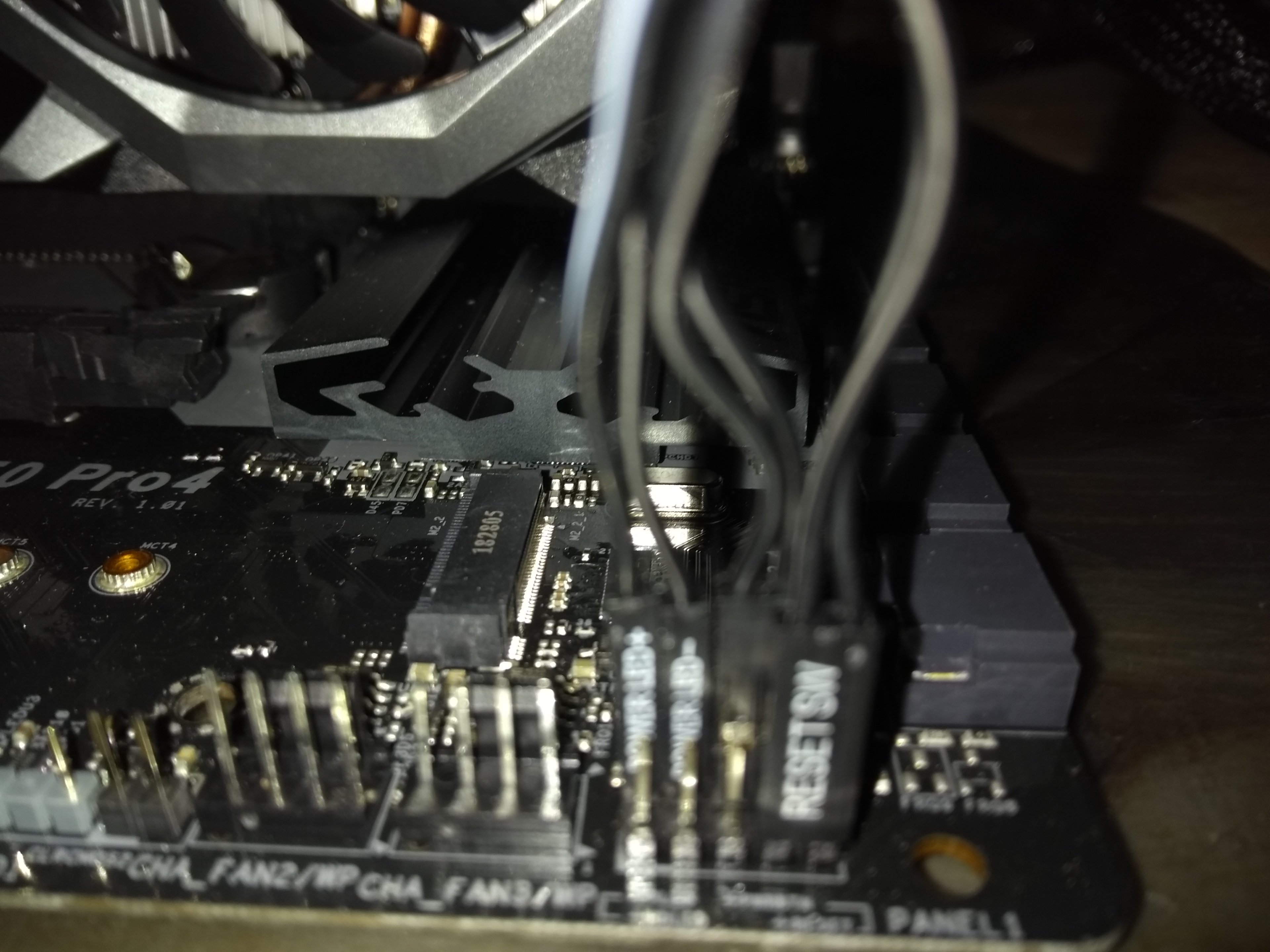

Steckt der Reset Switch da so wirklich richtig? Muss der nicht einen Pin weiter nach rechts, so dass der einzelne PIN in der reihe freibleibt?
MajesticXII schrieb:
Habe ihn eins weiter versetzt ->keine Veränderung

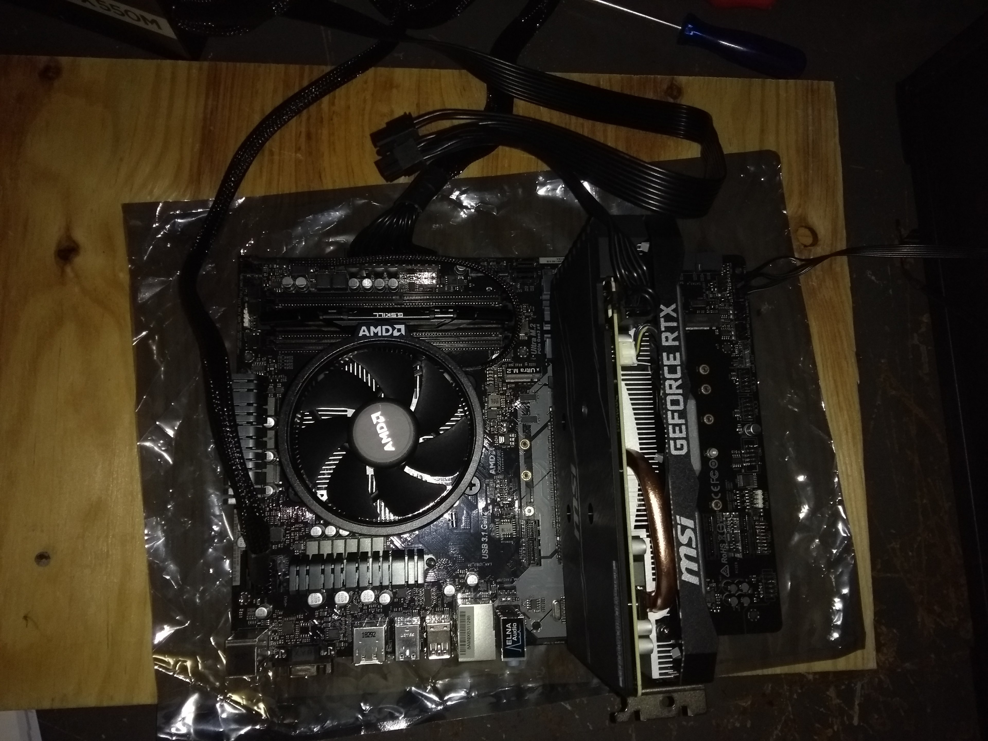

Markchen schrieb:
Und hol das Board von der Folie runter und legs auf den Holztisch
Wurde gerade erledigt (:
Mal direkt auf der Holzunterlage getestet? Die Anti-Statik-Folien leiten auf der Außenseite.
CPU richtig eingesetzt? Grafikarte raus, alle Stecker ab bis auf ATX 12 Volt power 4 polig und den ATX Power stecker 20 polig( ist der auch richtig eingerastet?)
Power pins mit Schraubenzieher kurz ueberbruecken.
und beim Dimm...da es nur einer ist in Slot A2 (wobei das glaube auf den Bildern schon richtig war)

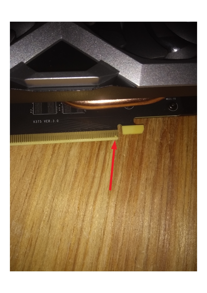

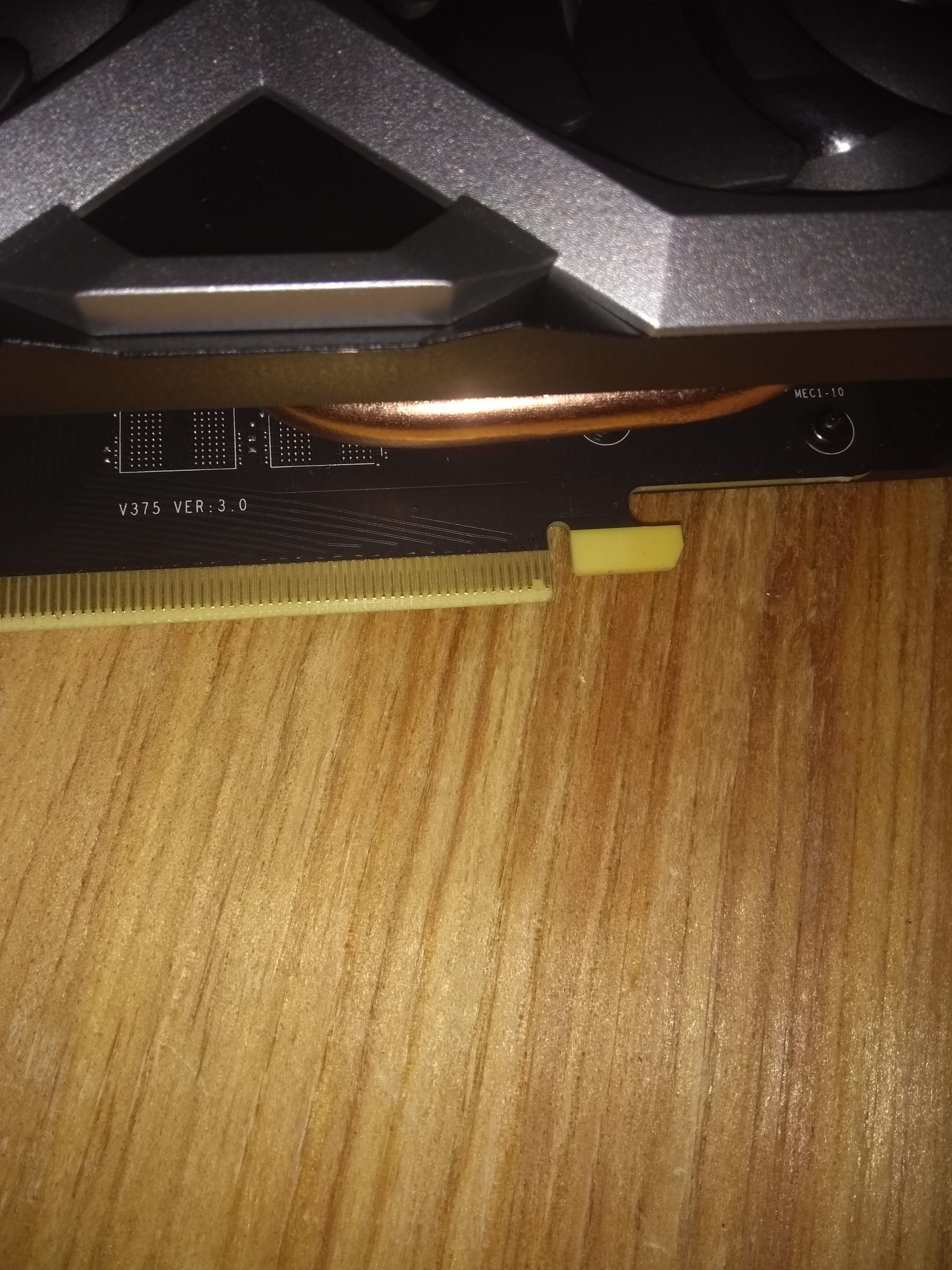

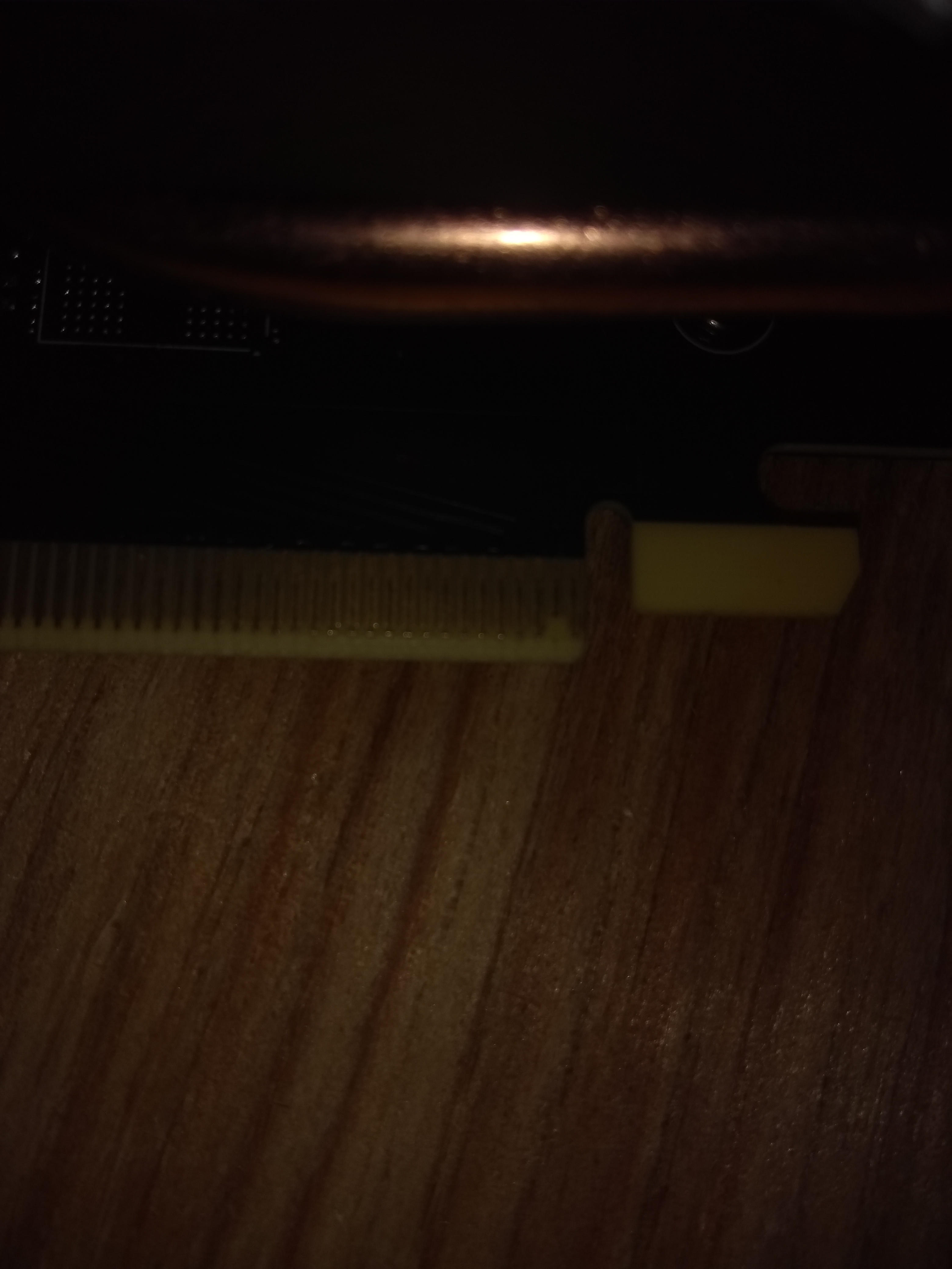

Danke hat aber auch nicht viel gebracht, doch mit ist beim herausnehmen der Grake etwas aufgefallen:
Kann es an dem liegen? Mein Mainboard hat kein Grafikchip und der Prozessor auch nicht sprich ich benötige eine Graka......
Die kuerzeren Kontakte sind so in Ordnung, ist bei allen Grafikkarten so.

//: @LaRsX Laut Google Bildersuche ist das normal. Mit den kurzen Kontakt.
So Pauschal würde ich sagen, dass das die Masse ist? Erst wenn die anderen Kontakte kontakt haben, wird der Stromkreis geschlossen. Ist allerdings nur eine Vermutung, dazu kenne ich mich zu wenig damit aus.
CPU richtig gesteckt? Keine Pins verbogen? Mal mit einem anderen Netzteil probiert? Ohne RAM passiert das gleiche?
@iglitare
--> CPU ist richt drinne und es sind alle pins ganz!
--> Habe leider kein anderes netzteil....
--> Ohne RAM passiert das selbe!
