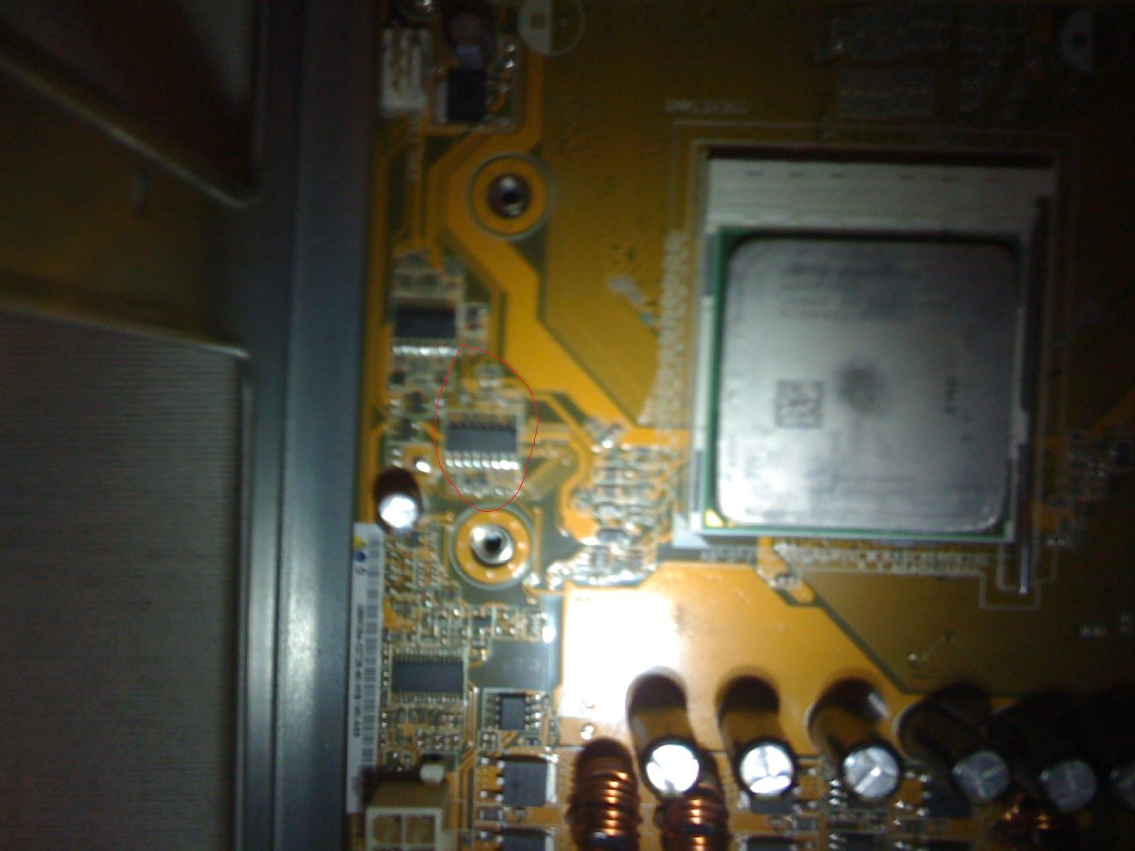

kannst du ein Foto von der 'kontaktstelle' machen und hier rein stellen?
Die Stelle habe ich rot umrandet.

Kann es sein, dass keine Abstandshalter gesetzt wurden, auf denen das MB befestigt wird ?
Nein, auf den Löchern war der Kühler für den Prozessor befestigt, habe ich aber abgeschraubt damit man es besser sieht.
Ich glaube morgen Lade ich es in besserer Auflösung nochmal hoch
Ich weiß nicht, was das für ein Kühler ist, er ist jedenfalls davor 2 Jahre problemlos mit genau diesem Mainboard gelaufen.
Das Retention Modul ist abgeschraubt, darum die Löcher damit man es besser sieht, habe vorin nur das Wort nicht gewusst.
