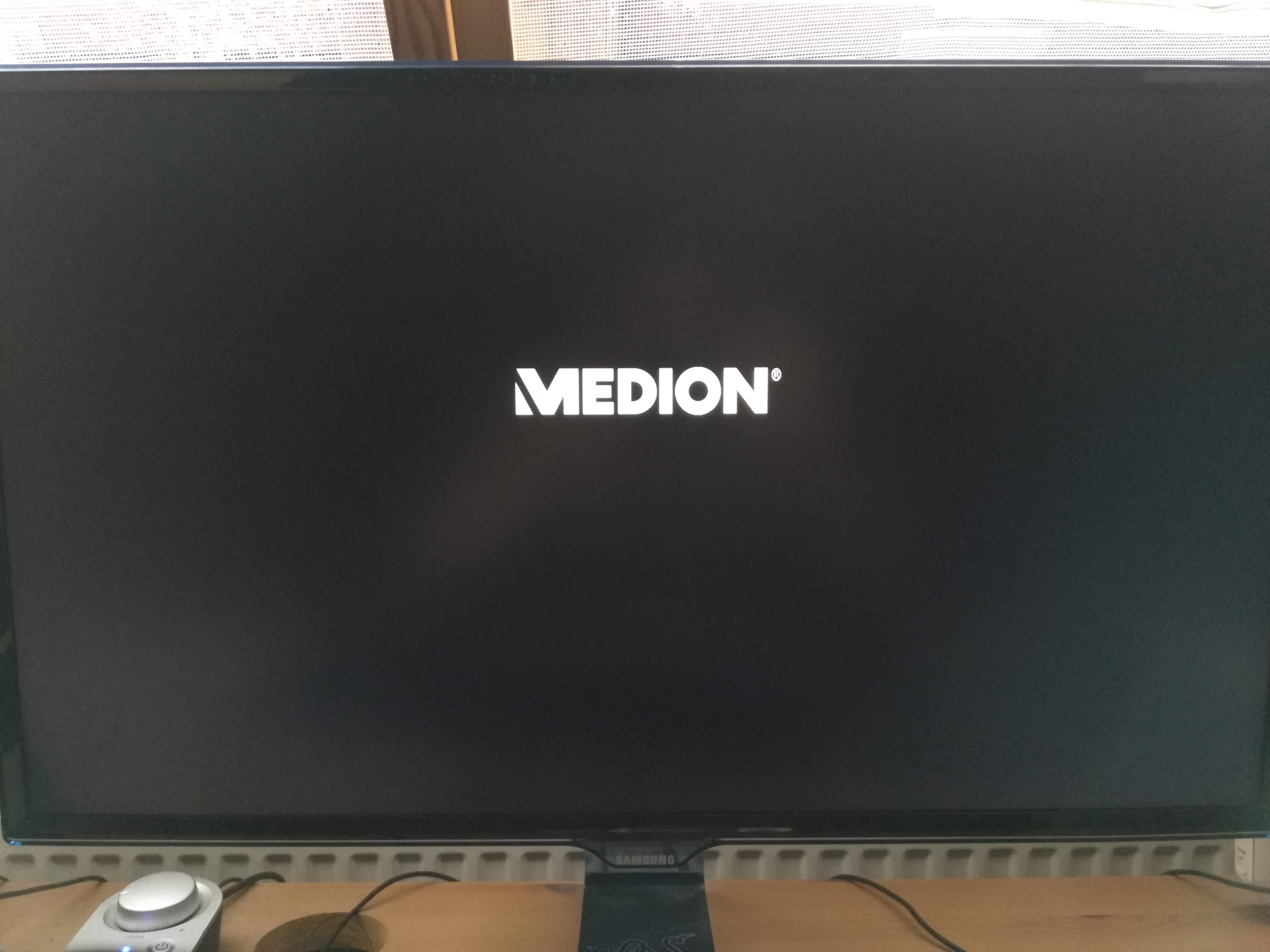

Screen wo ich F12 drücken muss.

Hi,
ich würde als erstes versuchen dieses Logo abzuschallten im Bios/uefi, leider geht das nicht bei jedem Fertig-PC.
Als zweites die Bios defaults laden und speichern, möglicherweise sind die Einstellungen verloren gegangen, entweder durch einen versehentlichen Reset bei der Kühlermontage odereinfach weil die Batterie auf dem Board leer ist.
