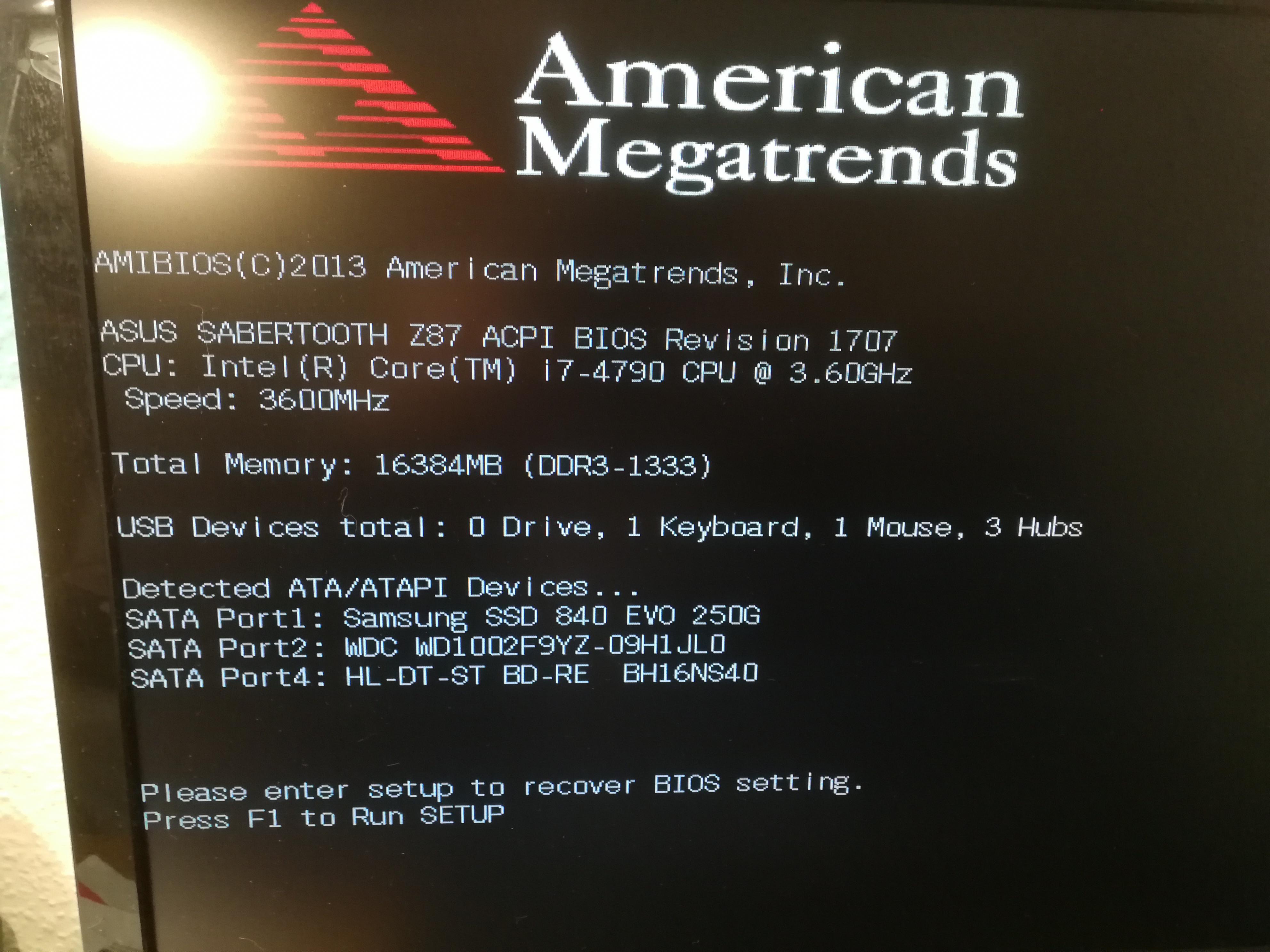

Meinen PC kann ich nur (beim Kaltstart) über das Bios starten. Ich starte den PC normal und es folgt der normale Piepton, aber der Bildschirm bleibt schwarz. Nach kurzer Zeit startet der PC erneut (im BIOS so eingestellt) und dann bleibt er beim folgenden Bild stehen.
Dann gehe ich in Bios und anschließend gleich wieder raus (ohne was zu ändern und zu speichern) und der PC startet ganz normal. Weitere Neustarts funktionieren ohne Probleme, bis er wieder eine weile nicht benutzt wird.

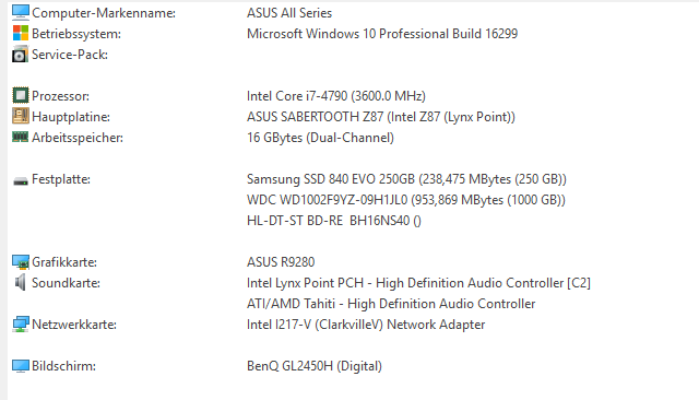

Die Treiber sind alle aktuell, soweit wie ich weis. Hier hab ich noch Hardware info´s für euch. Ich hoffe es kann mir einer weiterhelfen?

Ich schließe mich der Batterie-Theorie an, da es aus heiterem Himmel anfing.
Danke für die schnelle Hilfe.
ich habe erstmal die Biosbatterie gewechselt und heute ist er sofort hochgefahren. Ich werde es mal weiter beobachten und wenn der Fehler wieder auftritt, werde ich im Bois die UEFI/BIOS die Default (Werks) - Einstellungen zu laden und zu speichern.
