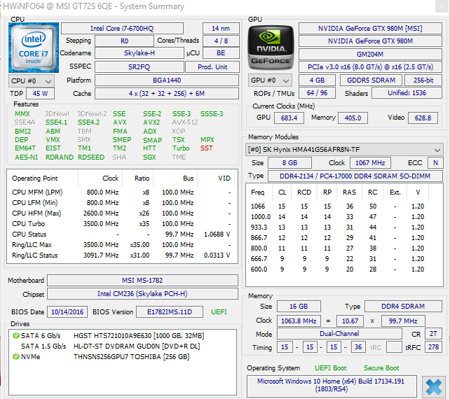

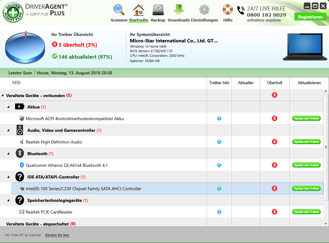

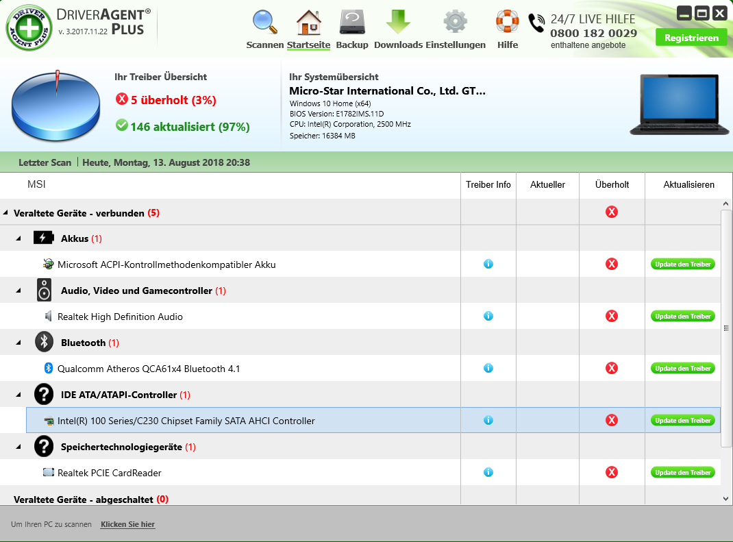

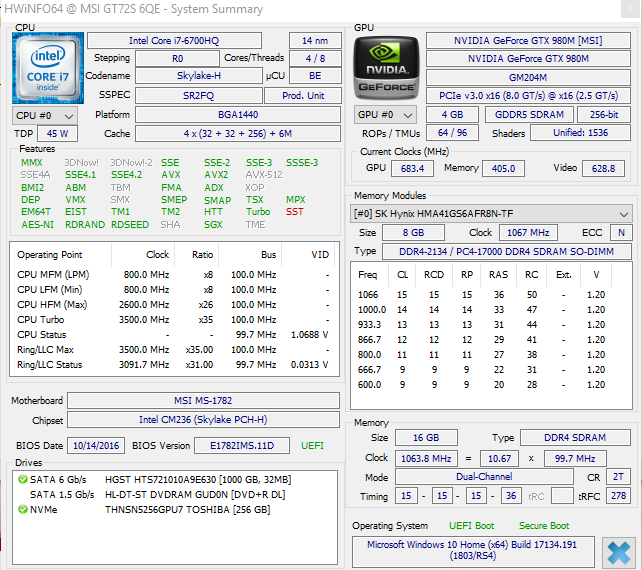

Hab mir das Programm mal runtergeladen, bin leider aber nicht der Experte um da jetzt konkrete Schlüsse draus zu ziehen. Hab auch mal nen Scan für veraltete Treiber gemacht, das Bild ist im Anhang. Ist da einer dabei, der was mit dem Problem zutun haben könnte?
Den Treiberscanner solltest du besser sein lassen und ist keinesfalls zu empfehlen!
Bei HWiNFO interessieren die Sensoren. Da kannst du im Hauptfenster auf Sensoren oder beim Start direkt sensors only und dann run.
Was ich unter Treiber angesprochen habe, ist ausschliesslich der Grafiktreiber.
Da würde ich zuerst, nach einer sauberen Deinstallation, den aktuellen Grafiktreiber einfach neu installieren und austesten.
Falls nachher alles noch gleich ist, einen älteren Treiber installieren, womit noch keine Fehler aufgetreten sind und austesten.
Dabei immer die Sensordaten in HWiNFO im Auge behalten.
Interessant sind u.A. die Temperaturen, Auslastung, Taktraten der GPU, Lüftergeschwindigkeit
