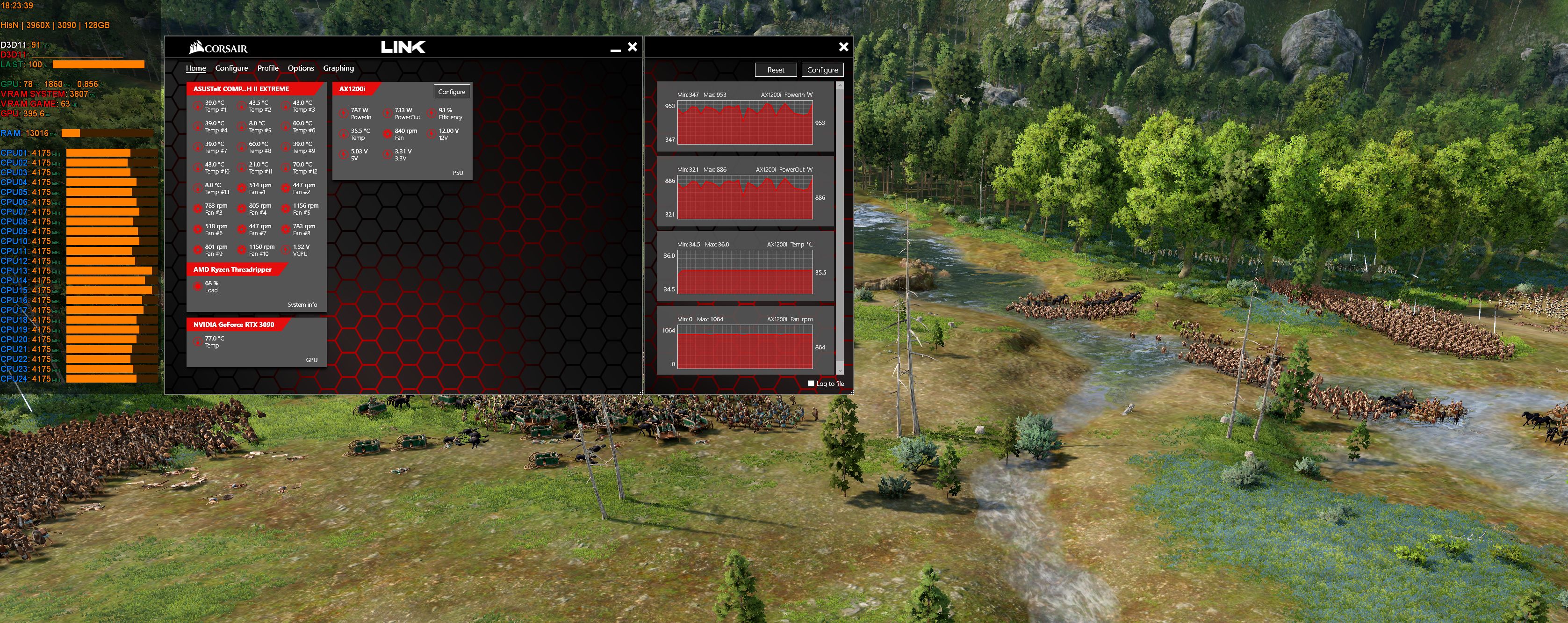

Ich weiß ja nicht wie das bei Dir mitm Rendern ist, aber beim Threadripper sind auch 1000W nicht gerade viel.
Hier rendert nix, is nur ein Spiel.
Aber ein Energie-Messgerät hast Du nicht?

HisN schrieb:

Melchior schrieb:
@HisN
welches Netzteil ist das genau von Corsiar - eins mit (i) im Namen.
Genau, ist ein AX1200i (hundert Jahre alt, damals für ein SLI aus zwei GTX 580 3GB angeschafft worden, das mit einem 3930K 1,2KW aus der Dose gezogen hat^^).
Praktisch und Nützlich? Die Steuerung benutze ich nicht, wüsste auch nicht wofür. Ist halt interessant zu sehen was das Netzteil leistet und was es aus der Leitung zieht. Ganz ohne Strommessgerät.
