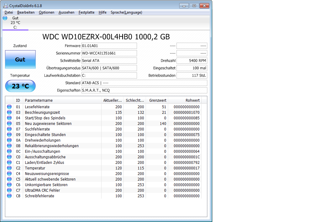

1. Lese die Werte der HDD mit CrystalDiskInfo aus. Lade entweder einen Screenshot und/oder den Inhalt des Logfiles hoch.

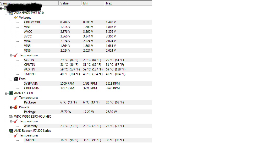

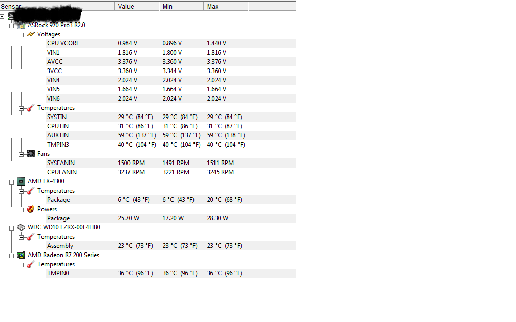

2. Lese die Spannungswerte mit HWMonitor(Freeware) aus. Ebenfalls einen Screenshot und/oder den Inhalt des Logfiles hochladen.

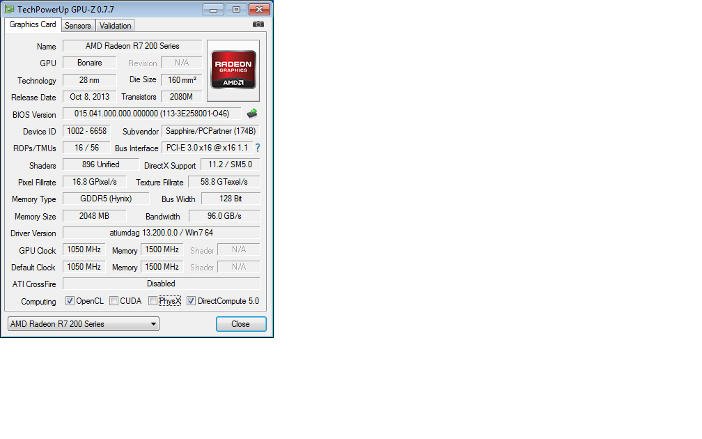

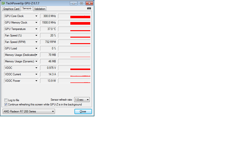

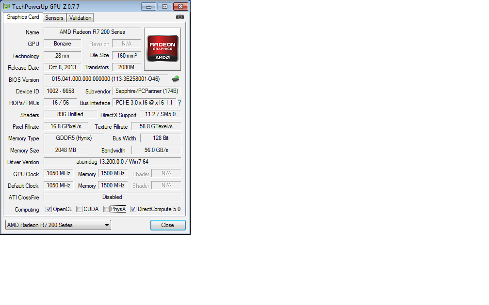

3. Grafikarte mit GPU-Z auslesen. Logfile und/oder Screenshots posten

Hier sind die Screenshots:
