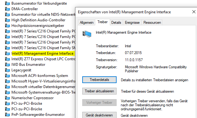

Danke für eure Antworten, Leute! Nach dem Deaktivieren der "Intel Management engine" läuft alles, wie es soll. Auch nach kappen der Stromzufuhr startet er nun in weniger als 10 Sekunden.
War's das hochfahren? Wie bist du darauf gekommen?
Hast du ein BIOS-Update gemacht?
Chipsatz-Treiber richtig installiert, und evtl. ME (falls es das Update dazu extra gibt) bzw. IMEI-Treiber?

Deaktivieren kann man m. W. höchstens das Interface (IMEI) dazu im Gerätemanager, nicht die ME selbst.
