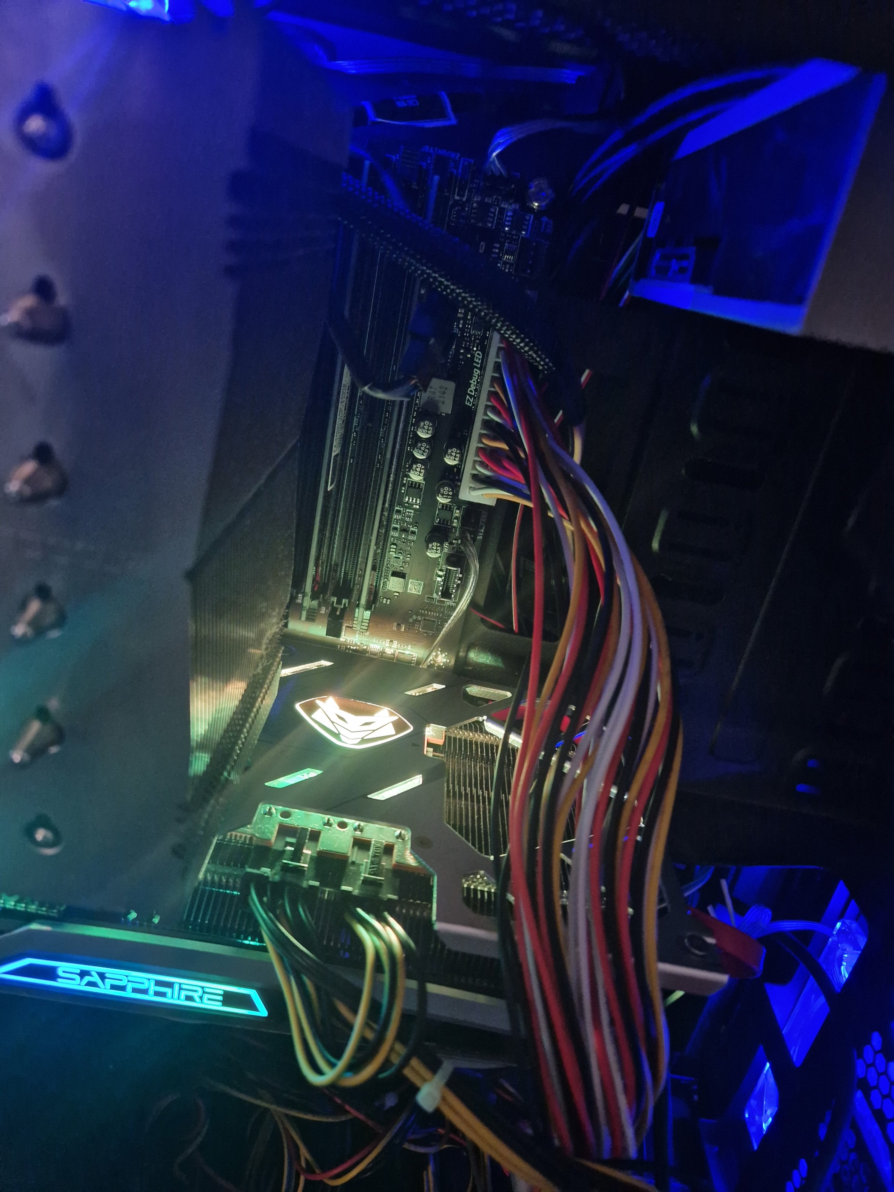

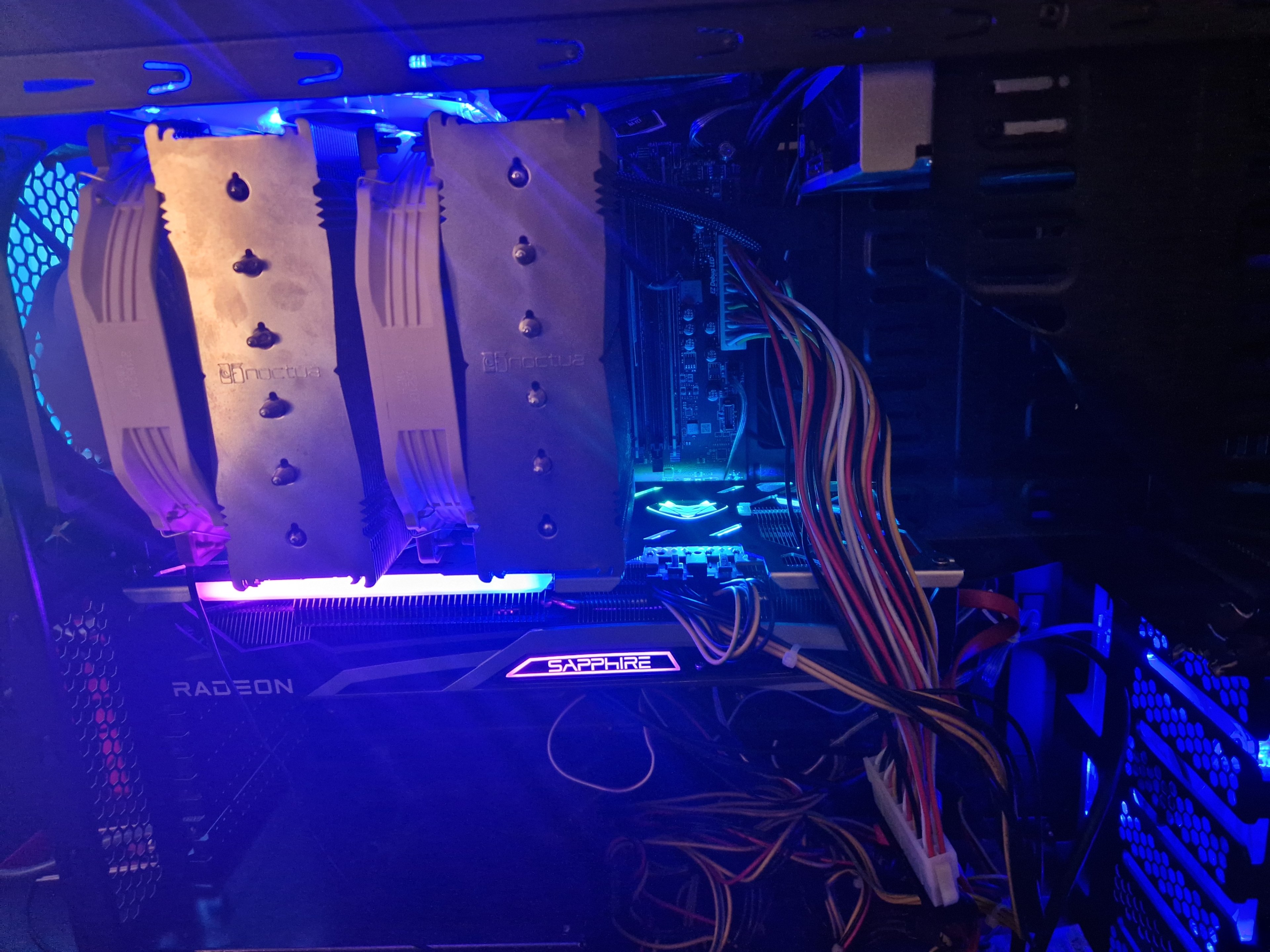

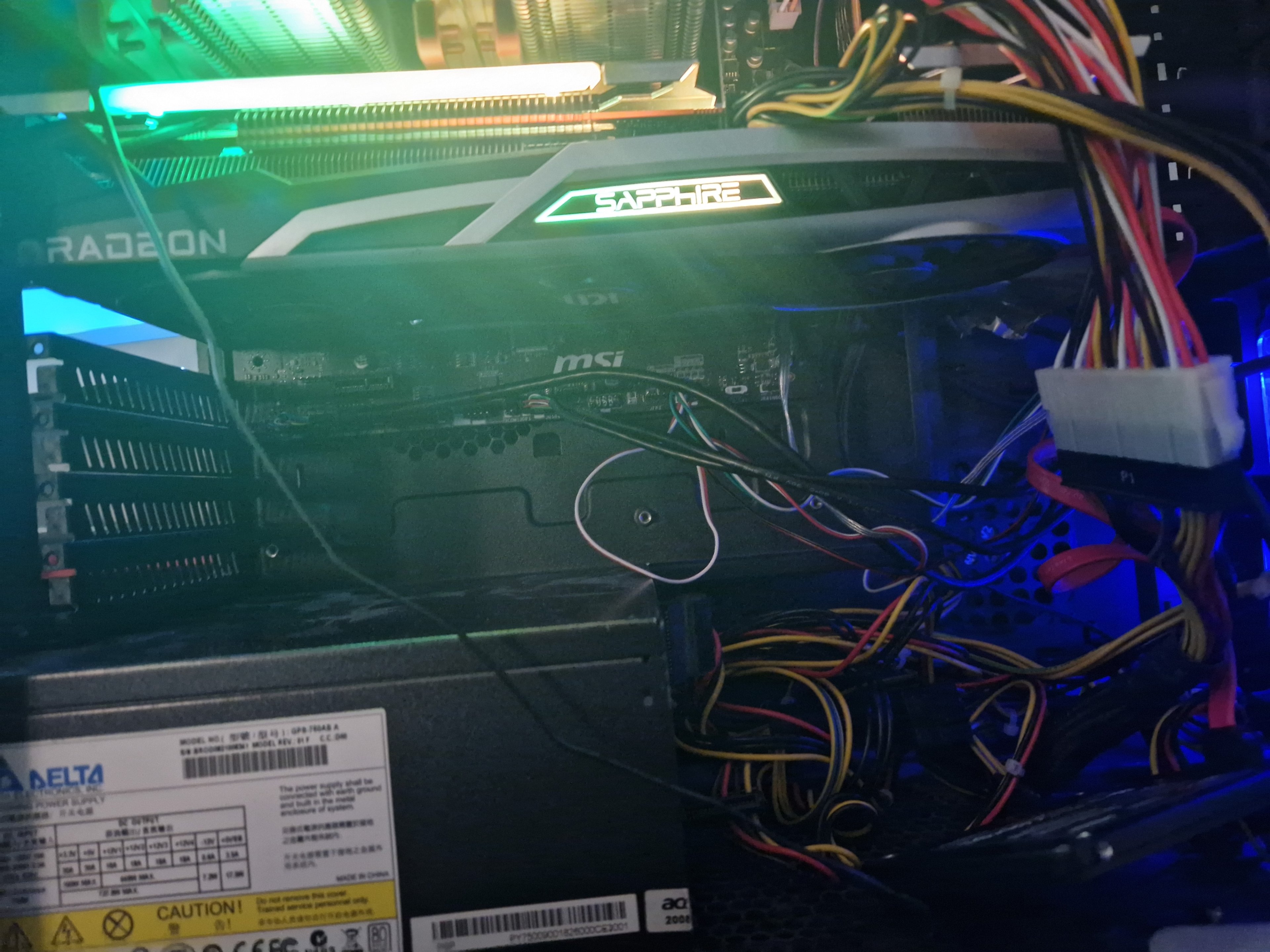

Anbei noch ein paar Bilder, wie das alles abgeklemmt ist

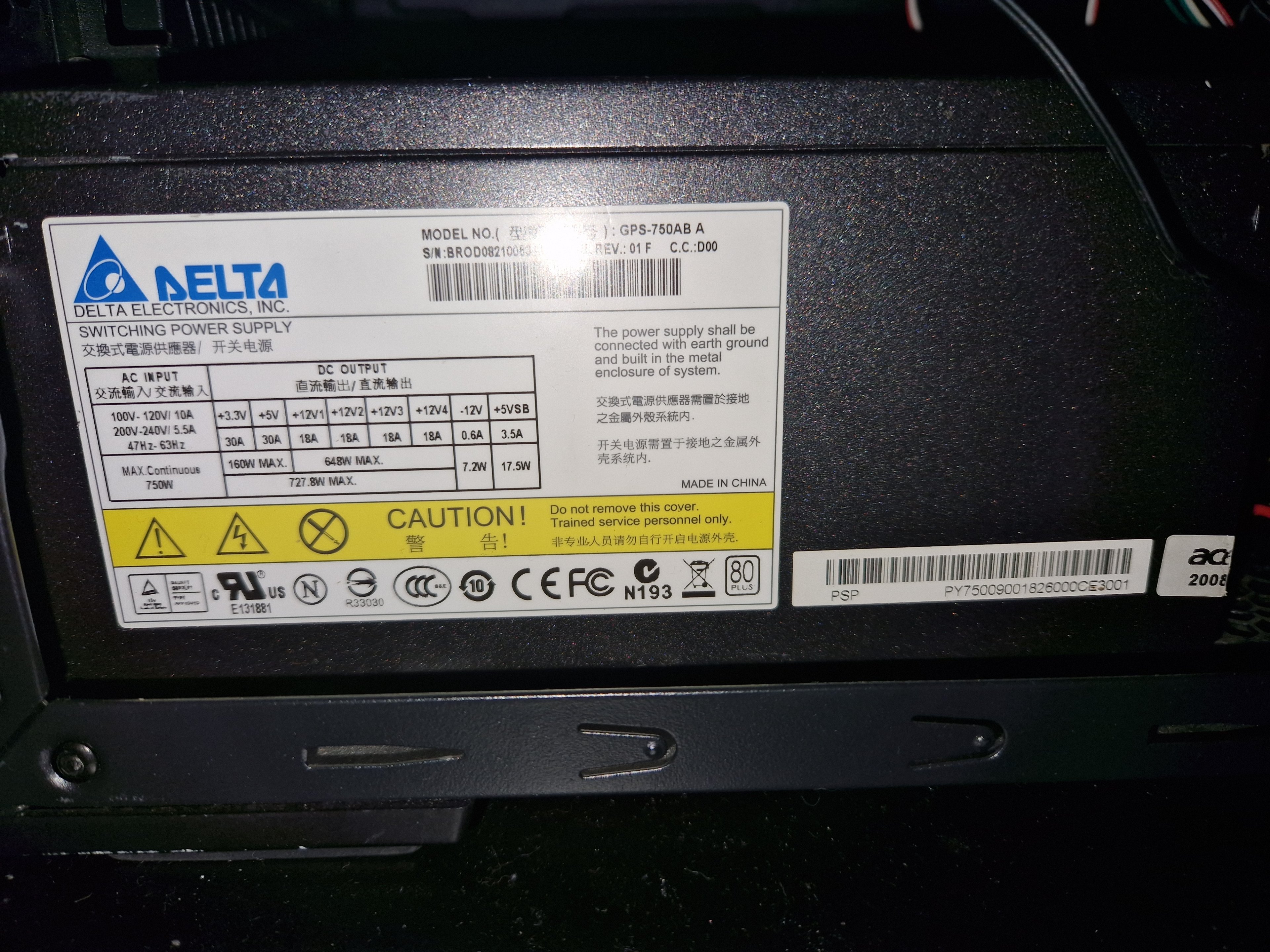

Welches Netzteil verbaut ist wäre noch gut zu wissen.

Was für ein Netzteil ist denn verbaut?
Sind alle Schrauben für das Mainboard auch drin? Schaut nicht so aus.
Grafikkarte bekommt Strom über das selbe (ein) Kabel? Gibt ein zweites für die Grafikkarte?

Das schaut nach Delta Electronics aus, einem OEM. Zusammen mit dem engen Gehäuse kommt nach der Lösung des Netzteilproblems dann vielleicht ein thermisches Problem.
Immerhin liegt da auch eine SSD ganz lustig unten neben dem Netzteil ohne irgendeine Schraubbefestigung rum.
Hattest du diese ganzen Adapter und Verlängerungen für die Stromversorgung vorher schon?
Sind mit dem neuen Case irgendwelche Verbraucher dazu gekommen? Laufwerke, LED etc?

Wozu ist der 24 Pin Adapter da?
Warum sind nicht alle Befestigungsschrauben für die Hauptplatine verbaut?
Warum wird die Grafikkarte nur mit einem Stromkabel versorgt?
Warum ist die SSD nicht richtig verbaut?
Wer seinen PC dermaßen zusammenpfuscht, braucht ich nicht wundern, das dieser nicht läuft.

Kühler übrigens falsch herum...
Reaktionen: Ice_Dundee
Arbeiten die CPU-Lüfter gegen den Hecklüfter?

Die Zusammenstellung war provisorisch da wir erst dachten das es am case liegen könnte deshalb haben wir es provisorisch zurück gebaut. Die SSD Karte Die da unten rumliegt ist ohne Nutzung da diese kaputt ist, ich hatte sie auch nicht mit im neuem case drin. Etwas neues ist auch nicht zugekommen an Anschlüssen. Die graffikkarte war so wie sie jz auch angeschlossen ist immer drin und es hat ohne probleme funktioniert. Das Netzteil scheint China Ware zu sein. Besser beleuchtet kriege ich das Bild leider nicht hin.

Das Netzteil leistet zwar über 700 Watt, hat aber vier 12V Schienen, die jeweils nur mit 18 Ampere belastet werden können. Das sind gerade mal 218 Watt pro Schiene. Du hast deine Grafikkarte an einem einzelnen Strang mit beiden Anschlüssen angeschlossen.
Imho würde ich erstmal die Grafikkarte an zwei verschiedene Stränge hängen.
