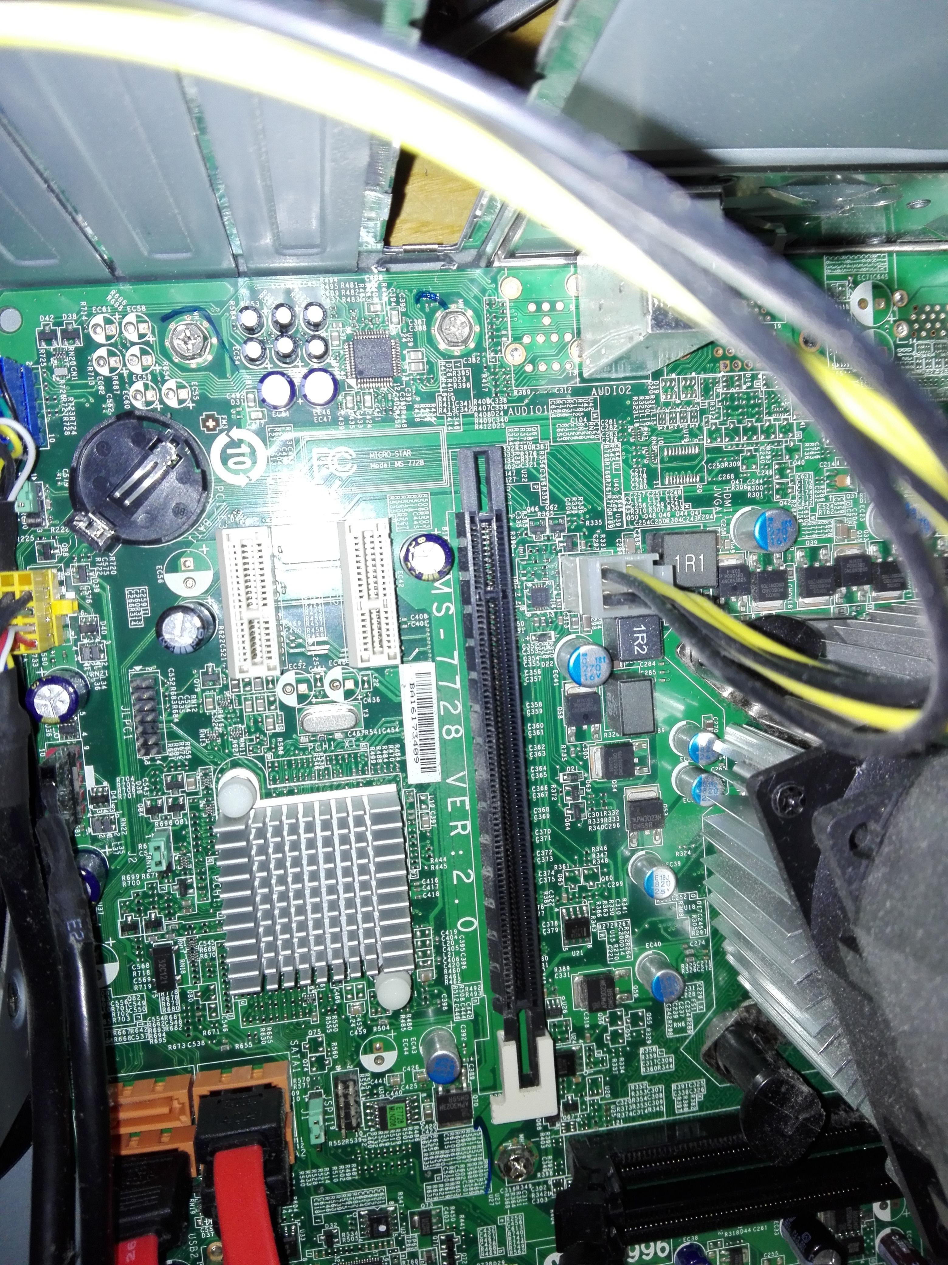

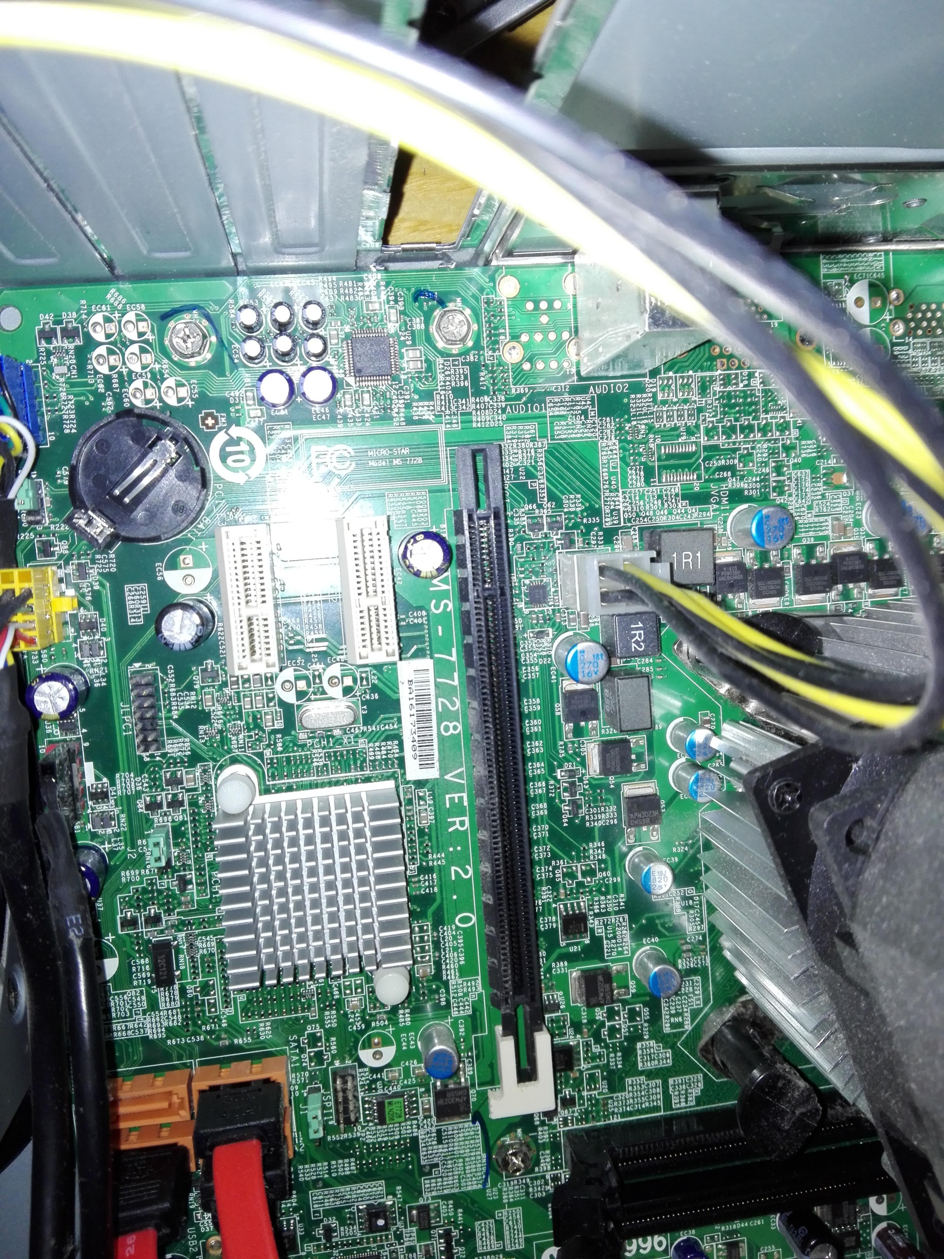

Habe mal noch ein paar Bilder gemacht, weil ich keine Ahnung habe was verbaut ist. Bzw. wie ich jetzt weiter vorgehen kann. Kenne mich leider auch nicht so extrem gut aus. Die Zeiten in denen ich ein PC selbst zusammengebaut habe sind auch schon über 10 Jahre her. Paar Grundkenntnisse sind aber noch vorhanden.
Was soll ich jetzt am besten machen, außer den kompletten PC wegzuschmeißen und die HDD halt in einen neuen PC einzubauen.
Wie kann ich herausfinden, welche Teile genau verbaut sind. Wenn halt gar nichts mehr geht, kann man halt nichts auslesen.
Board ist MS-7728 Ver:2.0.
Welche CPU steht auf dem Heatspreader(Kühlerabbau notwendig).

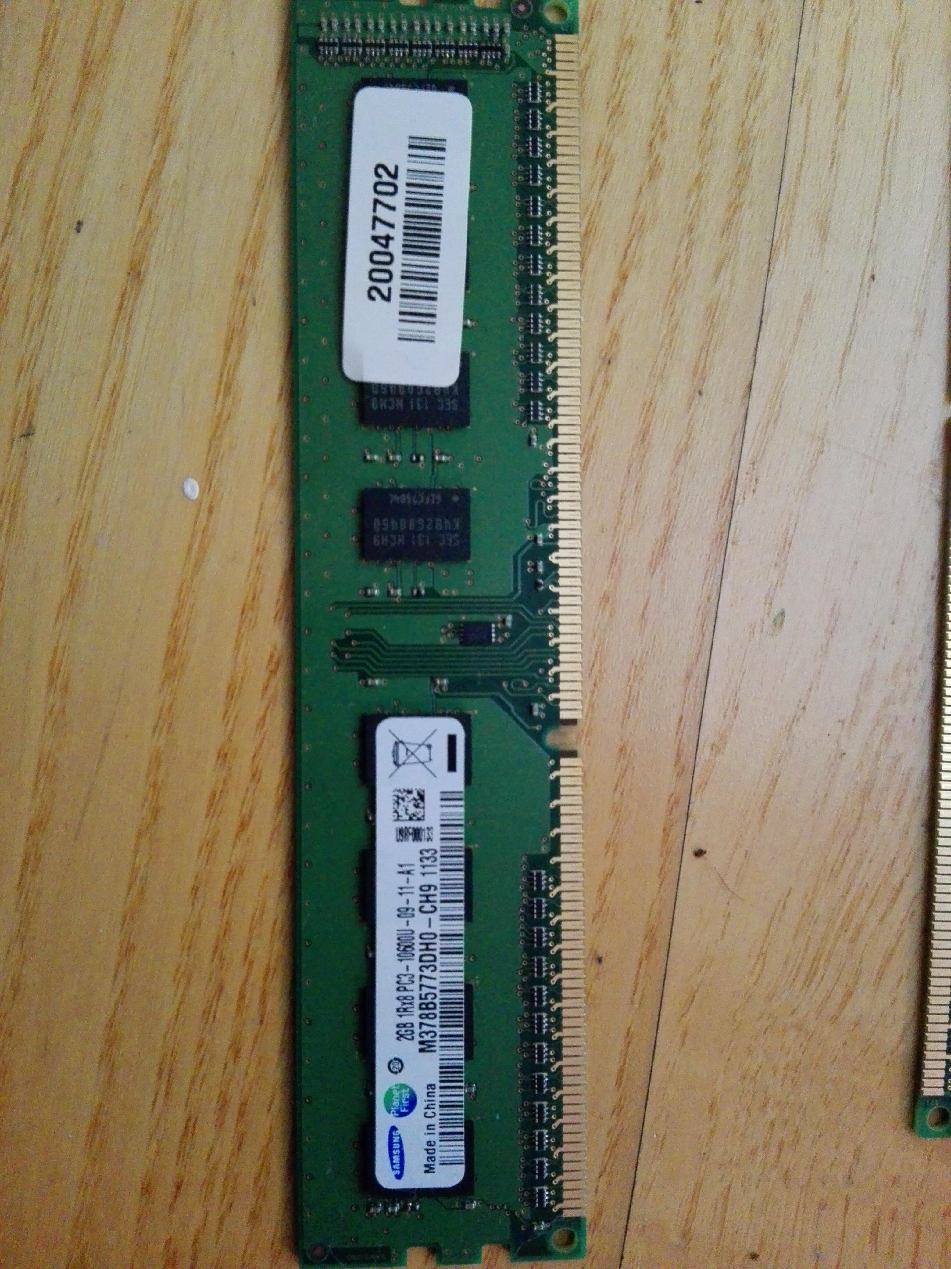

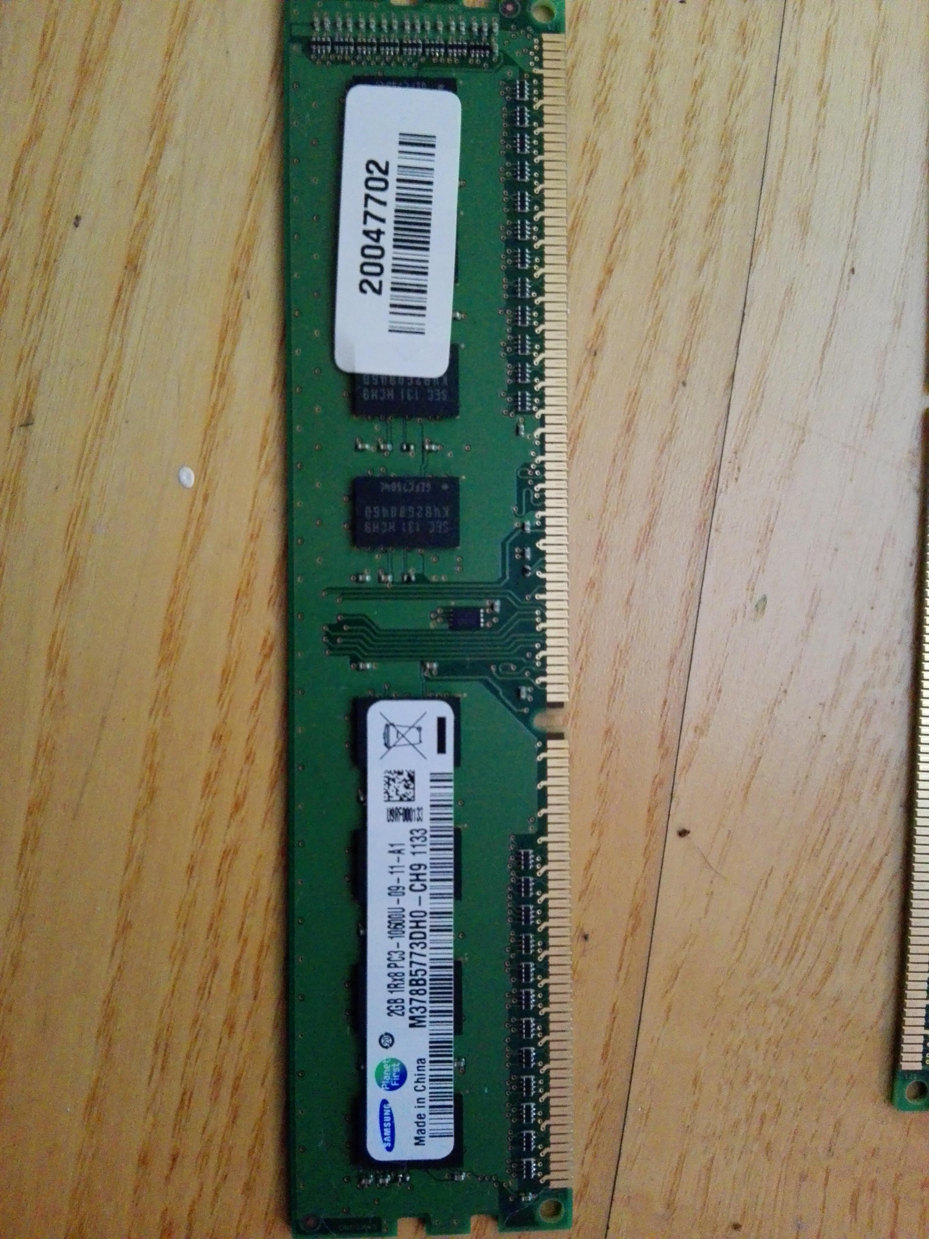

RAM ist der.

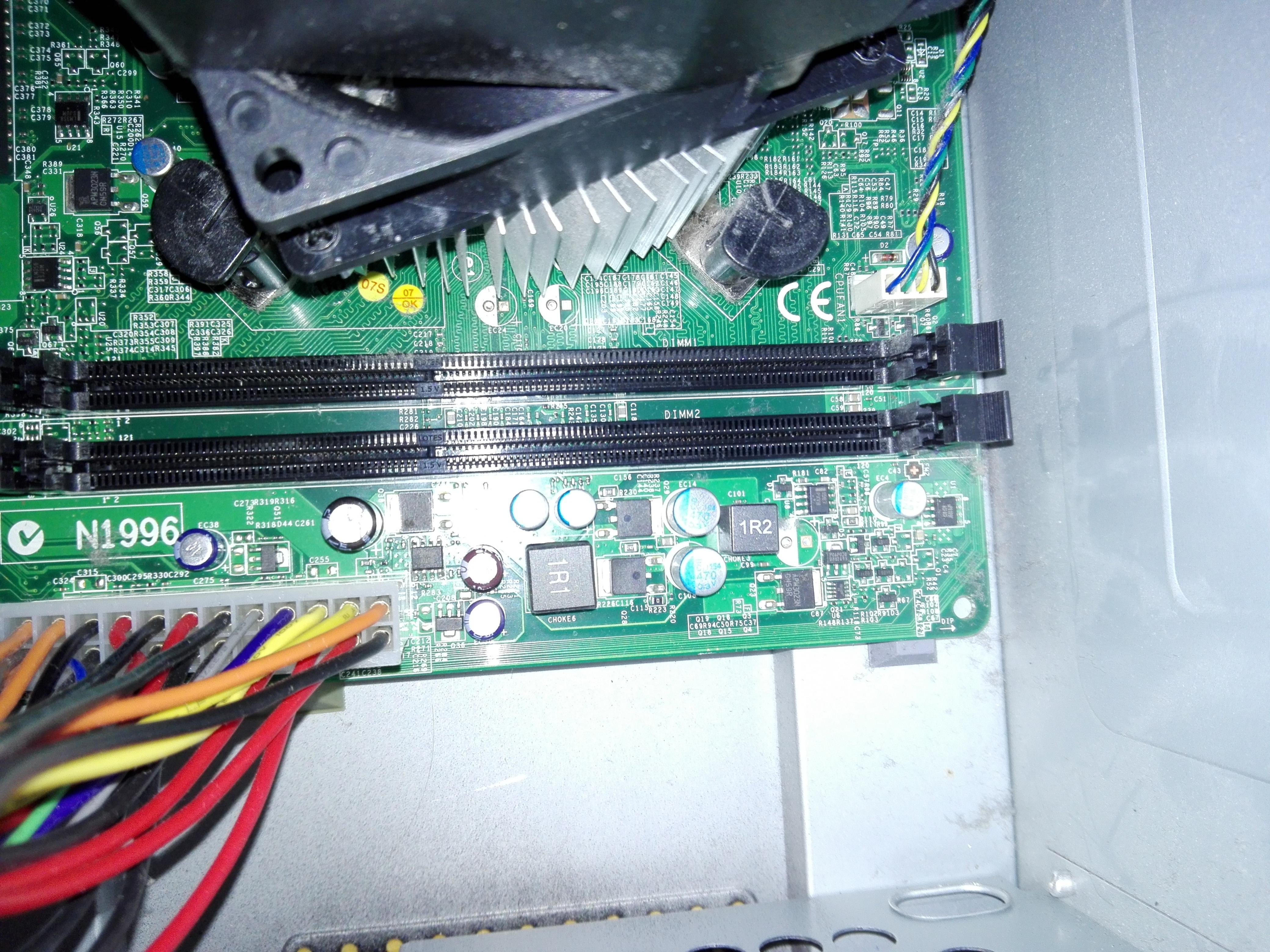

RAM sind vollständig eingerastet?
Würde dann noch das Board ausgebaut(z.B. auf Karton vor dem Gehäuse, soweit die Kabel reichen) testen.
Dabei vorher auch mal mit dem Staubsauger(Pinselaufsatz) das Teil vom Dreck befreien. Dabei darauf achten, nicht eventuell die Jumper Caps abzusaugen.
Ansonsten Netzteil, RAM, Board, CPU austauschen. RAM sollte auch anderer kompatibler gehen(DDR3-1333).

Auf dem einen Foto sieht es so aus, als wäre der clearcmos Jumper auf "clear" gesetzt. Inwieweit der Hinweis des Handbuchs "Avoid clearing the CMOS while the system is on; it will damage the mainboard." zutreffen könnte, kann ich nicht beurteilen. Nie ausprobiert.

Also an Jumper habe ich nichts geändert. Es ist alles so wie es war, so wie der PC 6-7 Jahre gelaufen ist.

Stimmt mit dem Jumper. Da sind falsche Abbildungen im Handbuch, die Textbeschreibung stimmt aber immerhin.^^
