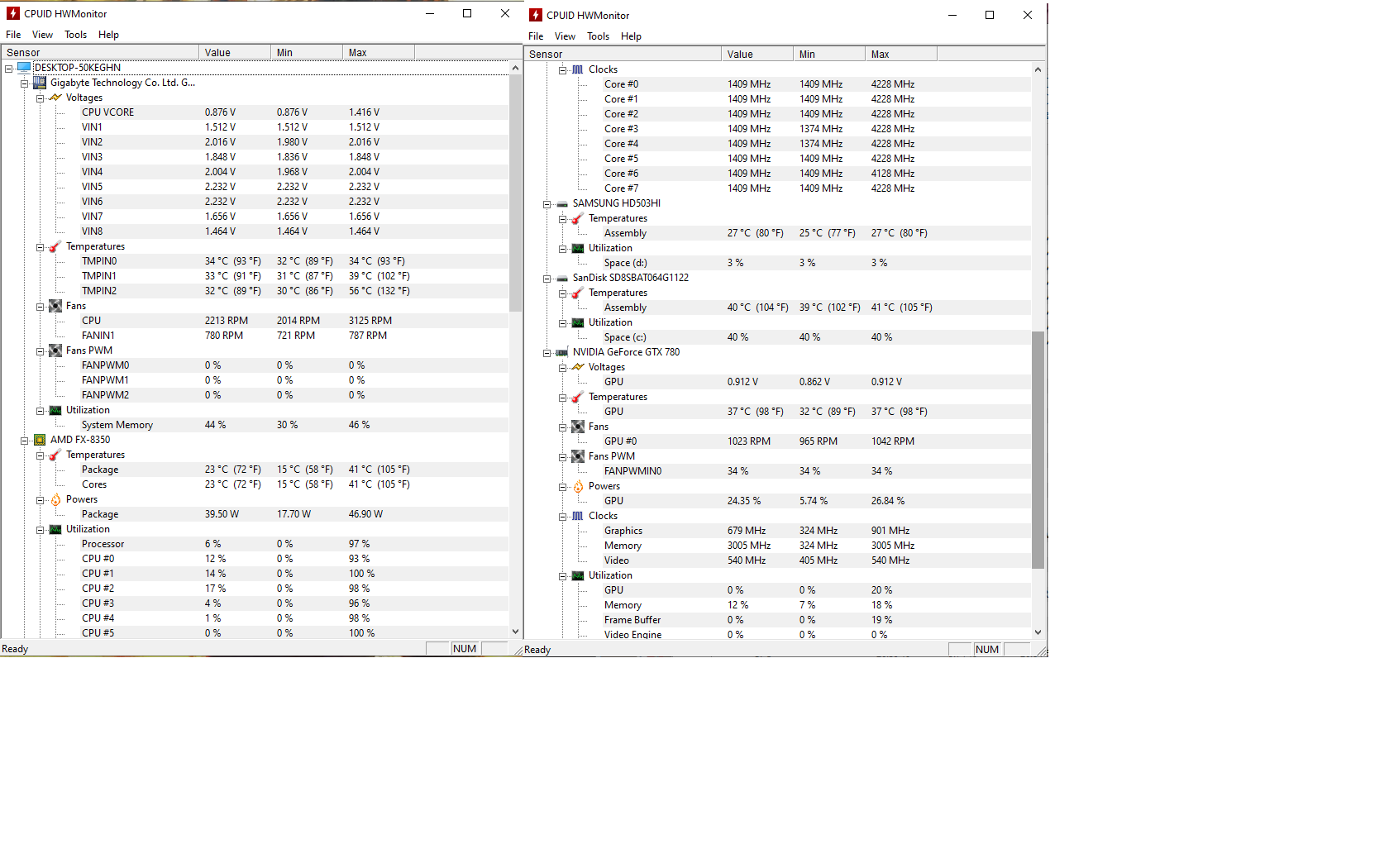

Ich habe mit meinem PC das Problem, dass es beim spielen plötzlich von alleine sich neu startet manchmal auch mehrfach. In der Ereignissanzeige steht, dass Kernel Power 41 vortritt also, dass etwas nicht genug Strom kriegt.
Anbei auch die Werte von HWMonitor. Die CPU und auch die GPU werden nicht zu heiß o.ä. auch die Treiber sind aktuell.
Ich habe das Netzteil bereits ausgetauscht , aber es lag nicht daran.

Wie sind die Temperaturen beim Spielen? Kann's sein, dass vielleicht die CPU überhitzt?
Funktioniert die Kühlung, die Lüfter, und deren Ansteuerung?
Hast du alle (Strom-)Kabel schon mal überprüft, und auch die Komponenten mal rausgenommen und neu eingesetzt/eingesteckt, um sicher zu gehen, dass alles ordentlich fest sitzt?

Die CPU hat beim Spielen Temperaturen von 50 bis 60 höchstens.
Gehäuse Lüfter beim Spielen auf 100%. die von der CPU und GPU werden automatisch gesteuert.
Ich habe das Netzteil mit samt allen Kabeln einmal ausgetauscht.

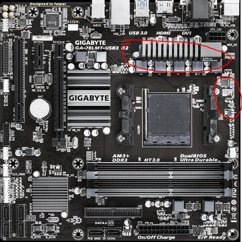

viele Mainboards hatten eine Sicherheitsabschaltung bei CPU-Temperaturen größer 65 Grad !!
Diese alten AMD-Teile waren ab diesen Temperaturen nicht mehr stabil
BeezleBug hat Recht, ich hatte exakt das selbe Problem. Habe einfach den (sowieso recht mageren) boost rausgenommen, ich weiß allerdings nicht wie viel das in spielen ausmacht, da ich den Prozessor ersetzt habe bevor die 1030 rausflog, die es halt geschafft hat sogar den FX-8350 zu limitieren.
