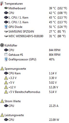

Habe ein Bild vom Netzteilaufkleber und von den Spannungswerten/Termperaturen laut Everest angehängt.

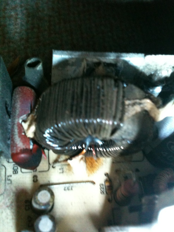

Habe den PC nochmal aufgemacht und untersucht, da ich nichts erkennen konnte habe ich das Netzteil ausgebaut und komplett zerlegt und siehe da eine Spule war unten total angekrustet und das Plastik darunter braun (siehe Foto).
Habe eine neues Netzteil (be quiet) besorgt und es eingebaut und schon ist alles wieder normal :D
Vielen Dank für Tipps

Dei Kollege hat ned sehr viel Ahnung ... viel zuviel Power auf den 3 und 5 V Schienen und zuwenig auf 12V. Naja, ist auch ned der juengste PC. Das billigste Zeug von be Quiet ist uebrigens auch nicht der Hit.
