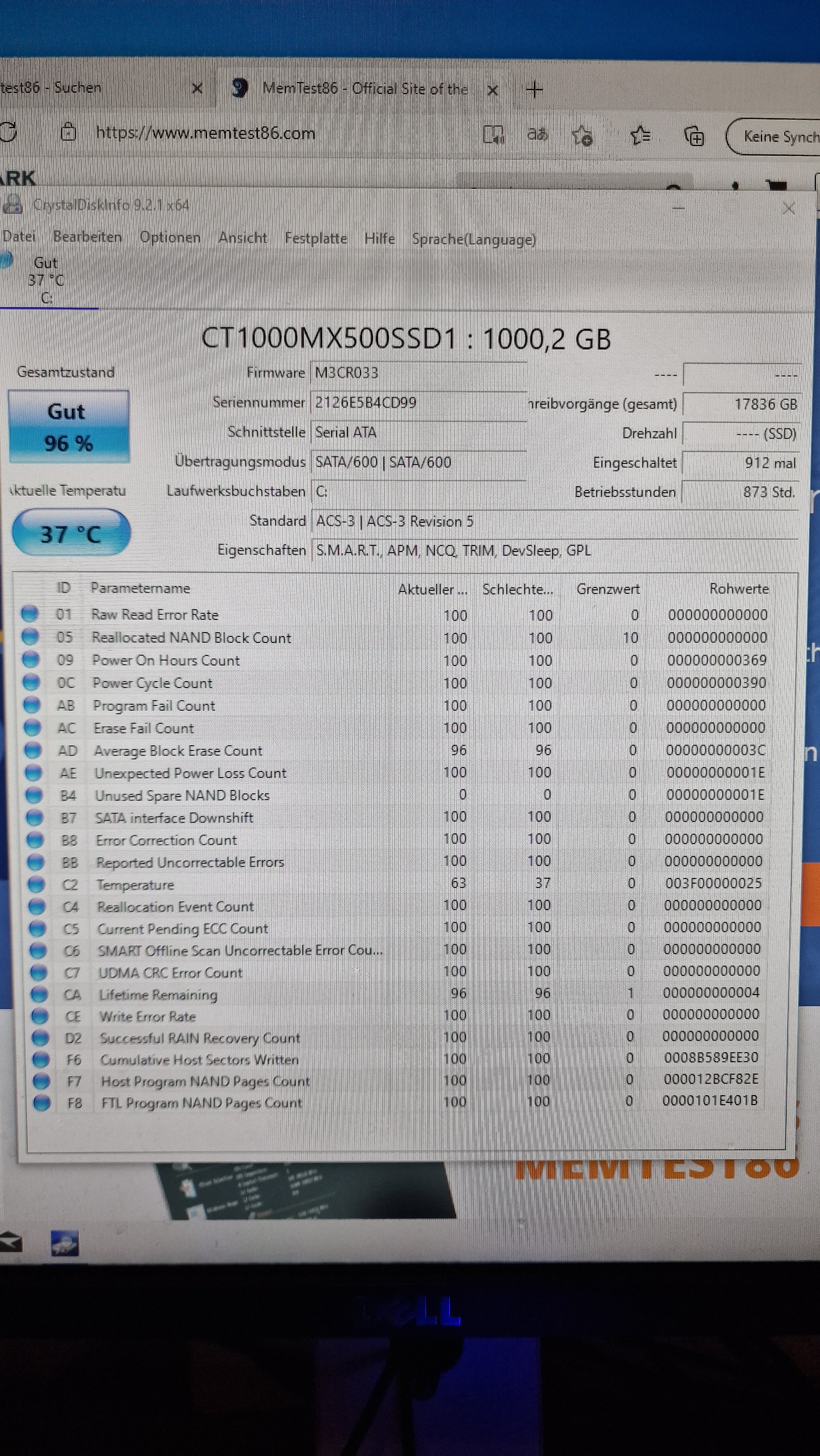

Mit dem formatieren alleine wirst du nicht weiterkommen. Beginne damit die Datenträger auf Fehler zu prüfen, verwende dafür Crystaldiskinfo, mache "vollständige" Screenshots und stelle diese ins Forum.

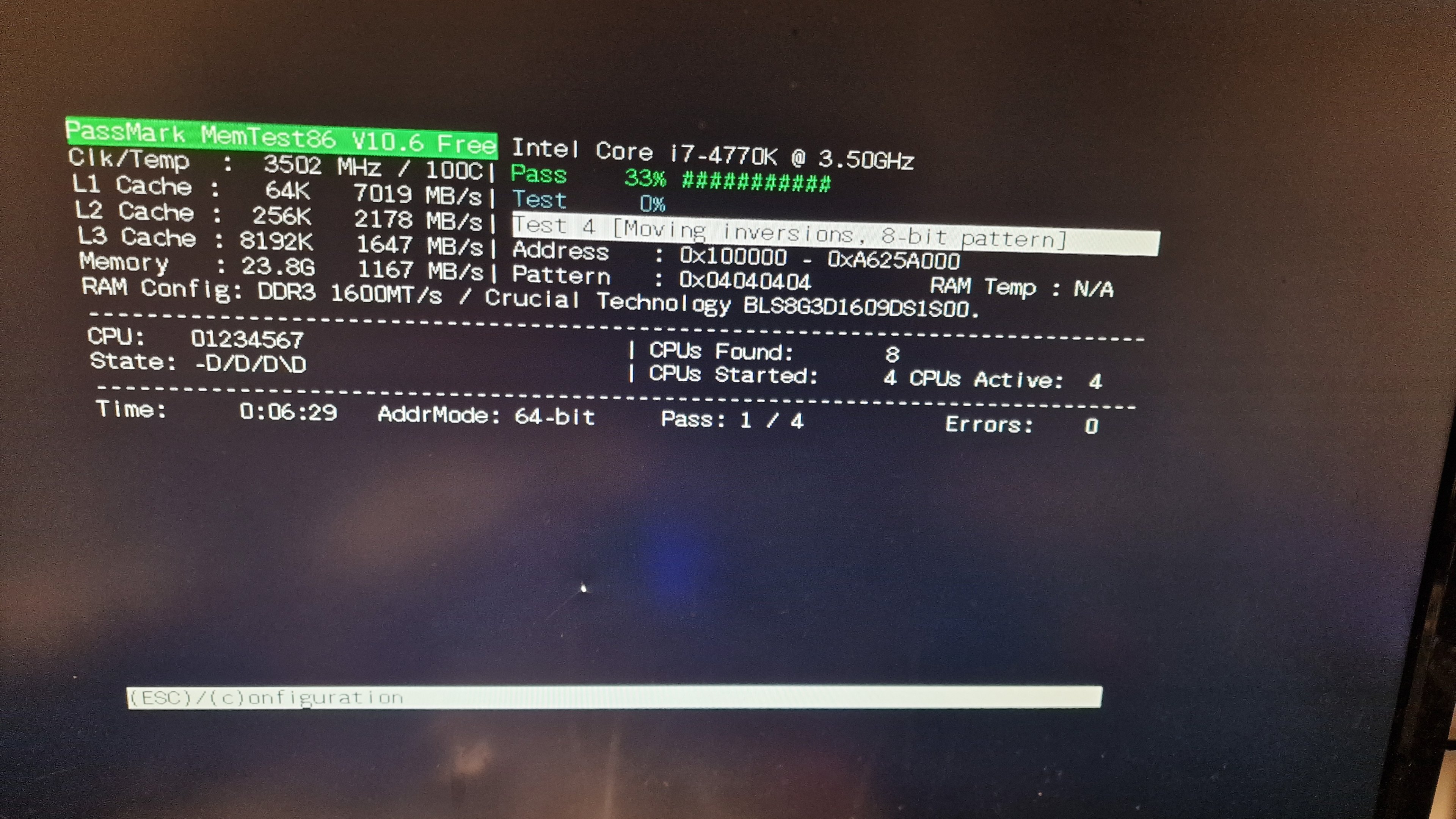

Auch kann ein Fehler bei den Speichermodulen Schuld daran sein, bei der deaktivierten iGPU wird ja ein Teil vom RAM wieder frei verfügbar.
Da hier nicht die Fehlermeldung parat ist kann man nicht ausschliessen in welchem Bereich der Fehler aufgetreten ist kann z.b. ein Absturz des Grafiktreibers gewesen sein weil er im Fehlerhaften Speicherbereich gearbeitet hatte.
Daher Memtest86 (ohne Plus / Wobei bei dem alten System ists egal) nutzen um die Fehler zu finden ...
Sry Bilder kommen per Handy

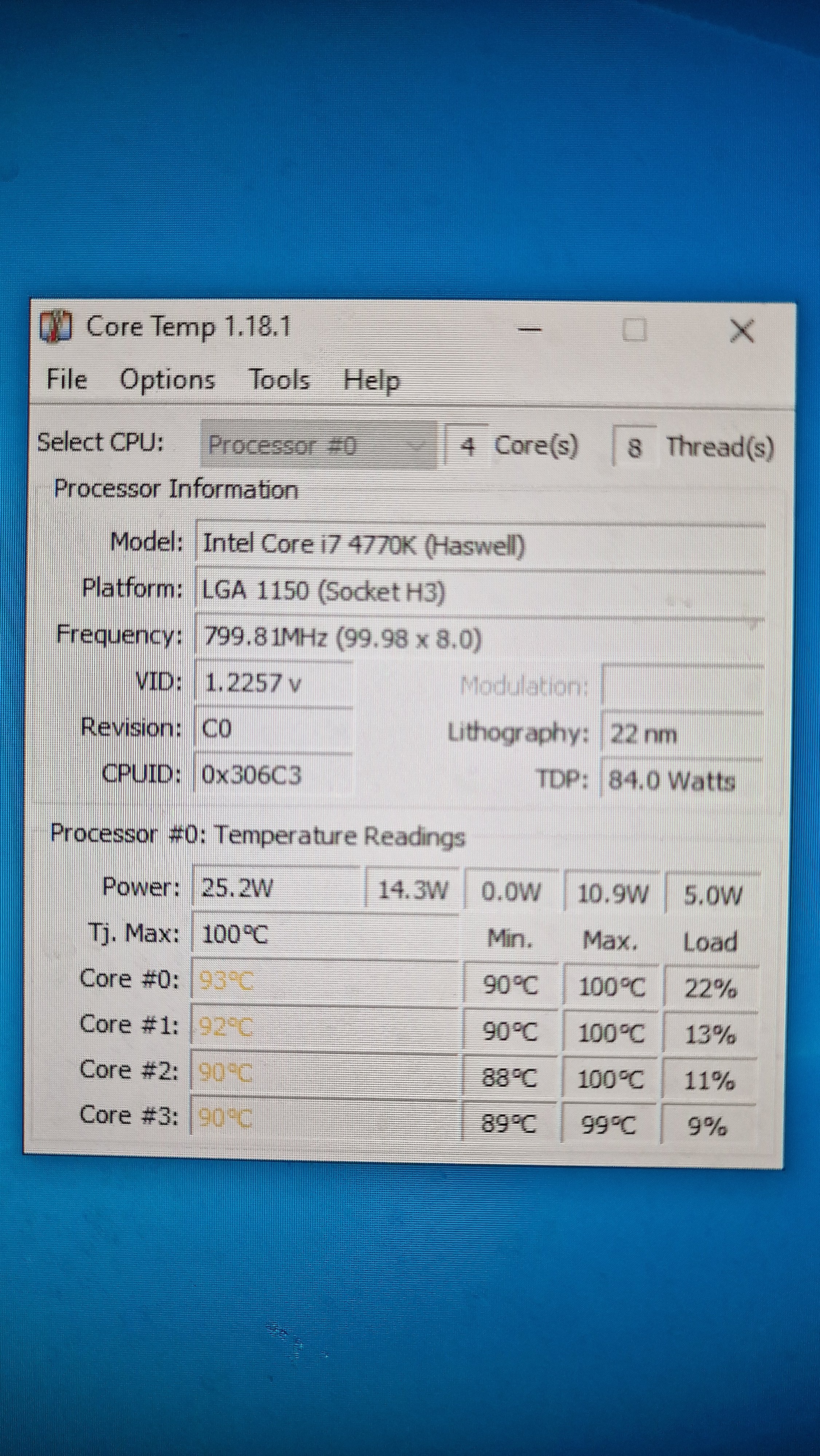

Ich glaub das es mittlerweile einfach nur an der Temperatur liegt die ist aktuell auf 90 min 100 max was mach ich da am besten die Wasserkühlung also der CPU aufsetzt ist am hochen soll das so sein? Wärmeleitpaste ist ja neue drin.
Was das Teil bekommt man mit einem Luftkühler gut gekühlt ...
eine AIO ist da schon verschwendung und wenn gehen die halt er hops wie man sieht... oder ist falsch eingebaut.

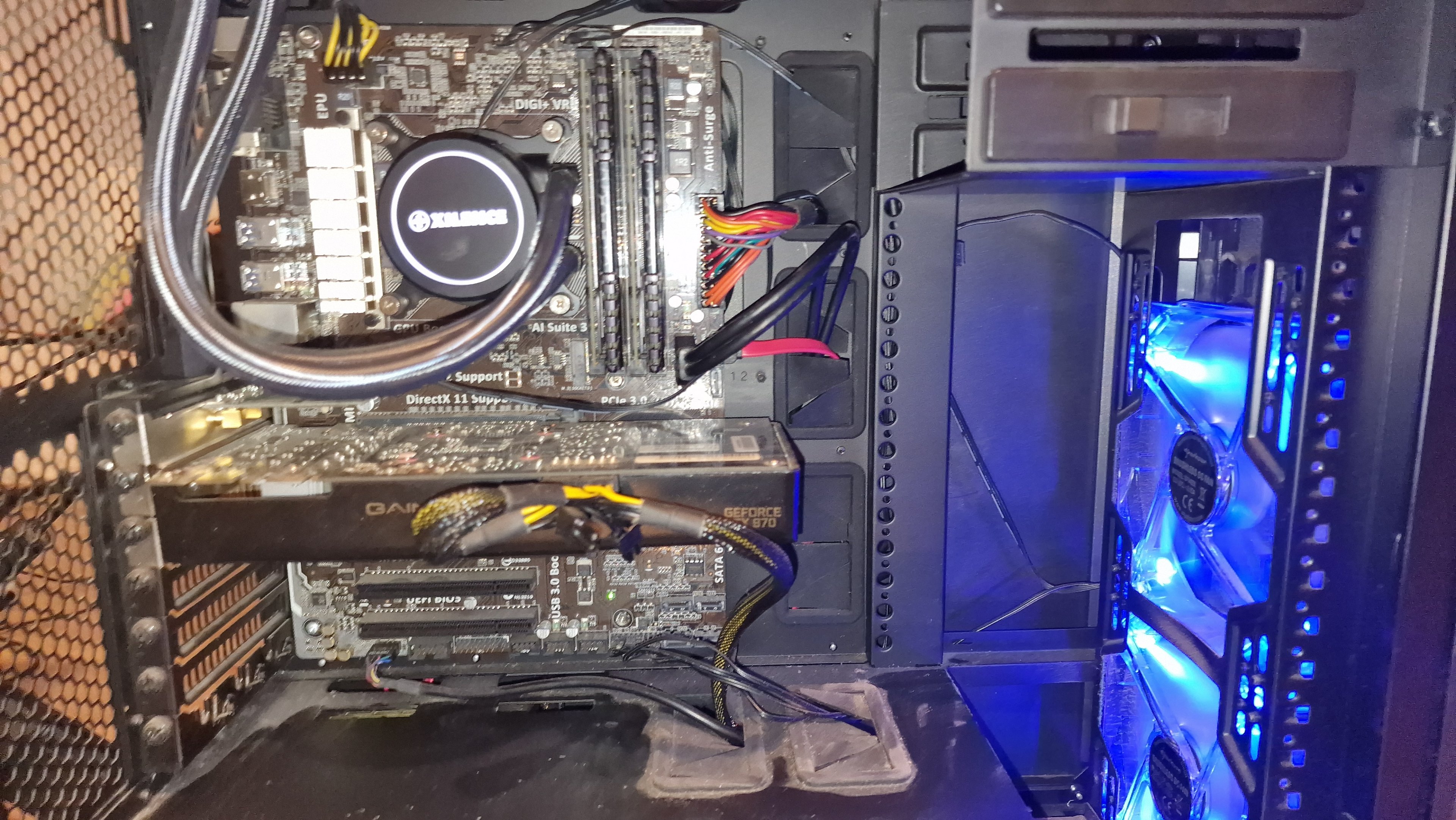

Hier der Innenraum
Bei Asus H87 und H97 fallen mir als erstes schwierig zu kühlende Spannungswandler auf manchen Mainboards ein. Du hast nicht zufälligerweise einen Topblower mit einer AIO allein für die CPU ersetzt?
Hab nix getauscht der lief ja so und hab halt oben 2 Lüfter und an der seite 2 wie man im bild sieht
Hier ist memtest stehen geblieben
