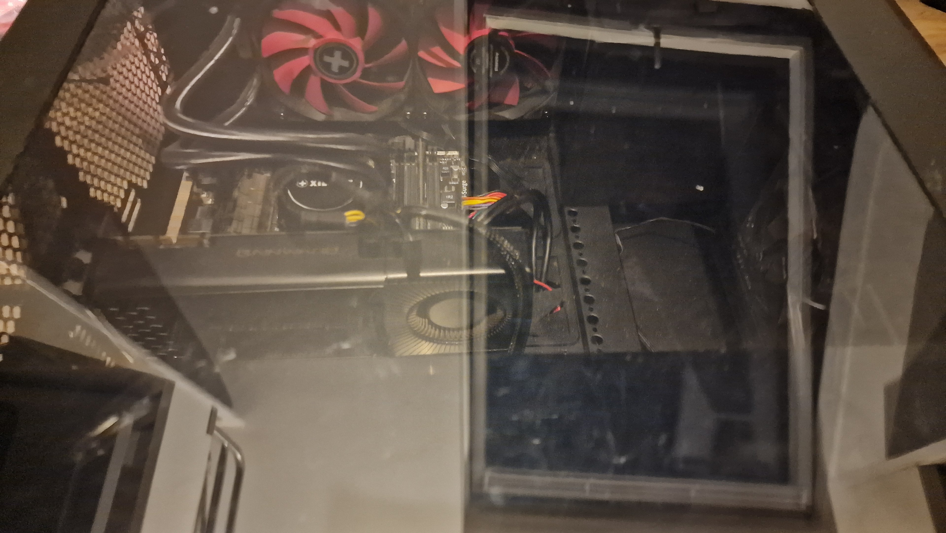

Hab nix getauscht der lief ja so und hab halt oben 2 Lüfter und an der seite 2 wie man im bild sieht
Das System ist ~10 Jahre alt. Die XILENCE Wasserkühlung auch ? Da würde ich mal einen neuen geeigneten Luftkühler besorgen.

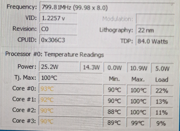

Der Block sitzt fest auf der CPU?
Wenn ich mir das hier ansehe
Taktet die CPU nicht mal mehr hoch.
Also verbessere die Kühlung, dann sehen wir weiter.

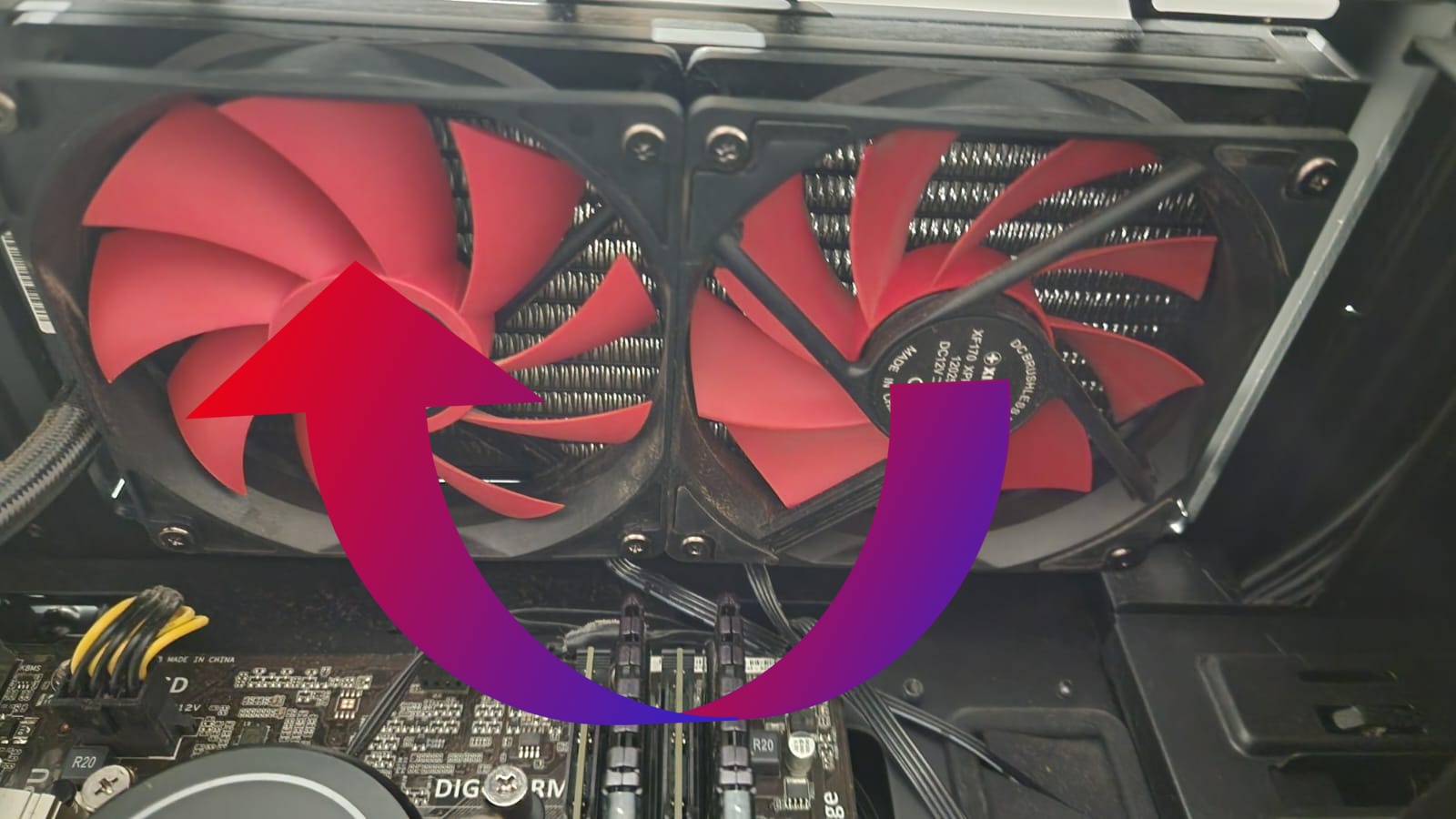

Bau einen von den vorderen nach hinten, außerdem bleiben doch noch die Lüfter von AIO über, die kannst du auch weiterverwenden.
Cu
redjack
Ich seh grad alle cpu Lüfter blauen ja Luft Richtung glass Gehäuse bei mir wird des da nicht zu warm oder reichen die restlichen Lüfter dann im innen Raum für genug airflow?
Und woran erkenne ich ob mein lüfter raus oder rein blässt? ich hol mir morgen direkt welche und teste es.

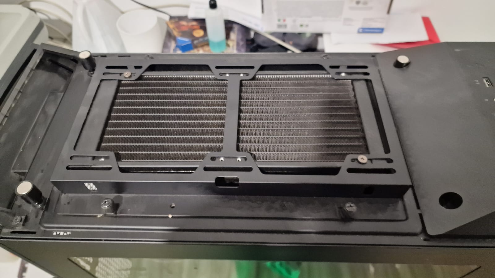

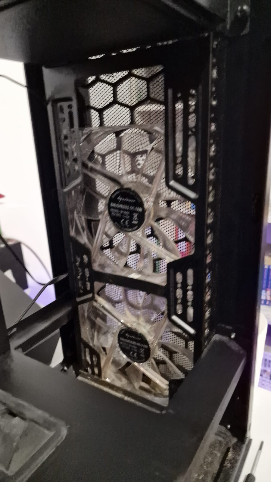

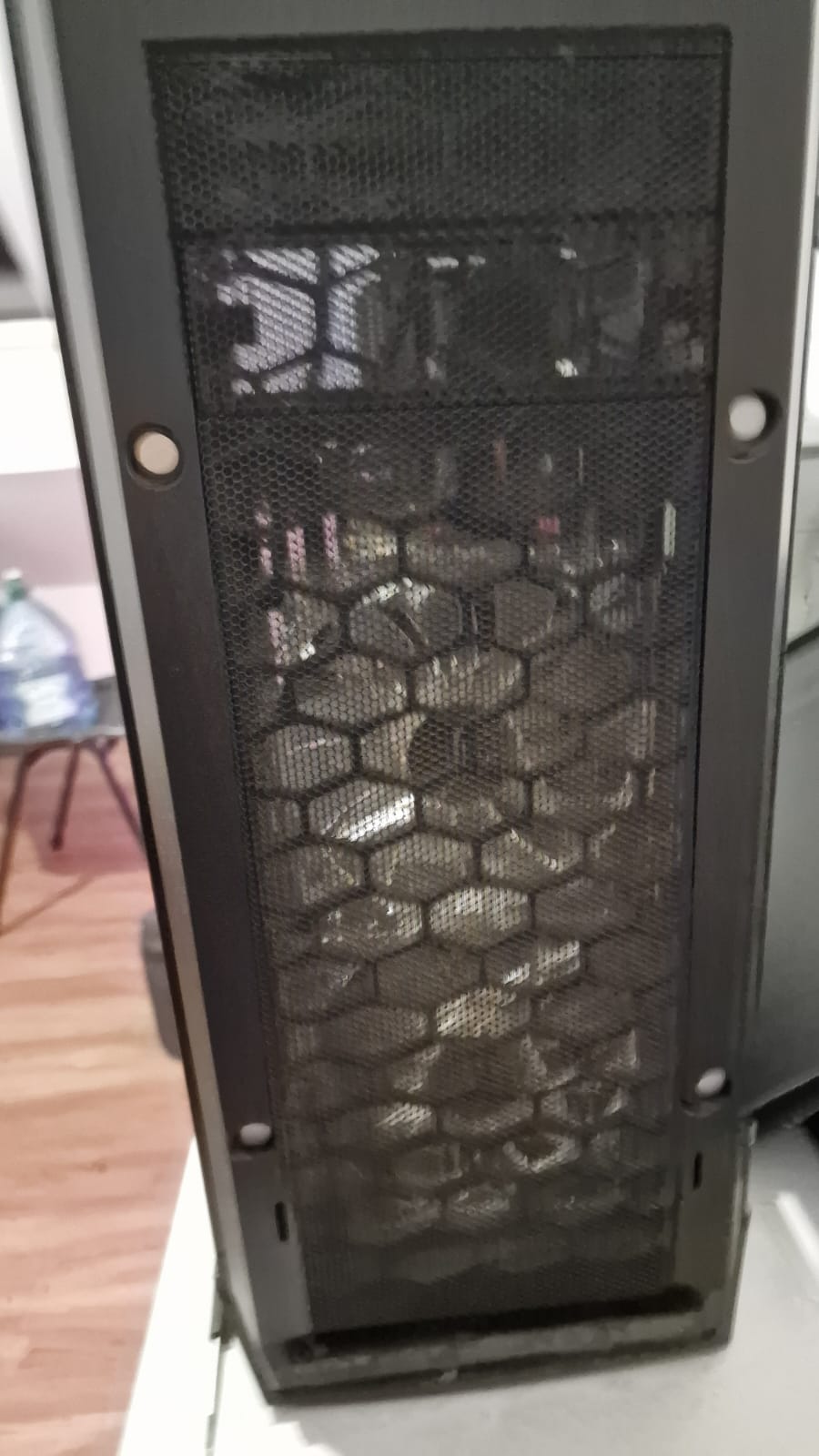

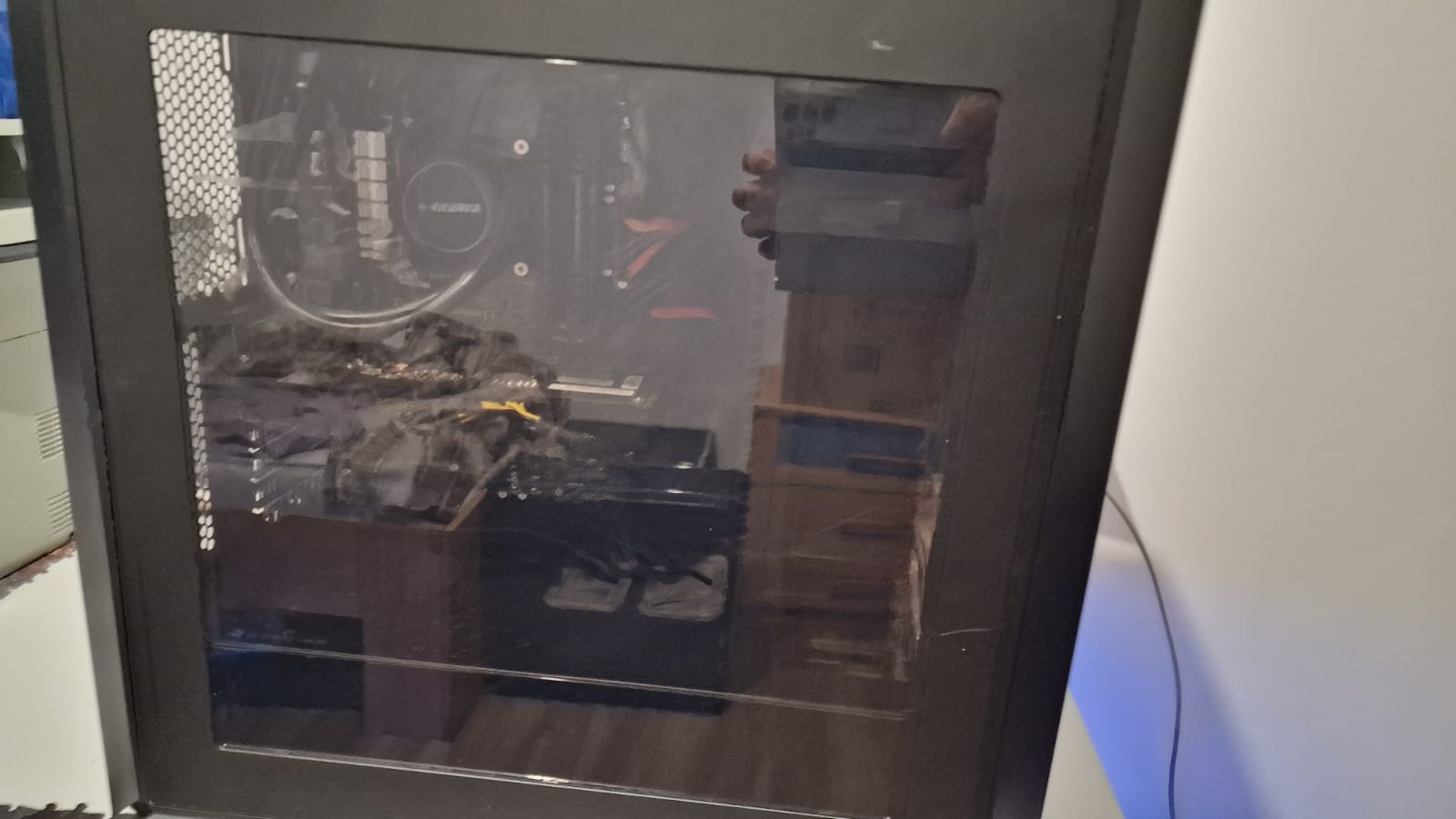

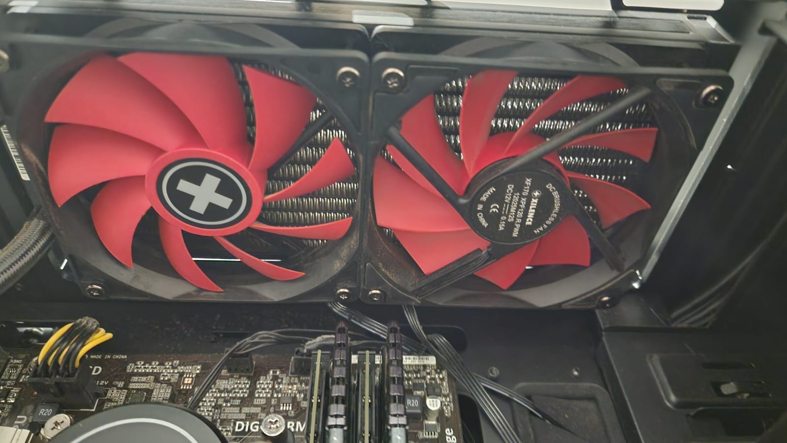

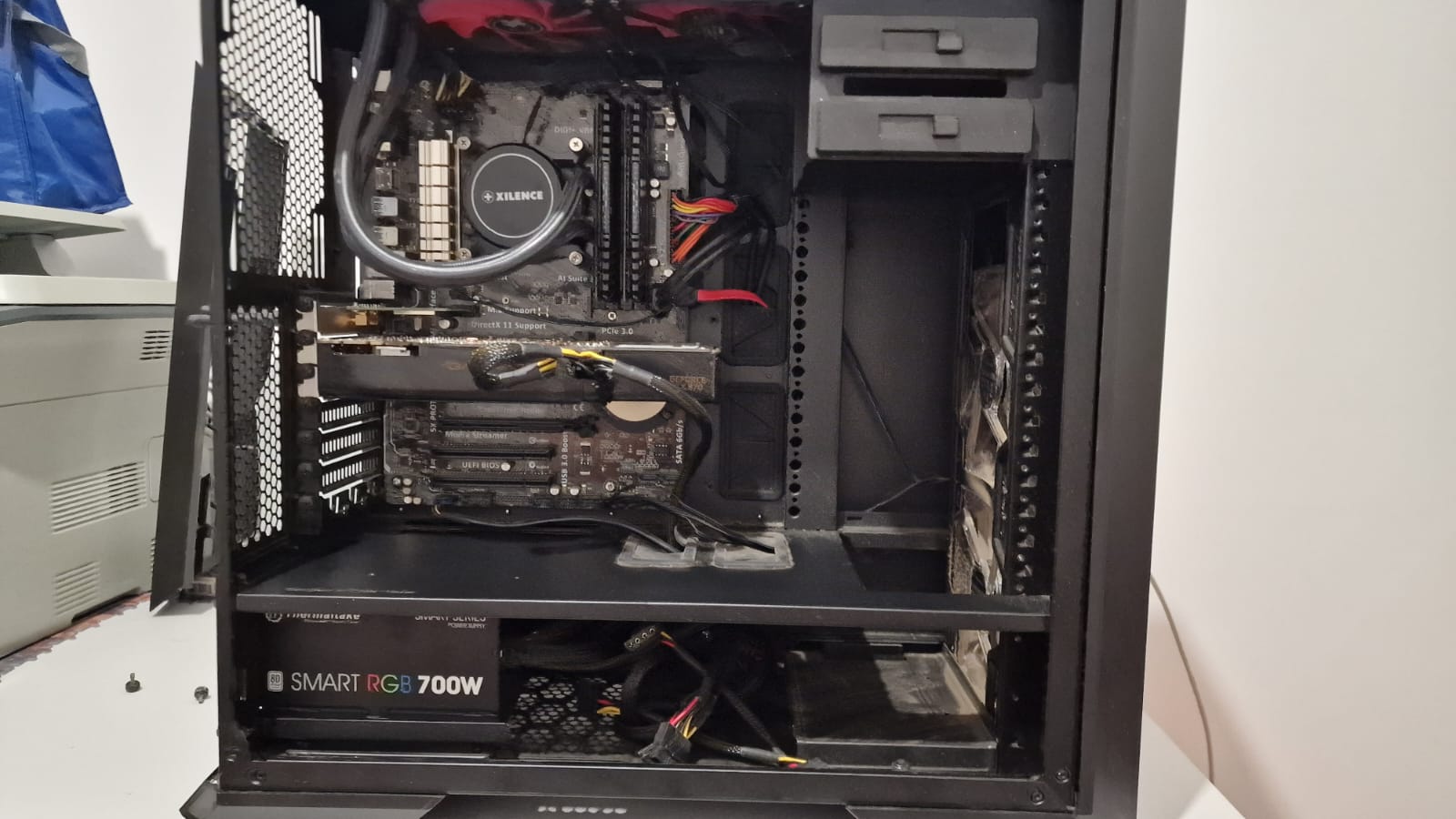

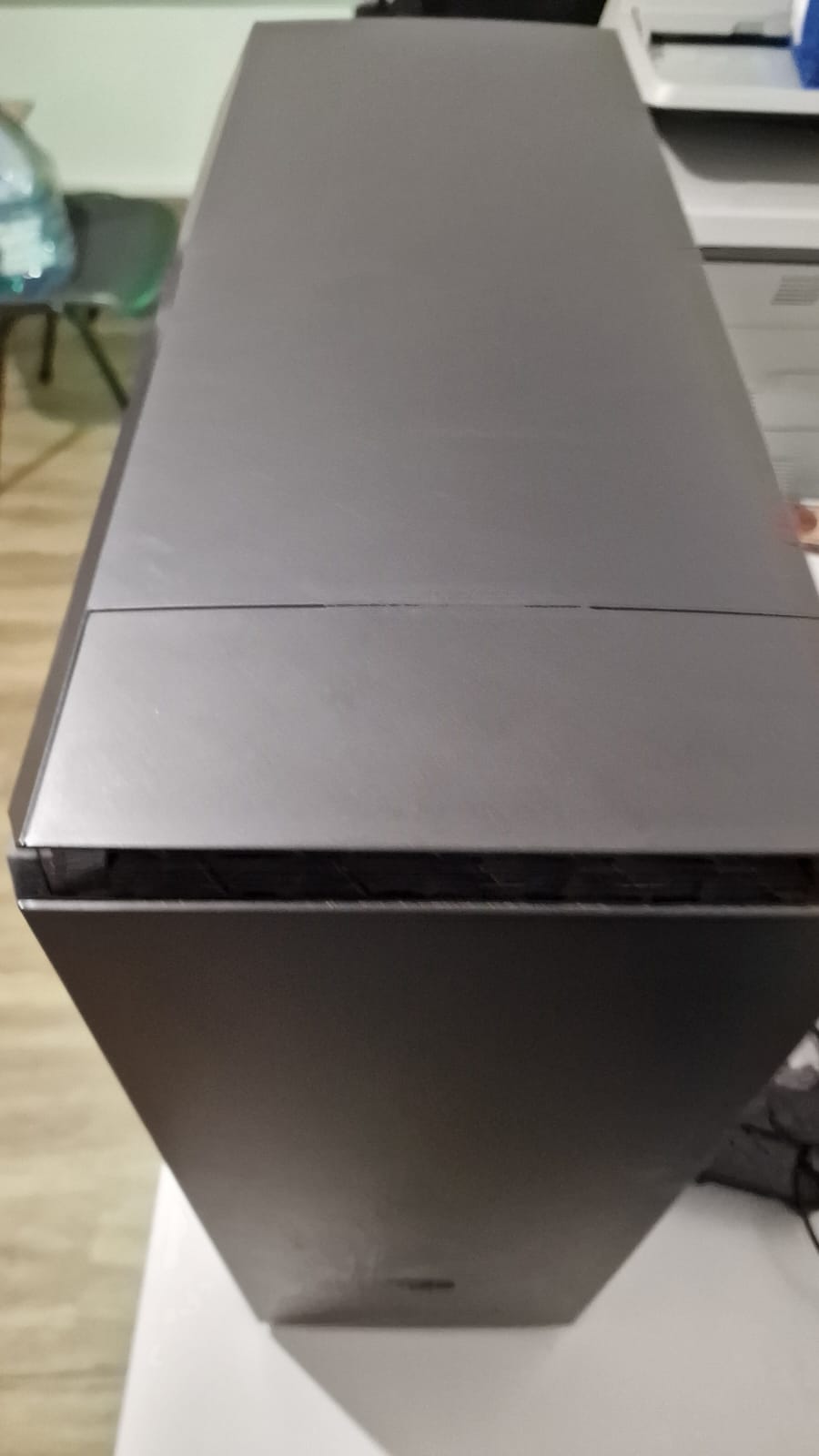

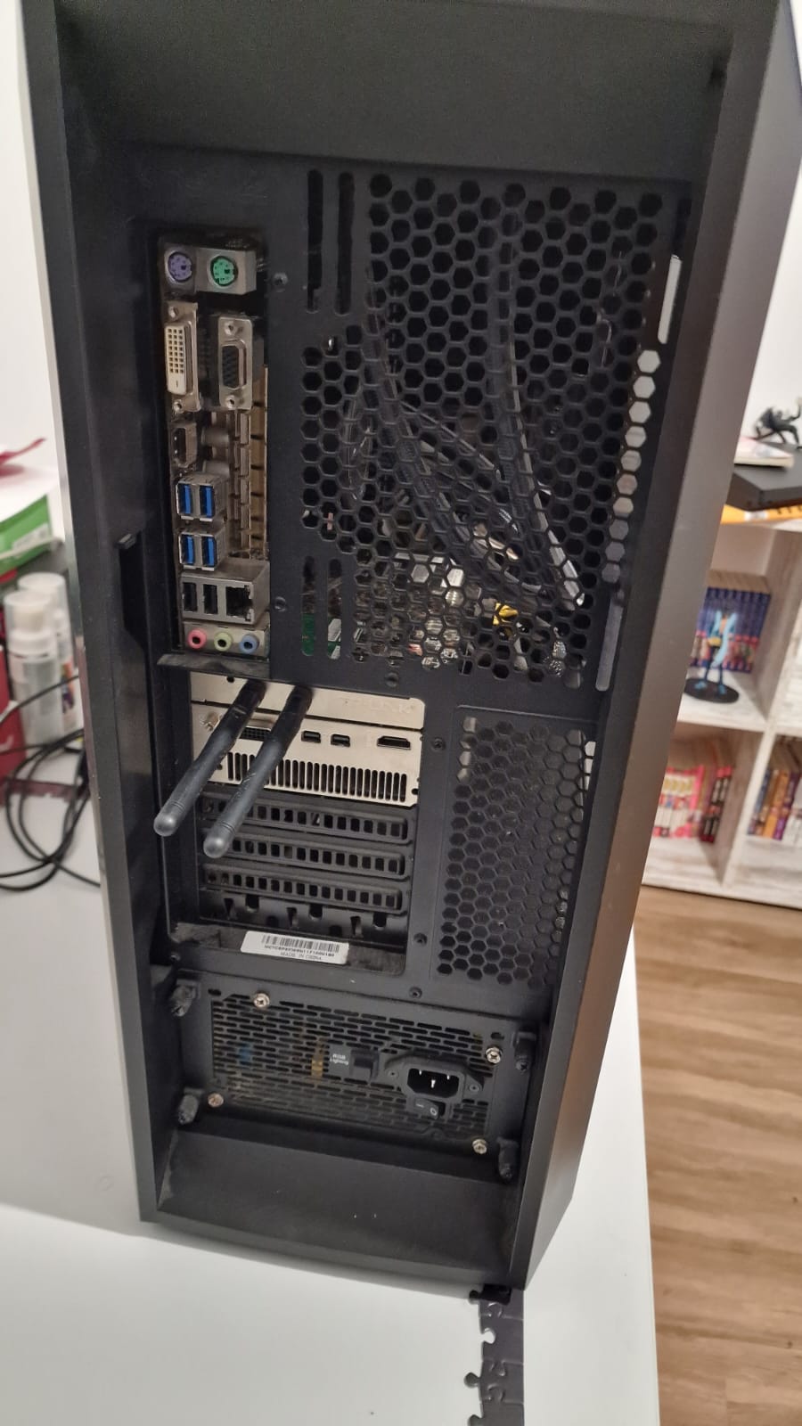

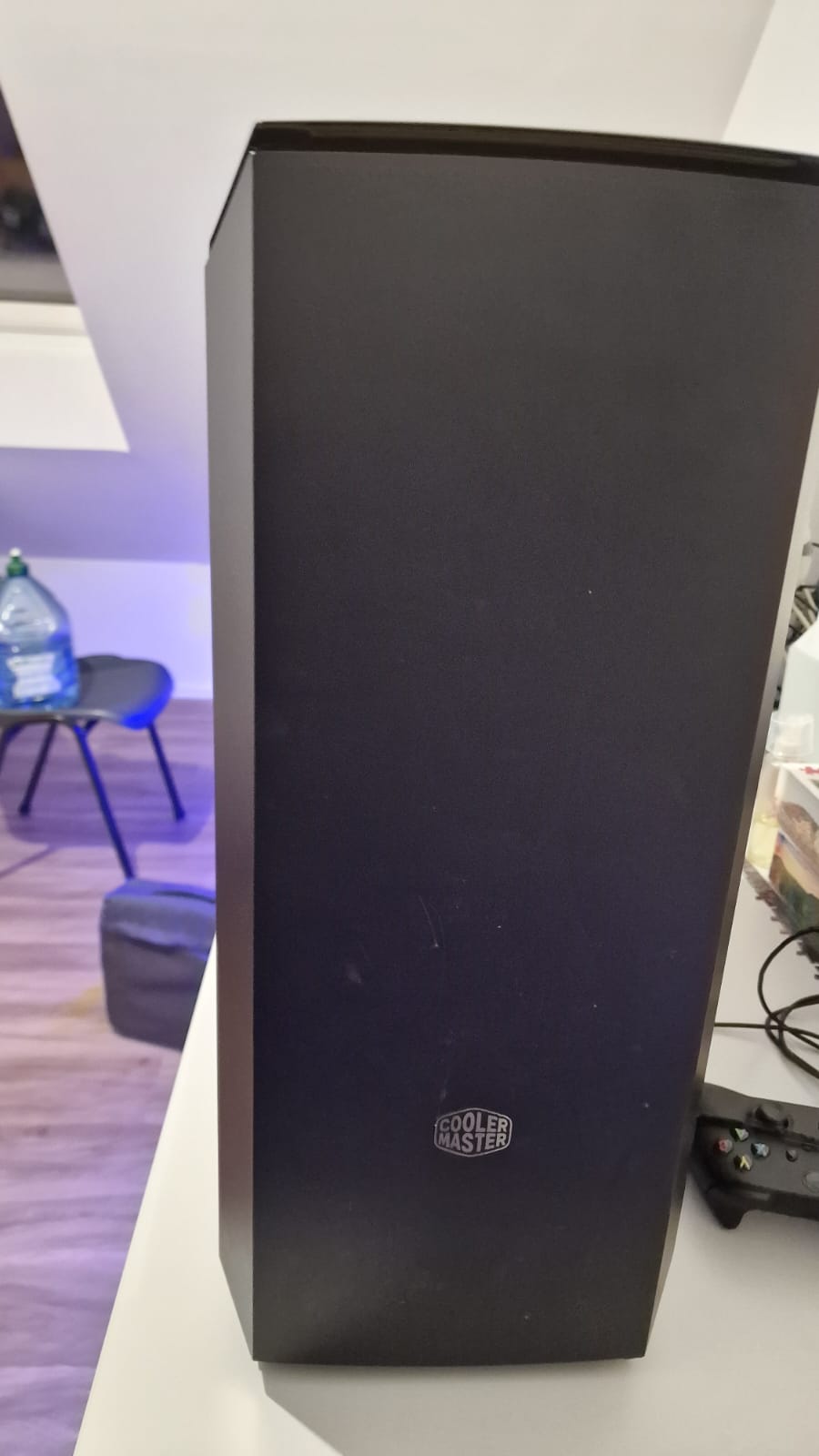

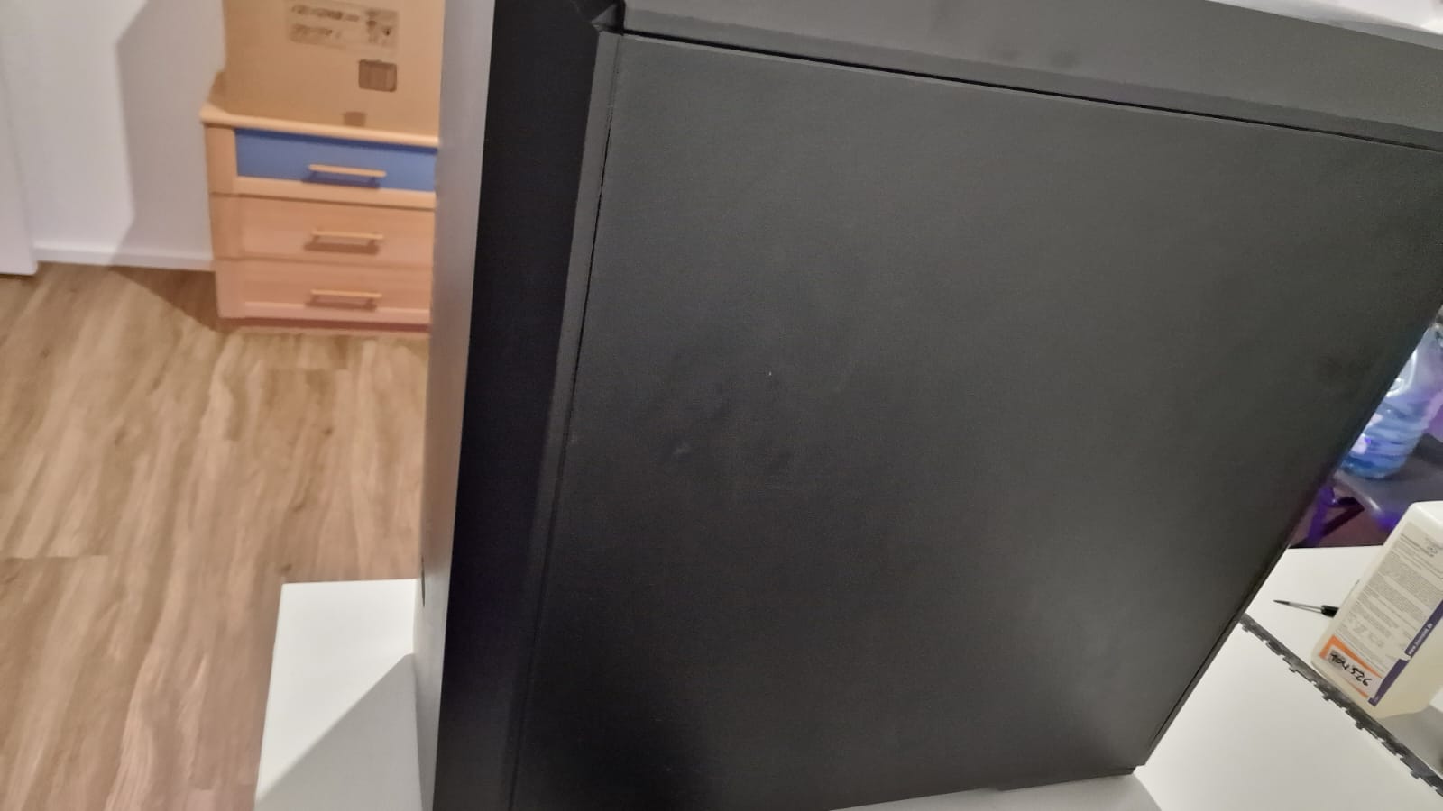

Mache doch ein paar Fotos von dieser ganzen Konstruktion von PC. Die ältesten Teile dürften so um die 10 Jahre alt sein. Wer hat das Ganze denn in das moderne Glasfenstergehäuse eingebaut?
pc hat mein kollege von ebay kleinanzeigen vor knapp 1,5 jahren gekauft und jetzt hat er einen neuen geschenck gekriegt und mir den alten übergeben. Hier mal bilder von allen seiten und innen

Weißt Du, was die beiden Lüfter oben machen:
