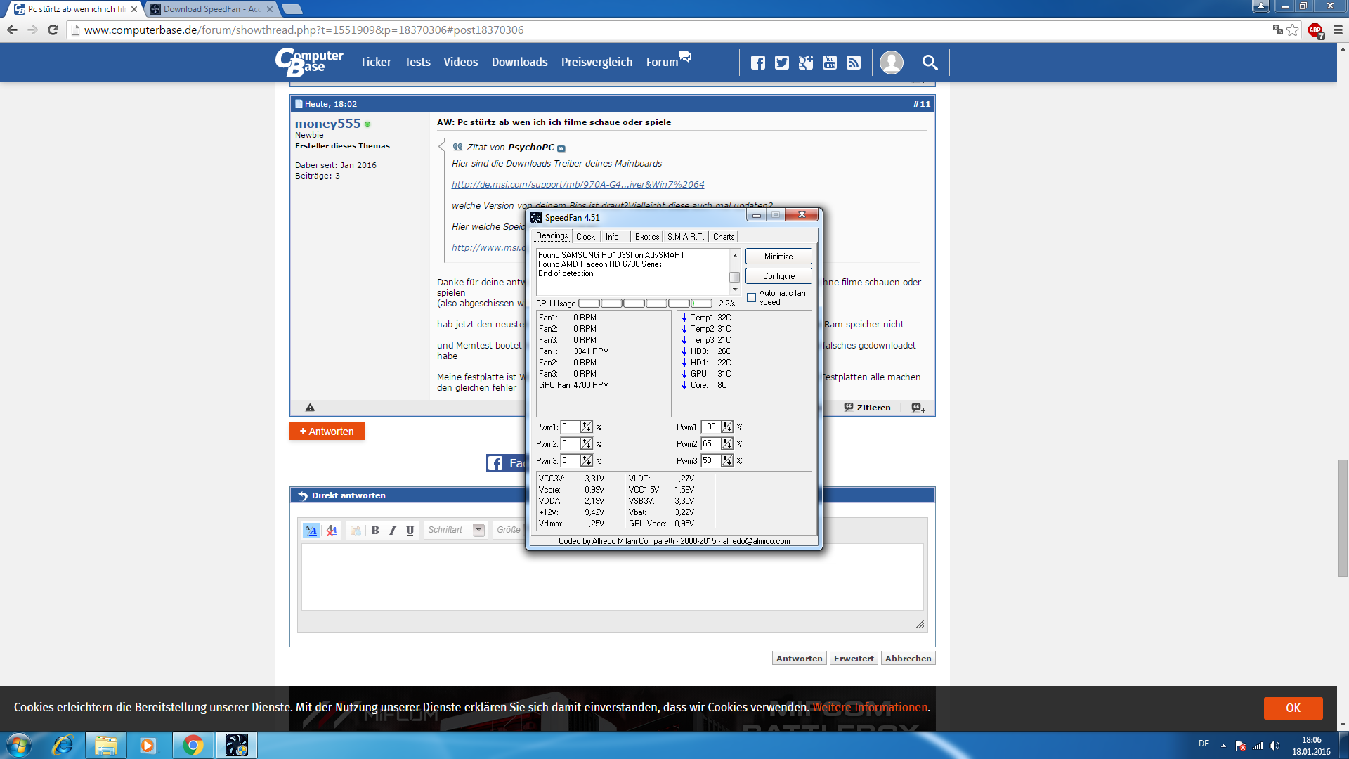

Edit Speedfan details vill hillft es

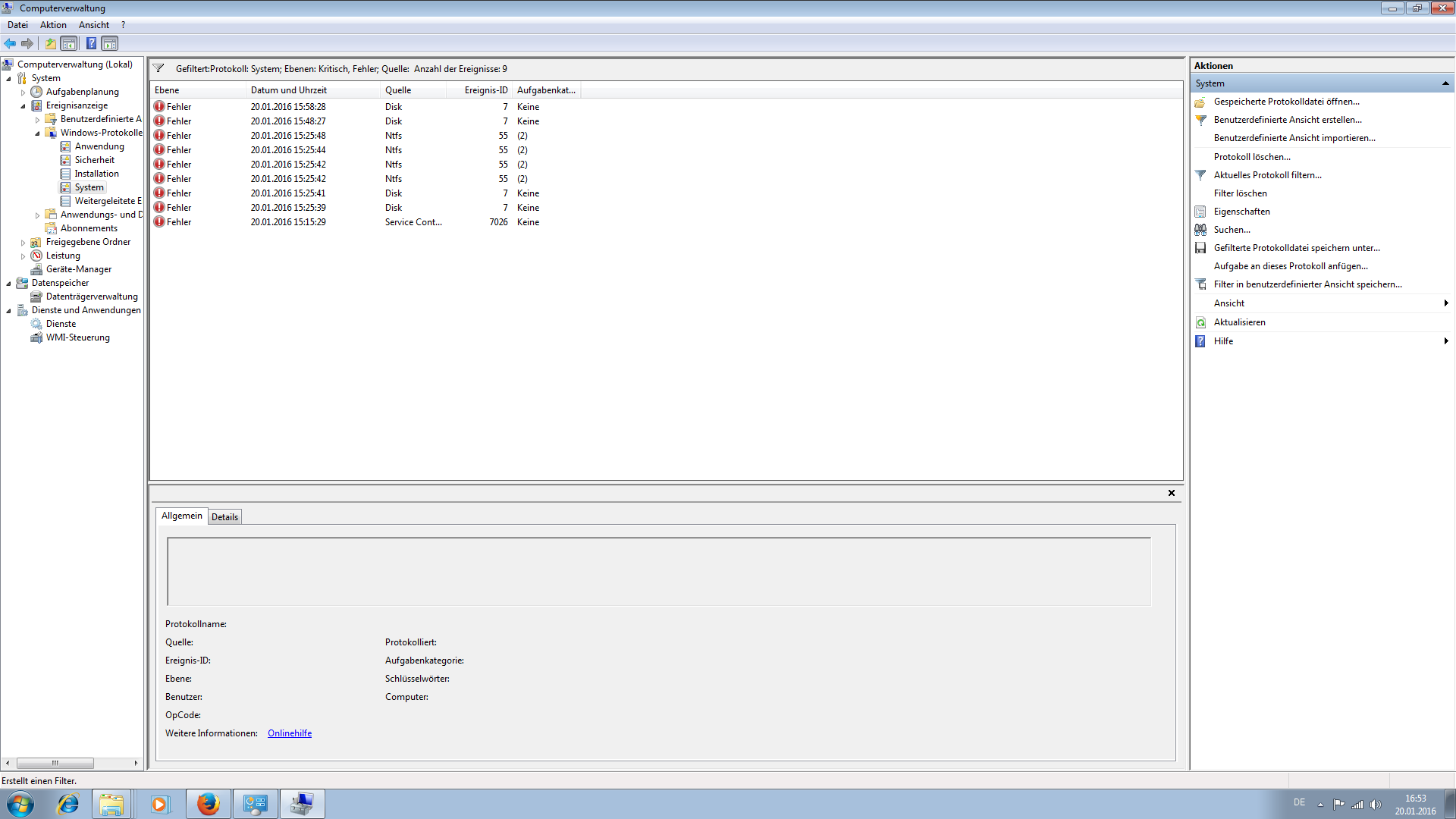

Exakt, du bekommst keinen Bluescreen weil die Funktion standardmäßig ausgeschaltet ist.
Auslesen kannst du sie auch ohne Programme über Computer -> rechtsklick verwalten - > Ereignisanzeige -> Windowsprotokolle-> System. Dann aktuelles Protokoll filtern (rechts) und nach Kritisch/Fehler filtern. Da soltest du dann die Fehler und kritischen Meldungen u.A. den Bluescreen bekommen.
Danke ich versuch gleich :) ich sag dir bescheid was raus kamm

so habs hinbekommen danke ich weis aber jetzt nicht weiter sehe hier im screnn
Das System wurde zuvor am ‎20.‎01.‎2016 um 17:09:07 unerwartet heruntergefahren.
