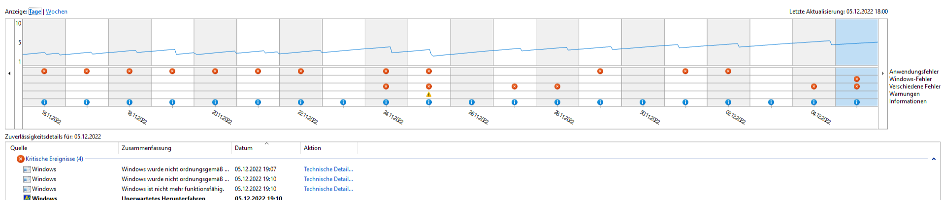

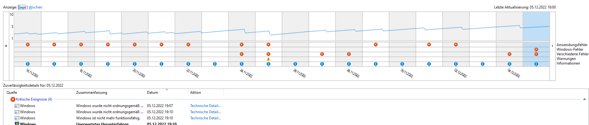

zeig mal 2-3 rote tage aus dem Zuverlaessigkeitsverlauf
Das hier?

ja. da waren nur halt die ergeignisse interessant..

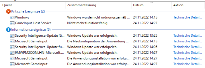

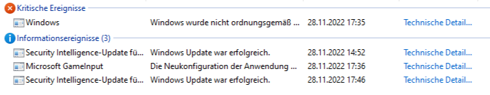

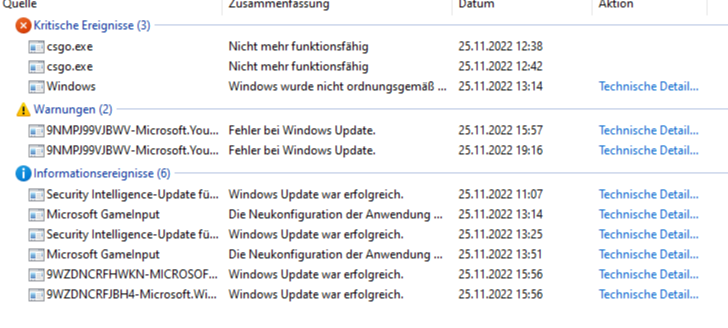

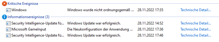

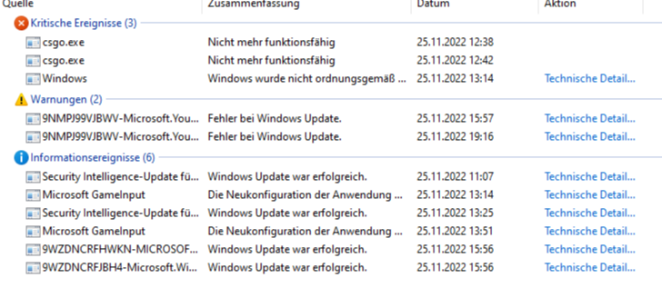

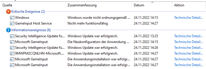

zeig mal den 24. 25. 28.
und wenn du noch soweit in die ergangenheit kommst den 1. tag mit problemen.
Es klingt leider nach Netzteil.
Die hier?

ich würde mal ein anderes netzteil einbauen, und schauen ob der fehler dann noch da ist.
das ding ist immerhin aus 2016 oder früher. soll nix heißen, es gibt netzteile die laufen länger ohne tadel.

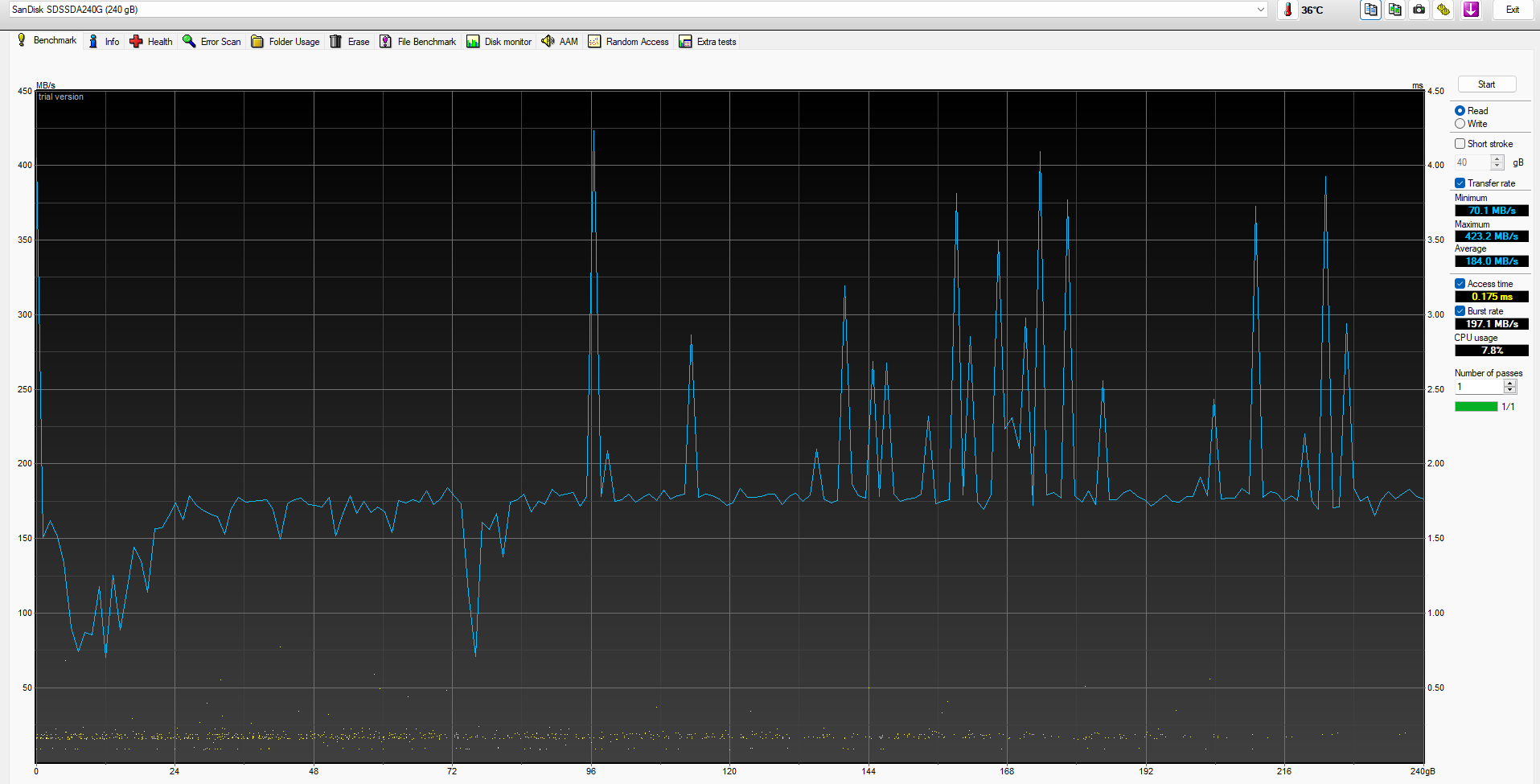

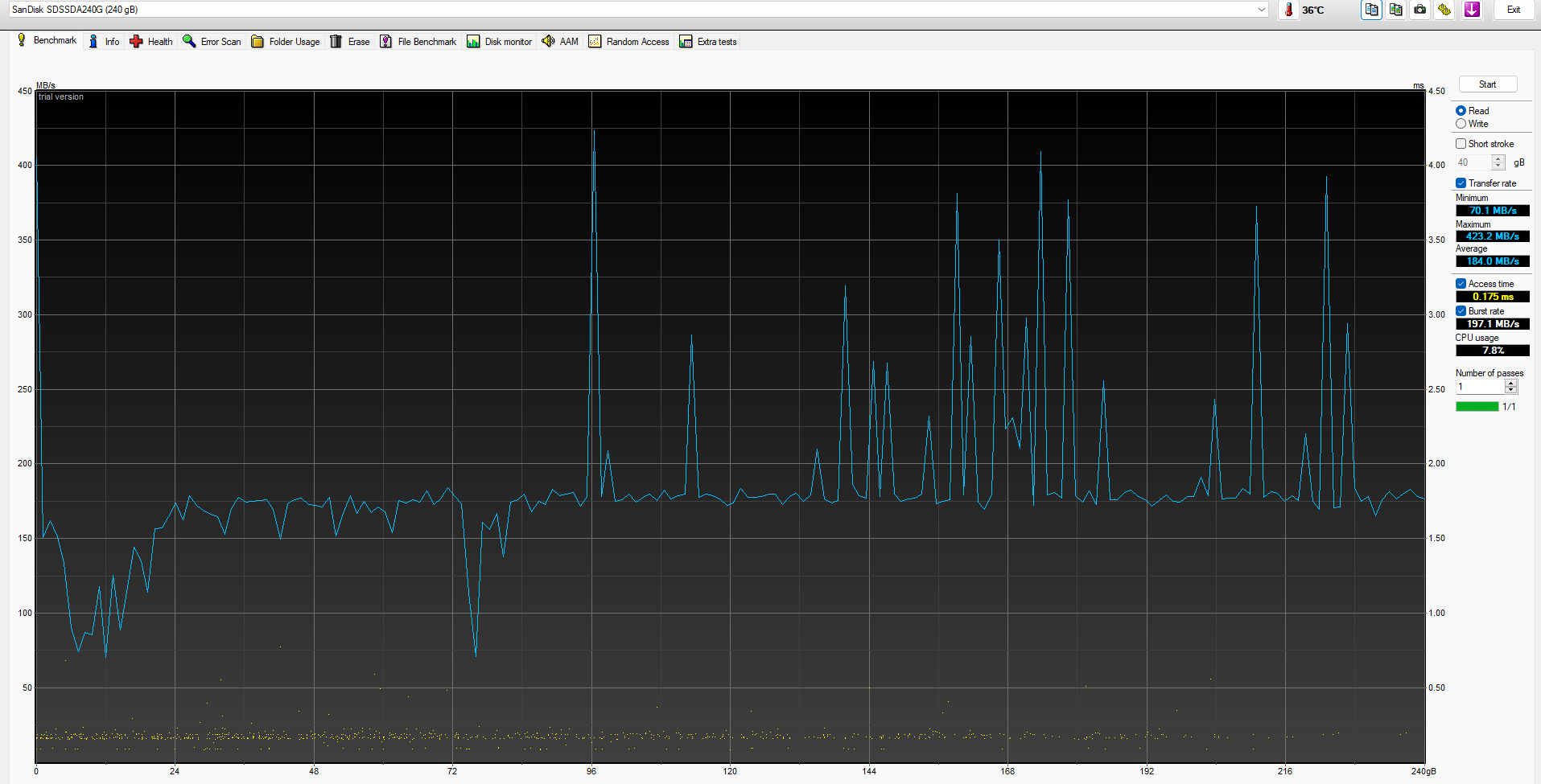

Also die platte is so gut wie rand voll. habe mir aber eine m.2 1tb bestellt sollte die tage ankommen. werde den pc dann komplett neu aufsetzten. hoffe das es daran lag. werde mir jetzt aber glaub ich nicht mehr die mühe machen die platte aufzuräumen. ich denke das lohn sich jetzt nichtmehr. trozdem Vielen dank für die hilfe. wenn ich weiterhin das problem haben sollte werde ich wieder melden. ;)
Ich würde schnellstens die Daten sichern.
Wenn sich die Platte mal überlegt: "Ich hab jetzt gar keinen Lust mehr", ist bei einer SSD meist alles weg.
Wiederherstellen ist da 10mal unwahrscheinlicher, als bei einer Magnet-HD.

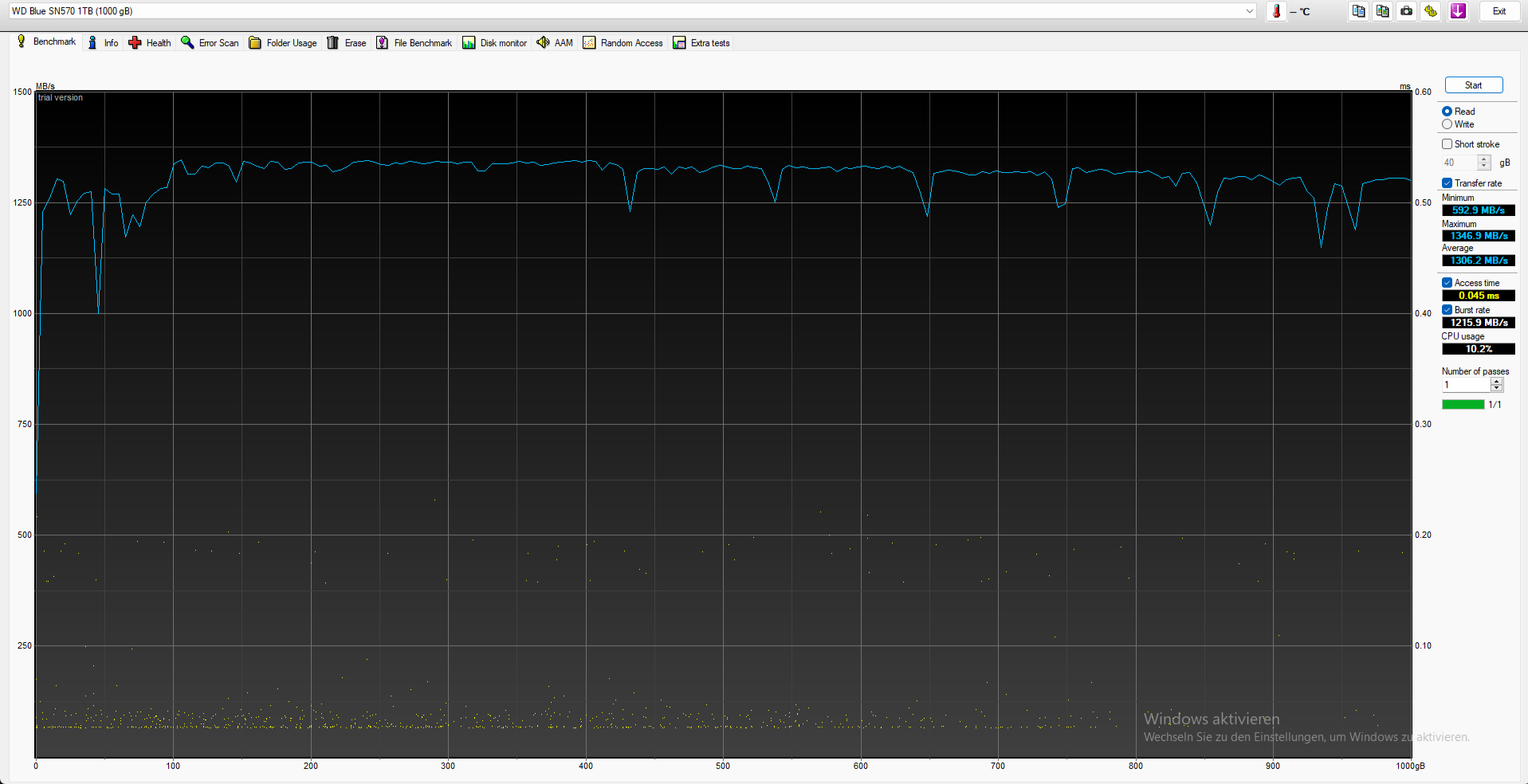

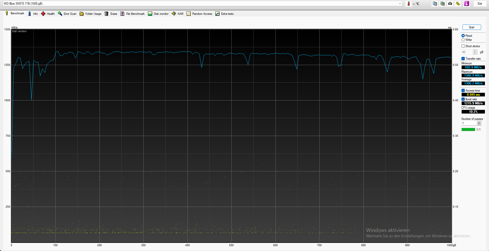

Habe jetzt eine neue m.2 und bis jetzt ist alles gut vielleicht ist der feheler ja behoben.

Die Platte ist in Ordnung.
