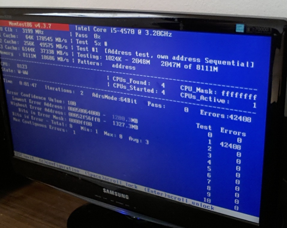

Der Memtest läuft immernoch glaube da stimmt was nicht..?
Ist es das? Command Rate (CR) 1N Auto
Was soll ich da jetzt ändern? Wo Auto steht 2N reinschreiben?

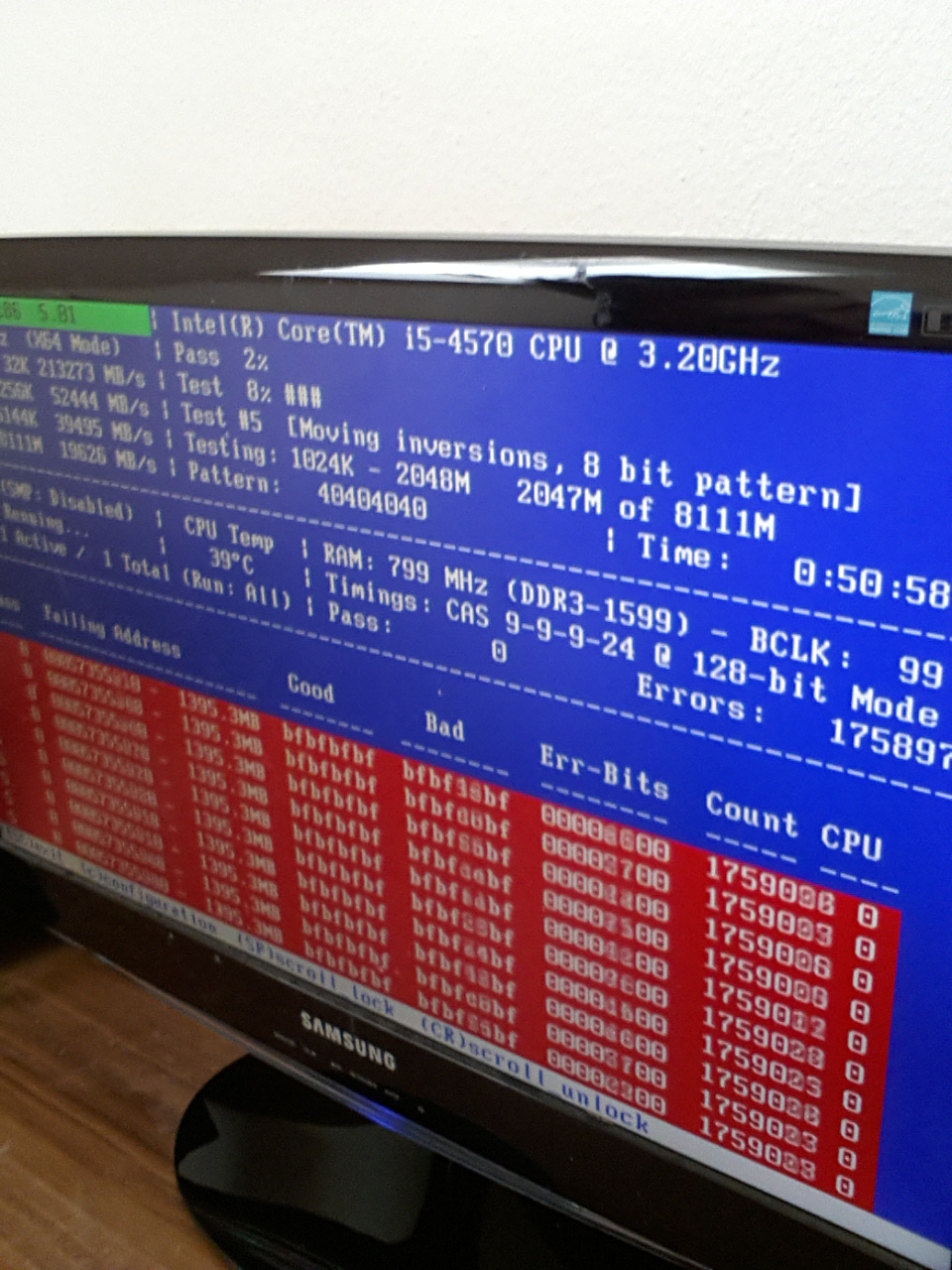

Für den Memtest86+ v5.1 den USB-Installer gedownloadet & ausgeführt.
USB an main PC angesteckt & F11 -> USB ausgewählt -> und das Programm machen lassen und so sieht es aus:
In Win komm ich rein nur nicht lange.
Okay, Du hast zahlreiche Fehlermeldungen.
Versuche es mal mit anderem RAM.
RAMs herausnehmen und in umgekehrter Reihenfolge wieder einsetzen -
und anschließend im BIOS
9-9-9-27 - TRC 36 oder41 / TRFC 160/320 / CR = 2N / bei "1333" / 1,55V-1,60V
