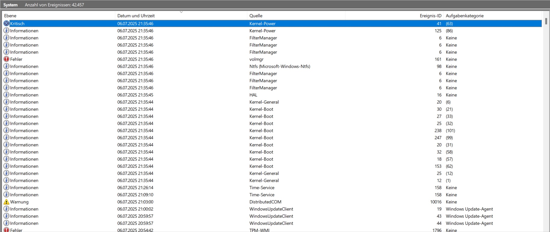

ich habe seit kurzer Zeit das Problem, dass mein PC beim spielen kurzzeitig einfriert, einen "verzerrten" Bluescreen anzeigt und danach komplett neu startet. Da ich aktuell keine Idee habe woran es liegt, wären ein paar Ideen um Fehler zu finden / auszuschließen super.

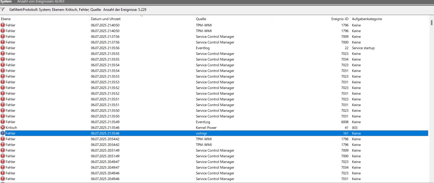

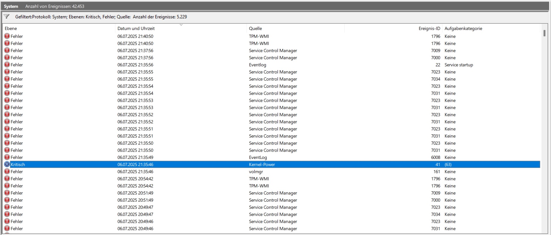

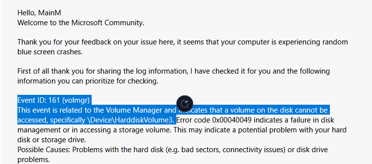

Aus derWindows Ereignisanzeige kann ich leider nichts entnehmen, was mir hilft.

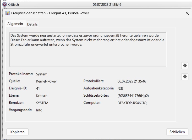

Der Absturz wird als kritische ID angezeigt, der Fehler unmittelbar davor sagt mir nichts (hat der auch mit dem unerwarteten Absturz zu tun?)
Ansonsten scheint mir unmittelbar vor dem Absturz nichts spannendes passiert zu sein.

Der Bluescreen gibt dir die Antwort. Such nach der Minidump Datei und lad sie her hoch oder werte sie selber aus (Bluescreenview)

Deine Screenshots sind ein netter anfang, aber das ist nur die Übersicht. Ohne die konkrete meldung im Teil drunter, den du abgeschnitten hast, kann man damit leider nichts anfangen

die volmgr meldung in der Ereignisanzeige ist auch sehr verdächtig in diese Richtung

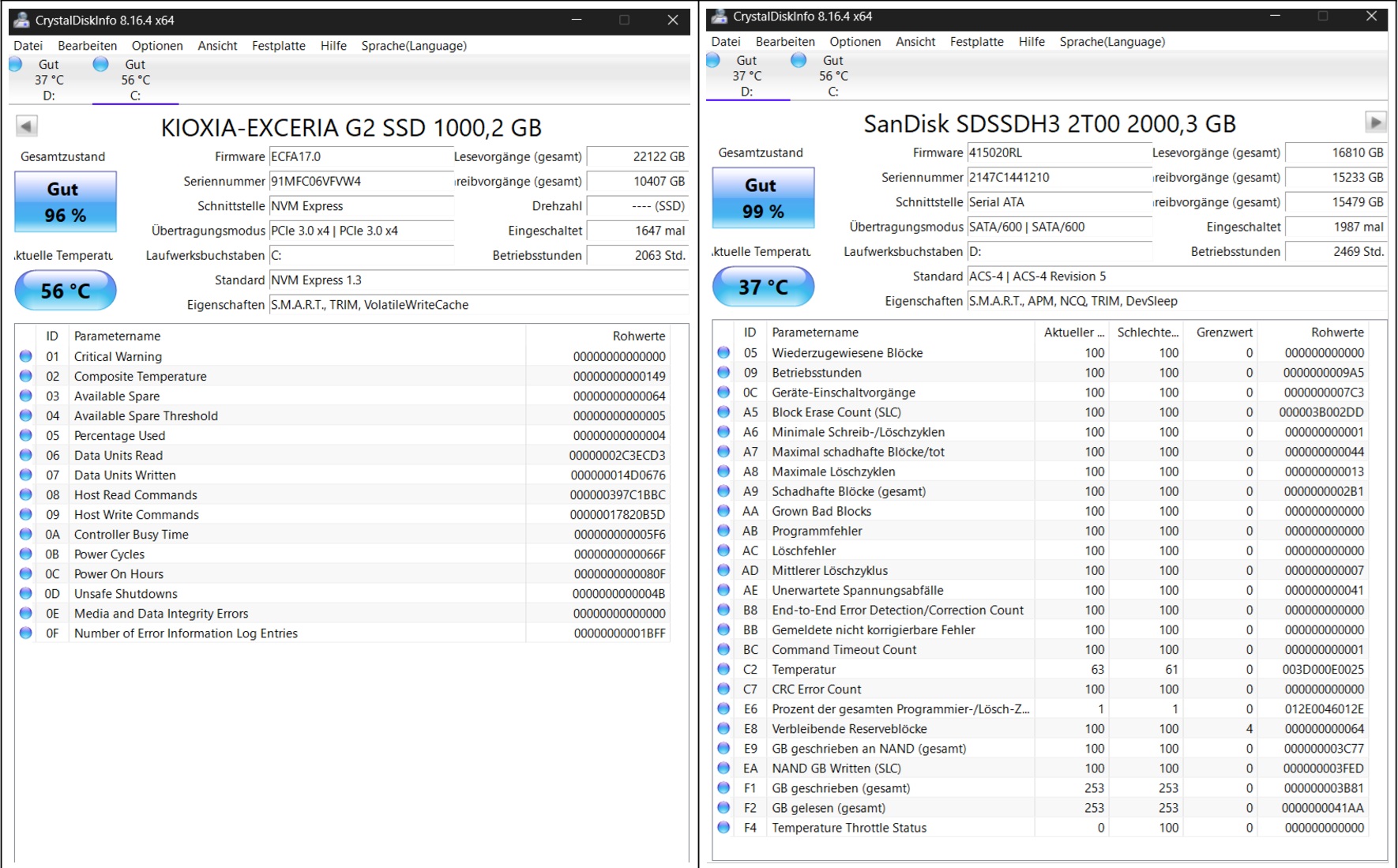

Festplatten habe ich ergänzt.
CrystalDiskInfo sieht sie noch als gut an.

Wieso lieferst du jedes Mal die Hälfte der Daten?
Die Parameter der SSD hören doch nicht bei 0F auf, oder?
Okay, dann bleibt eigentlich nur, diese mal testweise zu ersetzen.
Durch die fehlenden Minidumps ist die SSD nunmal absolut der Verdächtige Nummer 1.

Die Sandisk hat schon schadhafte Blöcke...
Und auch einige aussortiert..
Wäre bei mir der erste verdächtige.

Die Sandisk hat keine schadhaften Blöcke die nicht schon wärend der Herstellung ausortiert wurden - Grown Bad Blocks", also im Betrieb aufgetretene schadhafte Blöcke, ist noch auf null.
