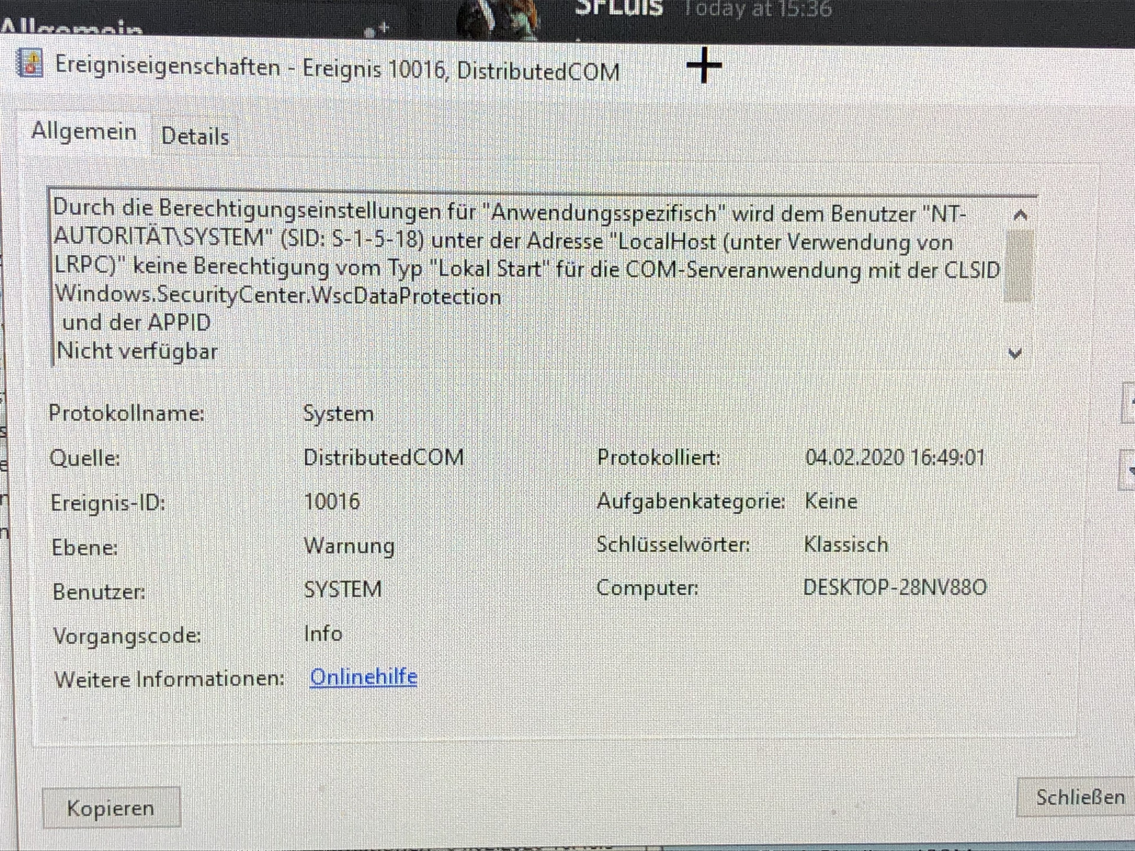

Danke für den Tipp mit dem Ereignislanzeige.
Da steht jedesmal wenn der pc abstürzt was.
Und 2 bei mir stand eben, dass mein grafiktreiber einen Fehler aufweist und da eine Neuinstallation helfen würde.

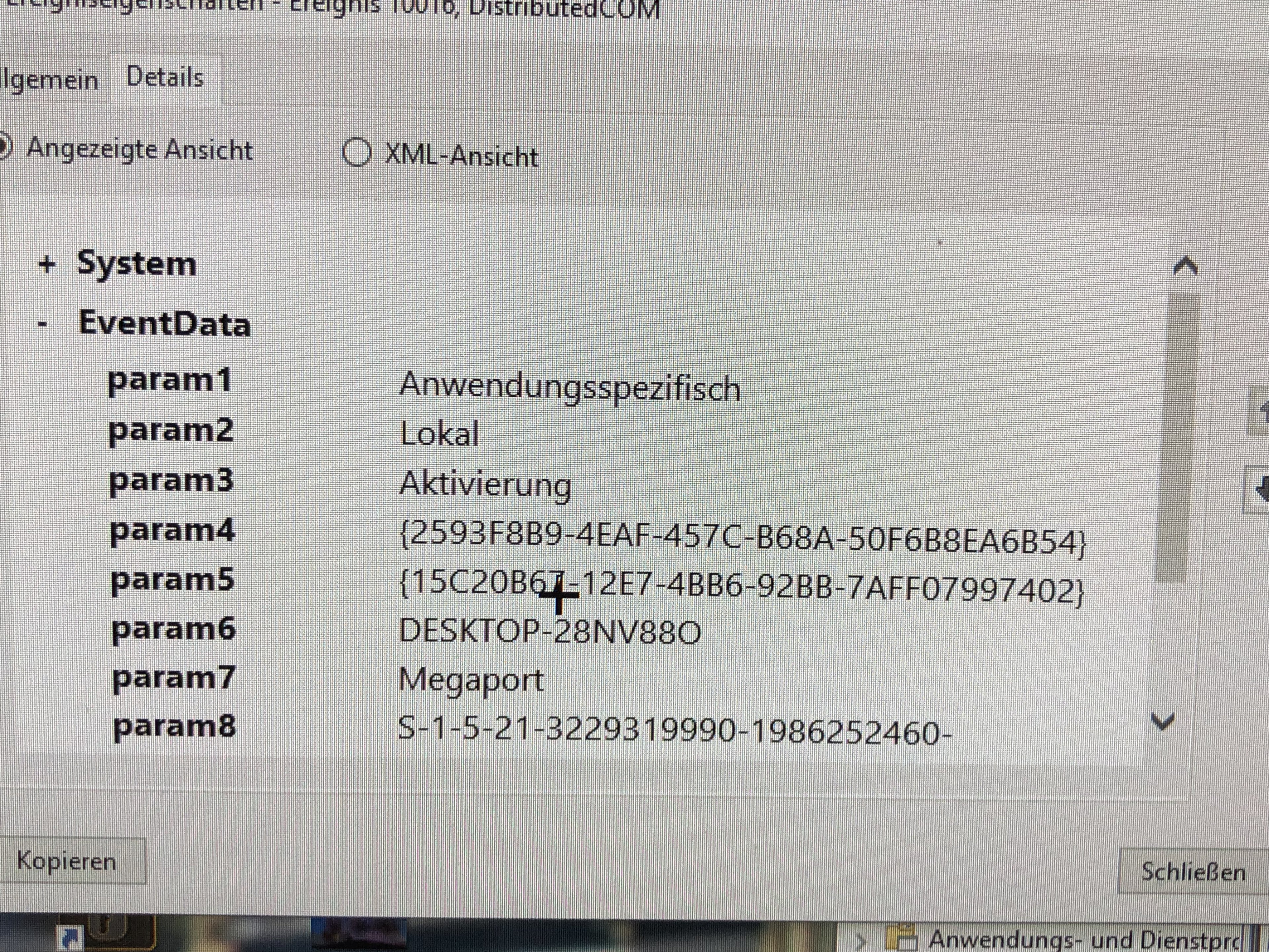

naja, distibutedcom, es gibt kein real laufendes system, wo ned irgendwelche fehler vom distributedcom drinstehen. ned wirklich hilfreich, leider.

Hilft das weiter?

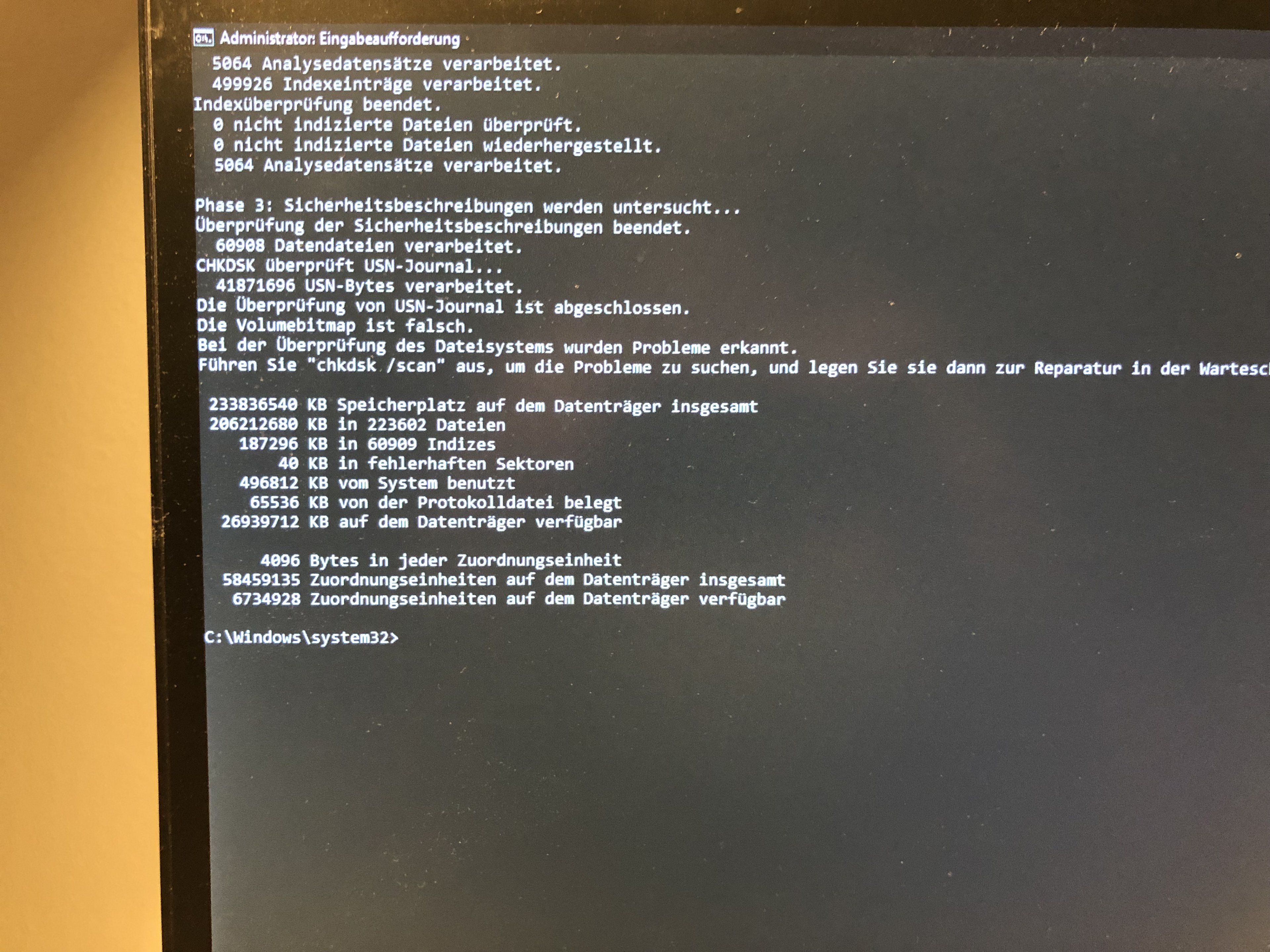

Habe jz Scannow solange gemacht bis alles ok war nur bei chkdsk kam jetzt das raus

geht auch ohne cmd:
"dieser pc" öffnen, rechtsklich auf c:, eigenschaften, reiter tools, oben auf "prüfung"
der wirsd scannen, festetellen daß fehler da sind (das sind strukturfehler, keine hardwarefehler, kommen von den abstürzen), und anbieten, die beim neustart zu reparieren. bestätigen
neustart
durchlaufen lassen
wenn wieder im windows, nochmal prüfen, wenn rauskommt: keine fehler: erledigt.
sollte man nach jedem absturz machen
grund: wenn absturz, kann windows offene datreien nimma schließen, eventuell ensteht so datenmüll.

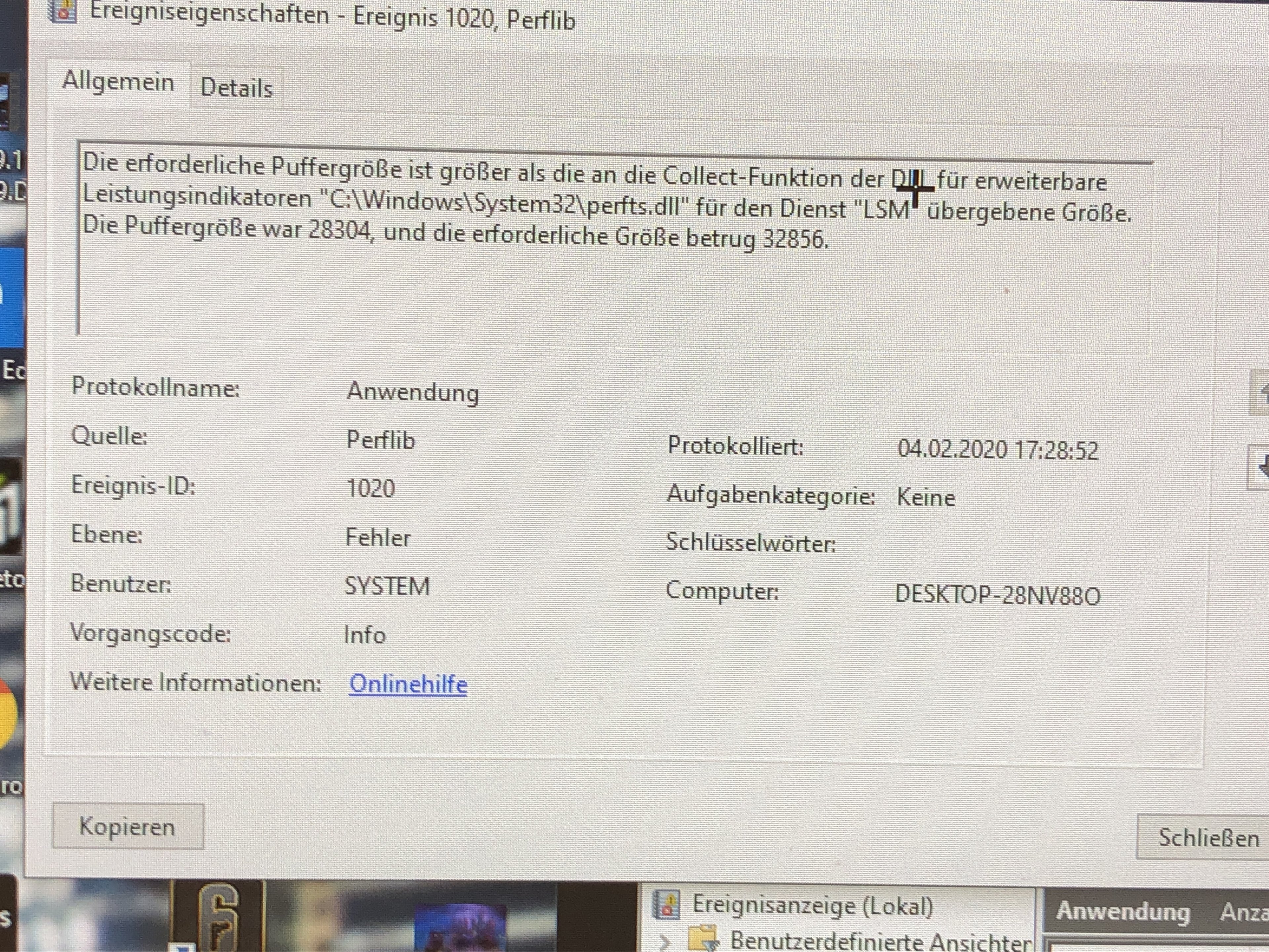

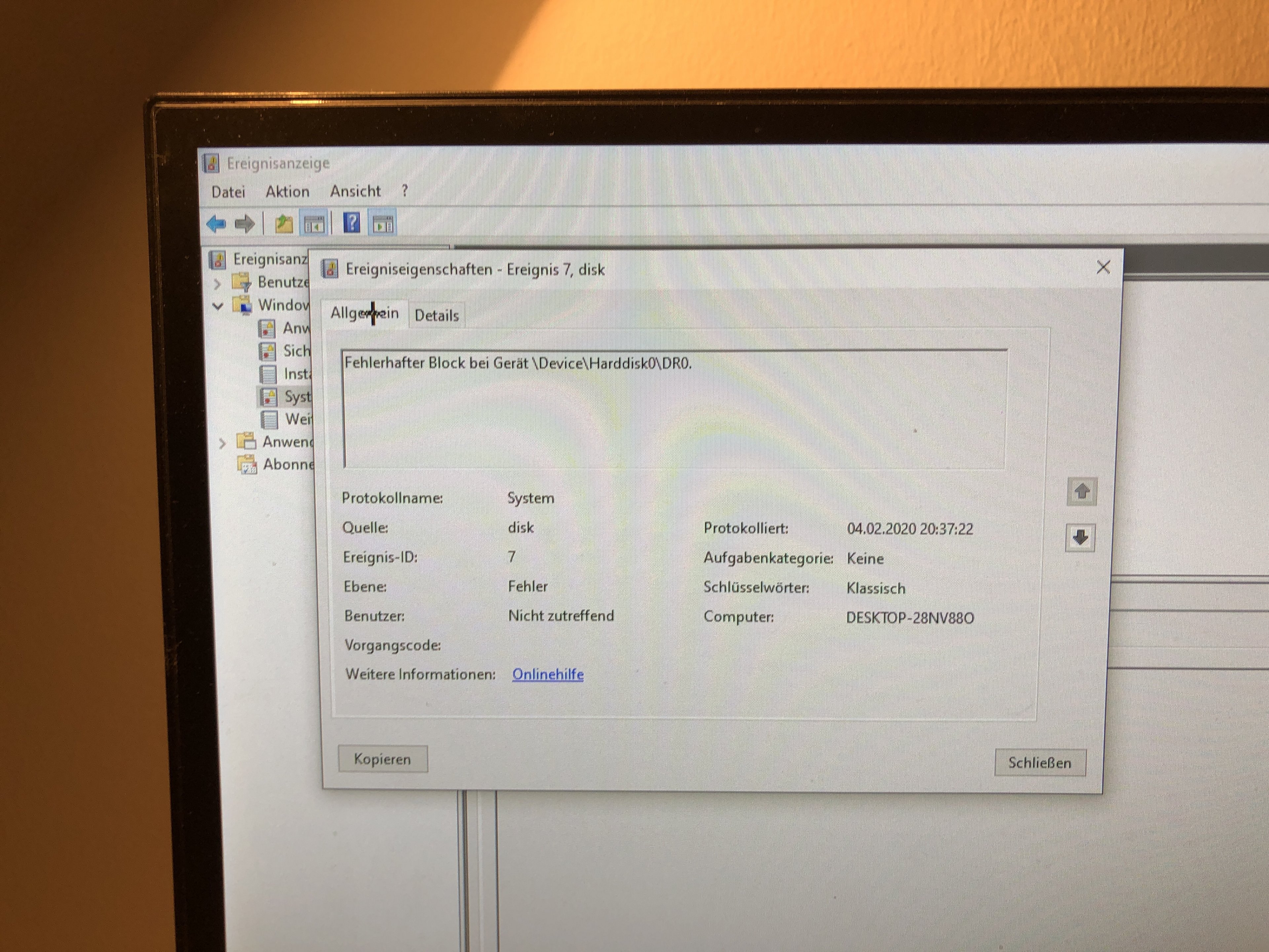

Habe jetzt nochmal Ereignis Anzeige durchforstet.
Ist das was?
naja, das ist ein hinweis auf einen fehlerhaften block auf dem systemdatenträger.
das gehört jedenfalls geprüft.
cmd als admin, "chkdsk /f /r" eingeben, ohne ", kommt hinweis, beim nächsten start, bestätigen.
beim nächsten neustart macht der wieder eine prüfung, aber diesmal mit prüfung der physikalischen sektoren, d.h. der hardware.
durchlaufen lassen, wird dauern.
falls der einen physikalisch defekten findet, sorgt es dafür, daß der nie wieder benutzt wird.
whats4 schrieb:

Also habe jetzt heute so 1,5 Stunden gezockt und es ist nichts abgestürzt oder so. Weiß jetzt nicht ob der Fehler jetzt dauerhaft Gefixed ist aber das ist ja immerhin ein Anfang.
Mal gucken wie es wird
Dickes Danke
hoffen wir mal.
aber merk dir diese relativ billigen, weil einfach machbaren, routine checks.
chkdsk /f beseitigt eben strukturfehler, mit /r testet es auf fehlerhafte sektoren.
sfc /scannow sorgt für die integrität der windows systemdateien,
auch dism und seine optionen solltest mal googeln und dich ein wenig damit beschäftigen.
das ist tauglich um vieles an einem windows mal richtigzustellen.
memtest86 ist das ultimative tool um dem speicher auf den zahn zu fühlen, weil eben bei einem ramfehler, aus welchem grund auch immer, ramdom irgendwas als symtom auftaucht.
ereignisanzeige ist oft zumindest ein hinweis, in welche richtung man schauen sollte. aber im fall ram ist es oft ned hilfreich, weil dann fehler nur symtom und ned ursache sind.
weil letztlich diagnose hauptsächlich ist, draufzukommen, was es nicht ist, ausschlußprinzip.
d.h. eine kleine, billigste 20€ ssd daheim zu haben, mit der man eine testinstall machen kann, um mal festzustellen, hardware oder software?
in summe halt ein satz hausmittel, die man quasi parat hat.
