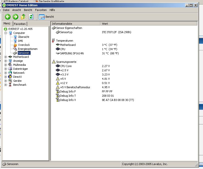

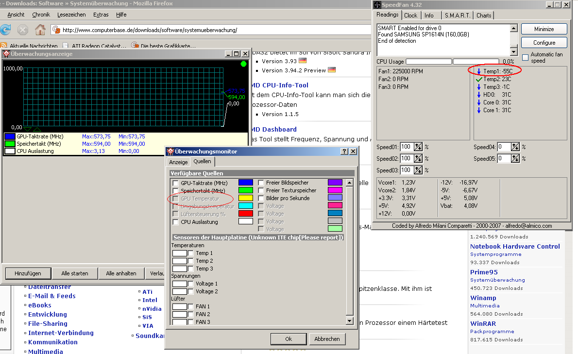

Die Prozessortemperatur scheint ok zu sein. Die GPU kann ich leider nicht messen, ich weiß auch nicht warum. Und Speedfan zeigt mir, dass "Temp1 -55C°" beträgt:freak: kann doch nicht sein. Und wenn ich die Platine der Grafikkarte anfasse, ist sie nur Handwarm, aber der Northbridgekühler ist so heiß, dass man nicht lange die Finger drauf lassen kann.

lad dir mal everest und mach damit nochmal nen screen von den temps

Unter Everest zeigt er auch falsche Werte an

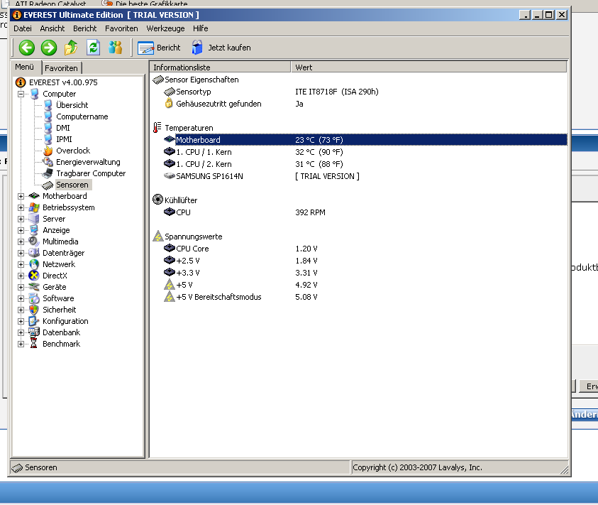

Versuch mal die Ultimate Edition von Everest in der aktuellsten Version. hat zwar nur einen begrenzten Funktionsumfang in der Trial-Version, aber fuer diesen Zweck jetzt reichts allemal.
Die Home Edition wird seit einiger Zeit nicht mehr weiterentwickelt und unterstuetzt daher aktuelle Hardware nicht/nicht voellig.

Everest Ultimate zeigt mir, dass das Motherboard nur 22C° warm ist, aber wenn ich den Kühler der Northbridge anfasse, verbrenne ich mir fast die Finger :king: :freak:
