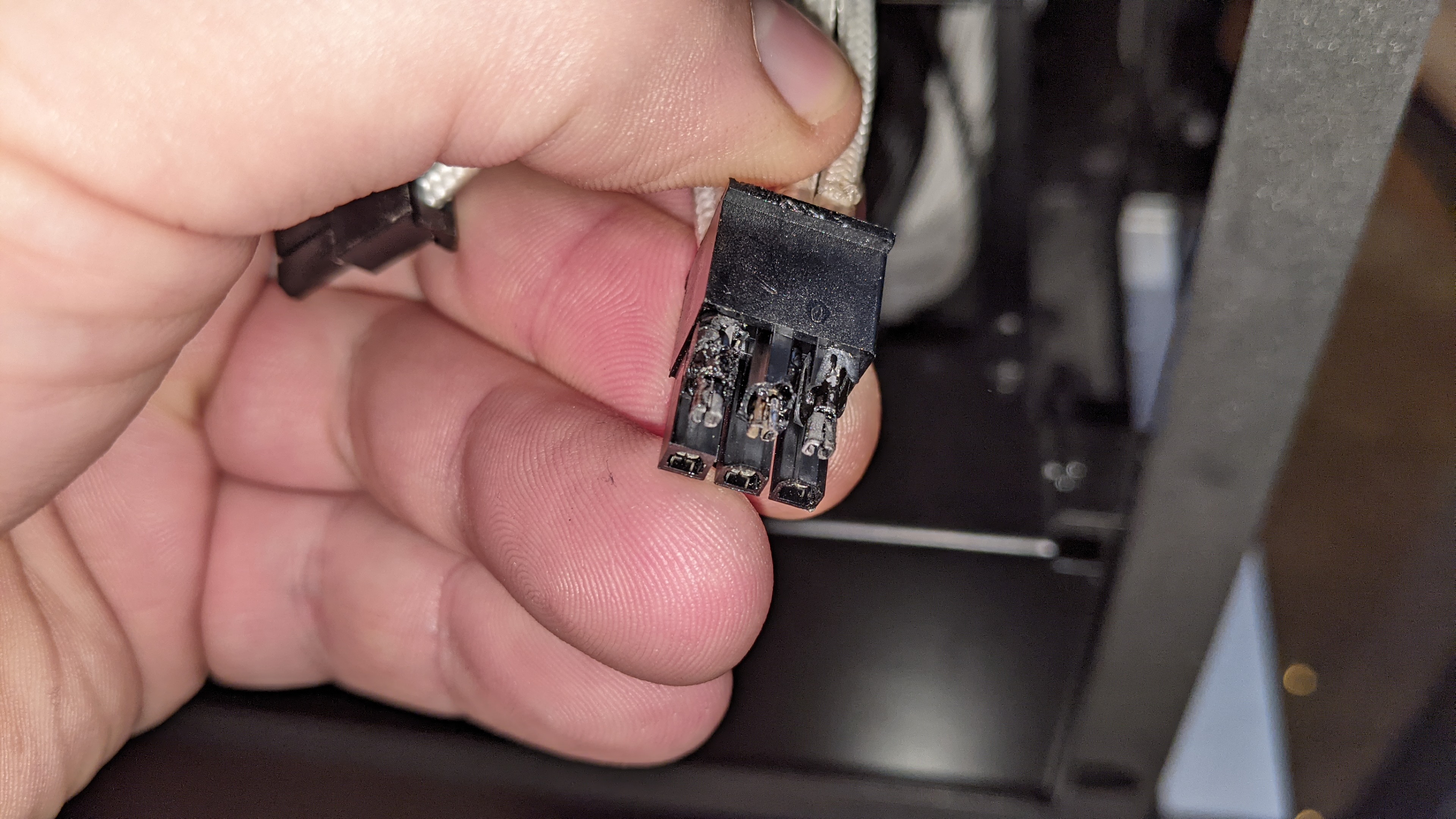

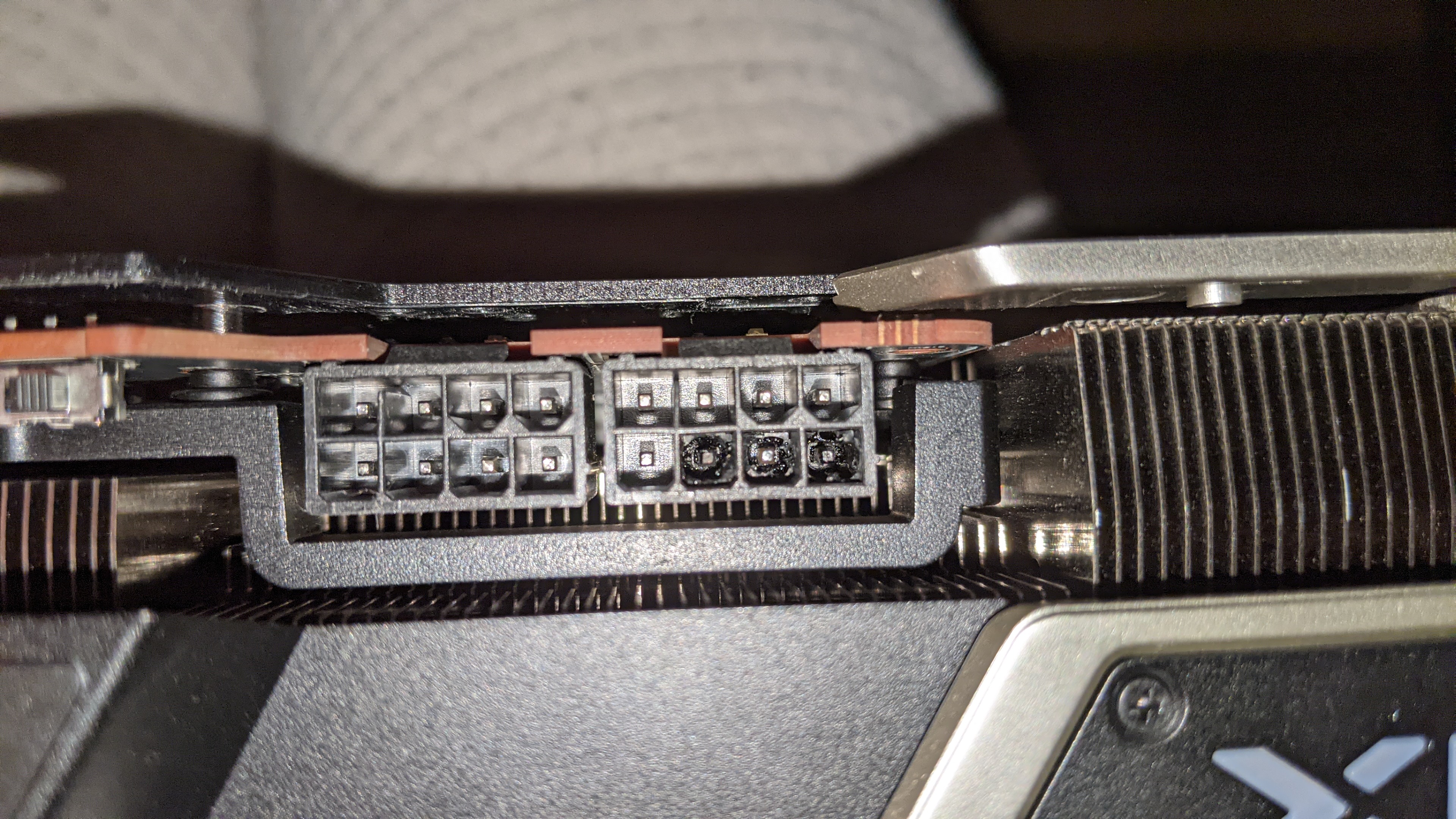

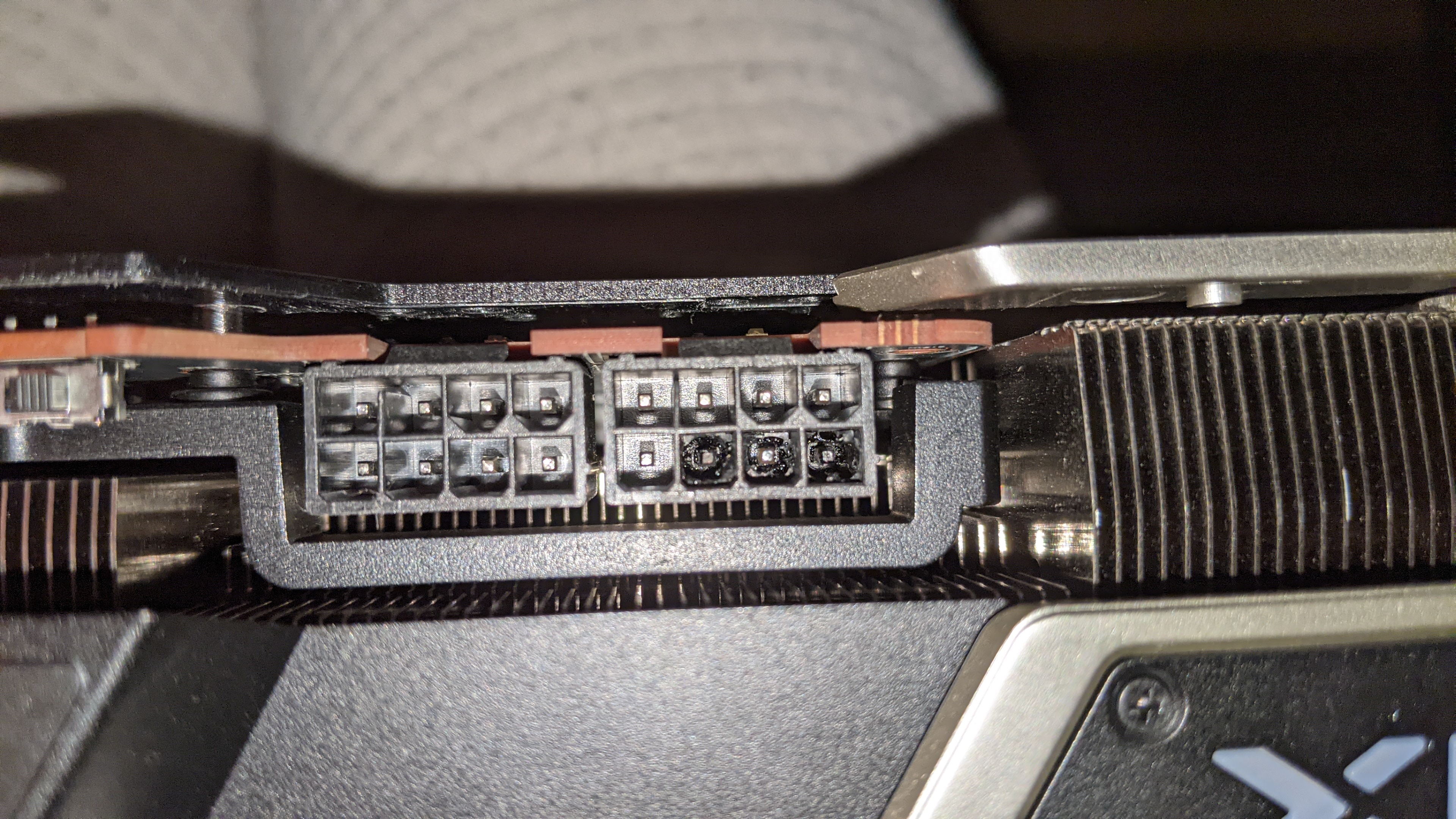

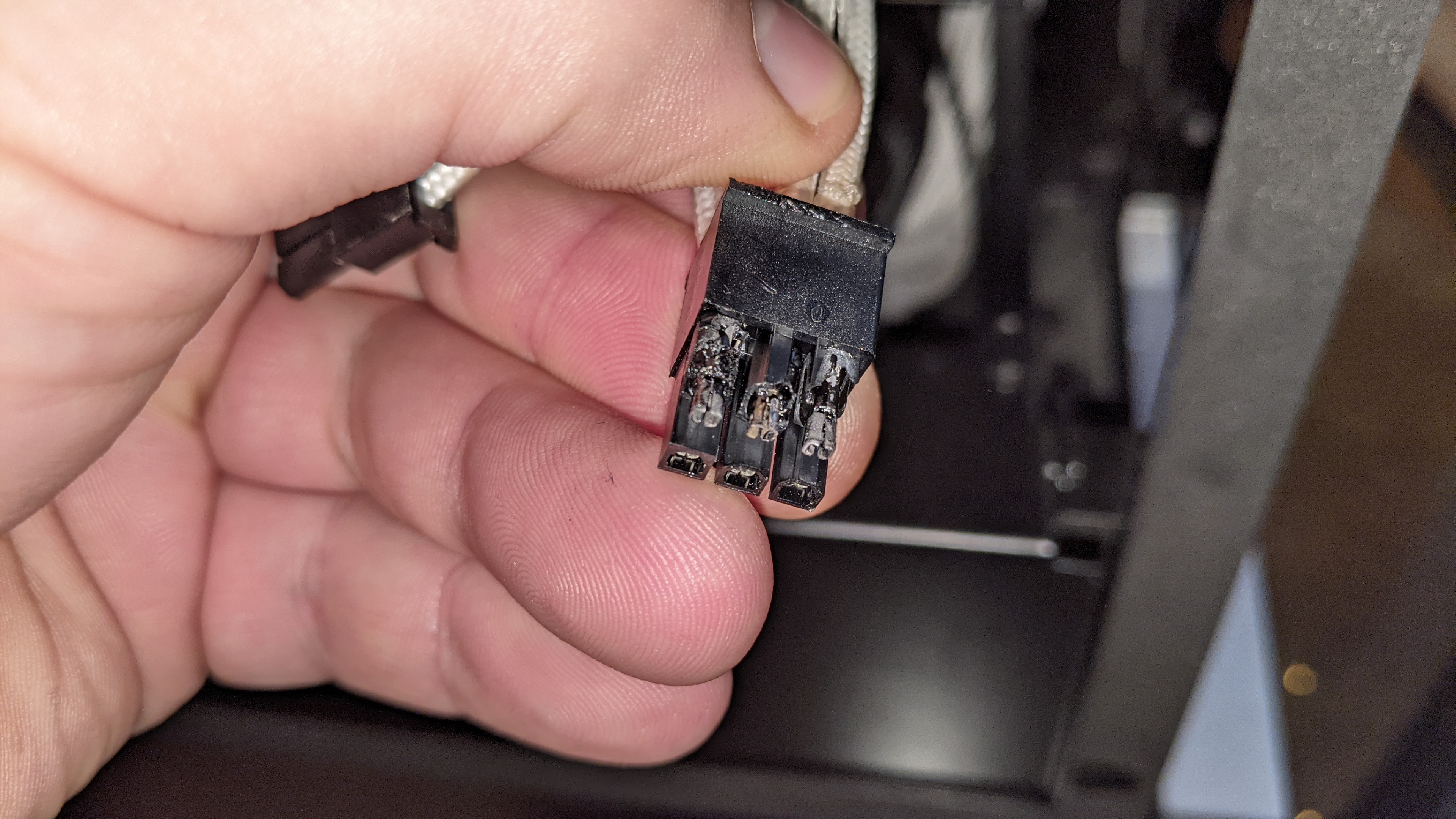

Am RAM lag es nicht. Ein 8-Pol-Stecker ist angeschmolzen obwohl korrekt angeschlossen. Lief jetzt auch ein Jahr problemlos. Karte ist auf dem Weg zurück
Immer schön reinstecken bis es Klick macht und die Frage wäre ob das vielleicht von den billigen Extenderkabeln aus Ali/Amazon Express gekommen ist wofür die Karte ja Nichts kann.
