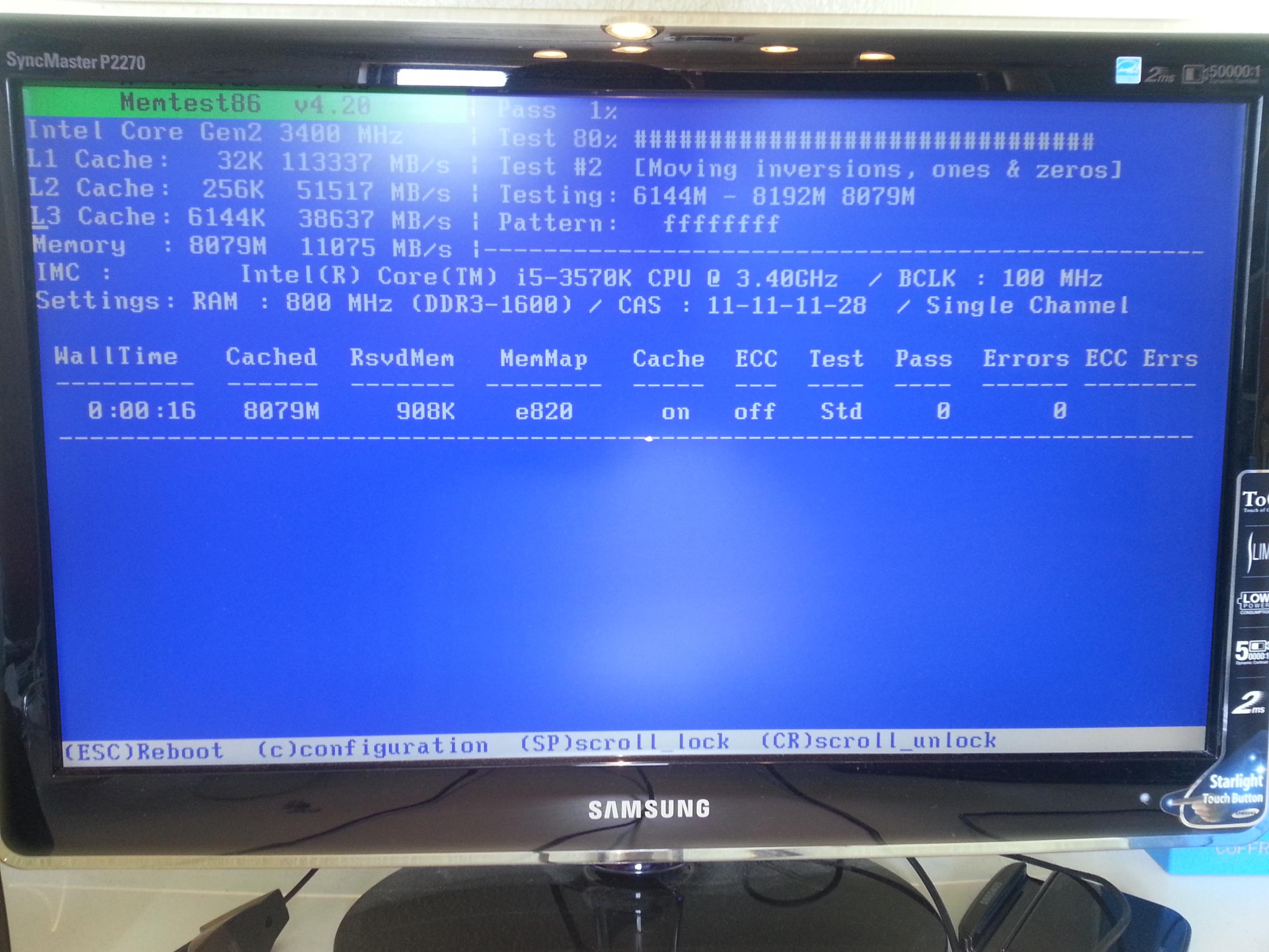

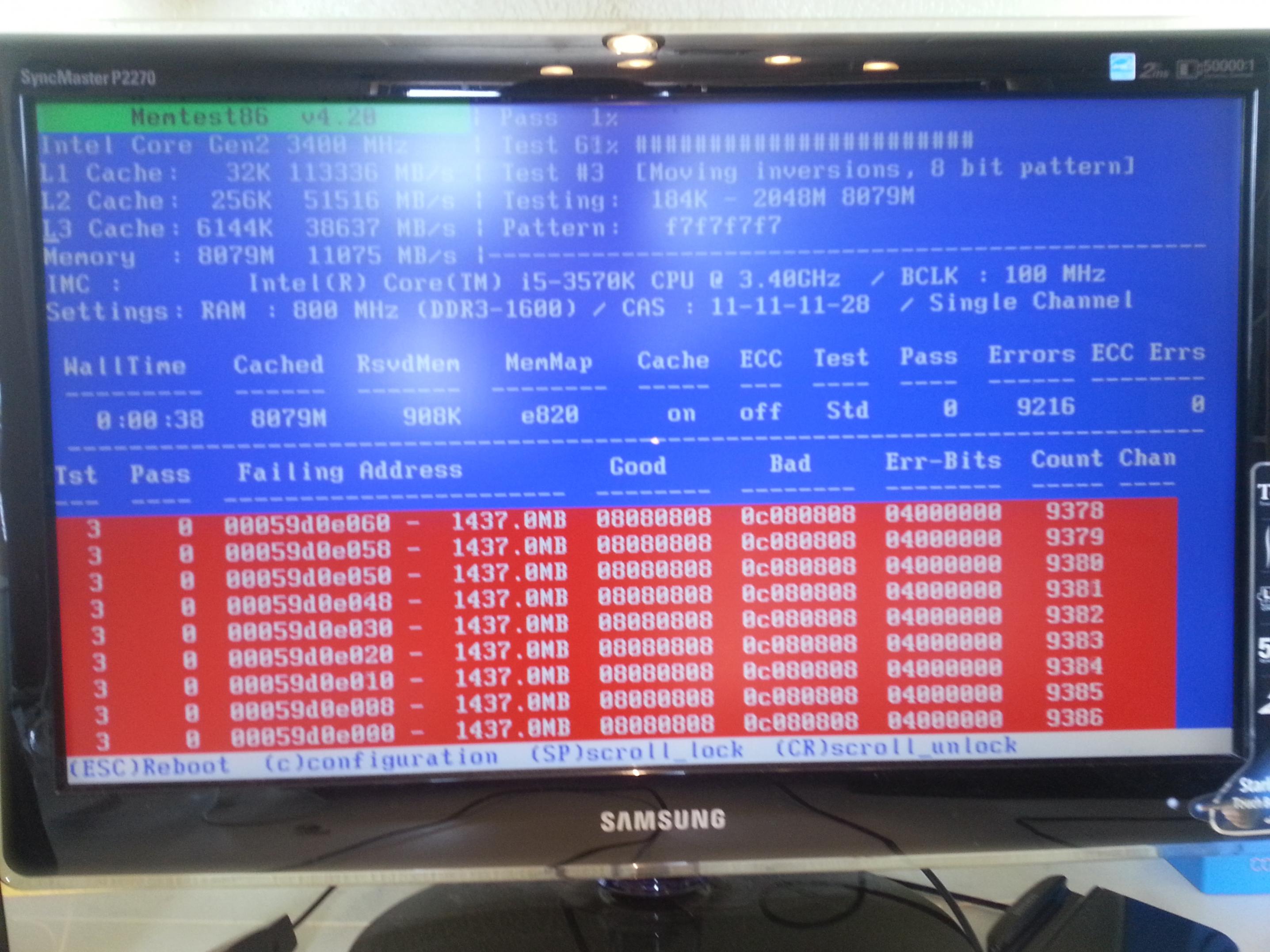

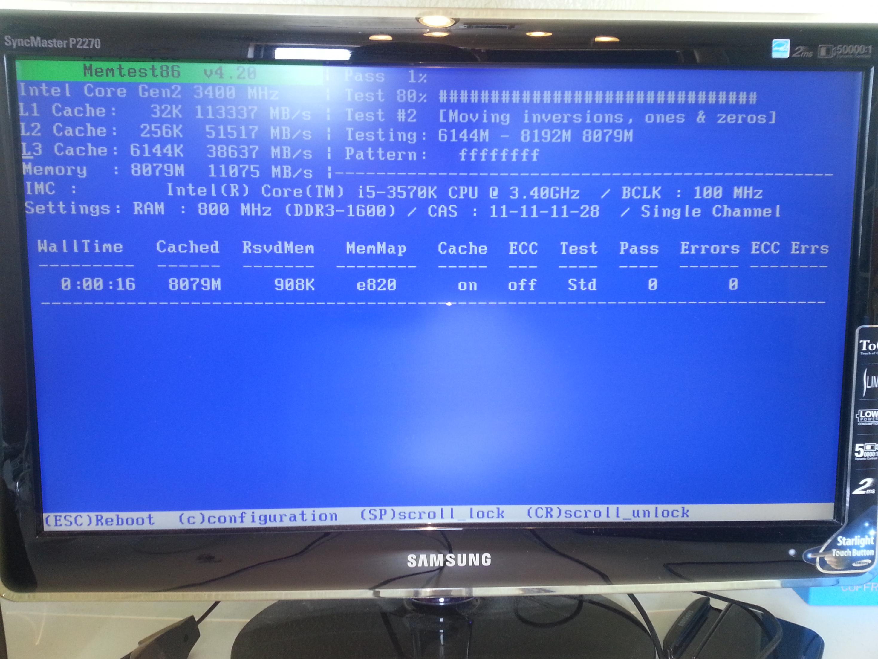

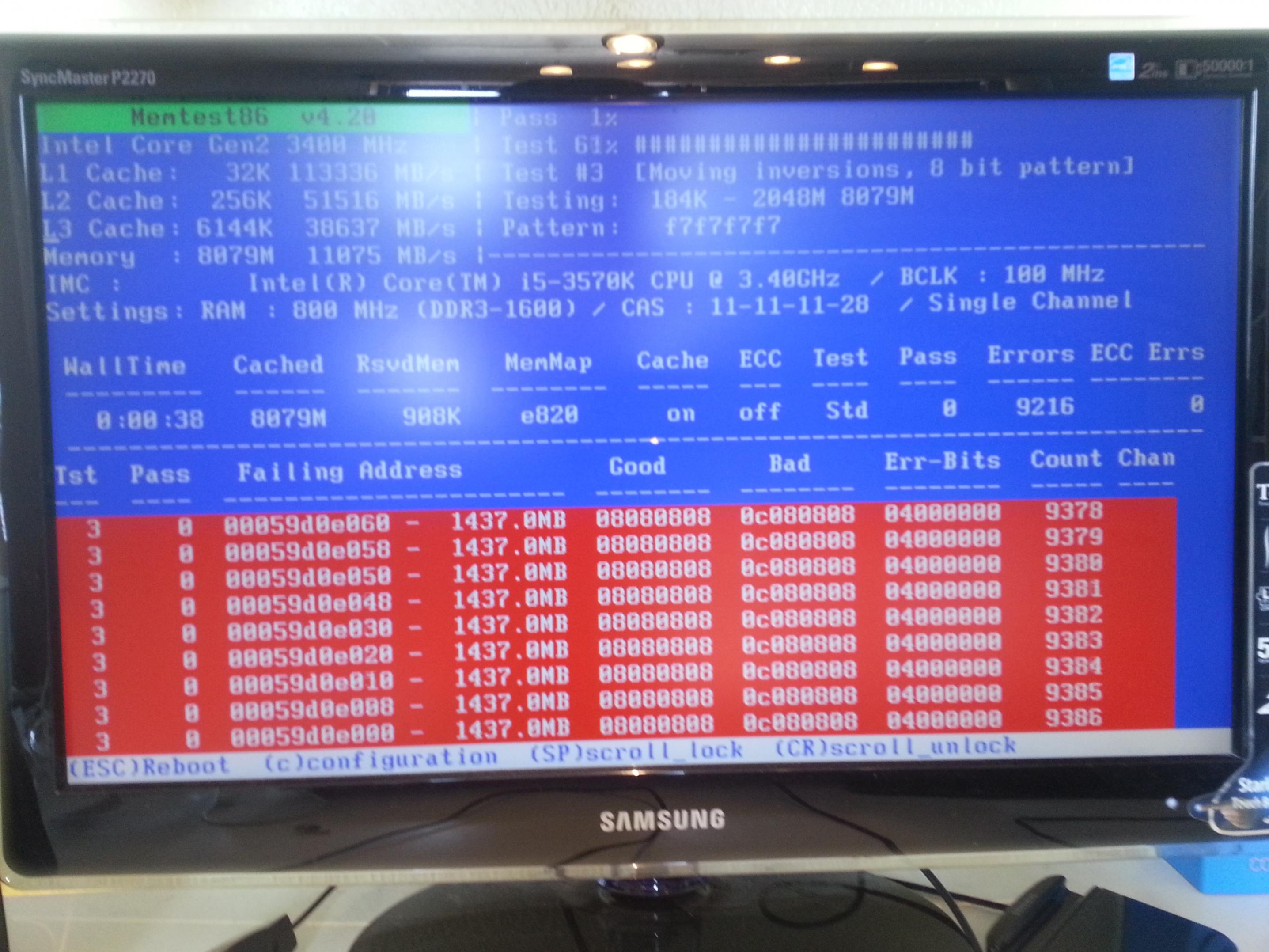

Das habe ich gemacht, bei einem hat memtest nichts zu bemängeln bei dem anderen schon.
Hab den defekten jetzt erstmal draußen gelassen.

Test mit dem Heilen RAM
Test mit dem defekten RAM

Ja da scheint wohl der eine Riegel kaputt zu sein. Sollte aber über die Garantie machbar sein.
