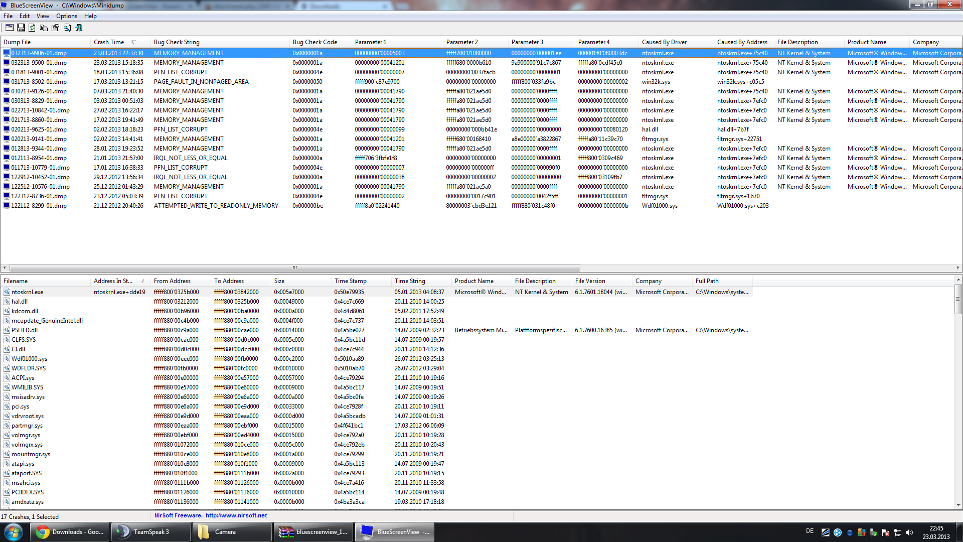

Damit kannste die Bluescreens auslesen.
Und ja, Hardware wäre wichtig.

Bitte benutzt doch wie oben angegeben das Programm "BlueScreenView", damit kannst du sie auch im Nachhinein auslesen und wir können dir schneller helfen.

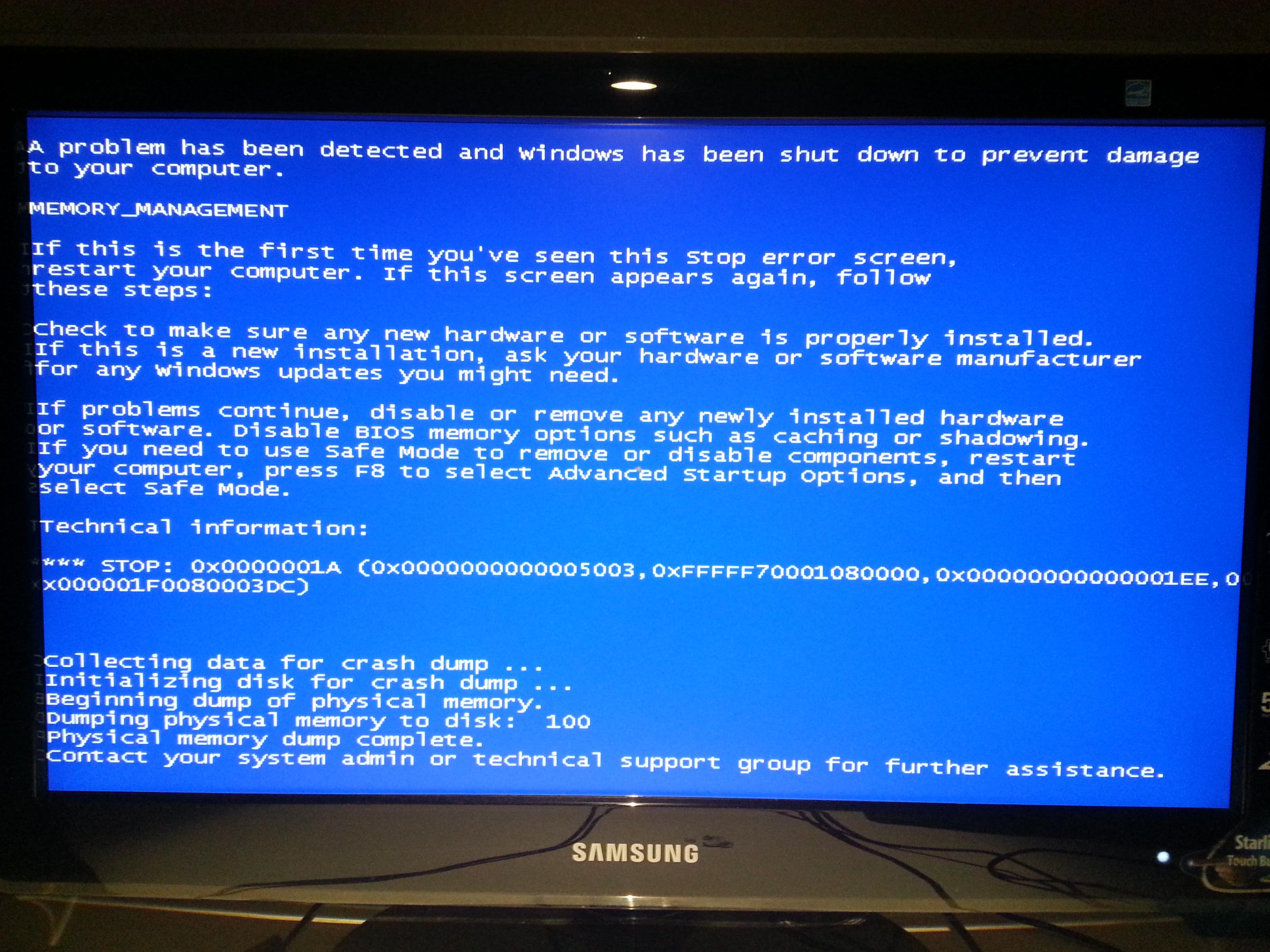

So sieht der Bluescreen aus :/

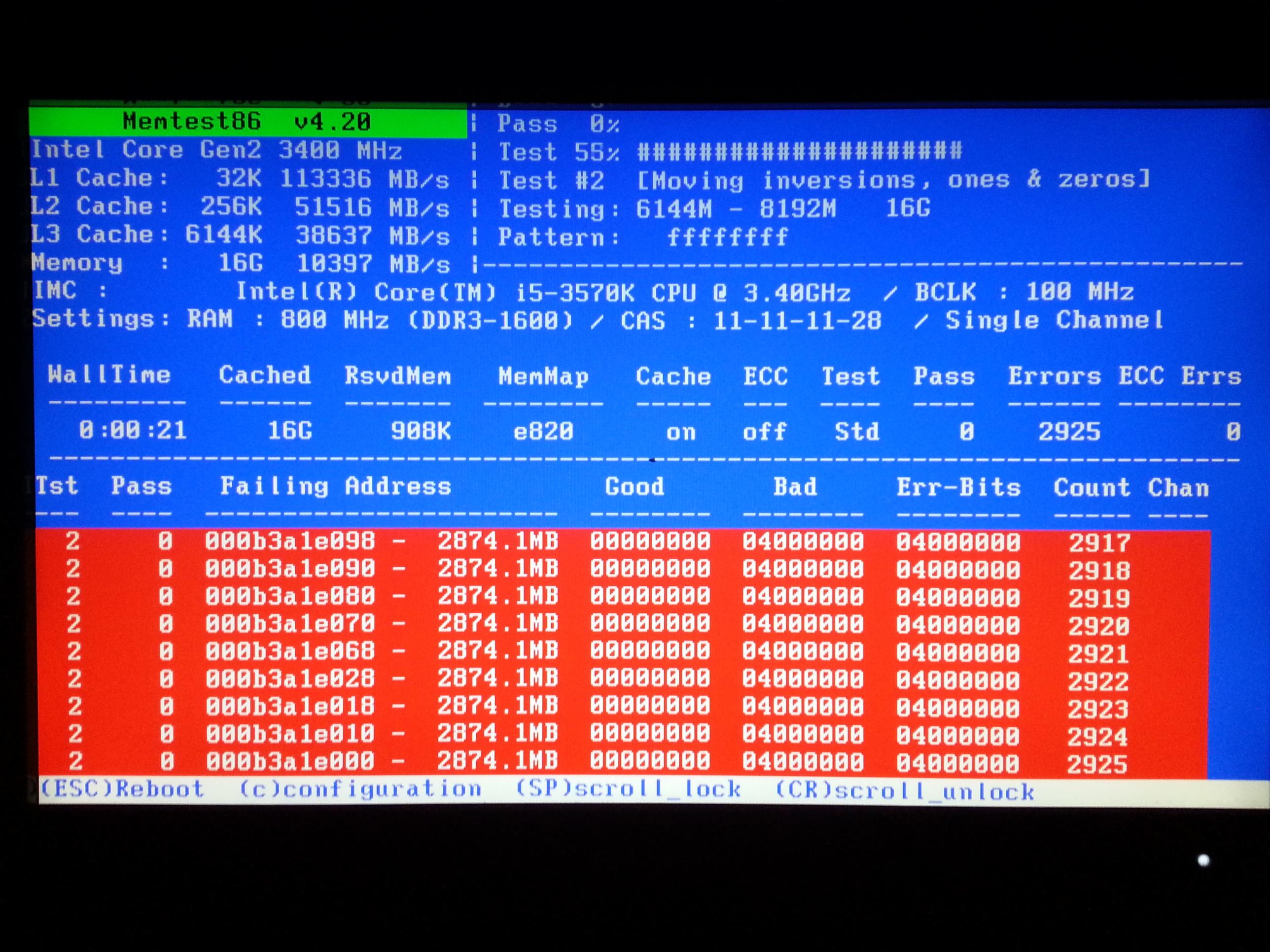

Hier ist das "Ergebnis" von Memtest86+
sieht ziemlich Rot aus :S
Das ist wohl was kaput.
1.) Alle RAM Riegel raus, bis auf einen, dann wieder memtest,:
2. falls Error -> Riegel wohl kaputt
3.) falls kein Error -> anderen Riegel testen
4.) Riegel raus, anderen rein
5.) 2 - 4 für alle Riegel wiederhohlen
a) keine Errors mehr => wohl zu wenig Spannung auf den Riegeln für Vollbelegung => Spannung leicht erhöhen
b) Error nur bei einem: kaputter Riegel => neuer RAM
c) Error bei mehr als einem oder allen => 1 -5 blos mal mit einem anderen Slot

Zu den BSOD: Die sehen alle nach RAM aus.
