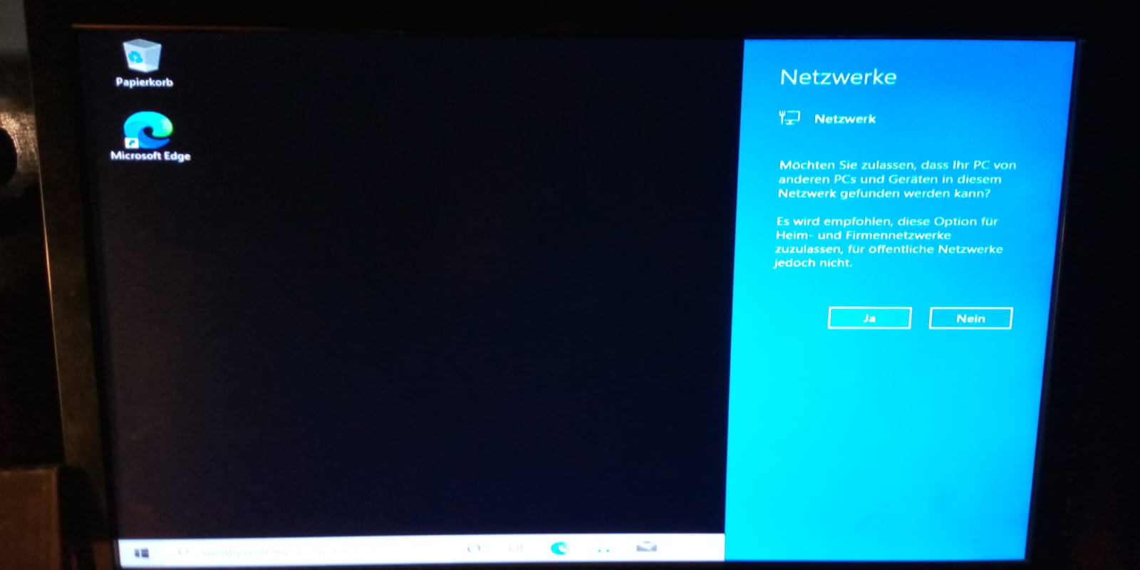

Also scheinbar hat das setup trzdem iwie halbwegs funktioniert, weil ich zum desktop komme (Anhang). Sehr komisch. Wie gehe ich jetzt vor? nochmal von vorn?

Zulassen und weiter. Rennt ja offenbar. Die Frage ist ob er nochmals abstürzt. Mache das Setup fertig und installier die Dinge die Schildkröte gelistet hat.

Läuft jetzt in Windows alles ordnungegemäß? Weiter JA geklickt hast du ja wohl und den Netzwerktreiber installiert, oder? Momentan stimmt doch alles. Ein Desktopbild ist ja noch nicht ausgewählt worden.
Dann fängst du mit den Installationen an ... nach der Reihenfolge ... 1-4.
Und 5. dann alle Windows Updates installieren ... aber erst im Anschluss.

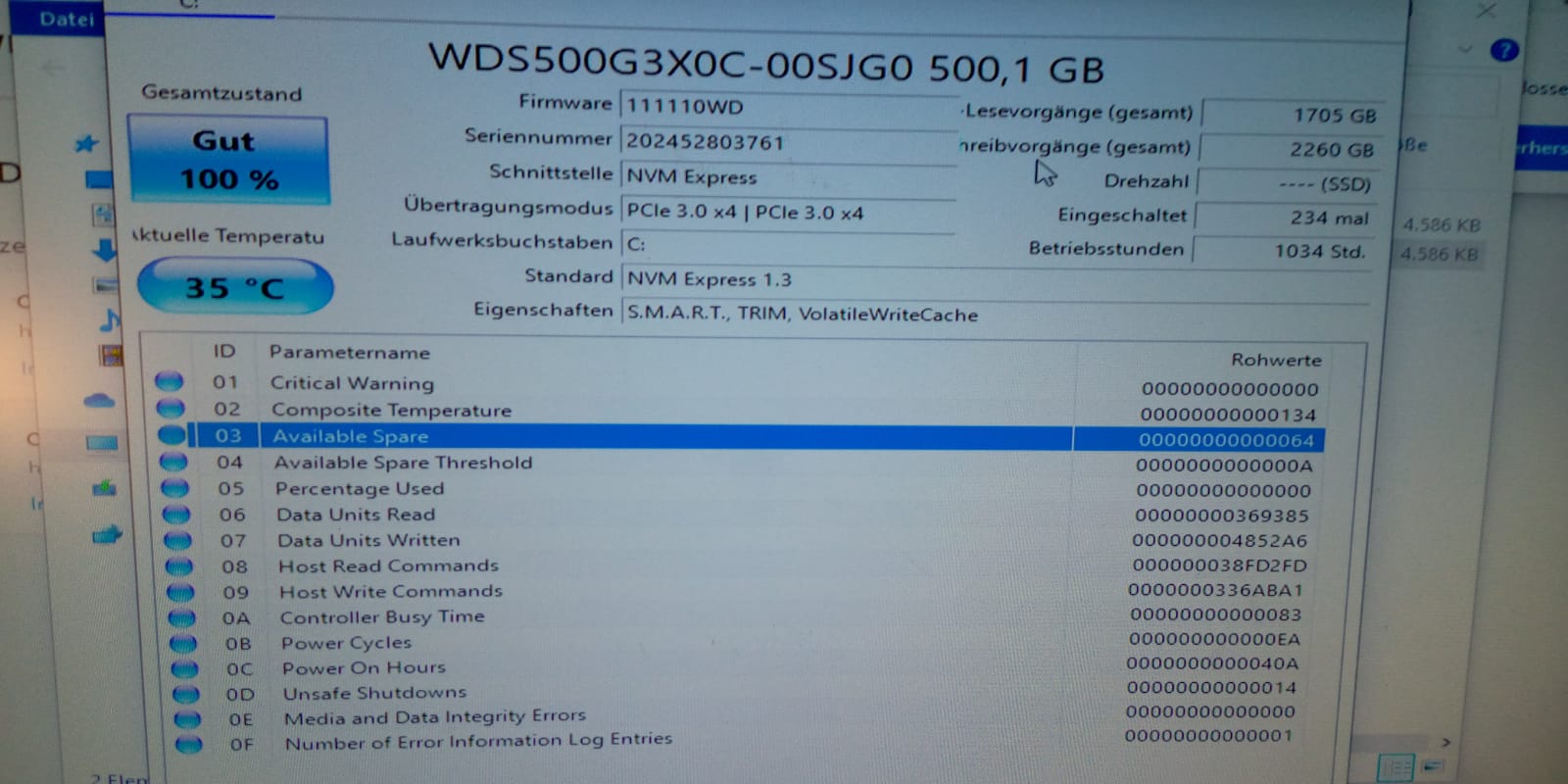

ich hab jetzt meinen PC neugestartet und neben dem einfrieren ist er auch durch den Fehler von #44 mehrmals abgestürzt, lag also nicht an windows. ich habs aber hinbekommen, rechtzeitig crystaldiskinfo zu installieren (Anhang). reicht das bild oder muss ich noch tests oder so mit crystaldiskinfo durchführen?
wenn du noch die alt cpu und graka versuchen würdest, könnte man ziemlich sicher annehmen dass das Board schuld ist und zu Mindfactory einsenden.
Reaktionen: Schildkröte09
