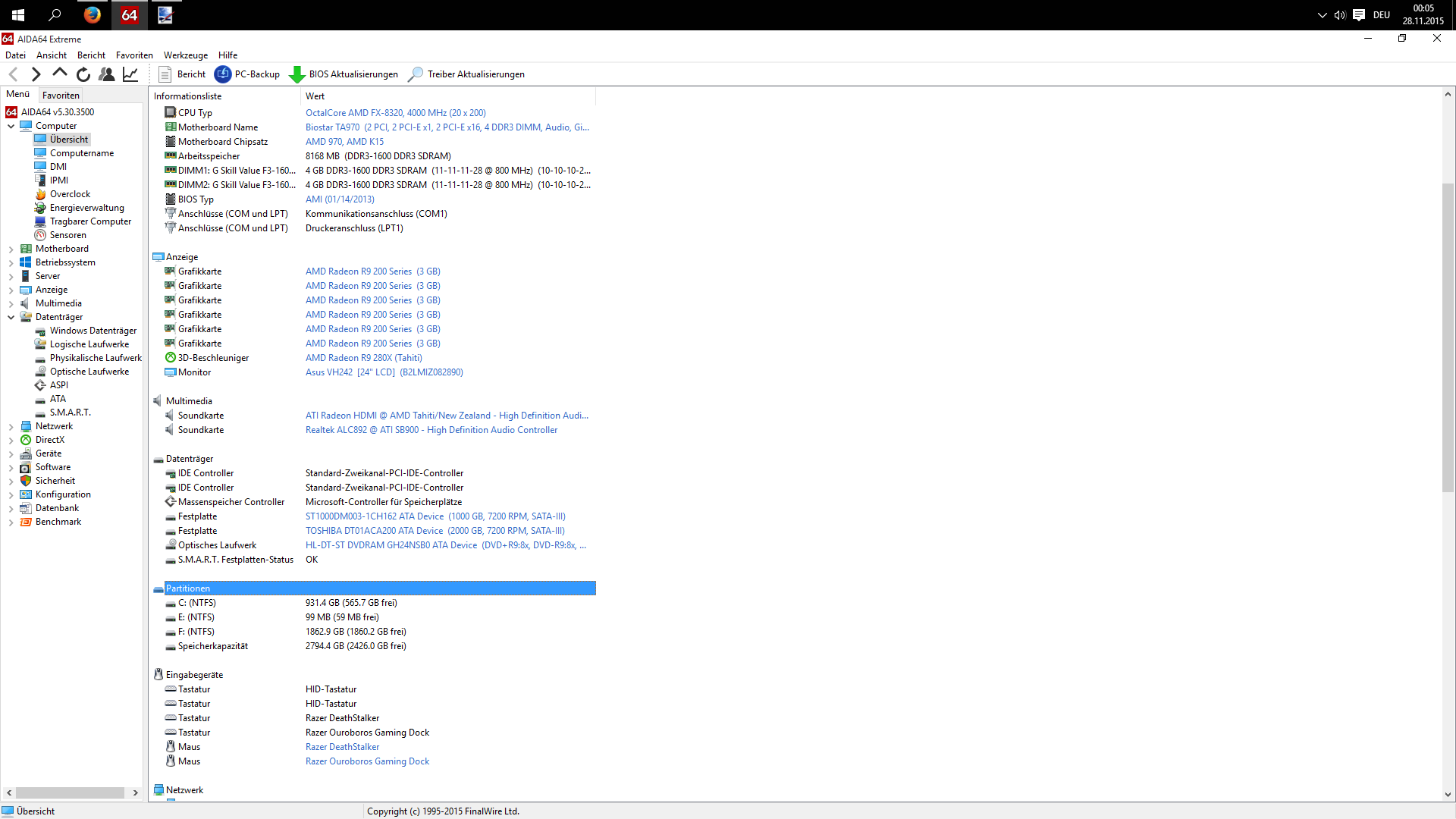

hier nochmal meine pc daten wenn das hilft

So wie du es beschreibst, kommt eher ein Softwareseitiges Problem in Frage. Hast du mal den Browser gewechselt? Also einfach Aufpassen, mit welcher Softwarekombi das Passiert.
Die Temperaturen bei dir sind ja in Ordnung. Wie ist die genaue Bezeichnung des Be Quiet NT´s? Offenbar ist es Älter, ich wüßte jetzt nicht, daß die Aktuell ein 550 Watt NT im Programm haben.
Ich kann mir aufgrund deiner Beschreibung jetzt eher nicht Vorstellen, daß es ein Board-Problem ist. Zumal die Abstürze viel zu Selten sind.
