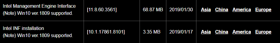

Welches W10-Build war drauf? Welches W10-Build hast Du denn installiert?
BIOS F22? Der ganze Intel-INF-Krams vom Bretthersteller?

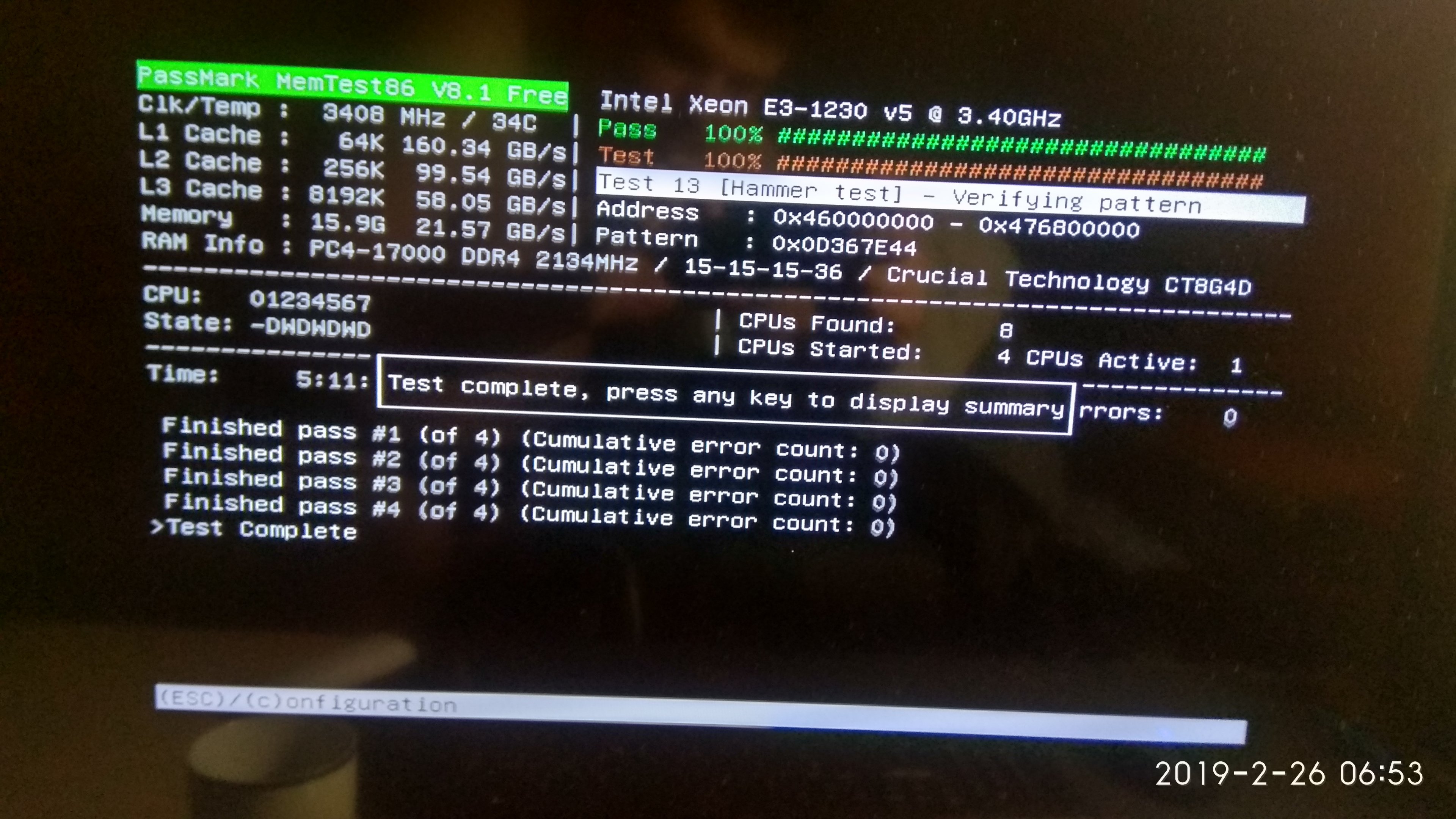

Ergebnis von Memtest86 ist fehlerfrei @whats4

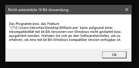

das ist ein flash für DOS
du mußt einen bootfähigen dos datenträger erstellen, und dann den inhalt vom zip draufkopieren.
wennst davon bootest, wird das flash per autoexec.bat azsgeführt.
falls du geringfügig jünger bist:
die autoexec.nat ist eine art autostart im dos. jeder befehl, der da drinsteht(ist eine textdatei) wird in der reihenfolge "von oben nach unten" abgearbeitet.
andere methode: du gehst ins bios, rufst das wahrscheinlich vorhandene flashprogramm aus, wählst manuell "X150PWS.F22" (d.h das zip vorher entpacken!) und los gehts.
nacher: geh ins bios, kontrolliere ob version jetzt "f22", und wenn das passt, gehst auf "standardwerte laden" und sicherst.
danach nochmal rein, kontrollieren, ob dinge wie ahci und ram settings korrekt sind.
