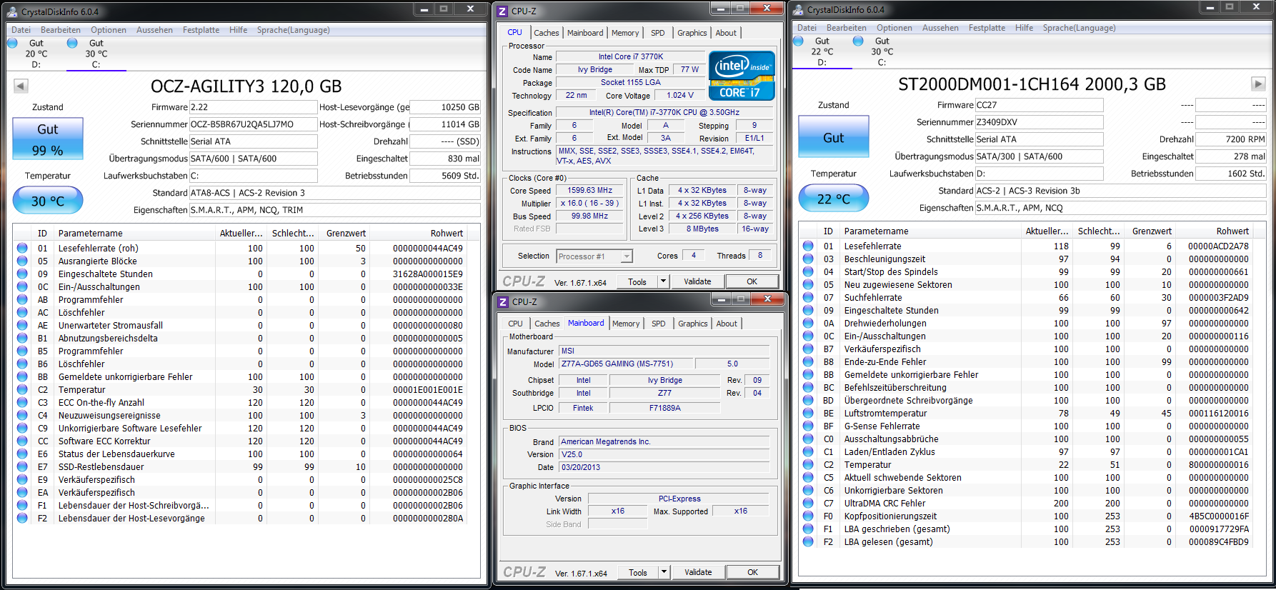

gibt es eigentlich ein programm um ssds auf fehler zu testen?
Hoffentlich nicht die aktuellste Nvidiatreiberversion...nutze selbst immernoch 331.65
OCZ hat mit einer Reihe von SSDs Probleme gahabt. Ob deine dabei ist kann ich nicht sagen.
Vielleicht gibt es ein Firmware Update für die SSD.

thompson004 schrieb:
@thompson004
wie gewünscht
emeraldmine schrieb:
@emeraldmine
funktioniert leider nicht. über das msi eigene tool habe ich es 4 x probiert, aber nach jedem nötigen neustart ist immer noch das alte drauf, und nicht das neue installiert. von hand verweigert es die installation wegen 64 bit

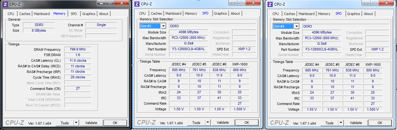

ich schau nochmal ins Handbuch...
Evtl. solltest im BIOS ein X.M.P. Speicherprofil für DDR3-1600Mhz einrichten, dann sind die Latenzen niedriger als bisher und
alle DRAM Einstellungen automatisch richtig eingestellt.

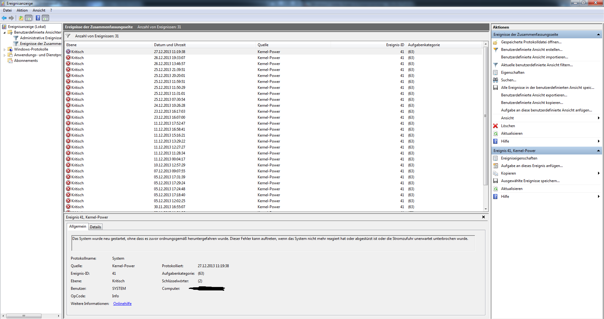

Der PC fährt automatisch erneut hoch? dann muss es ein Bluescreen sein. schalte mal den automatischen Neustart aus und stelle ein, dass er ein kleines Speicherabbild speichern soll (das ganze unter Systemsteuerung-System und Sicherheit-Erweiterte Systemeinstellungen-Starten und Wiederherstellen)

Ok, schau lieber unter Administrative Ereignisse mal nach oder unter C:/Windows/Minidumps, wenn dort Files drin sind hol dir Bluescreenview und mach nen Screenshot davon ;)
dort sind leider nur welche vom märz 2013, und älter (obwohl das system ende november neu augesetzt wurde und die ssd formatiert...

Das kann sein, ich hätte ohnehin auf die Graka getippt, und du hast ja laut Ereignisanzeige seehr viele Bluescreens gehabt, also wer weiß ;)
