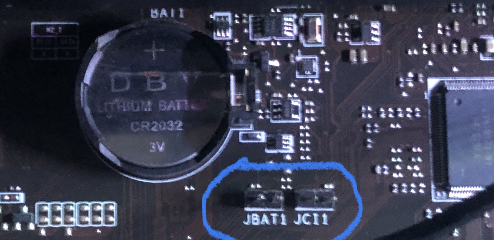

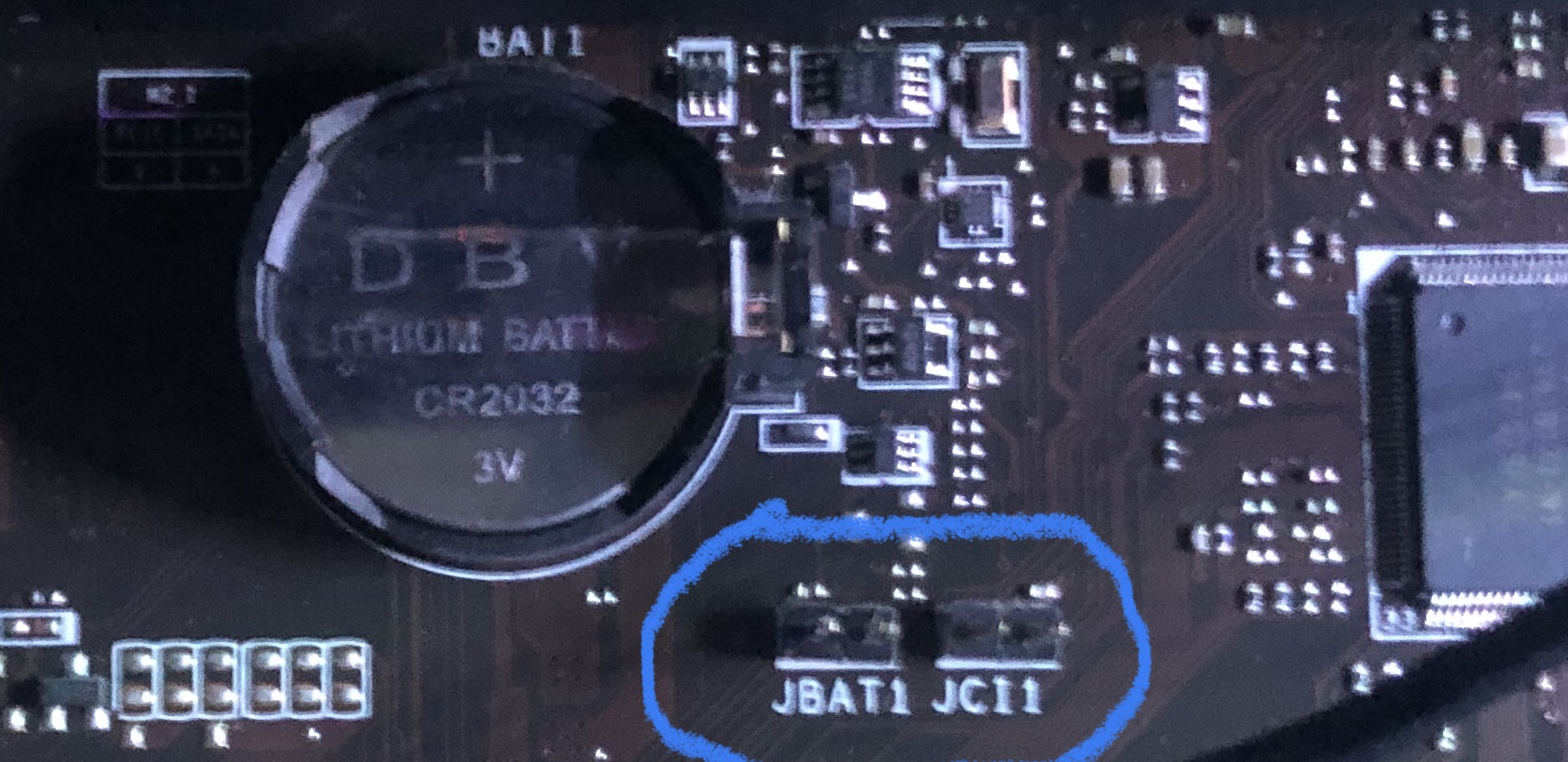

Klappt irgendwie nicht. Habe es jetzt mehrmals probiert - mehrmals schon die Batterie entfernt und die beiden Pins verbunden. Weiterhin geht nur der PC an, nichts weiter…

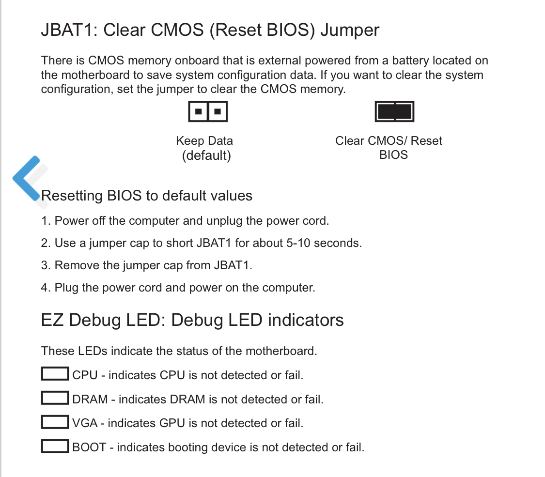

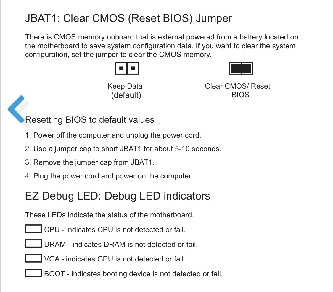

Was sagt das Handbuch zum BIOS Reset?
Das durchführen
Das Handbuch sagt, dass man einen „jumper cap“ benutzen soll. Habe sowas aber garnicht, weshalb ich die beiden Pins mit einem Schraubenzieher verbunden habe - klappt ja aber leider nicht.

Du hast das Stromkabel vom Netzteil auch rausgezogen?
Dann überbrückt und am besten gleichzeitig mehrmals den an aus Taster gedrückt?

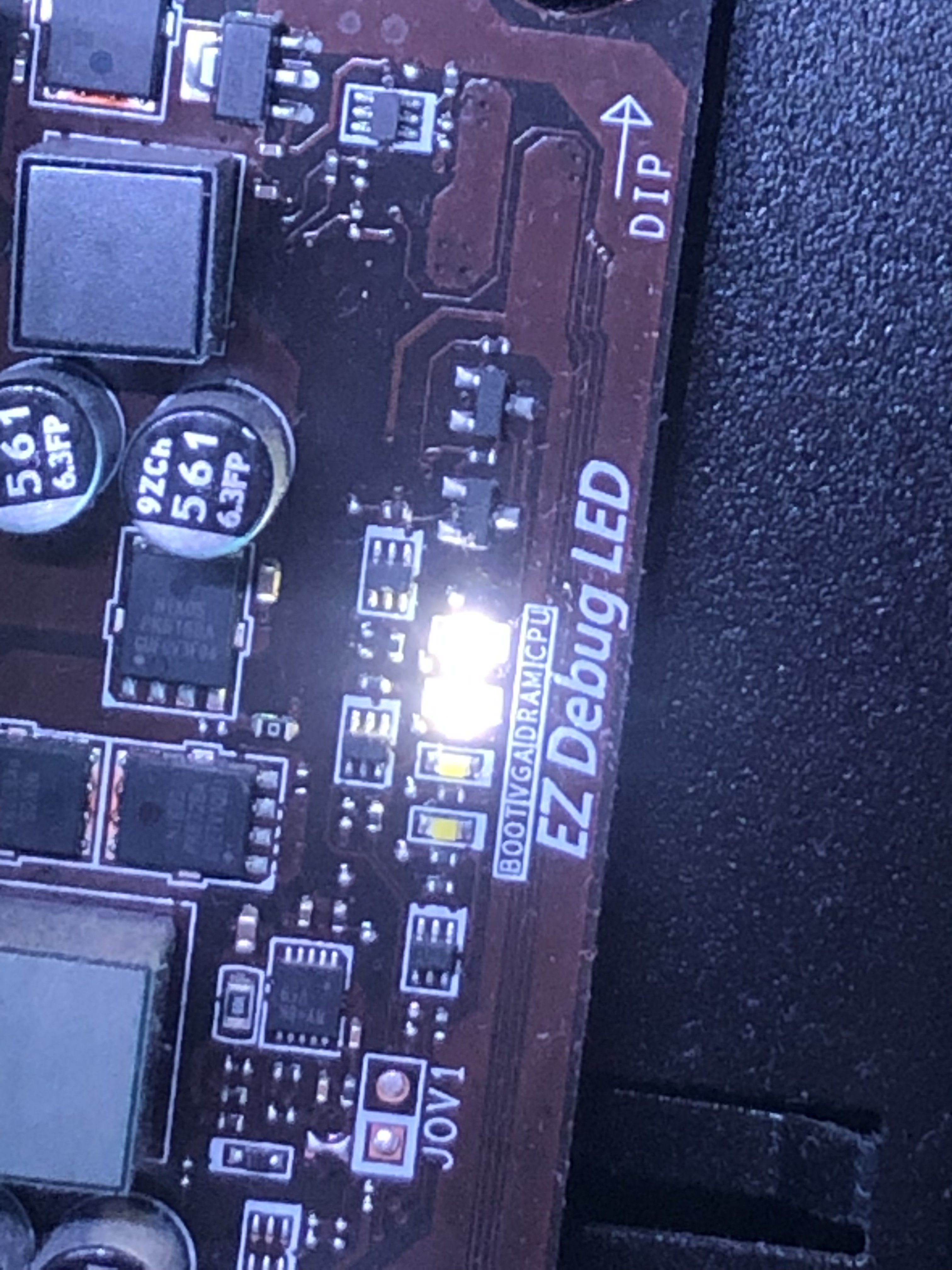

Ansonsten was passiert beim Hochfahren welche Lampen Leuchten von der debug LED?
Ja.
Ich entferne das Stromkabel vom Netzteil, mache den Schalter am Gehäuse aus. Dann überbrücke ich die beiden Pins mit einem Schraubenzieher für 15 Sekunden. Dann schließe ich wieder das Stromkabel ans Netzteil an und mache den Schalter am Gehäuse an. Zum Schluss schalte ich den PC ein.

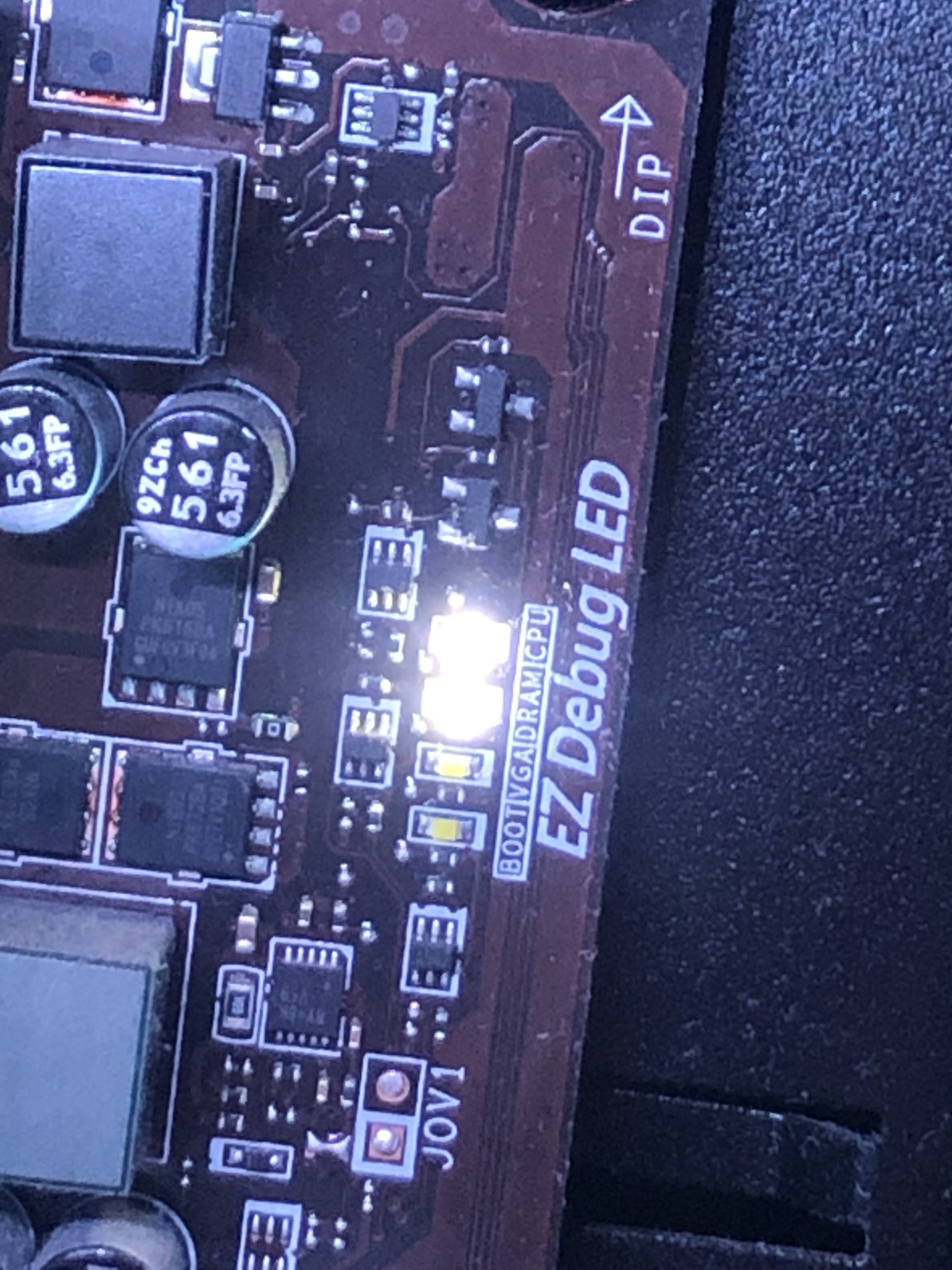

Es leuchten die oberen beiden Lampen von der debug LED (siehe Foto)

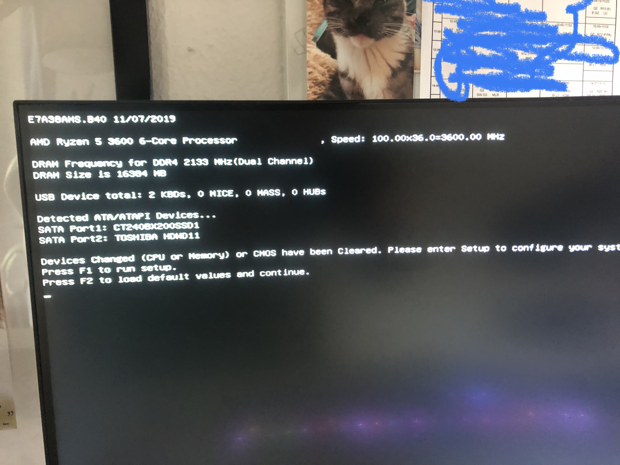

EDIT: Es leuchtet nur noch die untere plötzlich, nachdem ich die RAM-Karten nochmal vernünftig reingesteckt habe. Es klappt jetzt! Was muss ich tun? (Siehe Foto)

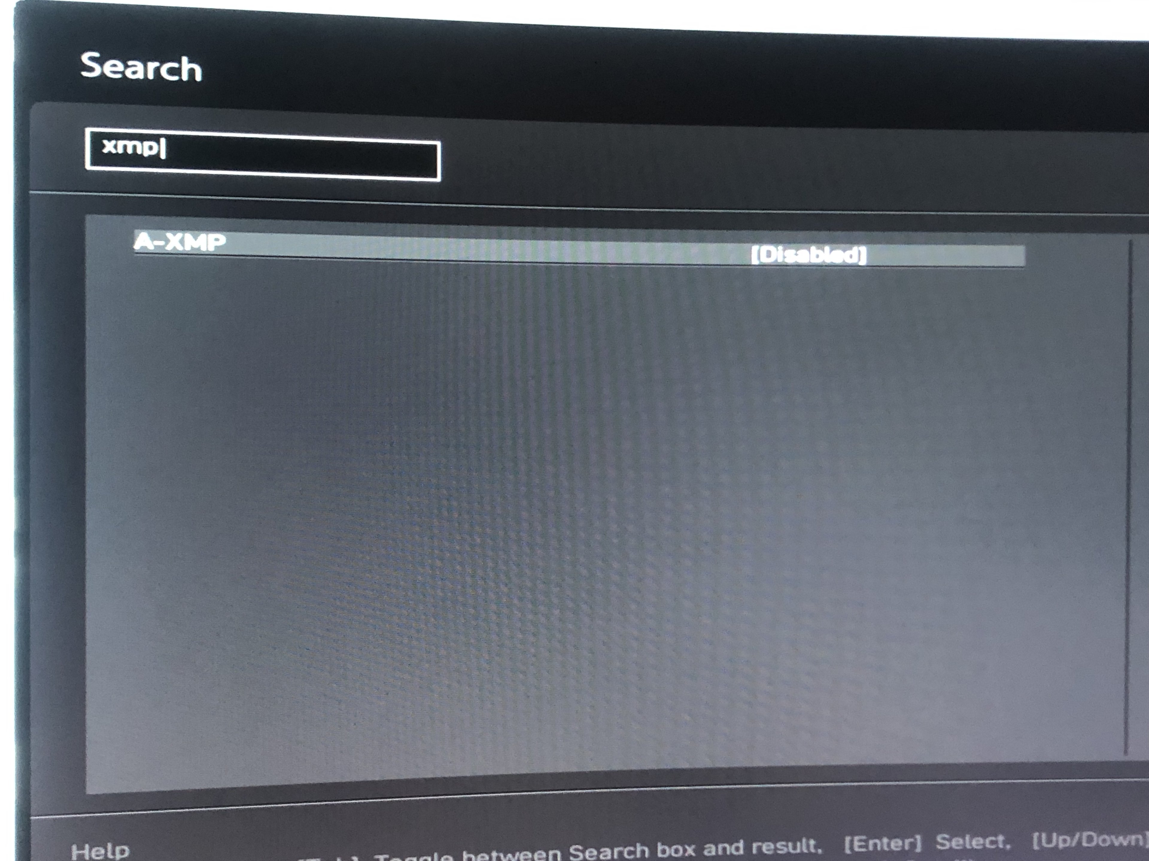

Also ich bin jetzt im UEFI oder so, kann sich jemand bitte mal das Foto anschauen?

F2 load Default sollte erstmal reichen..
Ansonsten mit F1 ins BIOS und nochmal im Memory Bereich nach xmp Profil oder docp Profil schauen... Aber max 3000 MHz..
Wenn es wieder läuft dann auch Mal die Smart Werte der Festplatten auslesen und Posten mit Crystal Disk Info

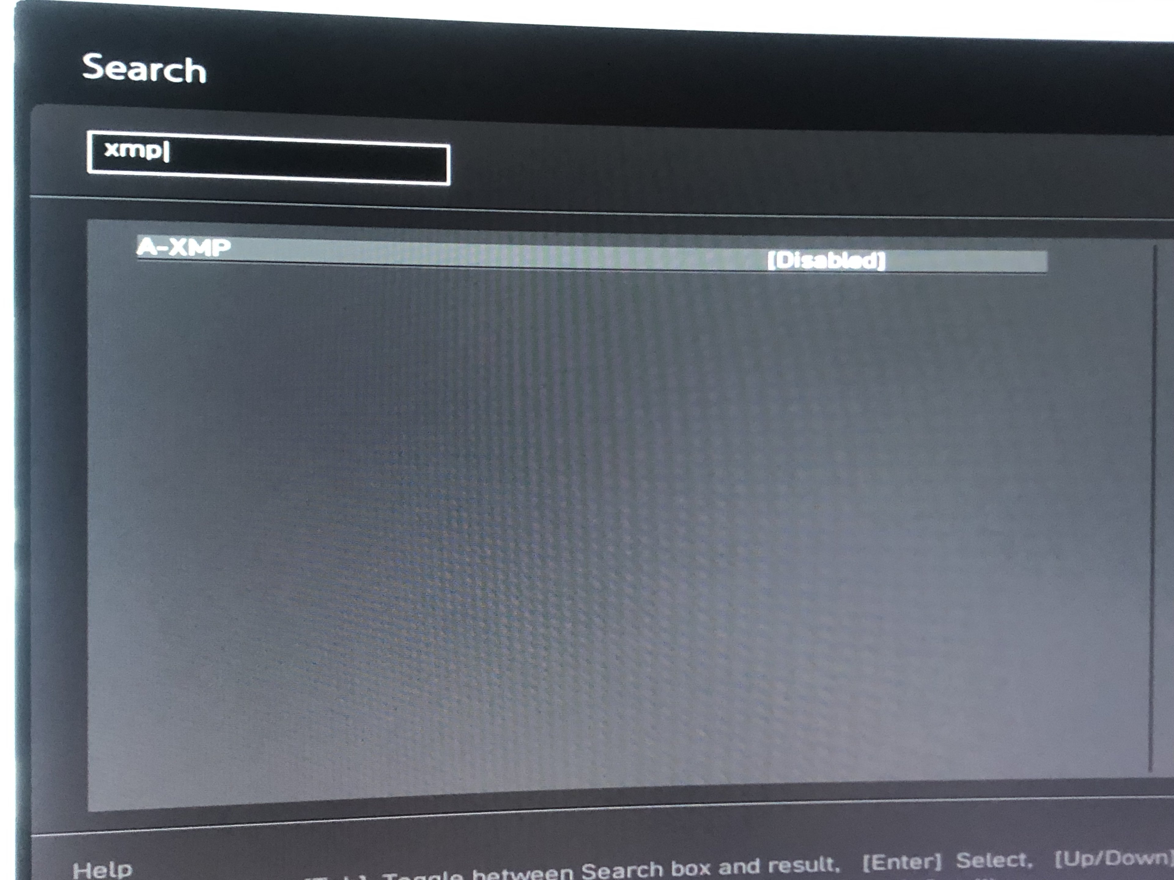

Wo könnte ich das ungefähr finden?

YouTube Anleitung zu deinem Mainboard+ Memory schon geschaut?
Das A-Xmp sollte die Einstellungen bei MSI beinhalten.. aber bitte nur auf 3000 stellen.

Aber A-XMP nicht aktivieren oder?
Hast du dir das Video angeschaut... Der erklärt doch alles wichtige dazu .
Reaktionen: ExpertenPro
Naja, er sagt man sollte ein Profil aktivieren, wenn man mehr Speicher als 2133 MHz hat. Hab ich ja - deshalb aktivieren?
Auf jeden Fall habe ich jetzt, so wie du sagtest, auf 3000 MHz erhöht.
