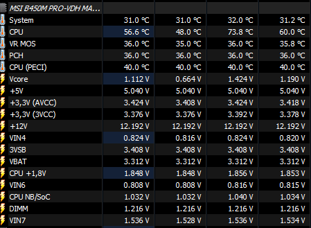

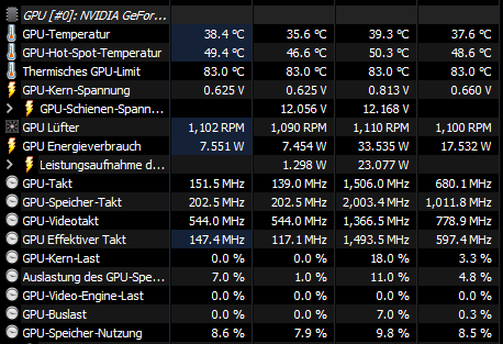

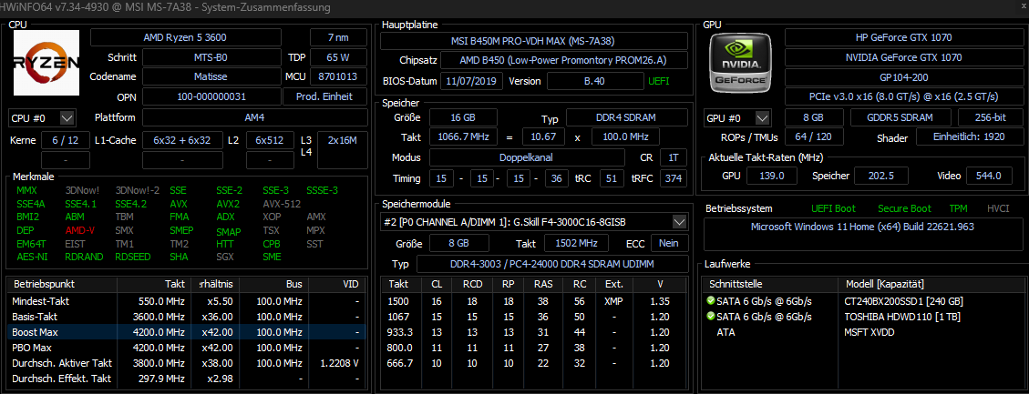

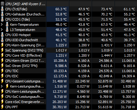

joel schrieb:
HardWareInfo installieren und dann die wichtigsten Infos zu Temperaturen, RAM und CPU und GPU posten.

Speicher ist in A2 B2 gesteckt?
Xmp Profil ist nicht geladen..
G.Skill Aegis Resterampe RAM leider..
Memtest86 Mal laufen lassen.

Kann sein das der dann immer noch nicht stabil läuft mit XMP. dann auf Basis Takt lassen aber 1,35 Volt drauf geben also Speicher Spannung
Offenkundig ist der Speicher ja nur auf DDR4-2133 gestellt. Der müsste eigentlich stabil laufen. Ich würde mal neben Memtest auch die Riegel einzeln testen.
