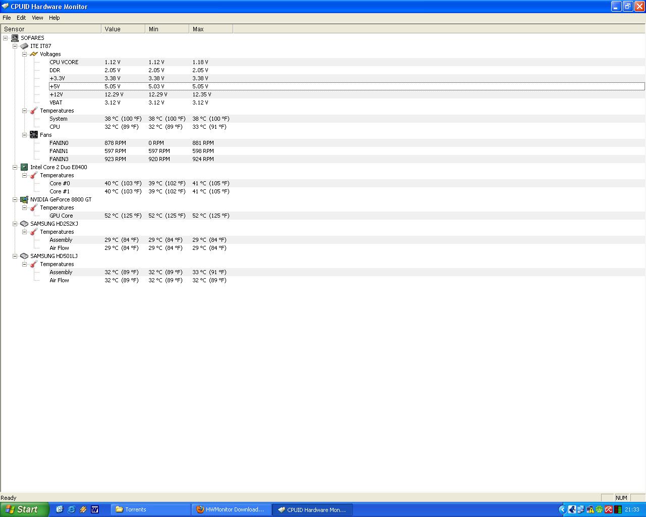

Habe mal die Daten mit HW Monitor ausgelesen..... Leider komme ich mit den Anzeigen nicht zurecht.
Welche Spannung wird denn nun bei meinem Speicher verwendet?!?!?
Bitte mal den anhang öffnen und nachschauen....

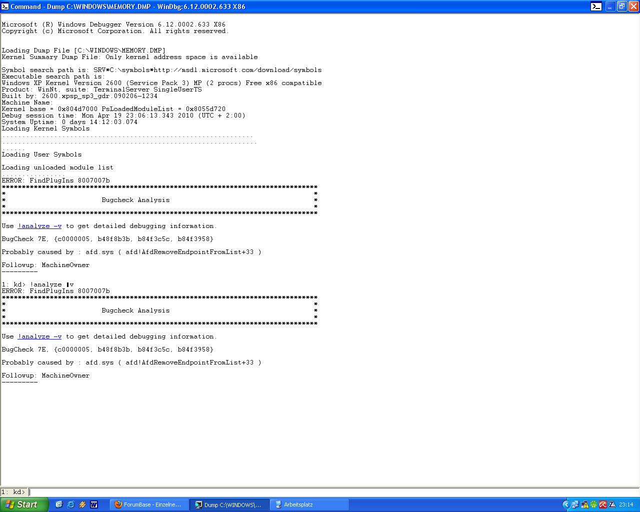

Dann möchte ich natürlich mal den Bluescreen auswerten, aber........... der ist ja nur 2 Sekunden zu sehen.....Wie mache ich das?!?!?!?
Und dann natürlich die Frage, welche Speicherspannung habe ich denn. Schaut doch bitte mal den Anhang weiter oben mit den Daten von HW Monitor?!?!
Für das Auswerten ist es gar nicht so wichtig, wie lange du den Bluescreen siehst, viel wichtiger ist es, dass zum Bluescreen eine Minidump (Kernelspeicherabbild) geschrieben wird. Die kannst du dann auswerten und zeigt auch die genaue Stop-Fehlermeldung. Wie du das einstellst bzw. die Minidump auswertest ist hier kurz beschrieben: Klick!
Bei den erweiterten Systemeinstellungen (Systemsteuerung -> System und Sicherheit -> System -> erweiterte Systemeinstellungen -> Starten und Wiederherstellen -> Einstellungen) kannst du übrigens auch einstellen, dass der PC bei Systemfehler nicht automatisch neu startet, die Bluescreens bleiben dann stehen.
So, hat ein wenig gedauert, da ich einen Tag nicht am PC gewesen bin und dann auf einen Absturz warten mußte.
Hier mal die Auswertung des Bluescreen nach der Anleitung von simpel1970.
Ich hoffe, Ihr könnt mir helfen und ich bin danach schlauer?!?!?!?!?
Ich glaube du hast den Befehl "!analyze -v" falsch eingegeben? Kann das sein?
Versuche es zunächst noch mal mit dem Befehl.
Sind das immer die gleichen Stopfehlermeldungen (dieser hier hatte 0x0000007E: SYSTEM_THREAD_EXCEPTION_NOT_HANDLED). Wäre wichtig zu wissen.
Auch wenn der Befehl evtl. nicht richtig eingegeben wurde, sagt der Debugger, dass möglicherweise die Treiberdatei afd.sys den Systemfehler verursacht hat. Dies ist ein Systemtreiber, der für das Netzwerk (u.a. TCP/IP Kommunikation) zuständig ist.

Edit: Zur Speicherspannung...die wird leider nicht beim HW-Monitor angezeigt. Nehme die Einstellung der Spannung für RAM und Northbridge -so wie von ELPR1NC1PAL vorgeschlagen- vor.

Solange du 103424 Fehlermeldungen mit memtest+ erhältst, bringt das Debuggen recht wenig, da die Treiberfehler mit hoher Wahrscheinlichkeit immer durch den RAM verursacht werden.
Hast du jeden RAM-Riegel mit memtest86+ einzeln getestet? Evtl. ist nur einer Defekt...
Und außerdem bin ich Blind! Auf dem Screenshot von HW Monitor wird die DDR Spannung angezeigt! 2,05V! Entschuldige vielmals...
so, erstmal danke für die vielen Tipps.
Habe jetzt mal die Spannung im BIOS um 0,4 Volt erhöht und siehe da unter HW Monitor eine DDR Spannung von 2,11 Volt.
