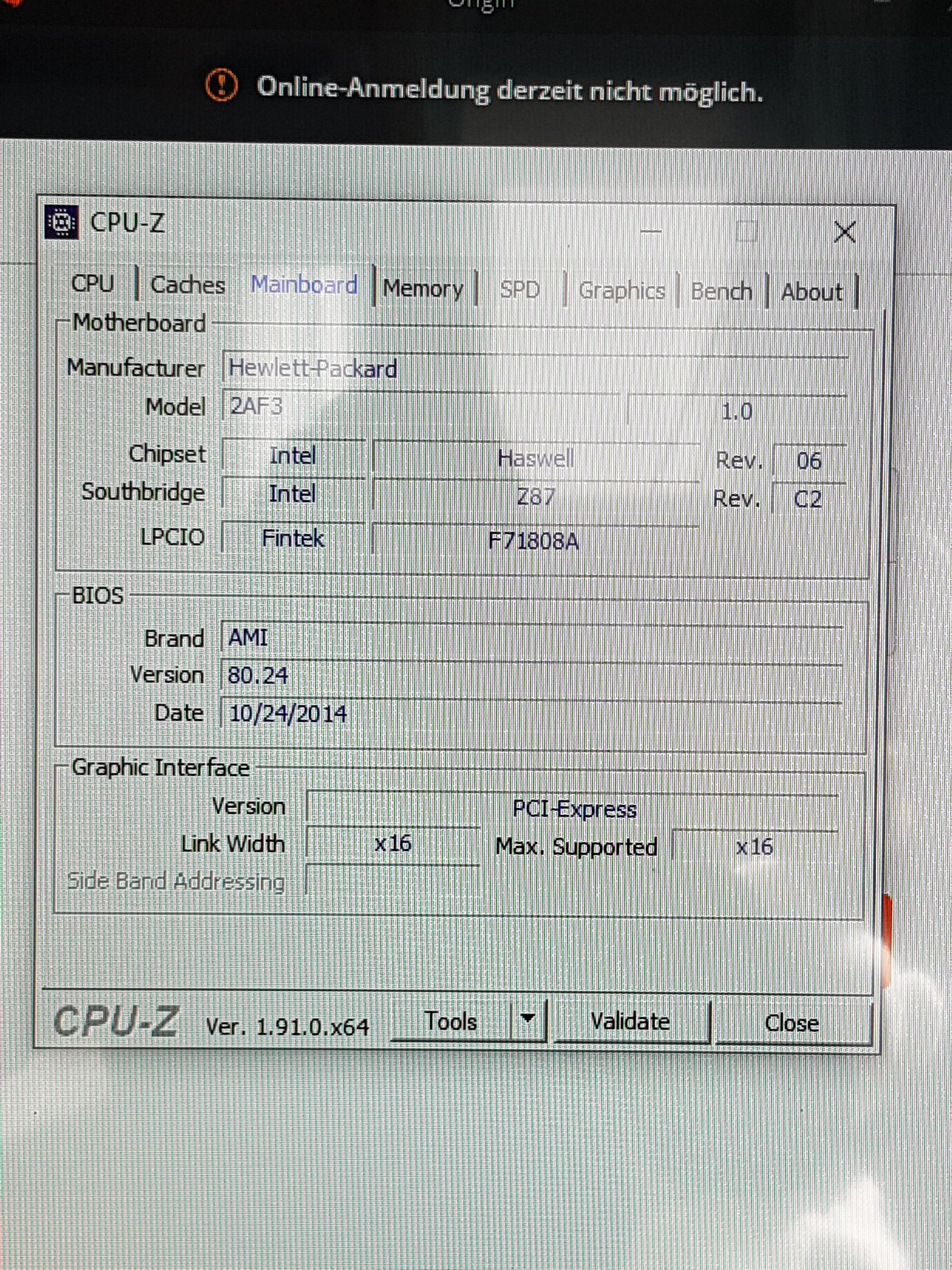

  • Mainboard trage ich nach sobald ich weiß welches es ist

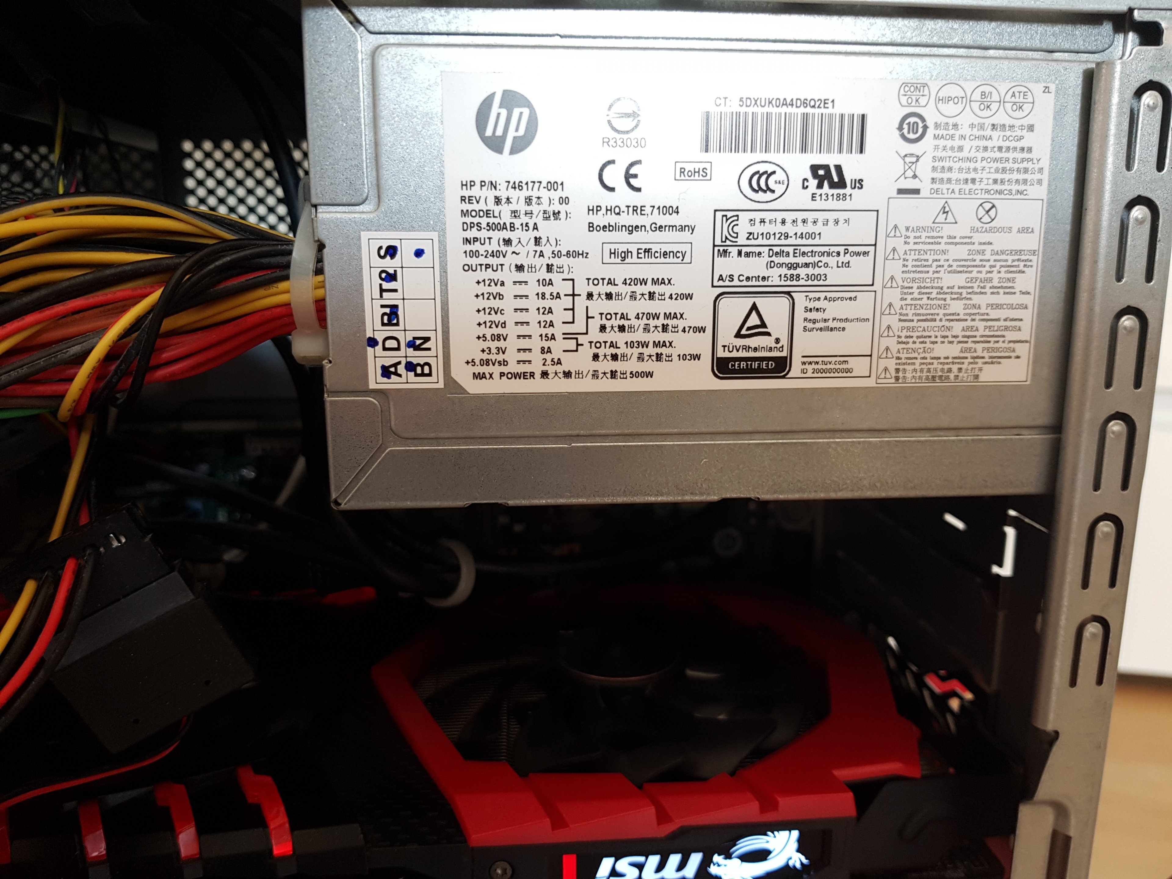

  • PSU ist irgendein HP fertig pc Ding mit 420 Watt ( deshalb auch der Gedanke das es das sein könnte)

Ich würde mal ein anderes NT im besagten PC testen, anstatt umgekehrt. Was sagen denn die Temperaturen? Logge die mal mit bis zum nächsten Absturz und guck mal, was da so los ist. Furmark ist sowieso ein Sonderfall, darauf würde ich erstmal nicht viel geben. Guck, was in games so passiert.

Okay das hat das Problem behoben. Heißt jetzt quasi ein neues (besseres und gutes) NT kaufen

Ja, wie ich es vermutet hatte. Wenn ich sie Spannung der Graka runter nehme läuft alles super. Dann wird es wohl ein neues NT
