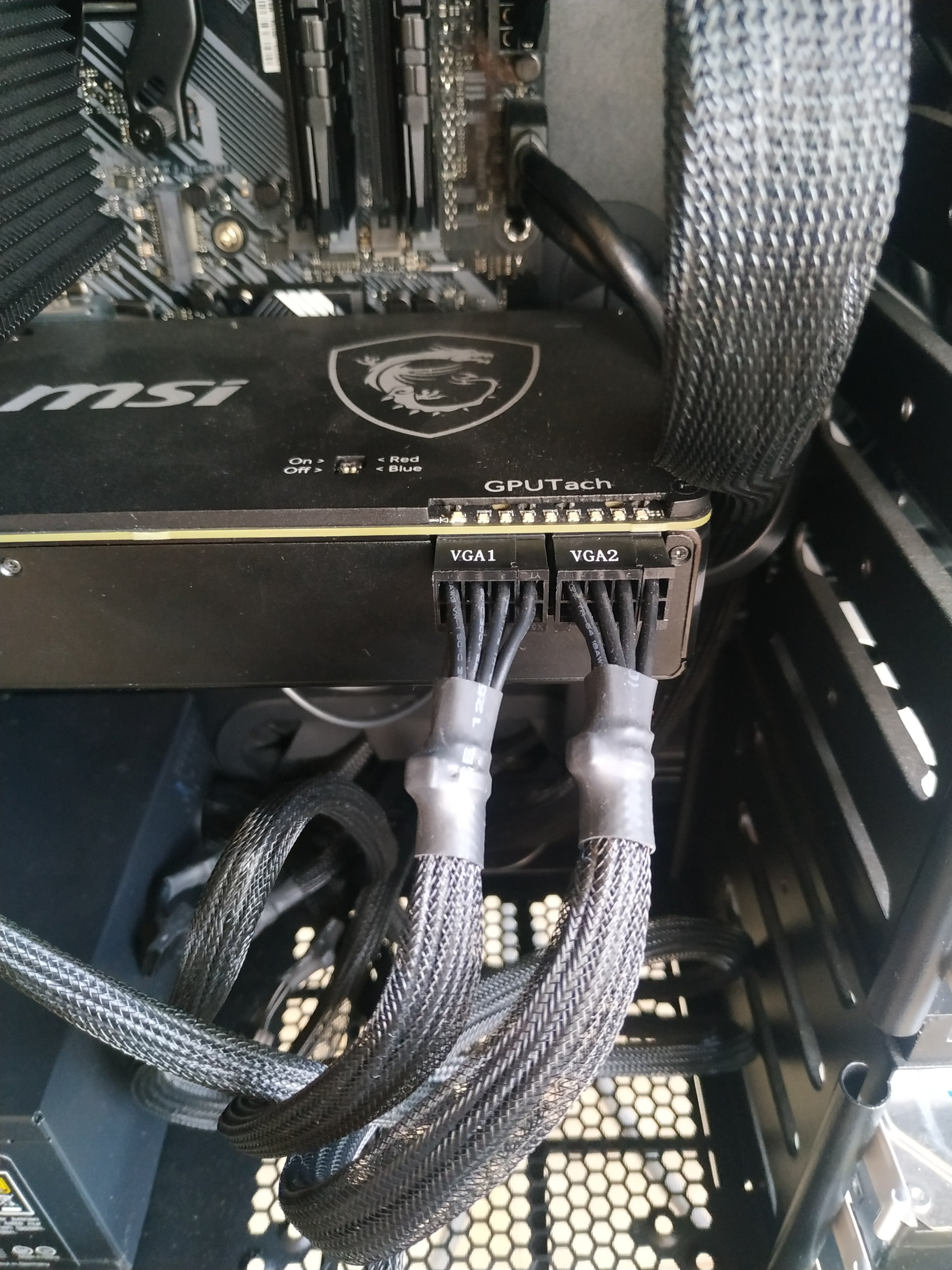

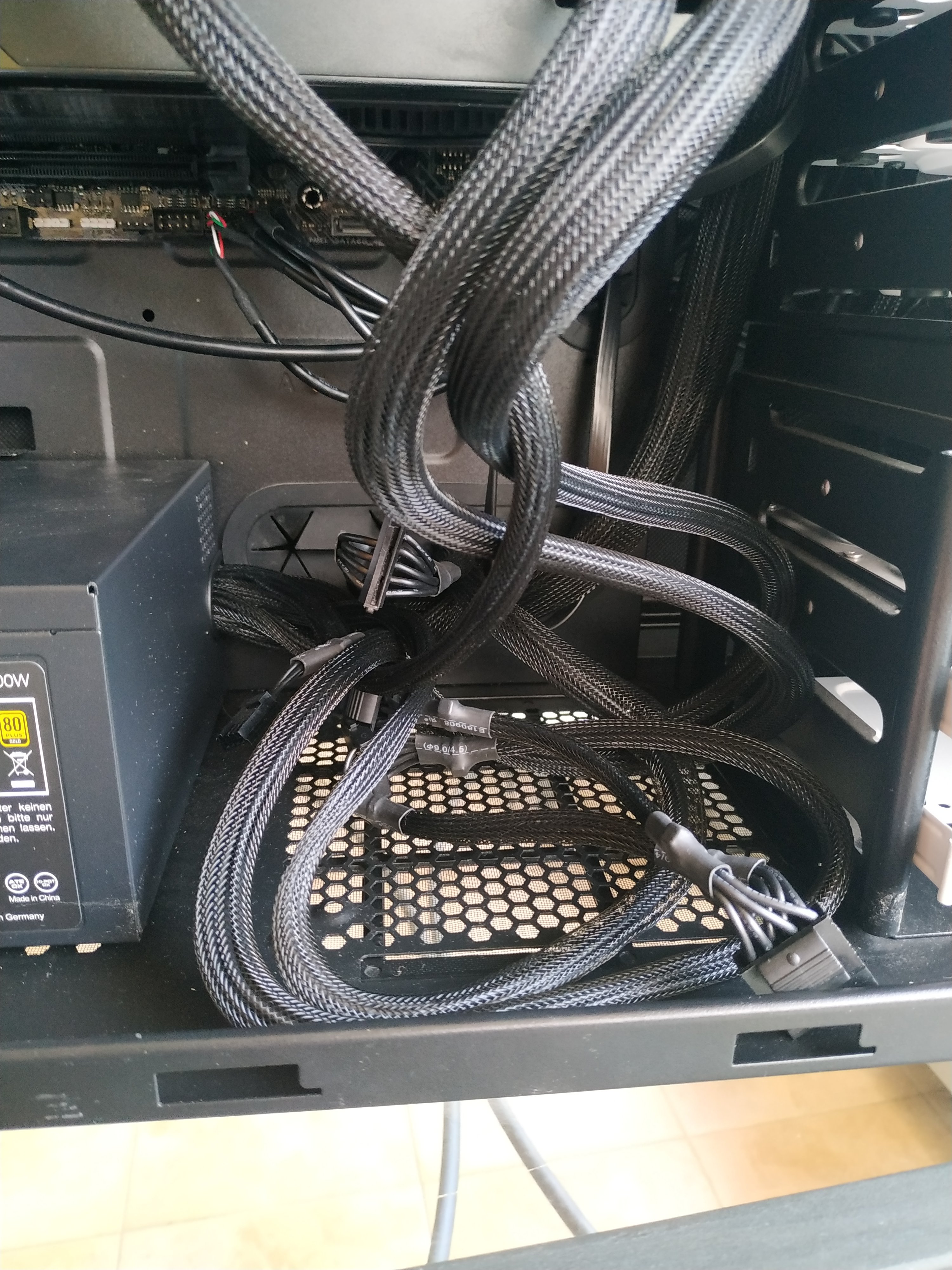

Die beiden Kabel sind mit VGA1 und 2 beschriftet und gehen direkt ins Netzteil.
Die beiden mit VGA1/2 beschrifteten Kabel gehen direkt ins Netzteil. Bios-Update und Deinstallation der Software helfen leider noch nicht. Wie kann ich weiter vorgehen? Lüfter- und Temperaturverhalten beobachten oder welche Infos benotigt ihr noch?

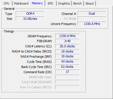

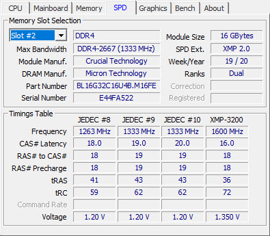

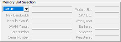

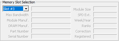

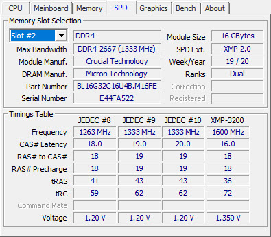

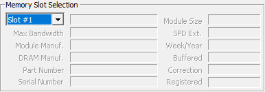

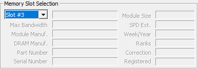

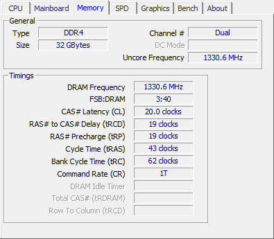

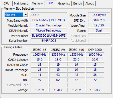

Schau mal unter "Memory/SPD" was alles drinsteht, vor allem alle 4 Slots.

Hast schon den DOCP Betrieb des Arbeitsspeichers mit XMP-DDR4-3200 MHz probiert ?
nein, ich werde es direkt umsetzen.Restart001 schrieb:Hast schon den DOCP Betrieb des Arbeitsspeichers mit XMP-DDR4-3200 MHz probiert ?

Soso XMP-DDR4-3200MHz maximal, liegt jetzt am Board oder am Label der Speicherbausteine
dass die als XMP-DDR4-3600MHz Bausteine gelten sollen ?
Laut CPU-Z sinds DDR4-2667Mhz Buasteine die overclocked als DDR4-3200Mhz Bausteine maximal eingesetzt werden sollen....
Definitiv sinds DDR4-2667 MHz Bausteine , das ist die native "Frequenz" von 1333Mhz, mehr geht nicht OHNE
Overclocking.
Overclocking.

Ich vermute dass hat der TE verbrochen. Vor allem bei dem bisher/momentan anliegenden Takt macht dass den RAM aber sehr unwahrschienlich, da müsste schon ein defekt vorliegen.Restart001 schrieb:dass die als XMP-DDR4-3600MHz Bausteine gelten sollen
Es handelt sich um BL2K16G32C16U4B, welche korrekterweise mit 3200 angegeben sind. Ich passe die Hardware sofort an, hoffentlich führte es nicht zu Missverständnissen und danke für dein scharfes Auge ;-)Stormfirebird schrieb:Ich vermute dass hat der TE verbrochen. Vor allem bei dem bisher/momentan anliegenden Takt macht dass den RAM aber sehr unwahrschienlich, da müsste schon ein defekt vorliegen.

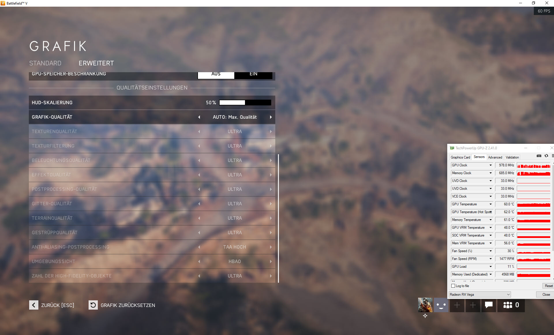

@Viper1982

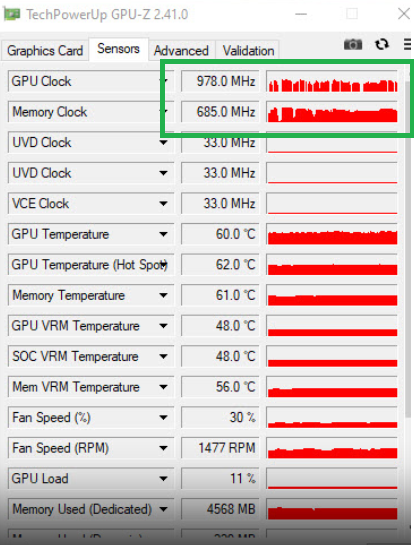

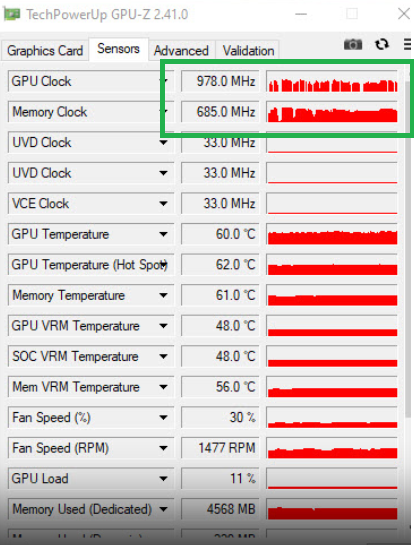

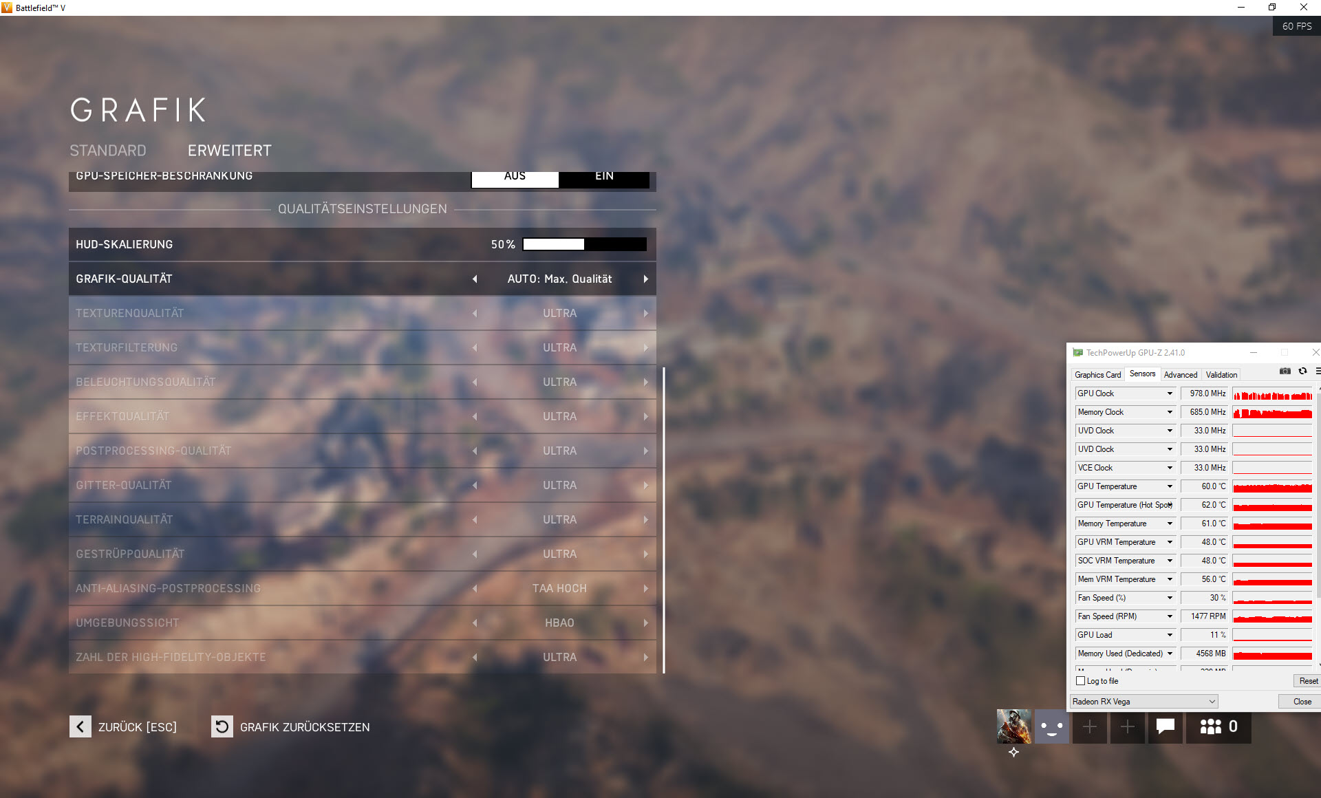

Last habe ich mithilfe von Battlefield simuliert. Benötigst du weitere Infos, installiere ich auch ein entsprechendes Benchmark-Programm.
(GPU Sensor Log update)
