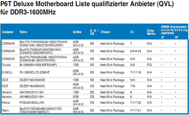

Übrigens schau dir mal das Bild an, laut der Asusseite wird der Muskin Ram garnicht unterstützt...
Vista. Bei Xp werden doch nur max. 4 GB Ram unterstützt.
Ous ja tatsächlich. So komme ich wohl gar nicht um einen Umtausch?
Wo genau auf der Asus Homepage hast Du diese Angaben über die Ram-Kombatibilität gefunden?
erstmal langsam mit den jungen pferden...das mushkin nicht auf der liste steht heißt nicht, die sind nicht kompatibel.
wie wärs denn mal wenn du erstmal versuchen würdest die tipps mit den biossettings umzusetzen, statt gleich mit dem schild umtausch rumzufuchteln
Du gehst einfach auf die Asusseite und lädst das Handbuch runter (solltest du eigentlich ja in Papierform haben). Da steht der "unterstützte" Ram drin.
Aber wie Warhead schon sagt, nur weil er nicht drauf steht heisst das nicht das er inkompatibel ist. Ich würd allerdings immer Ram empfehlen der da drauf steht dann hasst auch bessere Chancen auf Support vom Hersteller.
