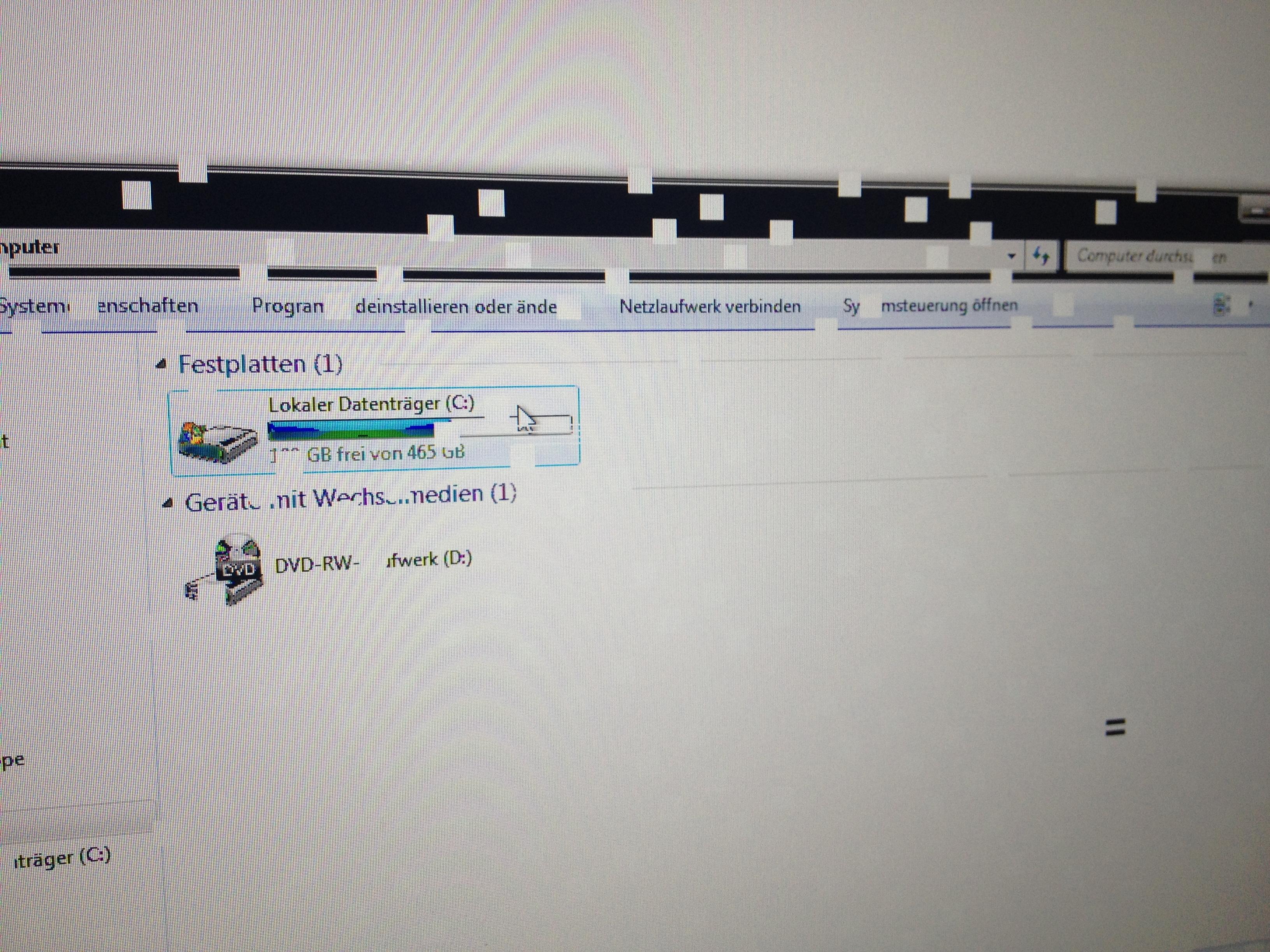

hab so seit ca. 10 Tagen ein Problem. Beim surfen/spielen ist plötzlich mein PC abgestürzt. Dabei bilden sich so "Flecken" am Bildschirm (verpixelt?) und:
Bunte Klötzchen? Häufig hellgrün und pink? Dann ist ziemlich sicher der VRAM der GraKa hinüber - zumindest, wenn das nun plötzlich aufgetreten ist und an der Konfiguration nix geändert wurde.
Bunt sind die normalerweise nicht. Hatte mal ein Foto mit dem Handy gemacht, so sieht das aus:
Ich kann mich eig. nicht daran erinnern, was an der Konfiguration geändert zu haben.
jo.. wahrscheinlich überhitz-defekt, dank übertaktung ohne falscher gehäusebelüftung..
steck die karte mal beim kollegen ein oder verwandter oder pc-shop... sind die quadrate dort auch zu sehen... garantiefall oder ab in sondermüll

Bei diesem defekt brauchst du eine neue Grafikkarte.
Die Grafikkarte wird ohne Treiber nicht richtig angesteuert und daher tritt der Fehler auf wenn sie voll ausgelastet wird.
Du kannst die Grafikkarte auch zerlegen und nur die Platine davon für 15min bei 130 Grad in den Backofen schieben, dann sollte sie einige Monate/Wochen wieder laufen. Besorge dir aber zuvor Wärmeleitpaste, denn diese musst du dann neu auftragen.

Video Memory Stress Test wurde für sehr alte Grafikkarten programmiert.
Deine Grafikkarte ist defekt, sie ist nun mal auch älter als 3 Jahre.

In deinem letztem Fall lag es an der Grafikkarte, denn die Grafikfehler waren hier sehr eindeutig.
