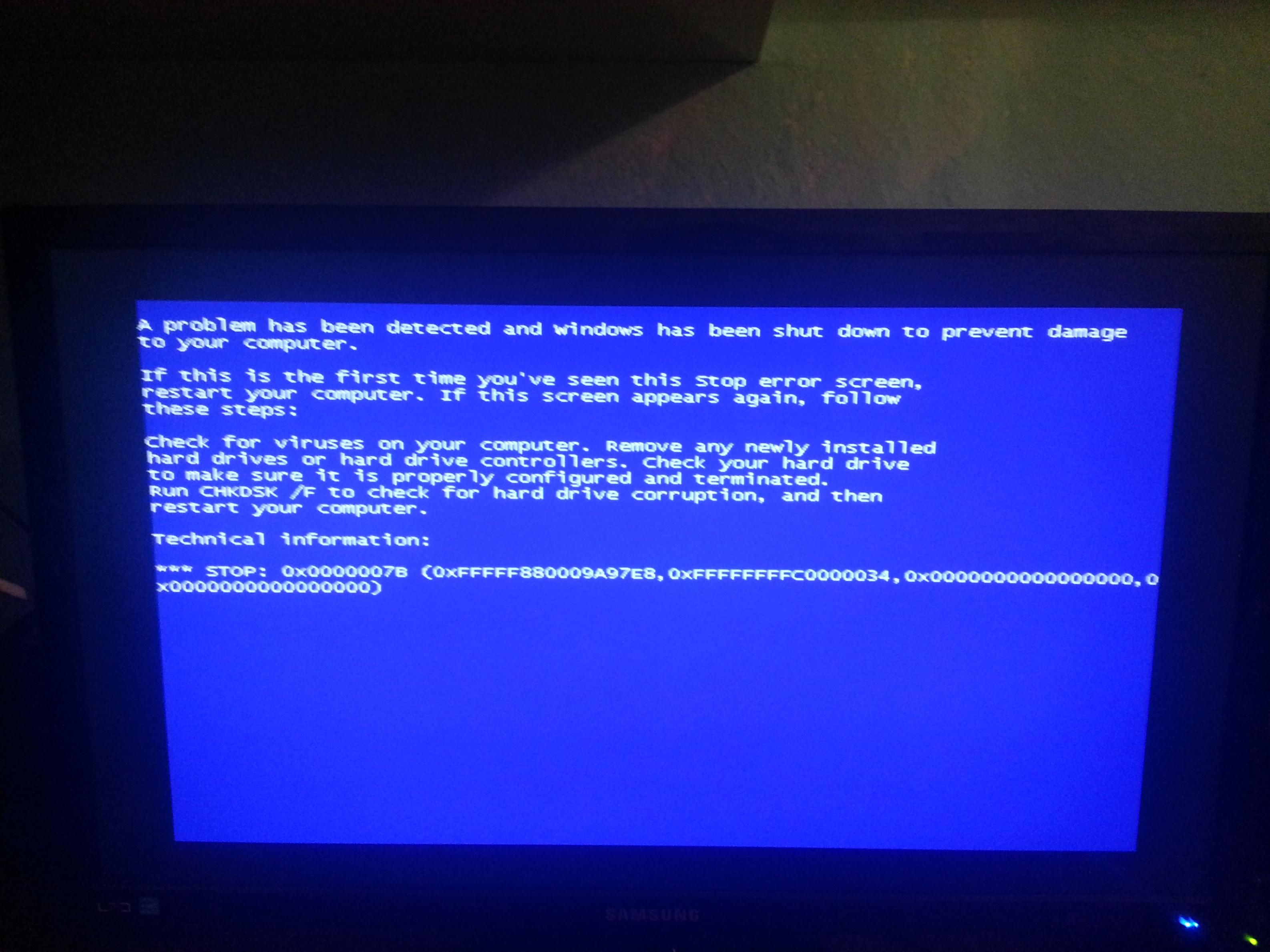

Das steht da jetzt nach dem update (falls das bild jetzt angehängt wurde. Schreib grad vom Handy)
